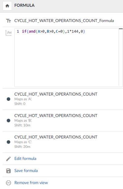

  1. Erstellen Sie einen Tag mit Hilfe einer Formel, die zu Beginn jedes Events einen Spike anzeigt. Die Spikes sind ein Dreieck mit einer Basis, die 20 Minuten entspricht. Multipliziert mit dem Faktor 144, so dass die Fläche jedes Dreiecks gleich 1 ist.
    if(and(A=1,B=1,C=0),1*144,0)
    Variables Mapping:
    A = Event-Tag
    B = Event-Tag, um 10 Minuten verschoben
    C = Event-Tag, um 20 Minuten verschoben
    1__Gathering_the_number_of_events_straight_from_focus_chart_rather_than_having_to_do_a_search_.png

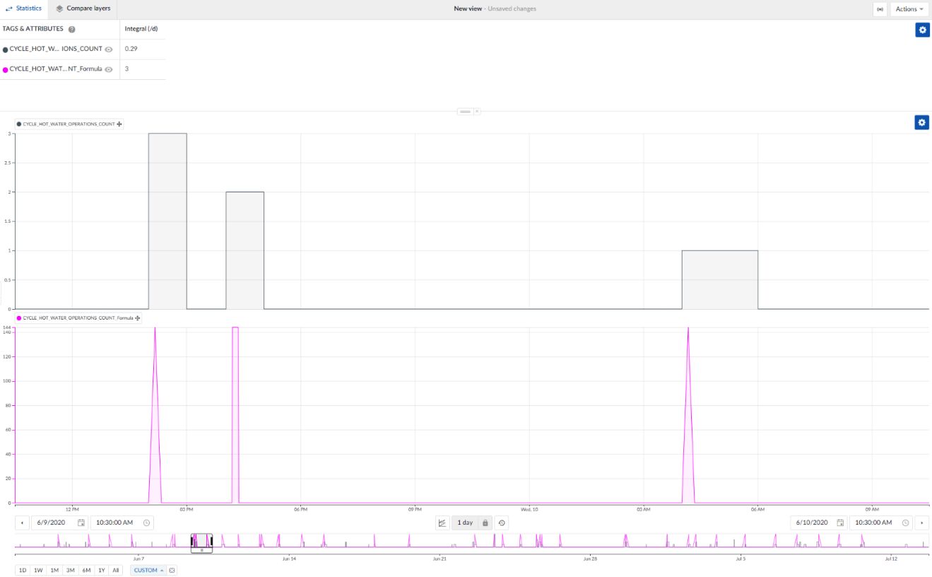

  2. Jetzt können Sie die Statistik-Tabelle verwenden, um die Anzahl der Events direkt aus dem Integral abzurufen. Sie können in einen beliebigen Bereich hineinzoomen und schnell die Anzahl der Ereignisse in diesem Zeitraum sehen. Außerdem können Sie mit Hilfe der Zeit-Tags verschiedene Zeiträume vergleichen.
    2__Gathering_the_number_of_events_straight_from_focus_chart_rather_than_having_to_do_a_search_.png

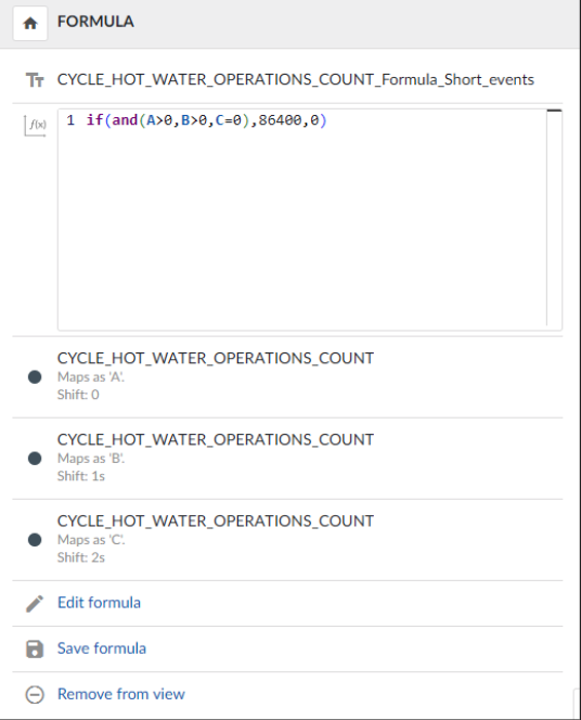

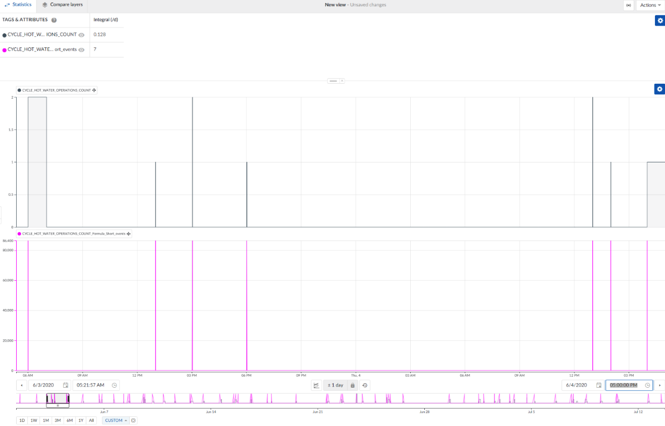

  3. Wenn die Events kurz sind, können Sie eine viel kürzere Verschiebung in der Formel verwenden, und Sie erhalten das gleiche Ergebnis. Der Faktor muss in diesem Fall angepasst werden.

    4__Gathering_the_number_of_events_straight_from_focus_chart_rather_than_having_to_do_a_search_.png
