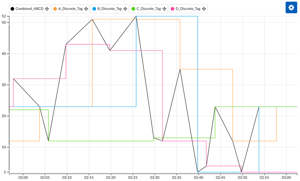

Dieser Tipp zeigt, wie Sie mehrere diskrete Tags zu einem einzigen zusammenfassen. Das neue Tag zeigt immer den neuesten Wert an, wenn sich ein Tag ändert und die anderen nicht.

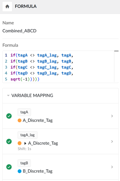

Erstellen Sie einen neuen Tag, der nach einer Änderung in einem der diskreten Tags sucht, die kombiniert werden sollen. Die Formel kann entsprechend erweitert werden, wenn mehr als 2 Tags einbezogen werden sollen.
Formel:
if(tagA <> tagA_lag, tagA,  if(tagB <> tagB_lag, tagB,  if(tagC <> tagC_lag, tagC,  if(tagD <> tagD_lag, tagD,  sqrt(-1)))))
Variables Mapping:
  • TagA = 1. diskreter Tag (keine Verschiebung)
  • TagA_lag = 1. diskreter Tag (Verschiebung: 1s)
  • Same for TagB, TagB_lag, TagC, TagC_lag, TagD and TagD_lag
