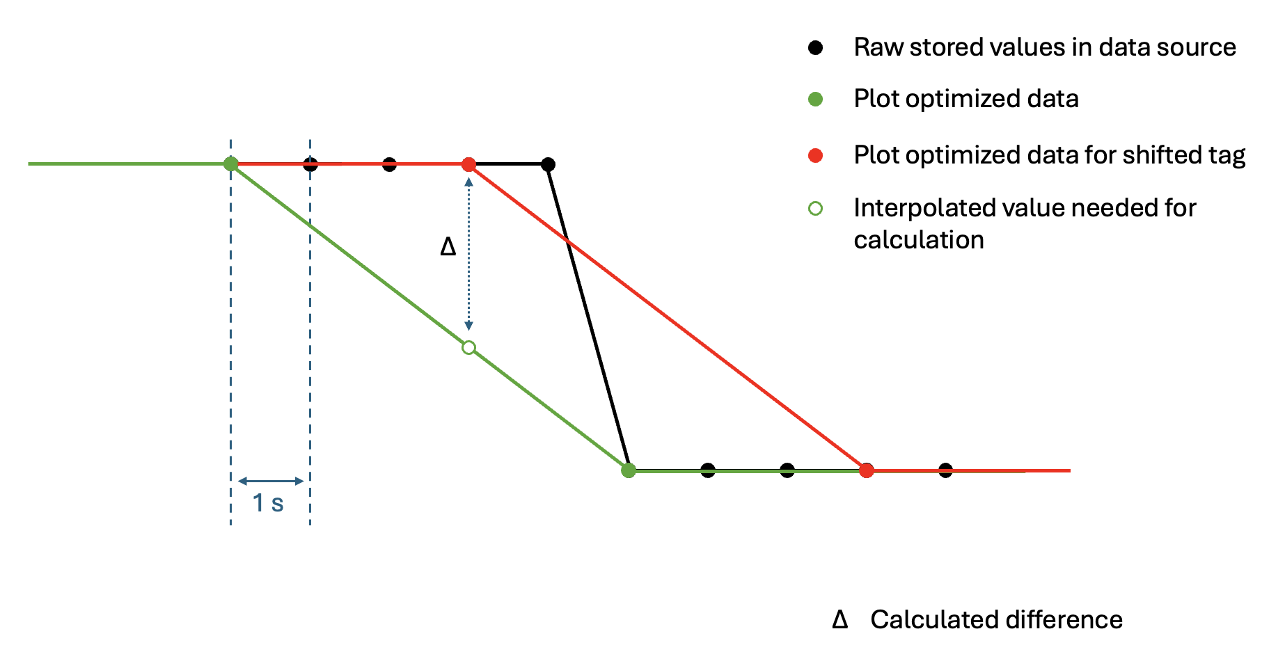

Visual example
Betrachten Sie das vorherige Berechnungsbeispiel: abs(TagA - TagA verschoben um 3 Sekunden) . Möglicherweise haben Sie dieses Tag erstellt, um einen starken Rückgang innerhalb einer Sekunde zu erfassen. Durch die Verschiebung dieses Tags um 3 Sekunden erwarten Sie ein neues Zeitreihen-Tag – in der Regel mit einem Wert um 0, der für einige Sekunden auf den Differenzwert ansteigt.
Die folgende Abbildung zeigt, wie die Differenz berechnet wird, wenn das visualisierte Zeitfenster weniger als 5 Stunden beträgt und die Datenquelle 300 plotoptimierte Punkte zurückgibt, wobei einige Rohdatenpunkte weggelassen werden. Die Abbildung zeigt die Rohdatenpunkte von Tag A, wie sie in der Datenquelle gespeichert sind, sowie die plotoptimierten Daten, die für Tag A und sein verschobenes Gegenstück zurückgegeben werden.
Jedes Mal, wenn Sie das visualisierte Zeitfenster aktualisieren (z. B. mithilfe der Navigationspfeile), werden möglicherweise andere plotoptimierte Punkte zurückgegeben, was zu unterschiedlichen Interpolationswerten und Berechnungsergebnissen führt. Nur wenn Sie stark hineinzoomen (in diesem Beispiel bei einer Visualisierung eines Zeitraums von 5 Minuten), gibt die Datenquelle Rohdatenpunkte zurück, sodass der berechnete Wert genau mit dem Abfall übereinstimmt.
