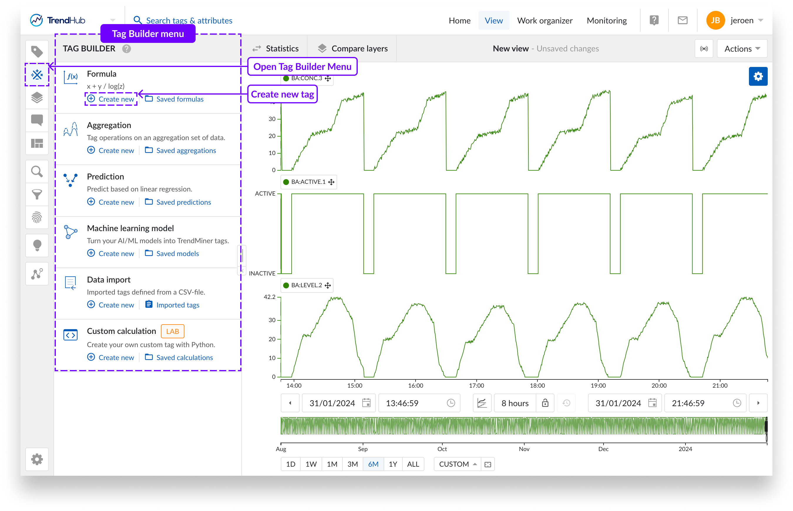

Wenn Sie das Menü Tag Builder öffnen, werden Ihnen alle verfügbaren Optionen angezeigt, die im vorherigen Abschnitt aufgeführt sind. Von hier aus können Sie wählen, mit welchem Tag-Typ Sie für weitere Aktionen fortfahren möchten.
  1. Öffnen Sie das Tag Builder Menü.

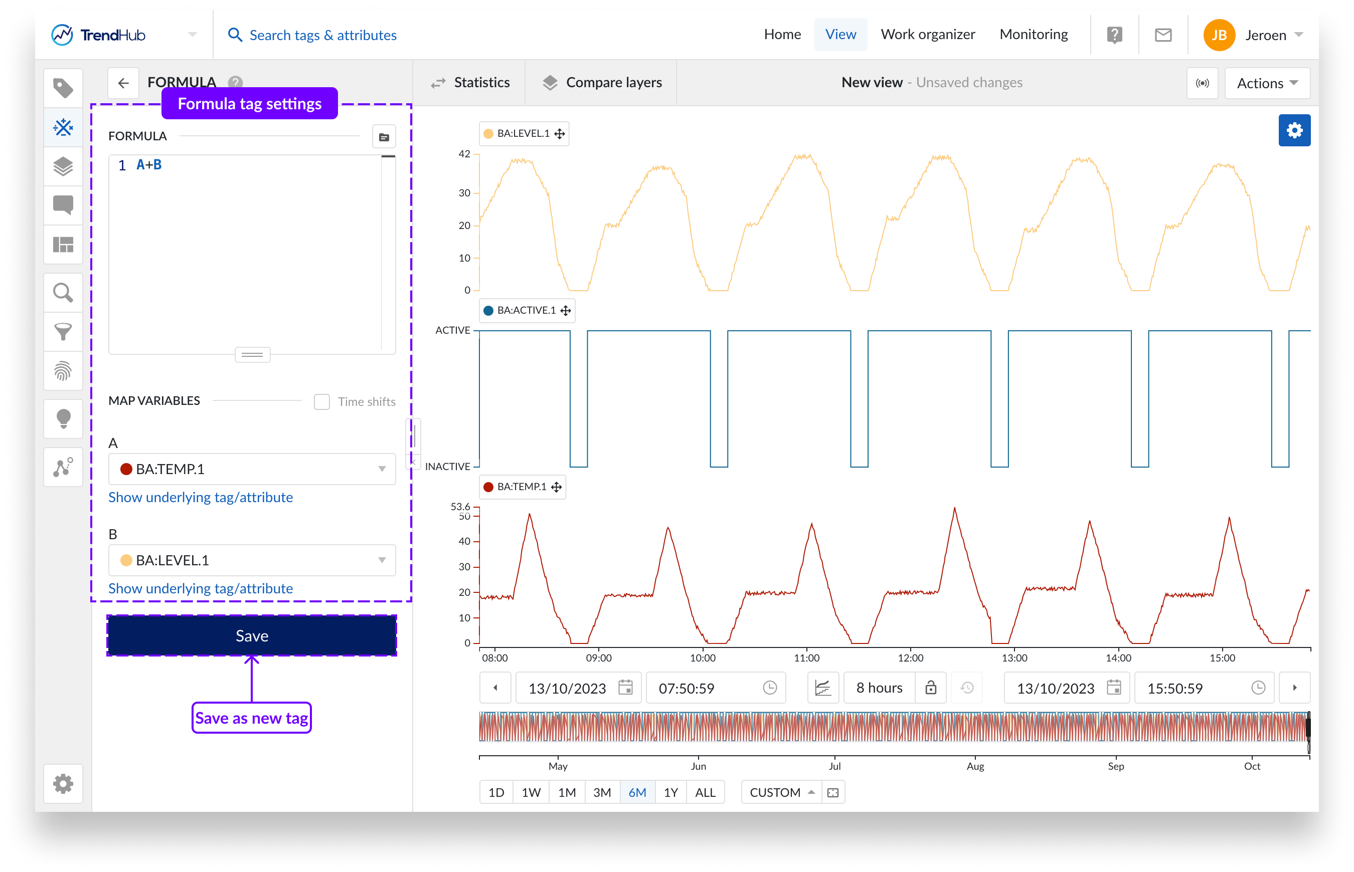

  2. Klicken Sie auf die Schaltfläche "+ Neu erstellen" für den Tag Builder Typ Ihrer Wahl. Es wird ein neues Untermenü angezeigt, das auf dem ausgewählten Tag-Typ basiert.
  3. Füllen Sie die erforderlichen Felder aus. Weitere Informationen zu den einzelnen Feldern finden Sie auf der entsprechenden Seite für jeden Tag-Typ, die im vorherigen Abschnitt verlinkt ist.

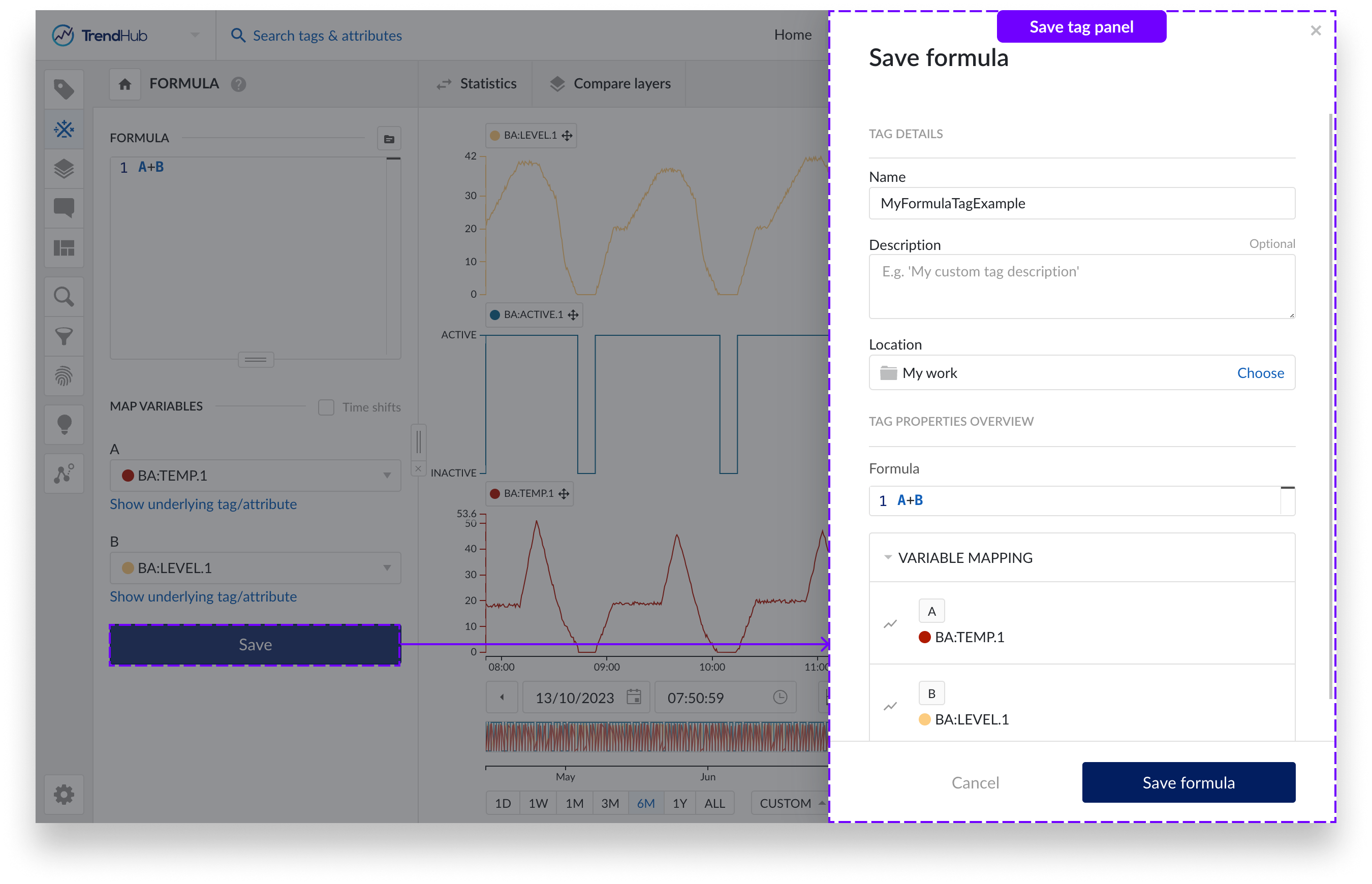

  4. Klicken Sie auf die Schaltfläche "Speichern". Auf der rechten Seite Ihres Bildschirms erscheint ein neues Seitenfenster.
    • Im Abschnitt "Tag-Details" müssen Sie folgende Angaben machen:
      • Name: Der Name des Tags, den Sie erstellen möchten. Das von Ihnen erstellte Tag wird unter diesem Namen zu finden sein. Hinweis: Es gelten die Regeln der Beschränkungen.
        Überlegen Sie sich also den Namen Ihres Tags, bevor Sie das Speichern bestätigen.
      • Beschreibung: Die Beschreibung Ihres Tags.
      • Speicherort: Der Ordner in Ihrem Work Organizer, in dem Sie den Tag speichern möchten.
    • Der Abschnitt "Übersicht Tag-Eigenschaften" zeigt eine Zusammenfassung, wie der berechnete Tag sich zusammensetzt.
  5. Klicken Sie auf die Schaltfläche "Formel/Aggregation/... speichern" im Seitenbereich. Die erstellten Tags werden automatisch zu Ihrem Bildschirm hinzugefügt und eine Zusammenfassung (Tag-Definitionen) wird im Menü des Tag Builders angezeigt.

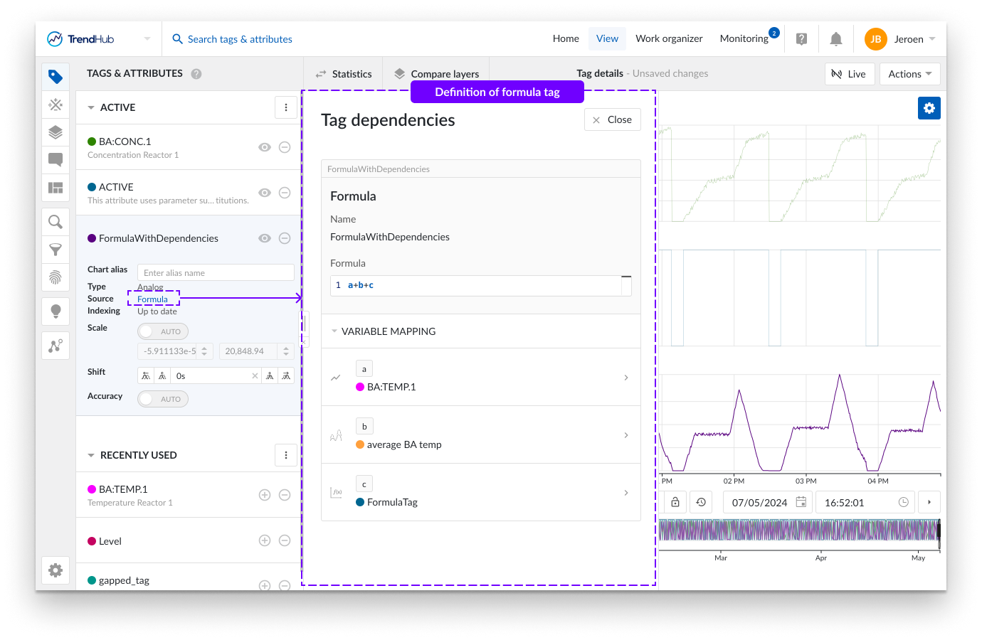

Sobald das Tag dem Diagramm hinzugefügt wurde, können Sie die vollständige Definition des Tags einsehen, indem Sie in den Tag-Details auf die Quelle klicken. Das Tag-Abhängigkeitspanel zeigt an, wie das Tag aufgebaut ist, und ermöglicht es, die Details aller zugrunde liegenden Tags zu durchsuchen. Siehe dieser Artikel um mehr über den Tag-Abhängigkeitsbrowser zu erfahren.

Sobald das Tag dem Diagramm hinzugefügt wurde, können Sie die vollständige Definition des Tags einsehen, indem Sie auf den Quelllink in den Tag-Details klicken. Das Tag-Abhängigkeitspanel zeigt, wie das Tag aufgebaut ist, und ermöglicht das Durchsuchen der Details aller zugrunde liegenden Tags.

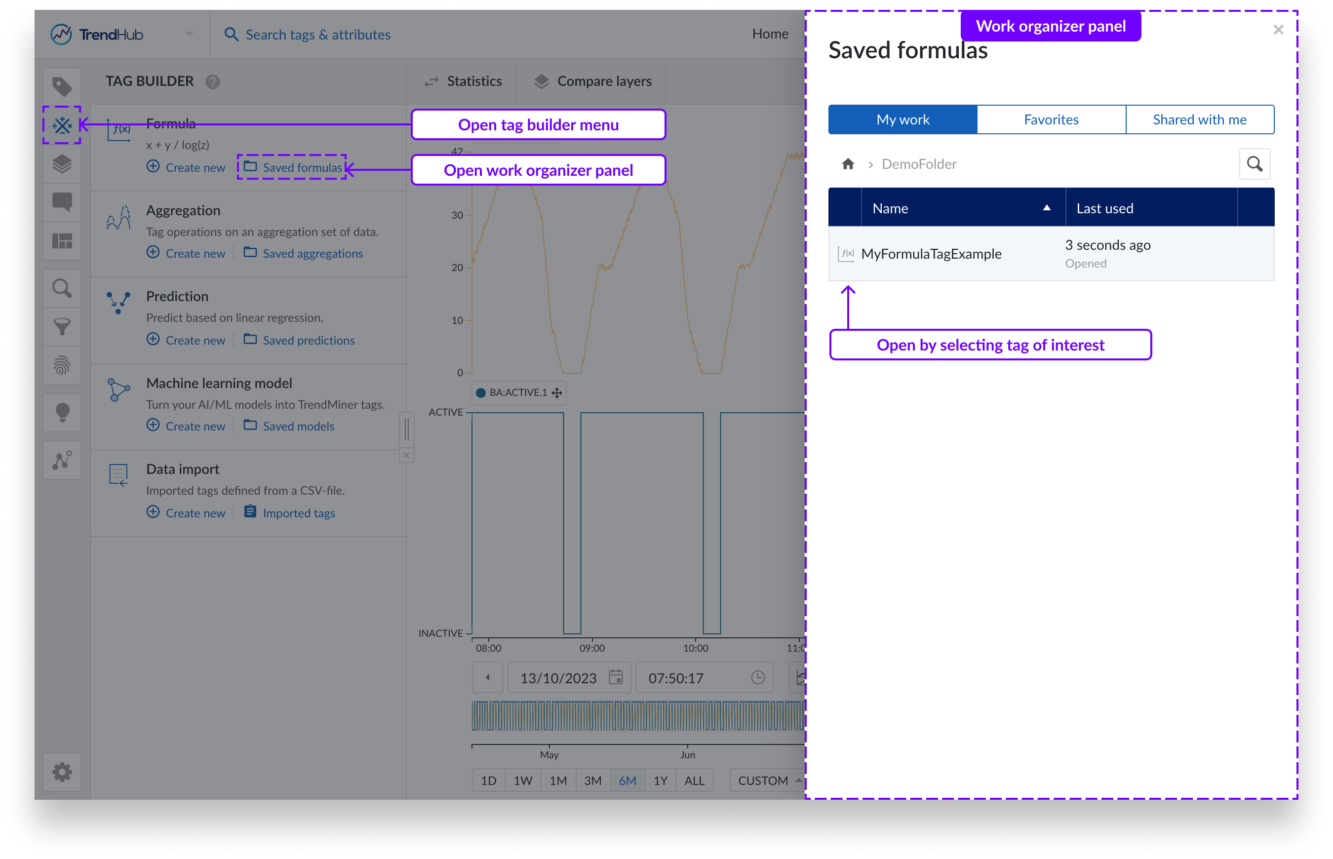

Obwohl Tags automatisch zugänglich sind, ist es dennoch möglich, ein berechnetes Tag über den Work Organizer mit anderen Benutzern zu teilen. Der zusätzliche Vorteil der Freigabe von Tags über den Work Organizer besteht darin, dass andere Benutzer das Tag im Menü Tag Builder öffnen und die Option „Speichern unter“ verwenden können, um eine Kopie des Tags zu erstellen.
  2. Klicken Sie auf die Schaltfläche „Gespeicherte Formel/Aggregation/...“.
  3. Wählen Sie das gewünschte Tag aus dem Seitenfenster, das den Work Organizer zeigt und auf der rechten Seite Ihres Bildschirms erscheint.

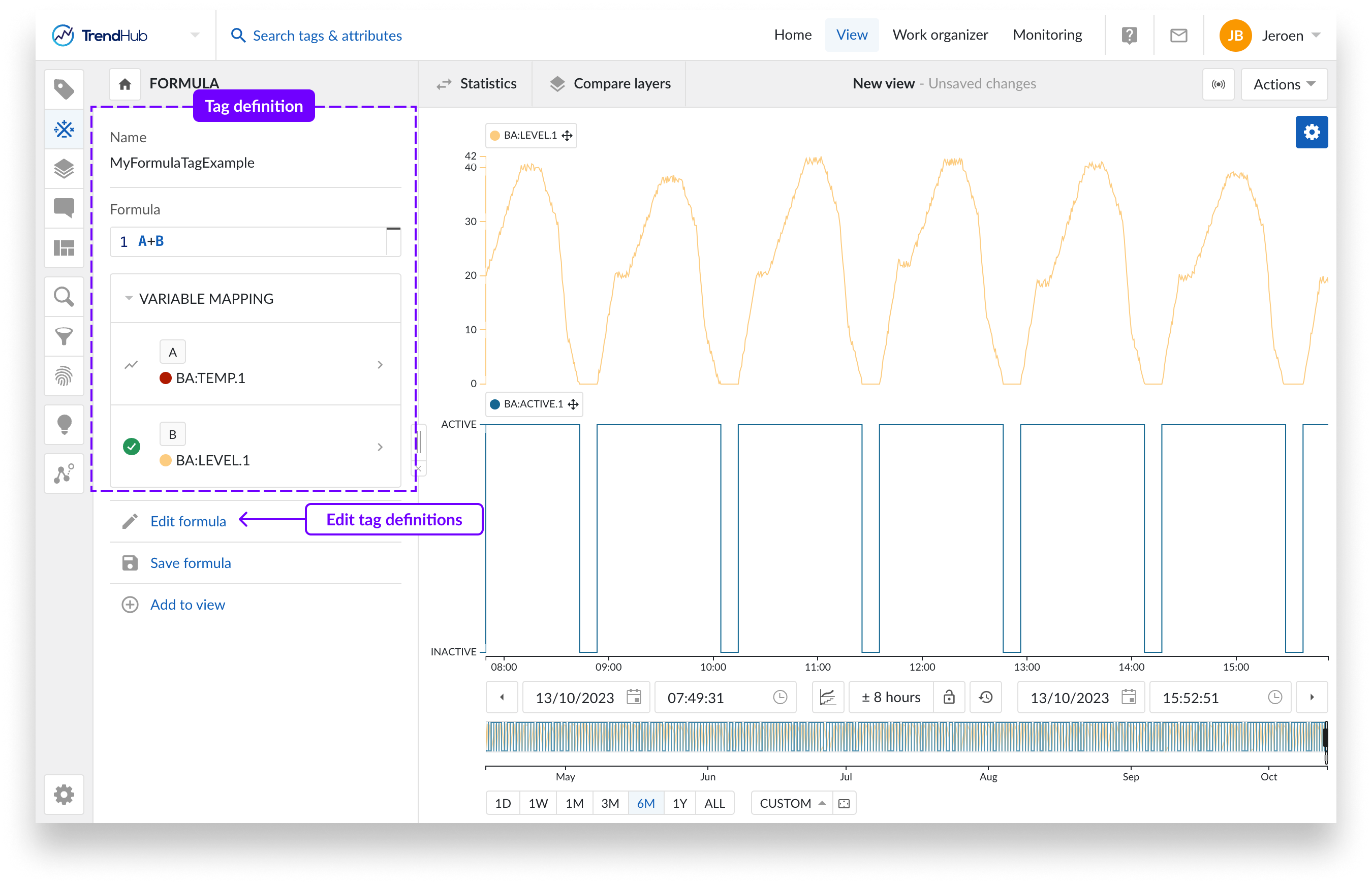

  4. Eine Zusammenfassung der Tag-Details (= Tag-Definitionen) wird im Menü auf der linken Seite angezeigt, einschließlich der Optionen:
    • Bearbeiten Sie Ihren Tag.
    • Speichern Sie Ihren Tag. So können Sie eine Kopie erstellen oder Ihren Tag umbenennen.
    • Hinzufügen/Entfernen Ihres Tags aus der aktuellen Ansicht.

  1. Folgen Sie den Schritten aus dem Abschnitt „Tag-Details anzeigen“.
  2. Wählen Sie die Option "Tag bearbeiten".
  3. Nehmen Sie die gewünschten Änderungen vor.
  4. Klicken Sie auf die Schaltfläche „Speichern“. Es erscheint ein Seitenfenster, in dem Sie die Möglichkeit haben:
    • Überschreiben Sie das Original-Tag.
    • Speichern Sie die Änderungen als neuen Tag.
