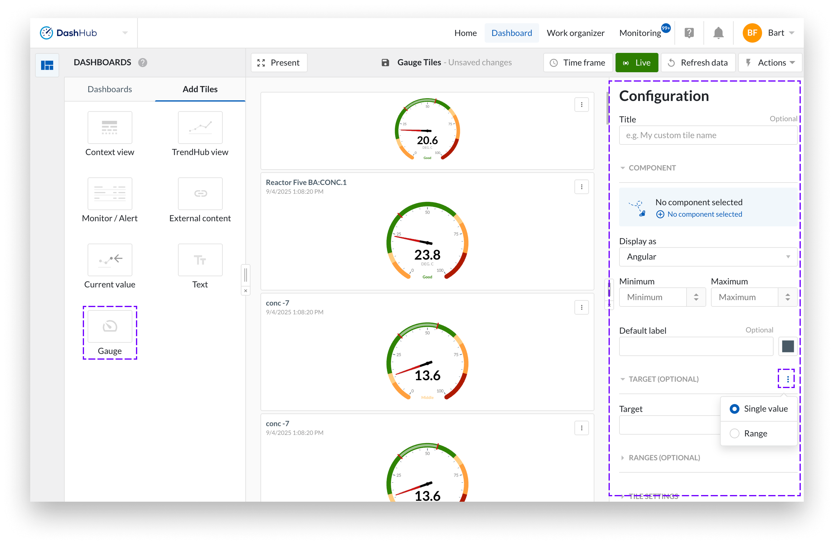

  1. Starten Sie ein neues oder öffnen Sie ein vorhandenes Dashboard.
  2. Wählen Sie „Kacheln hinzufügen“, um eine neue Kachel zu erstellen. Sie können die Kachel zum Dashboard hinzufügen, indem Sie die Kachel entweder auf das Dashboard ziehen oder darauf doppelklicken
  3. Auf der rechten Seite des Bildschirms erscheint ein Seitenpanel.
  4. Füge einen Titel deiner Wahl hinzu. Standardmäßig wird der Name der Komponente übernommen.
  5. Klicken Sie Komponente hinzufügen um eine Komponente auszuwählen.
    Wenn Sie eine nicht numerische Komponente auswählen, wird im Konfigurationsbereich eine Fehlermeldung angezeigt, in der Sie aufgefordert werden, eine gültige numerische Komponente auszuwählen.
  6. Wähle ein Visualisierungstyp aus dem Dropdown-Menü:
    • Bogenförmig
    • Tachometer
    • Linear vertikal
    • Linear horizontal
  7. Definieren Sie die Standardeinstellung Bereichsbezeichnung und Standard Bereichsfarbe (standardmäßig grau). Diese gelten, wenn keine bestimmten Bereiche festgelegt sind.
  8. Geben Sie einen Mindest- und Maximalwert manuell ein. Diese Felder sind erforderlich, um den Gesamtbereich Ihrer Messanzeige zu definieren.
  9. (Optional) Konfigurieren Sie eine Sollwert um das gewünschte Leistungsniveau darzustellen:
    Stellen Sie ein einzelner Sollwert, oder definieren Sie eine Sollbereich (Min-/Max-Werte).
  10. (Optional) Fügen Sie Bereiche hinzu um Performance-Bands hervorzuheben:
    Sie können so viele Bereiche definieren, wie Sie benötigen, von Null bis unbegrenzt.
    Für jeden Bereich geben Sie eine an Mindest- und Maximalwert, ein Benennung, und ein Farbe.
    Wenn Sie einen neuen Bereich hinzufügen, beginnt sein Mindestwert automatisch beim Höchstwert des vorherigen Bereichs. Wenn sich Bereiche überschneiden, wird eine Warnung angezeigt. Wenn Sie später die globalen Mindest- oder Höchstwerte ändern, müssen Sie alle Bereiche anpassen, die außerhalb dieser Grenzwerte liegen, bevor Sie speichern können.

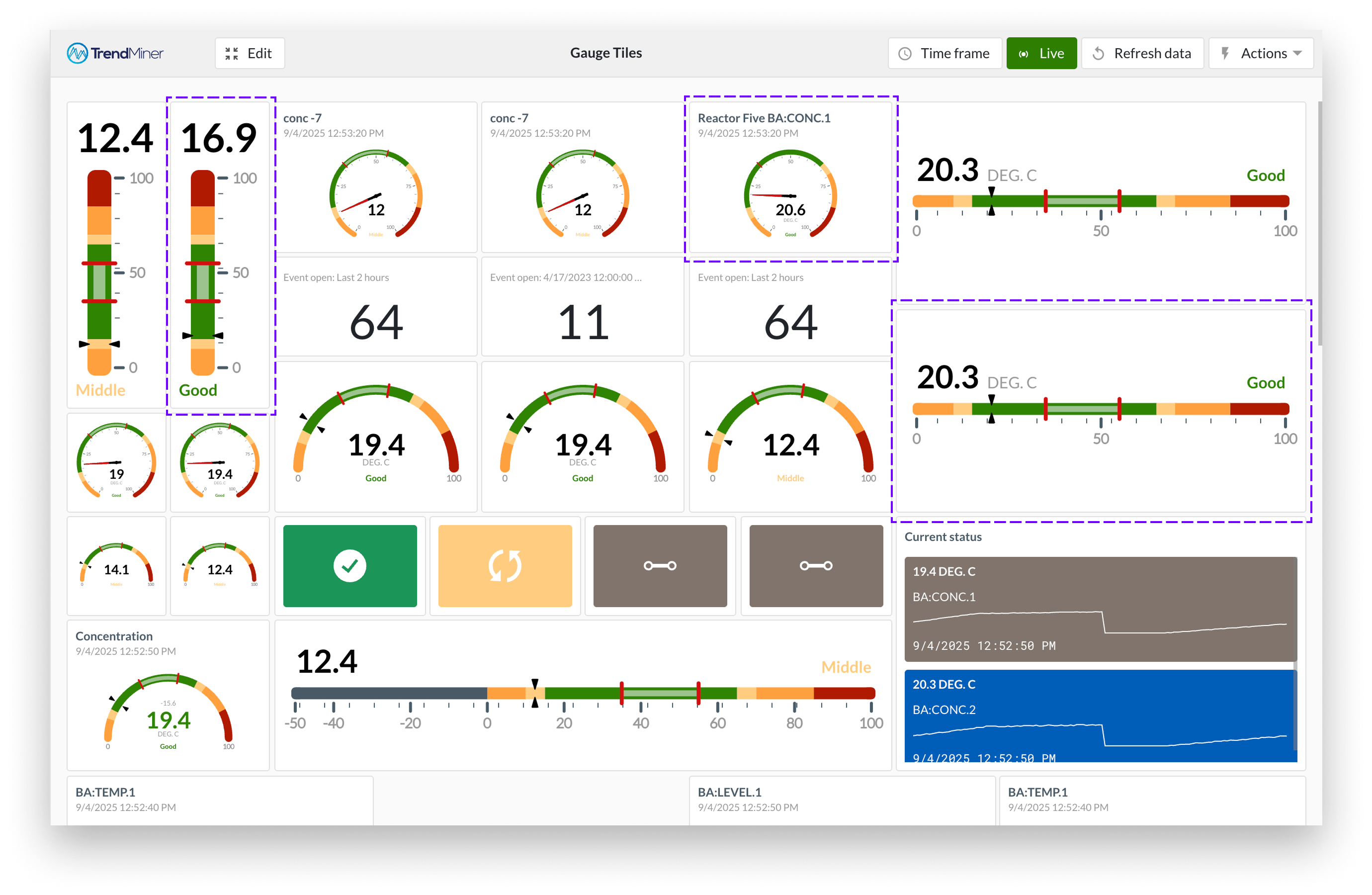

Sie können wählen, wie die Messanzeige dargestellt wird, je nachdem, was Sie visualisieren möchten:
Bogenförmig
Eine halbkreisförmige Messanzeige, die positive oder negative Ergebnisse hervorhebt. Verwenden Sie diese Messanzeige, wenn Sie schnell erkennen möchten, ob ein Wert innerhalb eines akzeptablen oder kritischen Bereichs liegt. Dank ihres kompakten Layouts lassen sich mehrere Messanzeigen übersichtlich auf demselben Dashboard anordnen.
Tachometer
Eine kreisförmige Messanzeige, das einen Messwert innerhalb eines definierten Bereichs anzeigt. Verwenden Sie dieses Messanzeige, wenn Sie die Gesamtleistung auf einen Blick hervorheben möchten. Das vollständige Zifferblatt macht es einfach zu erkennen, wie sich ein Wert zu seinem Bereich verhält, ideal für einzelne, hochrangige Messwerte.
Linear (vertikal/horizontal)
Eine balkenförmige Messanzeige, die präzise Werte entlang einer geraden Linie anzeigt. Verwenden Sie diese für exakte Messungen oder Vergleiche über mehrere Metriken hinweg. Lineare Messanzeigen lassen sich flexibel an andere Dashboard-Elemente anpassen und ermöglichen ein einfaches Ablesen der numerischen Werte auf einen Blick.
