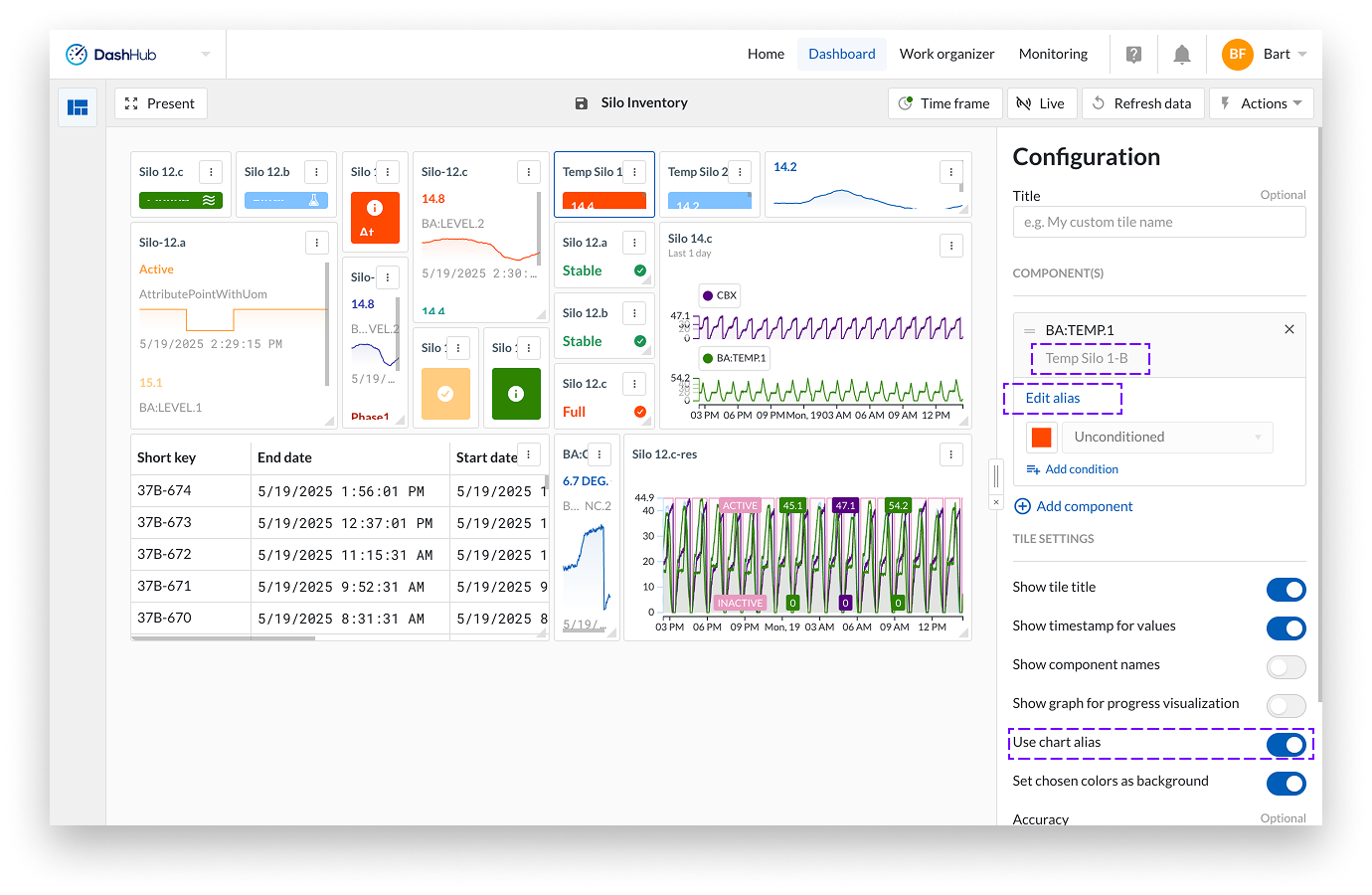

Im Bearbeitungsmodus können Sie die Konfiguration einer einzelnen Kachel verwalten, indem Sie direkt auf die Kachel klicken oder „Bearbeiten“ aus dem Dropdown-Menü auswählen, das über das Dreipunktsymbol aufgerufen wird.
Außerdem können Sie die Darstellung der Kachel über die Kacheleinstellungen verwalten. Unten finden Sie eine Übersicht über die verfügbaren Einstellungen. Die Aktualisierungseinstellungen, die Genauigkeit oder sogar die Zeitspanne für das Diagramm können ebenfalls angepasst werden.

Mit der Option „Diagrammalias verwenden“ können Sie anstelle des Komponentennamens einen Alias anzeigen. Dies ist nützlich, wenn der Komponentenname für den in der Kachel angezeigten Wert nicht aussagekräftig genug ist.

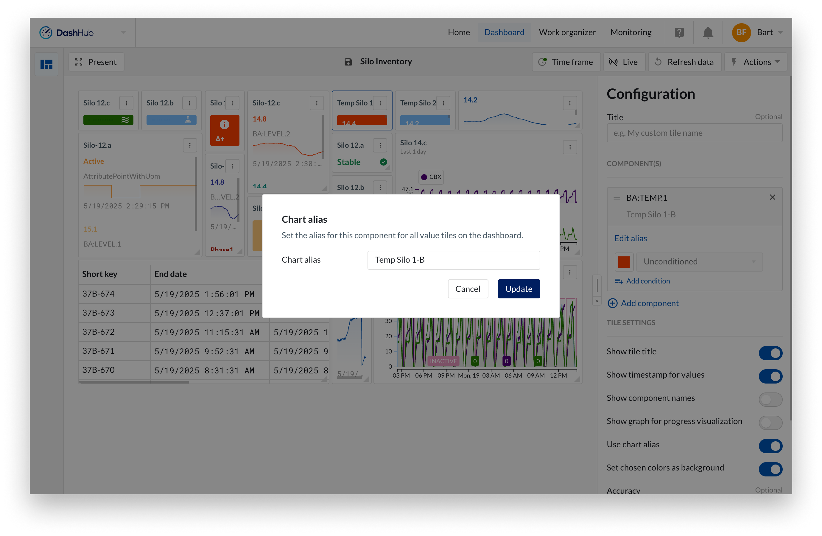

Sie können einen Diagrammalias für jede Kachel festlegen, die eine Komponente enthält. Klicken Sie unter der Komponente auf Alias bearbeiten und geben Sie im angezeigten Popup-Fenster den gewünschten Alias ein. Der Alias wird auch unter dem Komponentennamen in der Konfiguration angezeigt.
Der Alias wird überall dort angewendet, wo die Komponente in Kacheln auf dem Dashboard verwendet wird. Ihre Änderung wird in allen relevanten Kacheln übernommen, mit Ausnahme der TrendHub-Kachel und der Context-Ansicht-Kachel. Diese verwenden immer die in der ursprünglichen Ansicht definierten Einstellungen.
Durch Anpassen der Kachel-Einstellungen wie „Komponentennamen anzeigen“ und Leeren des Kachel-Titels können Sie den Alias auf verschiedene Arten in der Kachel anzeigen.
Der Diagrammalias wird mit dem Dashboard gespeichert und auch in Ihren Benutzereinstellungen abgelegt. Wenn Sie diese Komponente das nächste Mal in einem Dashboard verwenden, wird der Alias automatisch ausgefüllt. Wenn Sie den Alias erneut bearbeiten, werden Ihre Benutzereinstellungen aktualisiert.
