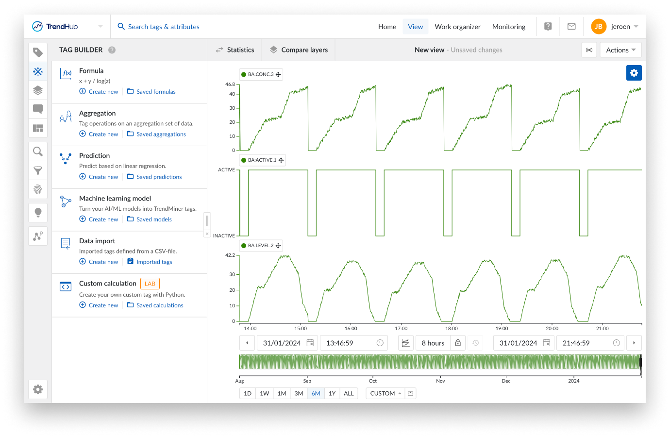

Die Option für benutzerdefinierte Berechnungen im Tag builder ermöglicht es Ihnen, neue TrendMiner-Tags auf der Grundlage eines selbst entwickelten Python-Skripts zu erstellen. Damit können Sie über die Standard-Tag-Manipulationsmöglichkeiten von TrendMiner hinausgehen und zusätzliche Anwendungsfälle erschließen. Einmal erstellt, können diese Tags wie jedes andere Tag in TrendMiner angezeigt und analysiert werden. Die benutzerdefinierten Berechnungen finden Sie im Menü des Tag builders. Die Funktion für benutzerdefinierte Berechnungen ist als LAB-Funktion gekennzeichnet, was bedeutet, dass sich die Funktion noch in der aktiven Entwicklung befindet und sich in neueren Versionen ändern kann.

Der allgemeine Arbeitsablauf von Tag Builder-Tags gilt für benutzerdefinierte Berechnungen. Einen Überblick über diese Arbeitsabläufe finden Sie hier. Die Konfigurationsfelder von Tags für benutzerdefinierte Berechnungen sind anders aufgebaut, um einfache Iterationszyklen während der Entwicklung des Skripts zu ermöglichen. Dies wird durch die Bereitstellung eines speziellen Code-Editors und eines Vorschaumodus erreicht.Tag Builder: Überblick
Bedienfeld für die Skriptentwicklung
Wenn Sie das Menü für benutzerdefinierte Berechnungen aufrufen, wird das Fokusdiagramm vollständig durch das Skriptentwicklungsfenster ersetzt, das aus 2 Registerkarten besteht:

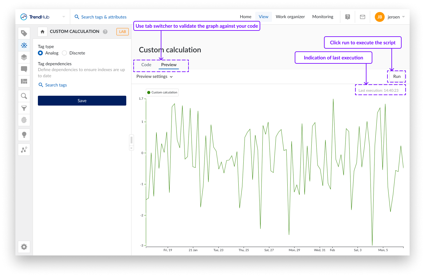

Ihr benutzerdefiniertes Python-Skript kann im Editor auf der Registerkarte Code kopiert oder von Grund auf neu erstellt werden. Die Syntaxhervorhebung in Python ist standardmäßig aktiviert, um die Lesbarkeit zu erhöhen. Im nächsten Abschnitt erfahren Sie, wie ein Skript aufgebaut sein sollte, um einen brauchbaren TrendMiner-Tag zu erzeugen. Mit der Schaltfläche Ausführen auf der rechten Seite können Sie das aktuelle Skript ausführen und öffnen automatisch die Registerkarte Vorschau. Obwohl jedes Skript ohne grafische Ausgabe ausgeführt werden kann, besteht das Hauptziel dieser Funktion darin, einen neuen Tag zu erstellen, und daher sollten die Zeitstempel und Werte angegeben werden. Wenn Sie diese angeben, wird auf der Registerkarte Vorschau ein Diagramm des skriptgesteuerten Verhaltens des Tags auf der Grundlage der in den Vorschaueinstellungen angegebenen Start- und Endzeit angezeigt.
Sie können zwischen dem Code und der Registerkarte Vorschau wechseln. Das Skript wird nur ausgeführt, wenn Sie auf Ausführen klicken. Auf der Registerkarte Vorschau wird ein Zeitstempel angezeigt, der angibt, wann das Skript zuletzt ausgeführt wurde.

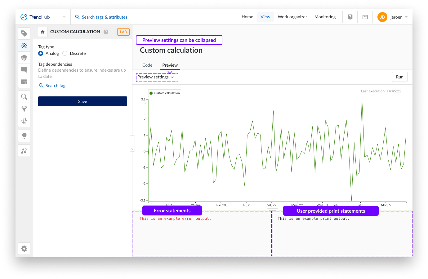

Die Standardeinstellungen für die Vorschau umfassen die letzten 8 Stunden. Die Start- und Enddaten können geändert werden, um einen benutzerdefinierten Zeitraum von Interesse zu testen. Die Gesamtzeitspanne des Vorschaumodus ist jedoch auf 1 Monat begrenzt.
Um die Entwicklung zu erleichtern, können Sie dem Skript Druckanweisungen hinzufügen. Diese Druckanweisungen sowie Fehler werden unterhalb des Diagramms angezeigt, wenn sie zutreffend sind. Liegen keine Fehler vor und werden keine Druckanweisungen verwendet, werden diese Textfelder nicht angezeigt.
Hinweis
Die Vorschaueinstellungen und die Anzeige der letzten Ausführung werden in Ihrer lokalen Zeitzone angegeben. Diese Zeiten werden in UTC konvertiert, was im Skript verwendet und in den Druckanweisungen angezeigt wird.

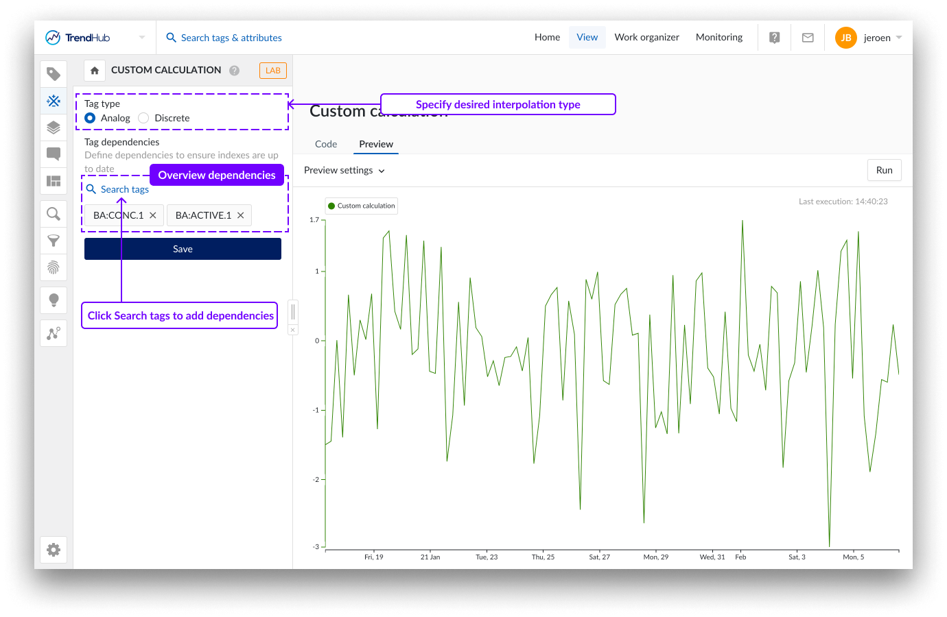

Obwohl das Hauptverhalten der benutzerdefinierten Berechnung durch das Skript selbst beeinflusst wird, gibt es 2 Konfigurationen, die im linken Menü angegeben werden müssen.
Tag-Typ
Der Tag-Typ bestimmt, wie die Daten des Tags interpoliert werden. Die Daten werden linear (analoger Tag) oder schrittweise (diskreter Tag) interpoliert. Die Möglichkeit, den Tag als String oder digitalen Tag zu speichern, wird derzeit nicht unterstützt.
Tag-Abhängigkeiten
Im Bereich Tag-Abhängigkeiten sollten Sie alle Tags auswählen, auf die in Ihrem Skript zugegriffen wird. Dies ist ein Unterschied zu allen anderen Tag Builder-Typen, bei denen die Abhängigkeiten von zugeordneten Variablen automatisch als Teil des Erstellungsprozesses eines Tags erkannt werden. Bei benutzerdefinierten Berechnungen kann TrendMiner nicht ableiten, welche Tags verwendet werden. Diese Information ist wichtig, wenn eine benutzerdefinierte Berechnung in einem Monitor verwendet wird. In diesem Fall muss TrendMiner sicherstellen, dass der Index der benutzerdefinierten Berechnung sowie alle Abhängigkeiten auf dem neuesten Stand sind. Die maximale Anzahl von Abhängigkeiten für benutzerdefinierte Berechnungen ist auf 50 festgelegt.
Warnung
Wenn keine Tag-Abhängigkeiten angegeben werden, werden die Monitor-Ergebnisse verzögert oder möglicherweise nicht ausgelöst, wenn die Indizes der verwendeten Tags nicht existieren.
