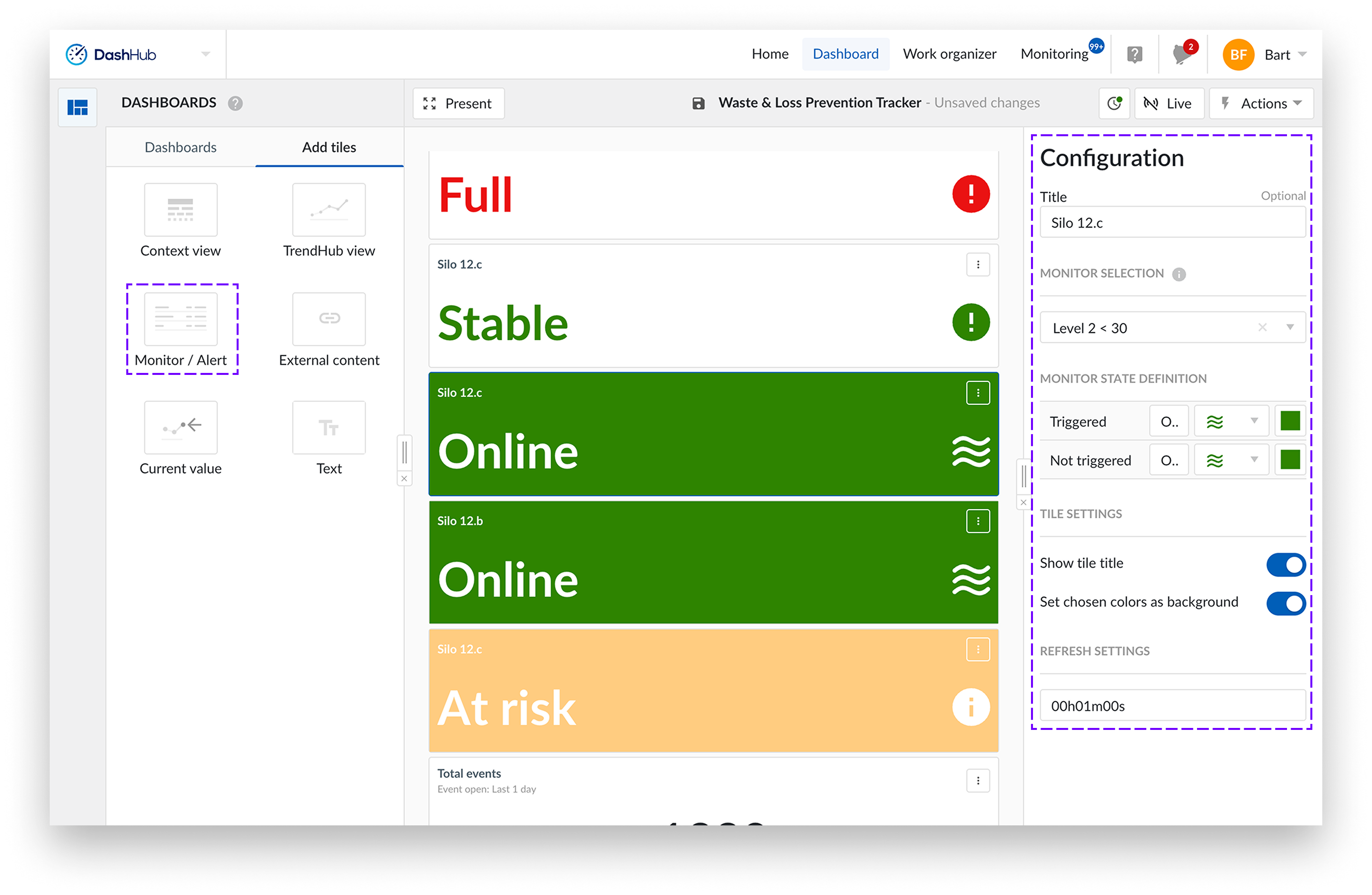

Mit einer Alarmkachel können Sie den Zustand Ihrer TrendHub Monitore anhand der von Ihnen festgelegten Kriterien visuell überprüfen. Wenn ein Monitor-Alarm ausgelöst wird, wird der Auslöser zurückgesetzt, sobald der Status wieder auf „Normal“ gesetzt wird.
Sie können in DashHub eine Kachel erstellen, die einen visuellen Auslöser liefert, wenn vorgegebene Grenzen überschritten werden.
Wenn zum Beispiel der Füllstand eines Wassertanks niedrig ist, können Sie eine Kachel erstellen, die mit einem Monitor verbunden ist, der speziell für das Ablesen von Wasserständen eingerichtet ist. Wenn der Grenzwert überschritten wird, tritt der Auslöser in Kraft und die visuelle Warnung wird aktualisiert.
Verfügbare Einstellungen für Kacheln:
  • Titel der Kachel anzeigen
  • Ausgewählte Farben als Hintergrund festlegen
  1. Starten Sie ein neues Dashboard oder öffnen Sie ein bestehendes Dashboard.
  2. Wählen Sie „Kachel hinzufügen“, um eine neue Kachel zu erstellen. Sie können die Kachel zum Dashboard hinzufügen, indem Sie die Kachel entweder auf das Dashboard ziehen oder darauf doppelklicken.
  3. Auf der rechten Seite des Bildschirms erscheint ein Seitenfenster.
  4. Fügen Sie einen Titel Ihrer Wahl hinzu. Standardmäßig wird der Name aus der Ansicht übernommen.
  5. Klicken Sie auf die Schaltfläche „Monitor auswählen“ und wählen Sie einen Monitor.
  6. Geben Sie Text und visuelle Definitionen mit Hilfe von Symbolen und Farben für den normalen Zustand (keine Suchergebnisse) und den ausgelösten Zustand (Suchergebnisse) an.
Wenn ein Monitor auf der Registerkarte Monitoring in der oberen Leiste (in jedem Hub zugänglich) nicht aktiviert ist, zeigt die zugehörige Kachel des Monitors den Verlust der Verbindung an.
Ihre Kachel verfügt über einen Click-Through zur Monitor-Funktionalität, allerdings nur, wenn der Monitor ausgelöst wird. Der Klick führt Sie zu TrendHub in dem Zeitrahmen, in dem der Monitor ausgelöst wurde.
Nur Monitore, die auf einer Wertebasierten Suche und einer Betriebsbereichssuche basieren, können als Alarmkachel ausgewählt werden. Monitore, die auf Fingerabdrücken, Ähnlichkeitssuche und Digitale-Schritt-Suche basieren, sind noch nicht verfügbar.
