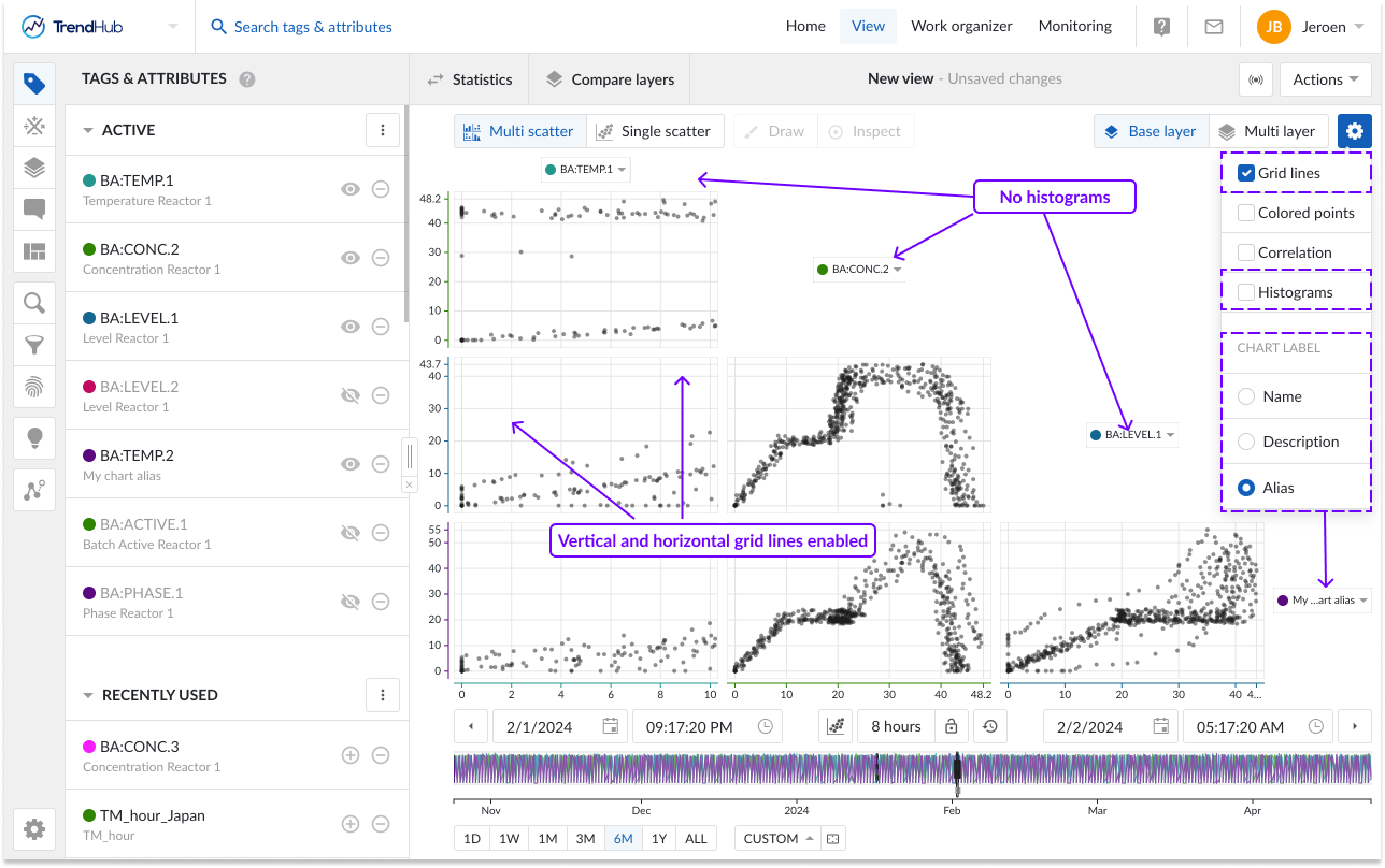

Gitternetzlinien: Wenn die Option „Gitternetzlinien“ aktiviert ist, erscheinen Gitternetzlinien auf den einzelnen Streudiagrammen, so dass die Werte im Diagramm leichter zu lesen sind.
Diese Option ist standardmäßig deaktiviert.
Histogramme anzeigen: Mit der Option „Histogramme anzeigen“ können Sie die Histogramme anzeigen oder ausblenden. Die Histogramme stellen eine ungefähre Verteilung der numerischen Daten der visualisierten Tags oder Attribute in Bins dar.
Diese Option ist standardmäßig aktiviert.
Diagramm-Beschriftung: Legen Sie fest, wie Tags oder Attribute im Streudiagramm dargestellt werden sollen. Der Diagramm-Alias ist standardmäßig ausgewählt. Falls kein Alias festgelegt ist, wird der Tag-Name als Rückfalloption verwendet.

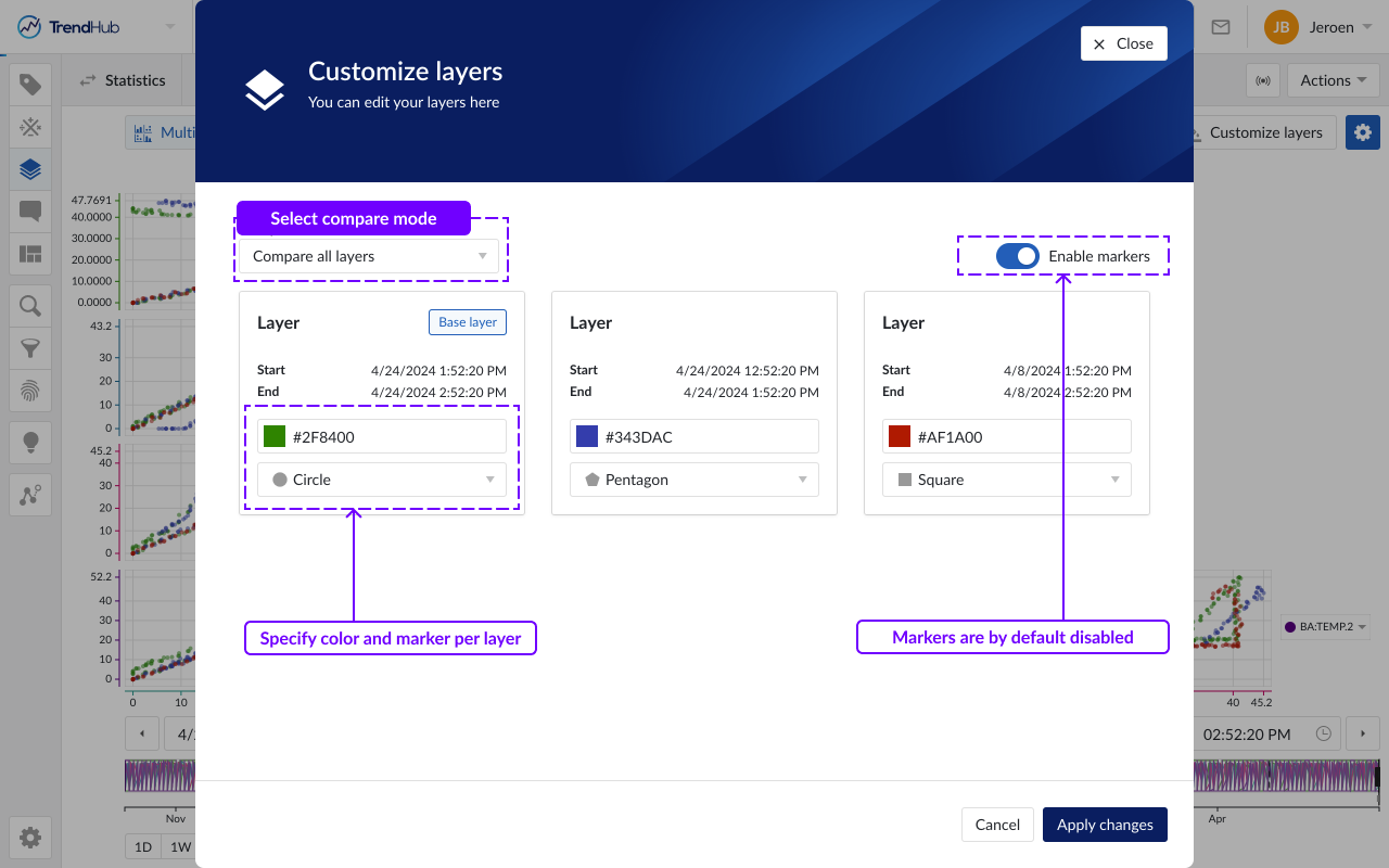

In der mehrschichtigen Visualisierung haben Datenpunkte, die zu einer Ebene gehören, die gleiche Farbe. Die Schaltfläche Ebenen anpassen öffnet ein Popup, in dem Sie festlegen können, wie alle Unterebenen mit der Basisebene verglichen werden sollen.
Alle Ebenen vergleichen (Standardoption)
Jeder einzelnen Ebene kann eine Farbe zugewiesen werden.
Basis gegen den Rest
Es können zwei Farben definiert werden: eine für die Basisebene und eine für die anderen Unterebenen.
Bei der Option 'Alle Ebenen vergleichen' kann jeder einzelnen Ebene eine Farbe zugewiesen werden. Für jede Ebene wird der visualisierte Zeitraum der Ebene sowie der Name der Ebene angezeigt. Indem Sie Perioden, die dasselbe "gute" oder "schlechte" Verhalten repräsentieren, die gleiche Farbe zuweisen, können Sie mit dieser Funktion abweichende Muster zwischen beiden Verhaltensweisen definieren.
Bei der Option Basis vs. Rest werden alle Unterebenen mit der gleichen Farbe dargestellt. So können Sie z.B. überprüfen, ob das Verhalten der Basisebene von dem anderer Ebenen abweicht, die ein „gutes“ Verhalten darstellen.
Die Ausgangsfarben werden automatisch auf der Grundlage eines vordefinierten Satzes zugewiesen. Wenn Sie den sichtbaren Ebenen benutzerdefinierte Farben zuweisen, werden diese Einstellungen in der aktuellen Sitzung gespeichert.
Standardmäßig werden alle Datenpunkte als Punkte dargestellt. Um die visuelle Unterscheidung der Ebenen zu verbessern, können Sie die Option 'Markierungen aktivieren' aktivieren, wodurch jeder Ebene eine eindeutige Markierung zugewiesen wird.

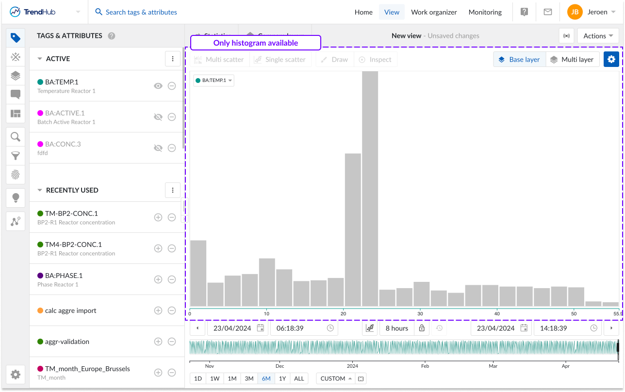

Einzelne Histogramm-Darstellung: Wenn nur ein sichtbares Tag oder Attribut vorhanden ist, wird ein Histogramm visualisiert (gilt nicht für die Visualisierung auf mehreren Ebenen). Wenn die Histogrammauswahl deaktiviert ist, wird eine Handlungsaufforderung angezeigt.
Im folgenden Beispiel kann nur ein Histogramm angezeigt werden, und beide Navigationsschaltflächen sind deaktiviert.

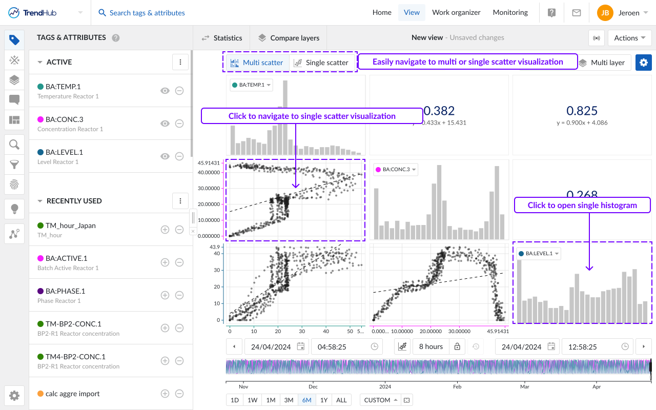

Streudiagramm-Matrix: Bei zwei oder mehr sichtbaren Tags und/oder Attributen visualisiert ein Wechsel zu Streudiagramm ein Multi-Streuungsgitter, das mehrere Streudiagramme enthält. Als Hinweis wird die Navigationsschaltfläche 'Streudiagramm-Matrix' hervorgehoben, wenn die Mehrfachebene angezeigt wird.
In dieser Übersicht:
Wenn Sie auf ein Histogramm klicken, navigieren Sie zu einer einzelnen Histogrammdarstellung des entsprechenden Tags oder Attributs (gilt nicht für die Visualisierung auf mehreren Ebenen).
Wenn Sie auf ein Streudiagramm klicken, navigieren Sie zu einem einzelnen Streudiagramm mit den beiden entsprechenden Tags oder Attributen. Auf dieser Ebene können Sie wiederum eine Ebene tiefer in ein einzelnes Histogramm navigieren oder das Streudiagramm maximieren.
Sie können zu den anderen Übersichten (ein- oder mehrstufig) zurückkehren, indem Sie auf eine der Navigationsschaltflächen klicken.

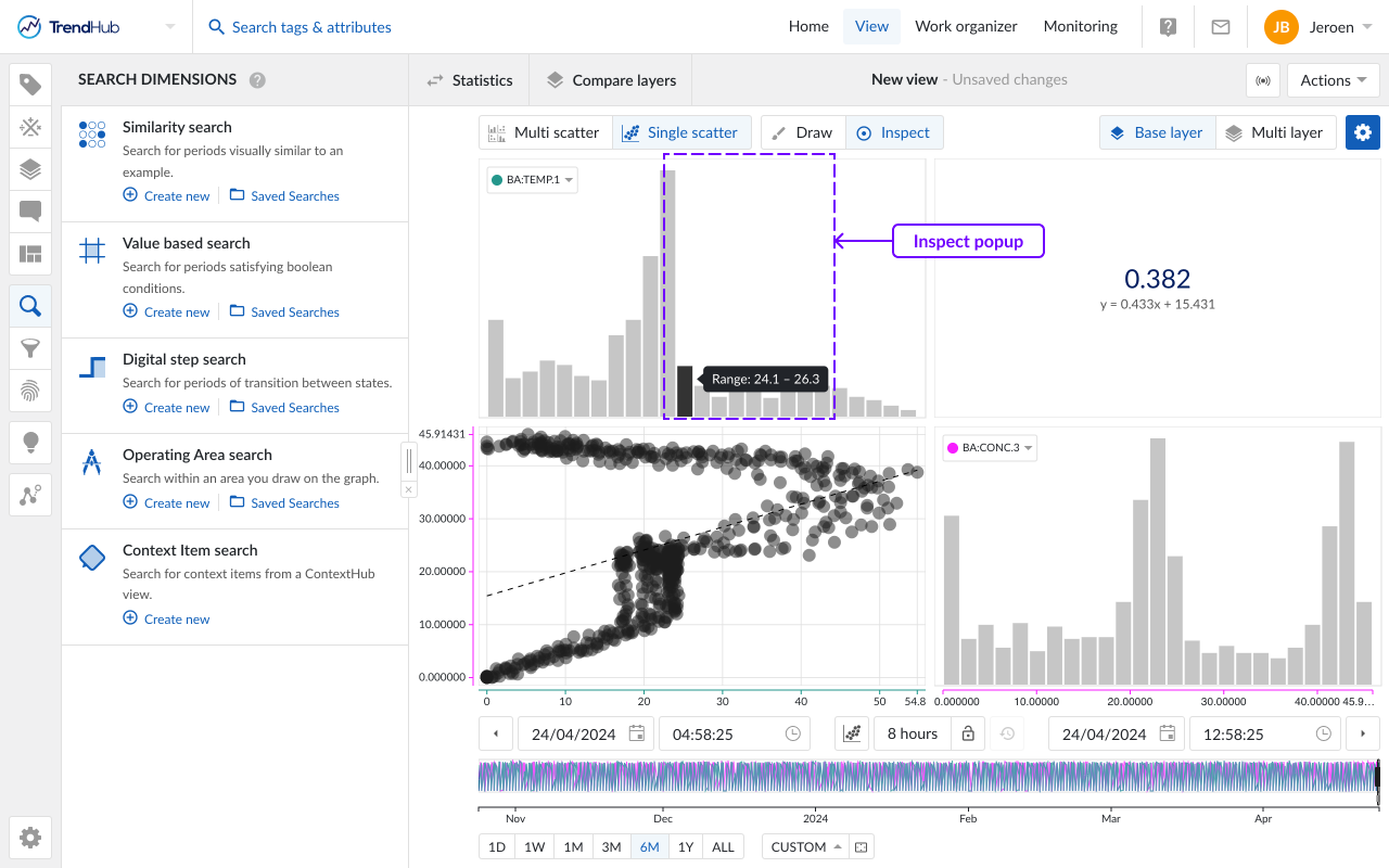

Untersuchen
Der Untersuchen-Modus ermöglicht es Ihnen, tiefer in die Details der visualisierten Daten einzutauchen. Der Untersuchen-Modus kann sowohl in der Einzelstreuungsvisualisierung als auch in der Histogrammdarstellung aktiviert werden.

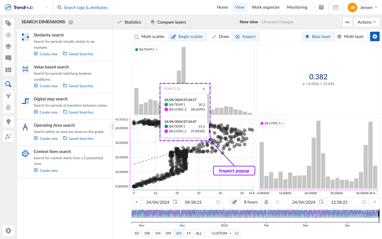

Wenn diese Funktion aktiviert ist, wird beim Bewegen des Mauszeigers über die Datenpunkte in den einzelnen Streudiagrammen ein Popup-Fenster mit den Werten beider Datenreferenzen (Tags und Attribute) und dem Zeitstempel des Auftretens angezeigt. Wenn mehrere Ebenen visualisiert werden, werden auch der Name der Ebene, die Farbe und die Markierung angezeigt.
Wenn sich Datenpunkte überschneiden, zeigt das Popup-Fenster eine Liste aller Datenpunkte in dieser bestimmten Region an.
Wenn Sie mit dem Mauszeiger über die Bins der Histogramme fahren, werden die spezifischen Bin-Bereiche angezeigt.
