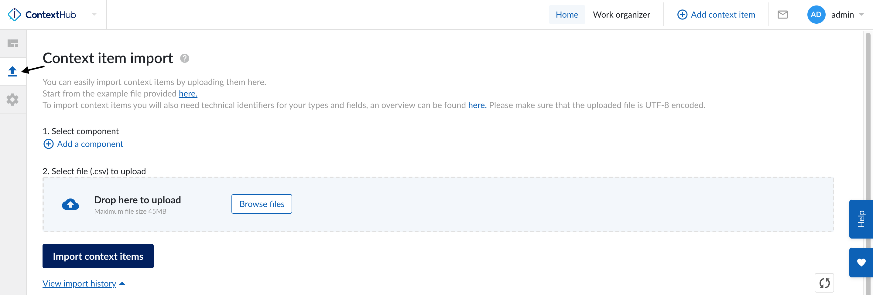

Bildschirm importieren
Für die schnelle Aufnahme von Context-Daten ohne Einbindung einer Integration über APIs steht ein Context Item-Import zur Verfügung, bei dem CSV-Dateien mit Ihren Daten hochgeladen werden können. Zum Beispiel, um einen schnellen Import einer Datei mit Laborprobenmessungen durchzuführen.
Mit dieser Funktion können Sie historische und Ad-hoc-Kontextdaten von einer externen Plattform importieren:
Klicken Sie in ContextHub auf das Symbol in der linken Seitenleiste.
Klicken Sie auf "Komponente hinzufügen" und füllen Sie die Felder aus. Auf der rechten Seite wird das Fenster angezeigt.
Wählen Sie die zu importierende Datei aus und ziehen Sie sie entweder per Drag & Drop oder laden Sie sie über die Option "Dateien durchsuchen" hoch.
Wählen Sie die Schaltfläche "Importverlauf anzeigen", um frühere Importe aufzulisten.
