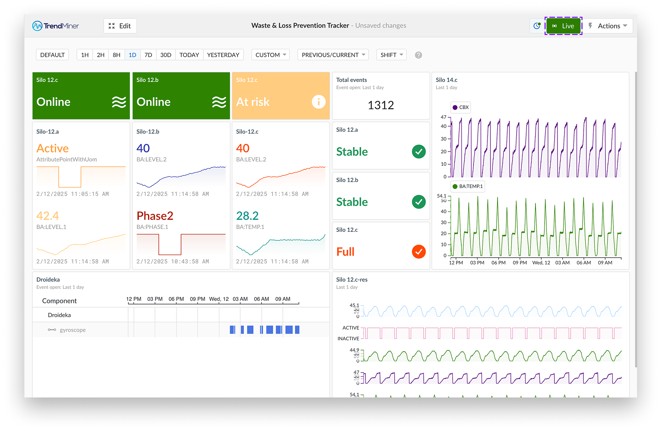

Gehen Sie zu DashHub und erstellen Sie Kacheln mit Ihren neuen TrendHub- und ContextHub-Ansichten sowie den Monitoren, die Sie eingerichtet haben.
Klicken Sie auf die Schaltfläche für den automatischen Aktualisierungsmodus in der oberen rechten Ecke Ihrer DashHub-Benutzeroberfläche. Wenn Sie darauf klicken, dreht sich die Schaltfläche und zeigt damit an, dass der Modus aktiv ist.
Klicken Sie auf die Schaltfläche „Aktionen“.
Klicken Sie auf Speichern.
In regelmäßigen Abständen werden Ihre Kacheln mit einem neuen Wert aktualisiert, der von den Daten in den anderen Hubs abhängt.
