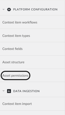

  1. Klicken Sie oben rechts im Contexthub auf "Configuration“.
  2. Wählen Sie im Platform Configuration Menü "Asset permissions“

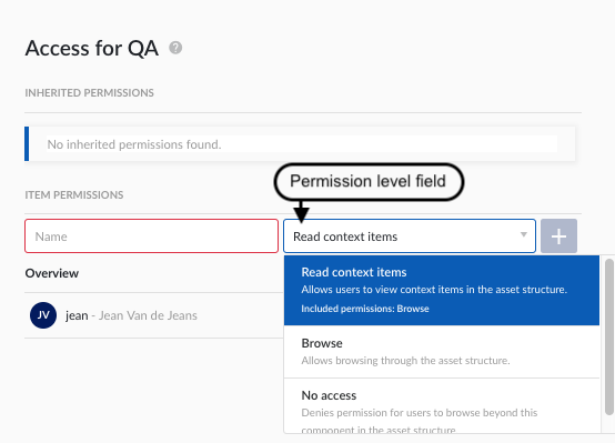

    Auf der rechten Seite des Bildschirms erscheint ein Fenster für den Zugriff auf verschiedene Objekte. Hier sehen Sie alle vererbten Berechtigungen für das ausgewählte Element. Mit folgenden Schritten können Zugriffsrechte hinzufügen:
  4. Geben Sie den Namen des Endbenutzers unter der Überschrift "Item Permissions" ein, für den Sie die Berechtigung erteilen möchten.
  5. Nutzer auswählen.
  6. Schauen Sie sich das Feld Permission level an und wählen Sie die Berechtigungsebene aus.
  7. Klicken Sie auf das Pluszeichen.
Es gibt eine Dropdown-Liste mit einer Übersicht, die eine Beschreibung der verfügbaren Berechtigungsstufen enthält. Es werden drei Berechtigungsstufen aufgelistet:
  • Context Item lesen: Ermöglicht es Benutzern, Context Item in der Asset-Struktur anzuzeigen (enthaltene Berechtigungen - browsen).
  • Durchsuchen: Ermöglicht das Durchsuchen der Asset-Struktur.
  • Kein Zugriff: Verweigert den Benutzern die Berechtigung, in der Asset-Struktur über diese Element  hinaus zu blättern und blendet die an diese Elemente angehängten Kontextdaten aus.
