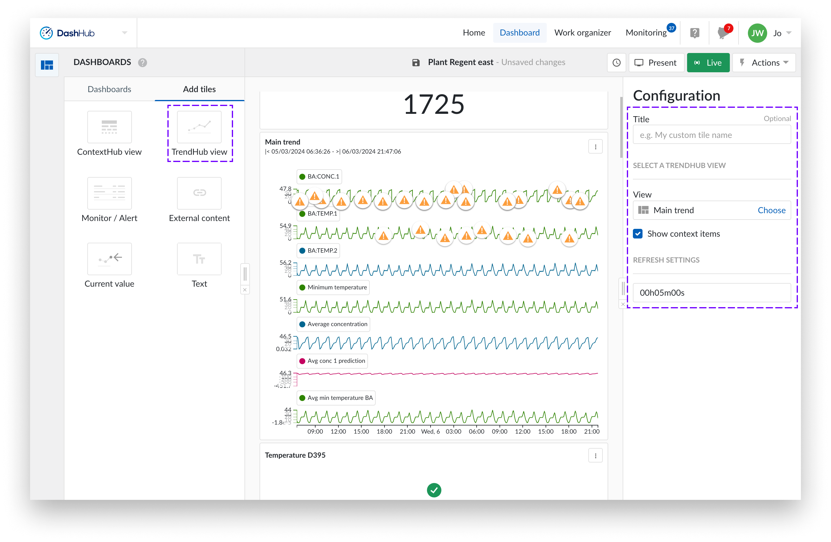

  1. Commencez un nouveau tableau de bord ou ouvrez un tableau de bord existant.
  2. Sélectionnez « Ajouter des vignettes » pour créer une nouvelle vignette. Vous pouvez ajouter la vignette au tableau de bord soit en faisant glisser la vignette vers le tableau de bord, soit en double-cliquant dessus. Un panneau latéral apparaît sur le côté droit de l'écran.
  3. Ajoutez un titre de votre choix. Par défaut, il reprend le nom de la vue.
  4. Cliquez sur « Sélectionner une vue » pour ouvrir l'organisateur de travail, et choisissez une vue.
  5. Sélectionnez la Vue des tendances de votre choix.
  6. Cochez la case « Afficher les context items » si vous souhaitez également visualiser les context items directement sur la vignette. Si la case « Afficher les context items » a été cochée, les context items correspondant aux composants sélectionnés apparaîtront sur le graphique.

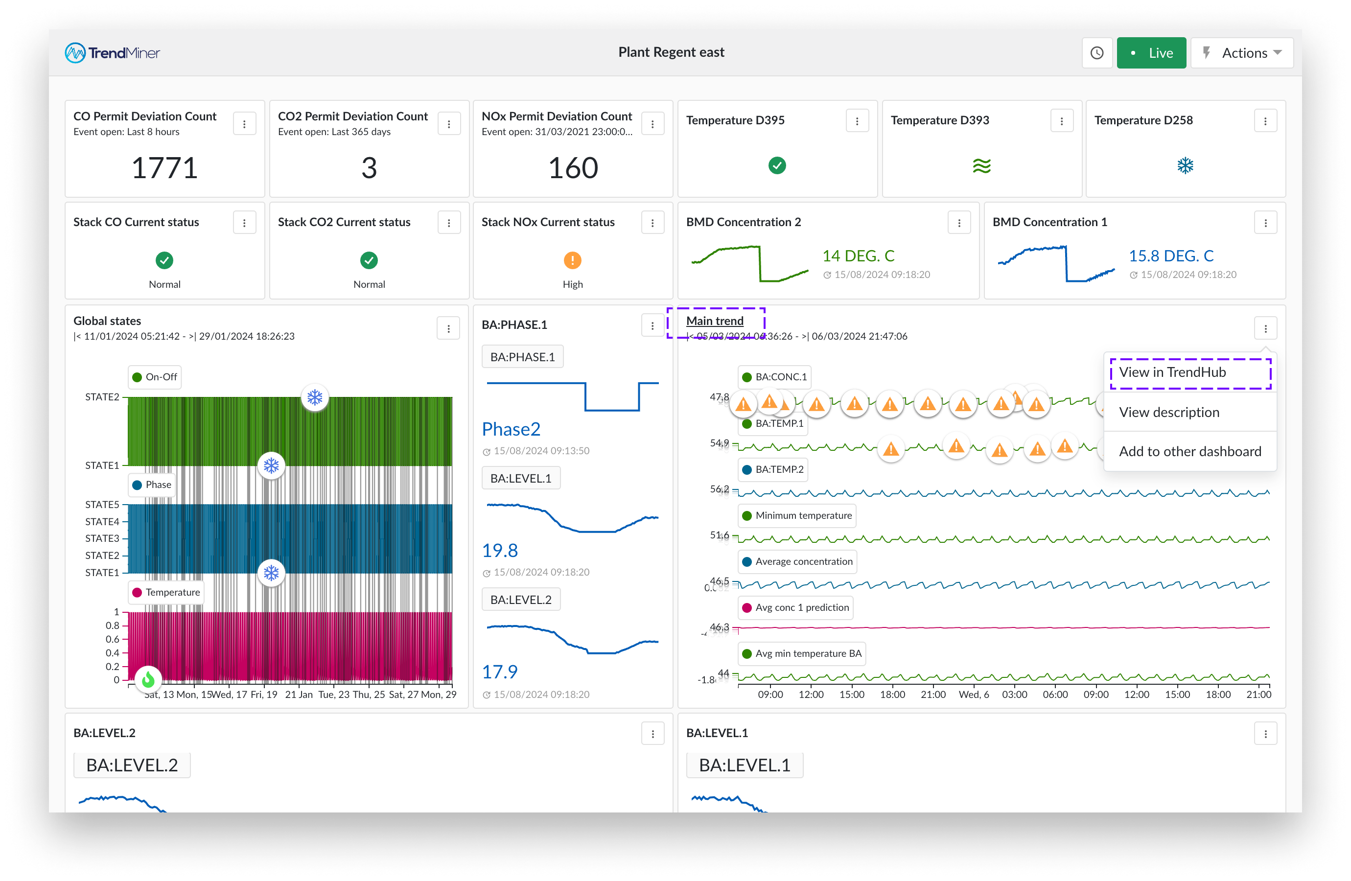

Cliquez sur l'icône des trois points verticaux dans le coin supérieur droit de votre vignette de vue de tendances et sélectionnez « Vue des tendances dans TrendHub », ou cliquez simplement sur le titre de la vignette de vue de tendance.
