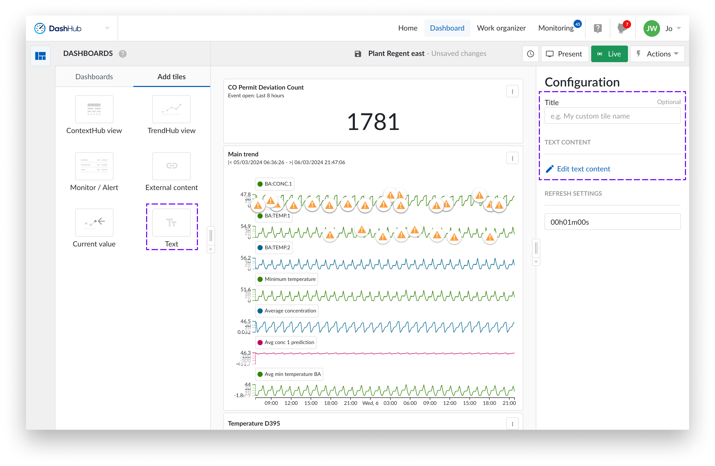

Commencez un nouveau tableau de bord ou ouvrez un tableau de bord existant.
Sélectionnez « Ajouter des vignettes » pour créer une nouvelle vignette. Vous pouvez ajouter la vignette au tableau de bord en la faisant glisser ou en double-cliquant dessus.
Un panneau latéral apparaît sur le côté droit de l'écran.
Ajoutez un titre de votre choix.
Cliquez sur « Modifier le contenu du texte »
Une fenêtre modale s'affiche alors, dans laquelle vous pouvez ajouter, ajuster et supprimer la mise en forme.

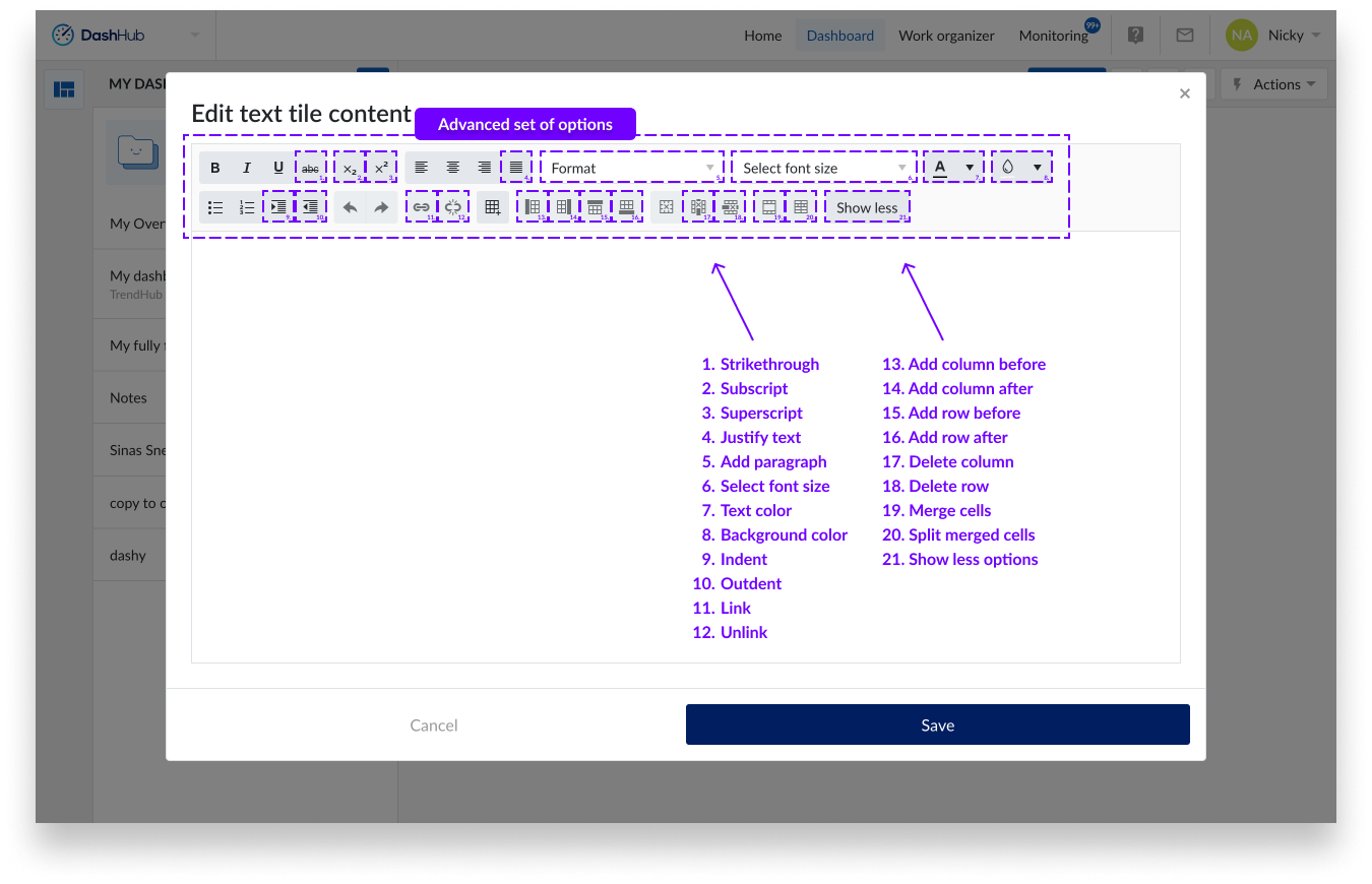

Afficher plus | Révéler plus d'options. |
En cliquant sur le bouton « Afficher plus », vous accédez à d'autres options. Celles-ci peuvent être masquées à l'aide du bouton « Afficher moins ».
Options avancées | Explication |
Barré | Ajoutez une ligne horizontale dans le texte. |
Subscript | Distinguer un symbole ou un texte en dessous et à droite d'un autre caractère. |
Exposant | Distinguer un symbole ou un texte en dessous, au-dessus et à droite d'un autre caractère |
Justifier | Des espaces sont ajoutés entre les mots de manière à ce que les deux bords de chaque ligne soient alignés sur les deux marges. |
Paragraphe | Modifiez le format du texte qui affecte un paragraphe entier, y compris l'alignement, le type de police, la taille de la police, la mise en évidence et l'indentation. |
Taille de la police | Met à jour la taille actuelle de la police. |
Couleur du texte | Mettre à jour la couleur du texte sélectionné. |
Couleur de fond | Mettre à jour la couleur d'arrière-plan du texte sélectionné. |
Indentation | Ajoute un point sous le point précédent (puce ou numéro). |
Outdent | Déplace le point situé sous le point précédent au niveau précédent. |
Lien | Créez un lien cliquable vers une autre ressource web. |
Délier | Supprimez un lien qui a été défini. |
Ajouter une colonne avant | Ajoutez une colonne à gauche de la colonne où se trouve le curseur. |
Ajouter une colonne après | Ajoutez une colonne à droite de la colonne où se trouve le curseur. |
Ajouter une ligne avant | Ajoutez une ligne au-dessus de la ligne où se trouve le curseur. |
Ajouter une ligne après | Ajoutez une ligne sous la ligne où se trouve le curseur. |
Supprimer la colonne | Supprimez la colonne où se trouve le curseur. |
Supprimer la ligne | Supprimez la ligne où se trouve le curseur. |
Fusionner des cellules | Fusionnez les cellules sélectionnées en une seule. |
Diviser les cellules fusionnées | Remettre les cellules fusionnées dans leur état d'origine. |
Afficher moins | Masquer les options avancées. |
