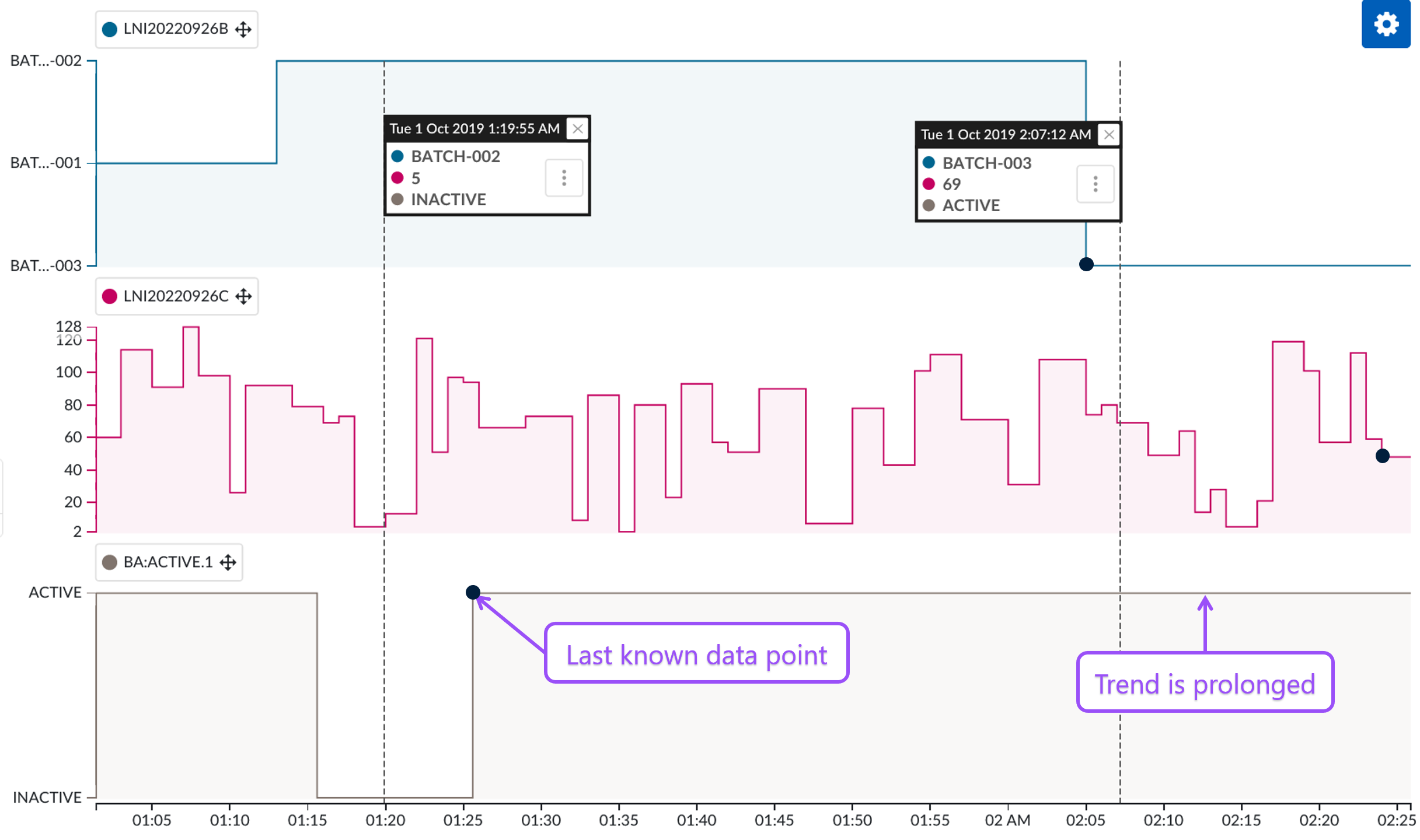

Todos los tipos de tags escalonados son prolongados, lo que significa que se actualizan continuamente.
El gráfico muestra la prolongación de los datos tanto de la parcela como del índice hasta el momento actual, proporcionando una representación visual de su progresión.

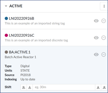

Imagen 1: Tags de cadena, discretos y digitales en el menú de tags
Imagen 2: Tag de cadena (azul), discreto (rojo) y digital (gris) en la tabla de enfoque

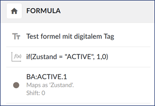

Tanto los tags de cadena como los digitales permiten crear agregaciones y fórmulas, siendo un ejemplo el Estado asignado como "ACTIVO". (Imagen 3)

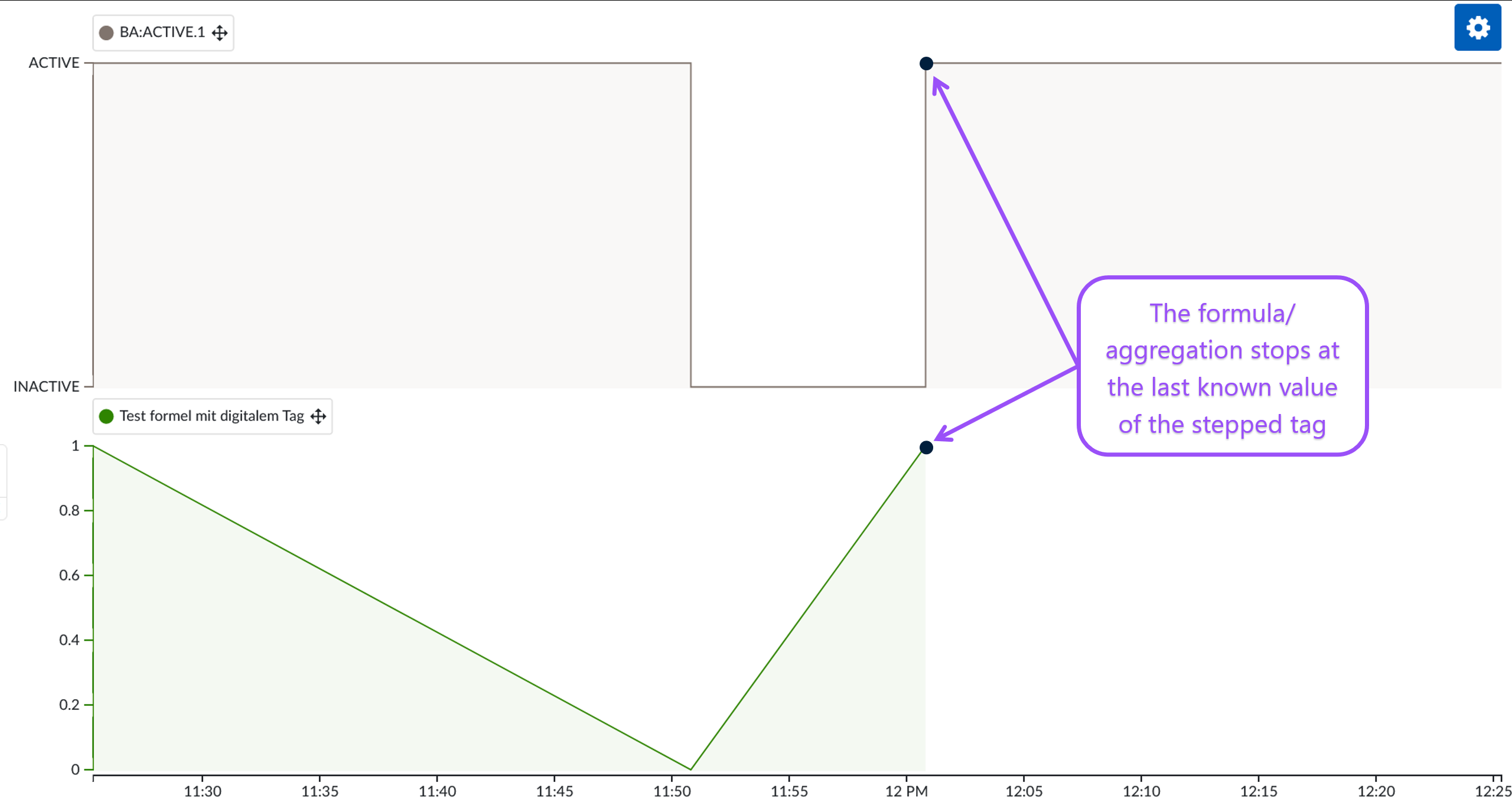

Cuando se calcula un tag basado en un tag escalonado, el último punto de índice corresponde al último valor real de los tags escalonados. Como la variable calculada es analógica, no es posible buscar esta variable más allá del último punto histórico del tag escalonado. (Imagen 4)
A efectos gráficos, las variables calculadas se trazan basándose en los datos ampliados, pero sólo hasta el momento actual. En consecuencia, puede haber incoherencias entre el gráfico y el índice cuando se trata de cálculos basados en tags escalonados.
Foto 3: Fórmula con tag digital
Imagen 4: El último punto de la fórmula (verde) corresponde al último valor del tag escalonado (gris)

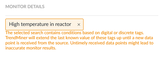

Es importante tener en cuenta la advertencia al activar un monitor para una búsqueda que incluya tags digitales o de cadena. TrendMiner advierte que las condiciones basadas en este tipo de Tags dependen de la extensión del último valor conocido hasta que se reciba un nuevo punto de datos de la fuente. Sin embargo, si los puntos de datos no se reciben a tiempo, puede dar lugar a resultados de monitorización inexactos. (Imagen 5)

Figura 5: Advertencia del monitor cuando la búsqueda contiene tags escalonados.
