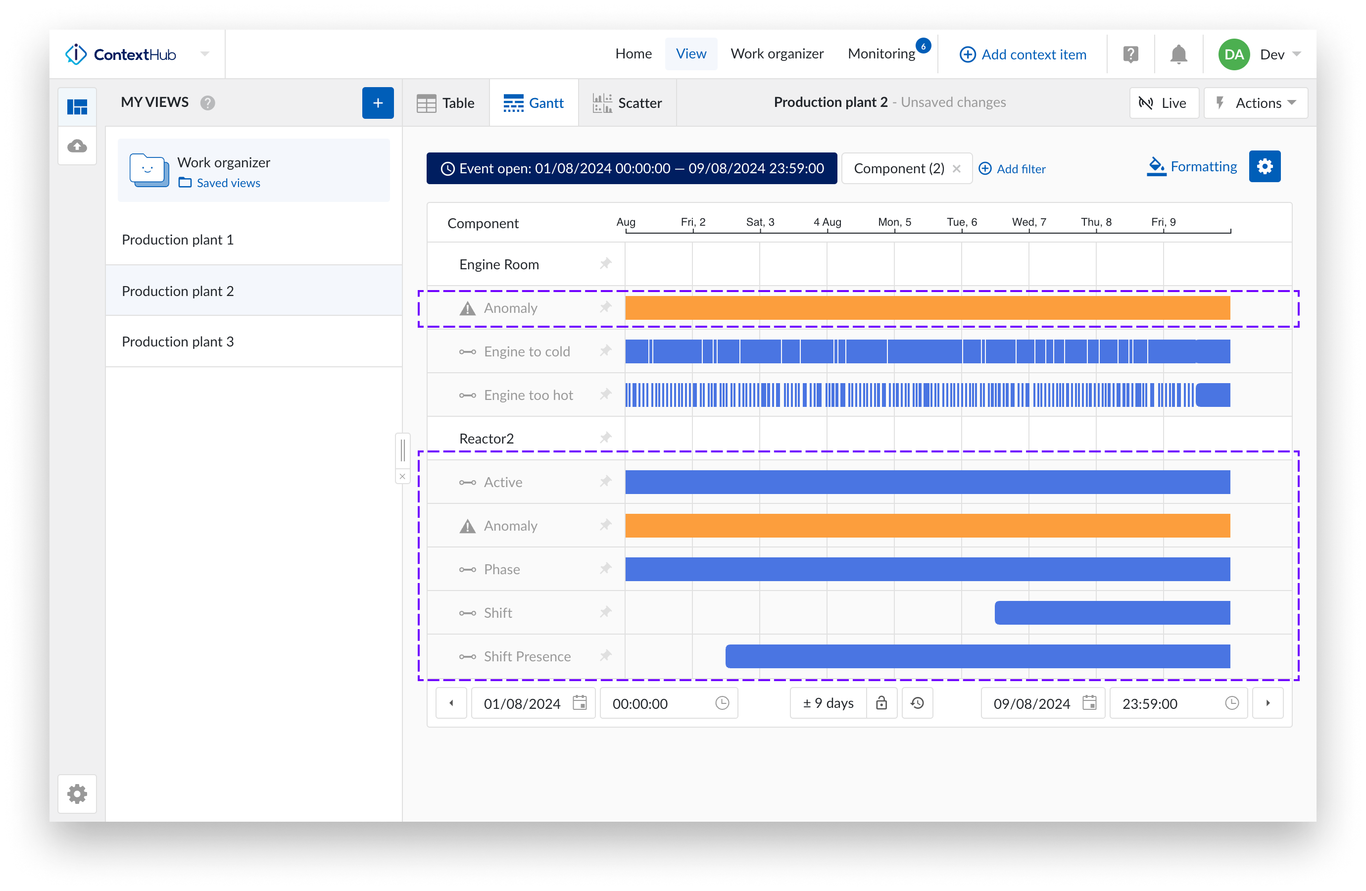

Resultado estándar y visualización de elementos de contexto sin fecha de finalización
Los elementos de contexto sin fecha de finalización se muestran en los resultados del periodo seleccionado, aunque su fecha de inicio (que es la única fecha disponible) sea anterior. Estos elementos de contexto se muestran como una barra larga en el Diagrama de Gantt.

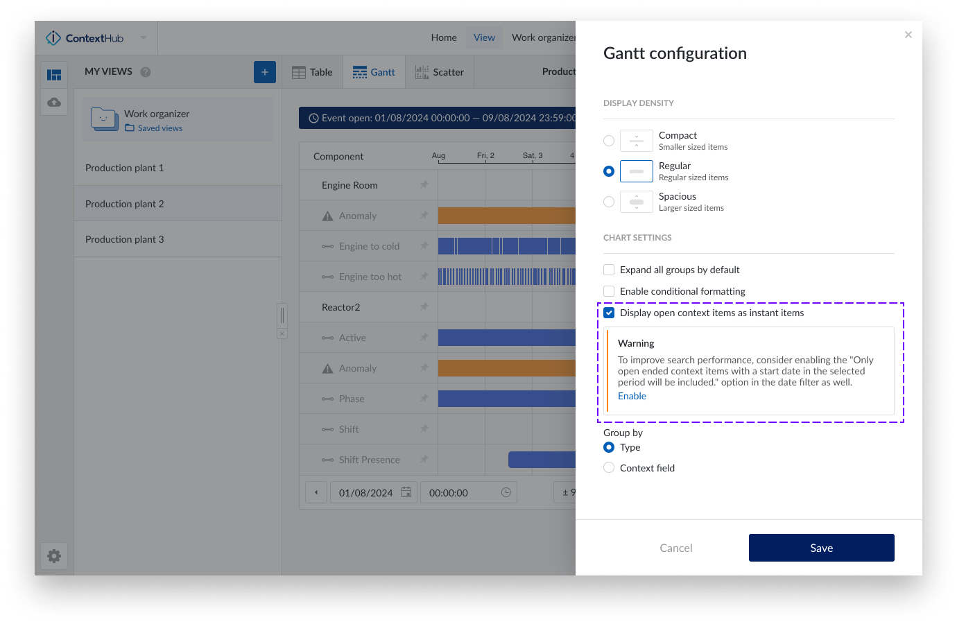

Para configurar esta visualización:
  1. Abra la configuración de Gantt haciendo clic en el icono de configuración.
  2. Seleccione la opción «Mostrar elementos de contexto abiertos como elementos instantáneos».
  3. Pulse «Guardar».
Aparecerá un aviso con un enlace para activar la opción «Sólo se incluirán los elementos de contexto abiertos con fecha de inicio en el periodo seleccionado» en el selector de tiempo.

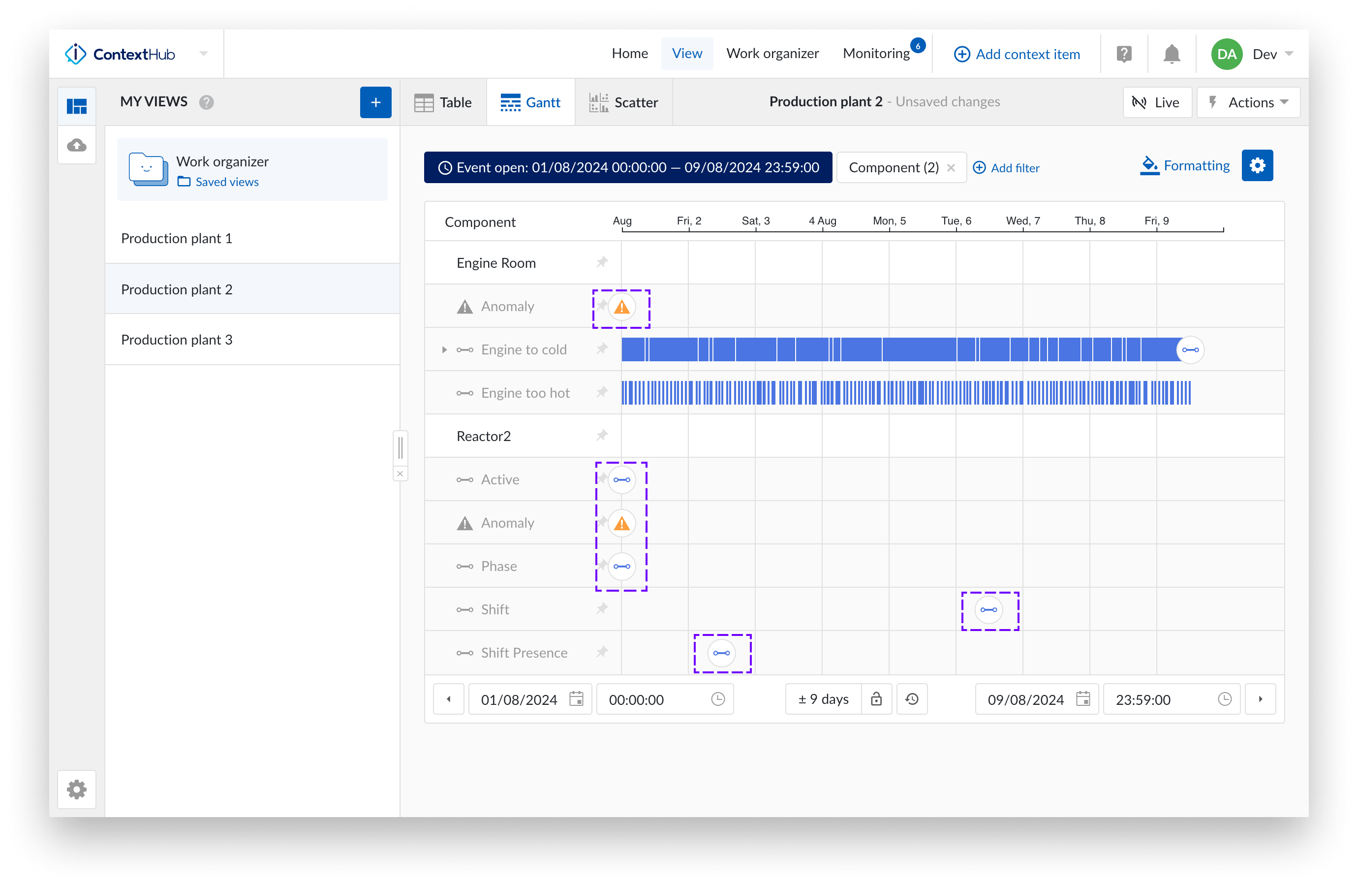

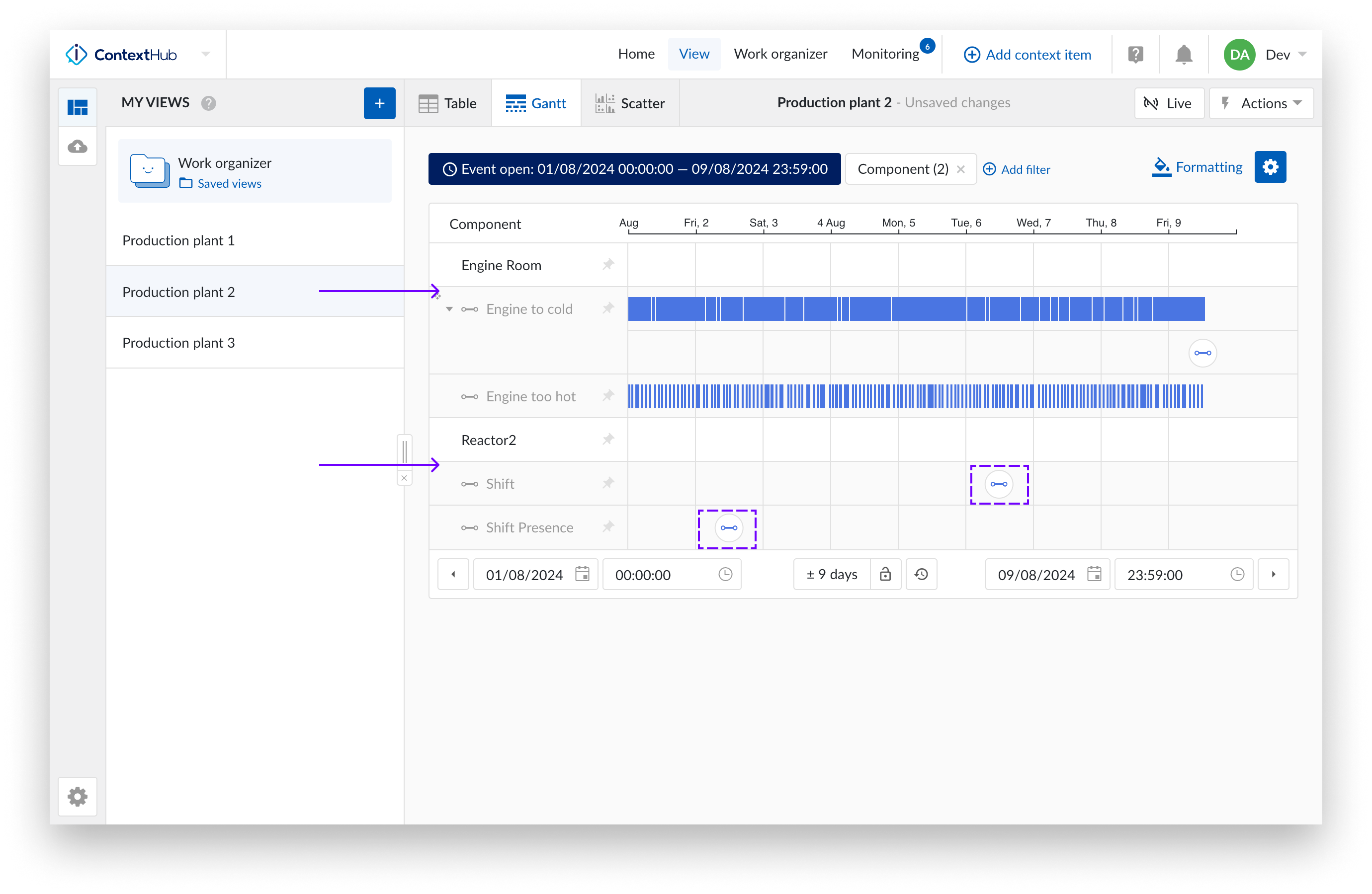

Los elementos de contexto abiertos se visualizan ahora como elementos instantáneos y ya no como una barra larga.

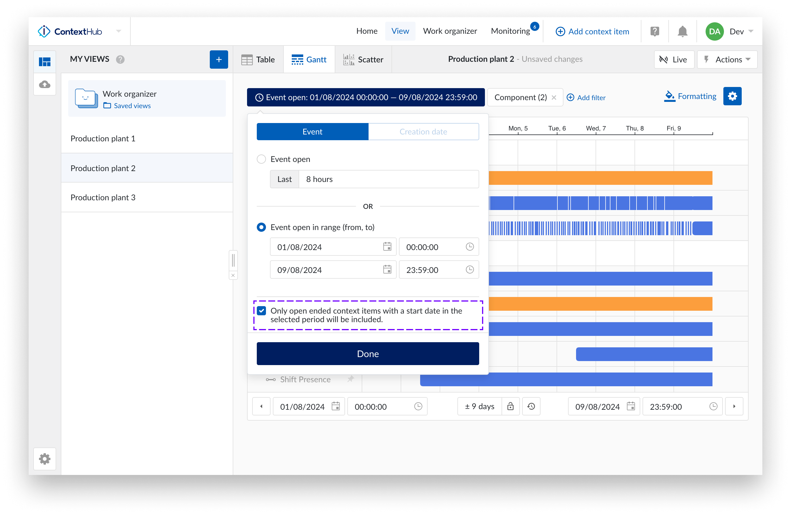

Seleccione la opción «Sólo se incluirán los elementos contextuales abiertos con fecha de inicio en el periodo seleccionado» en el selector de tiempo.
Abra el selector de tiempo y active la opción «Sólo se incluirán los elementos de contexto abiertos con fecha de inicio en el periodo seleccionado».
Esto excluirá los resultados de los elementos contextuales abiertos cuya fecha de inicio no se encuentre en el periodo seleccionado.
Resultado con ambas opciones activadas
Ahora dispone de una visualización optimizada de los elementos de contexto con los que trabajar, sin filas vacías o llenas en el diagrama de Gantt. Los resultados en las vistas Tabla y Dispersión también son ahora correctos.
