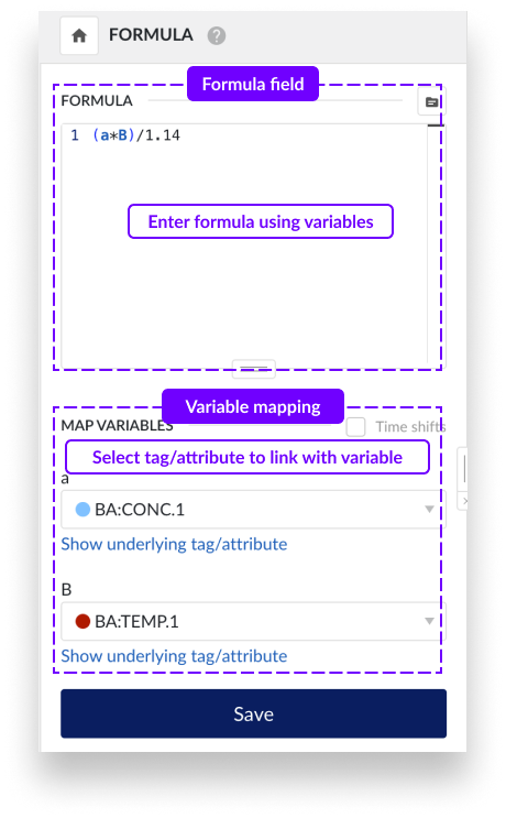

Campo Fórmula: En este campo puede introducir la fórmula que desee utilizando variables. Cualquier variable introducida aparecerá como campo "Variable de mapa" en la sección siguiente.

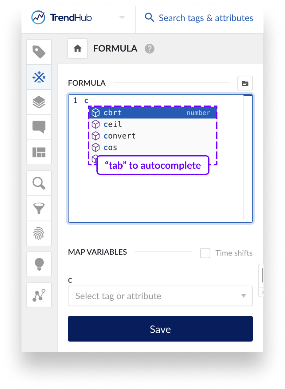

Junto a las variables, el campo también acepta funciones predefinidas que puede utilizar; consulte "Funciones" más abajo para obtener más detalles. También se admite el autocompletado de funciones. Si pulsa la tecla "tab" de su teclado, se completará la función seleccionada.

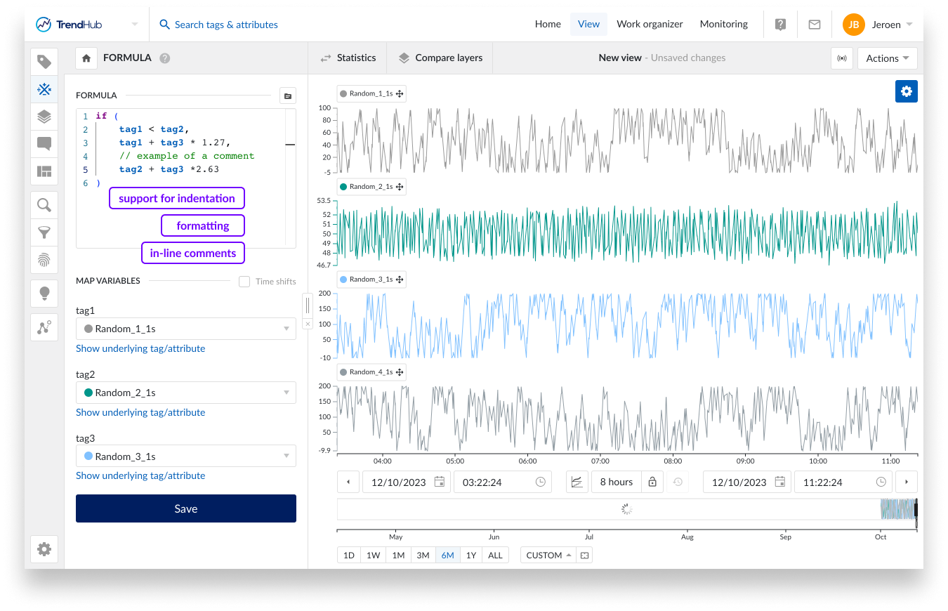

El campo de fórmula admite el formateo de su fórmula como un editor de código. Esto le permite aplicar sangrías e incluso añadir comentarios a su fórmula.
Al hacer clic en una variable, función, también se resaltarán otras apariciones dentro de la fórmula. En el caso de los paréntesis, sólo se resaltará el paréntesis coincidente.

Mapear variable: En cuanto se introduce una variable en el campo de la fórmula, puede asignar la variable a cualquier tag existente en TrendMiner. El campo de asignación le permite seleccionar rápidamente un tag de su lista activa o buscar cualquier tag.
Actualmente se puede asignar un máximo de 10 variables.

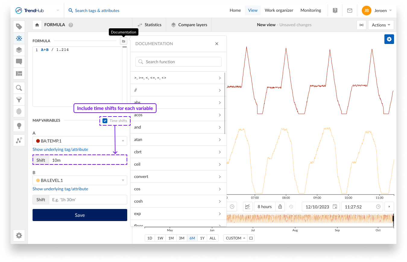

Desplazamientos horarios: Esta casilla le permite incluir desplazamientos temporales para cualquier valor mapeado. El comportamiento por defecto del cálculo de la fórmula es tomar valores en la misma marca de tiempo para todos los valores mapeados.

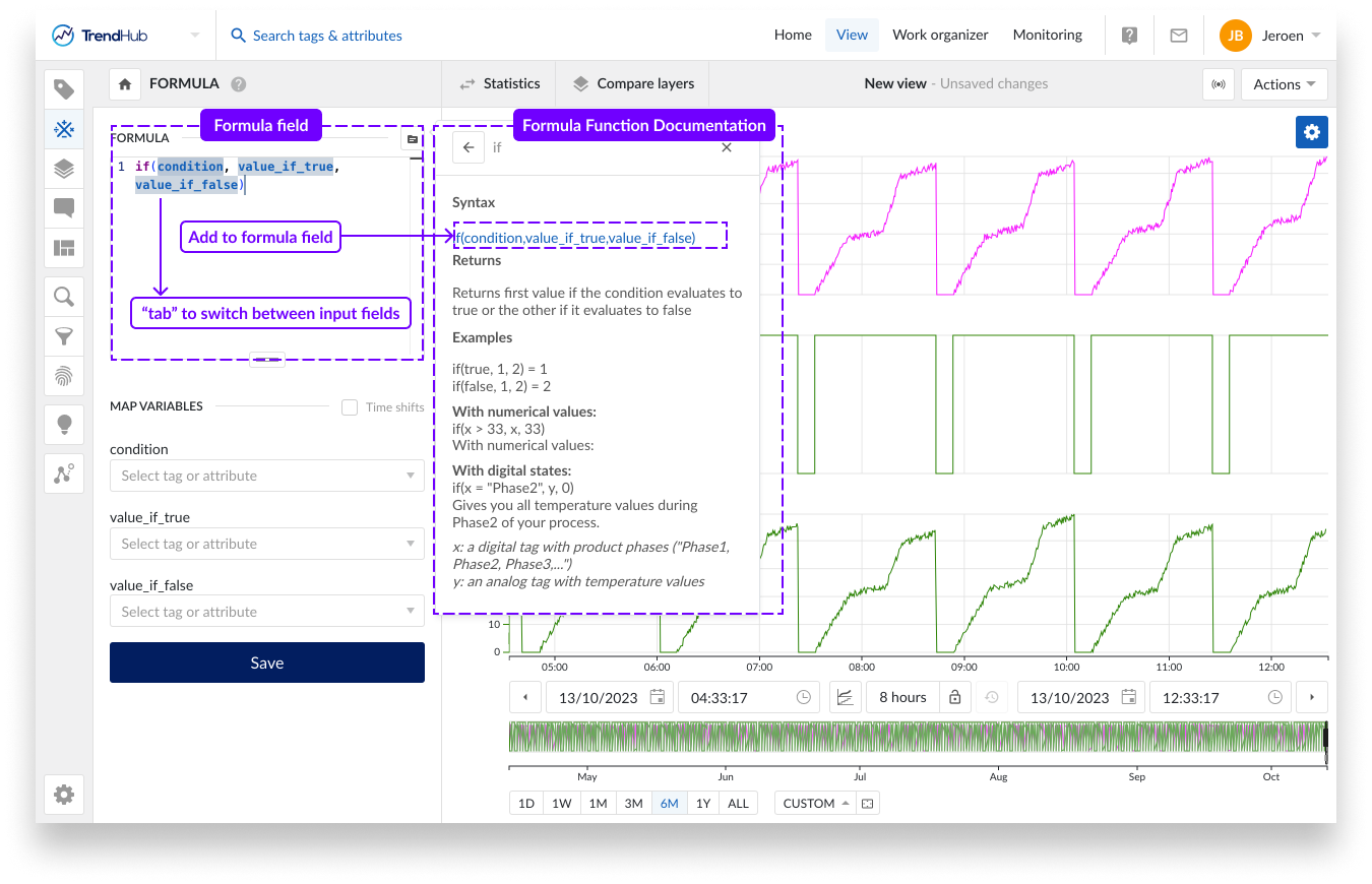

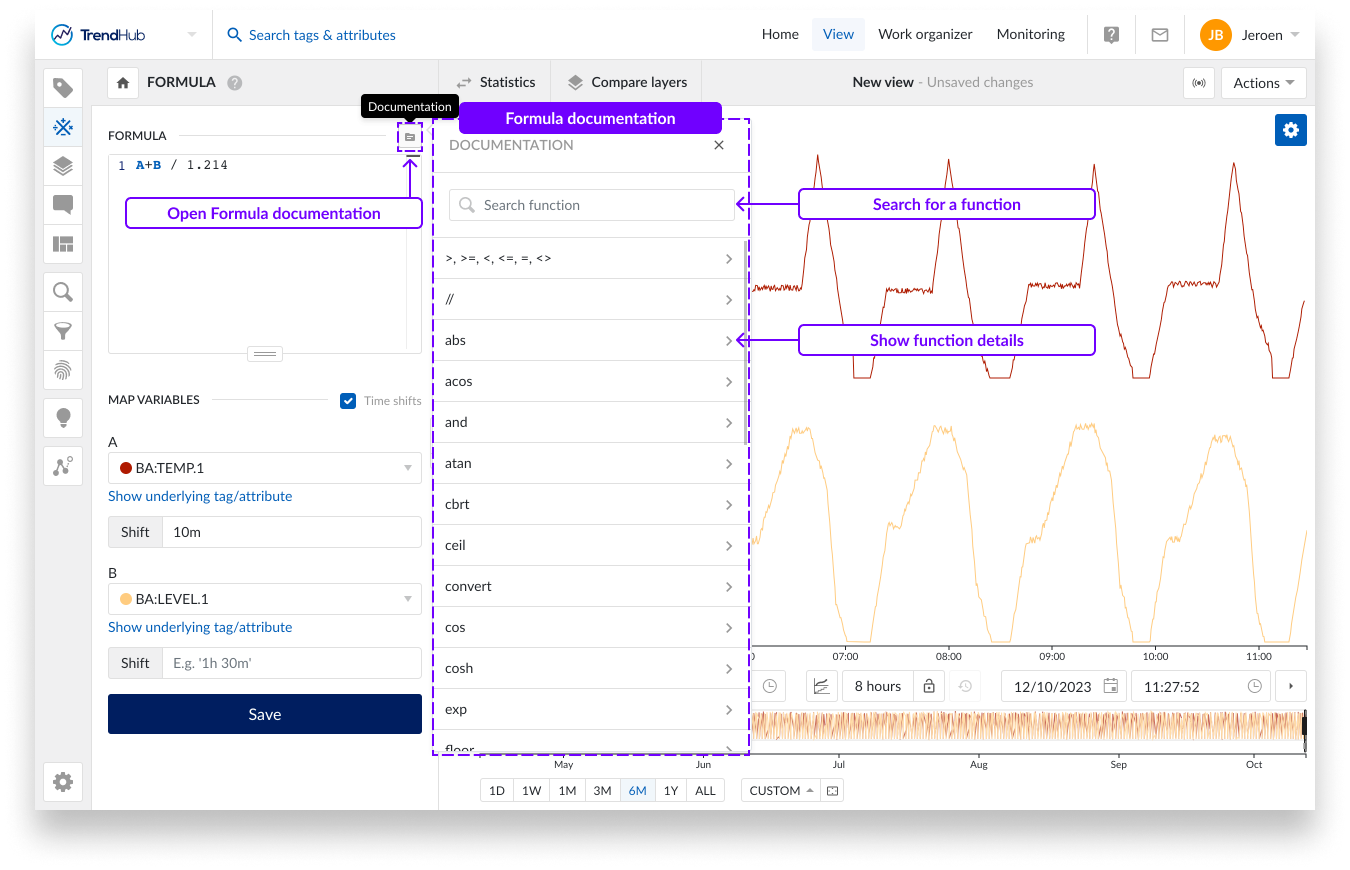

Puede introducir determinadas palabras clave en el campo de fórmula que actúan como una función predefinida. Haga clic en el icono Documentación situado junto al campo de fórmula para abrir la documentación de las funciones incorporadas. Aquí podrá ver todas las funciones disponibles y aprender a utilizarlas.
Desde la documentación de detalles de la función, puede añadir automáticamente la función al campo de fórmula haciendo clic en el ejemplo de sintaxis.
Al añadir una función desde la documentación, los parámetros de entrada y las expresiones para la función se incluyen como marcadores de posición. Estos marcadores de posición pueden sustituirse escribiendo directamente la información deseada y pulsando "tabulador" a través del teclado para cambiar entre los distintos parámetros y expresiones.
Para las funciones que aceptan dos o más entradas, sólo se añaden los dos primeros parámetros y expresiones de marcador de posición. Por ejemplo: la función max() puede aceptar hasta 10 entradas diferentes, pero sólo se mostrarán dos marcadores de posición.
