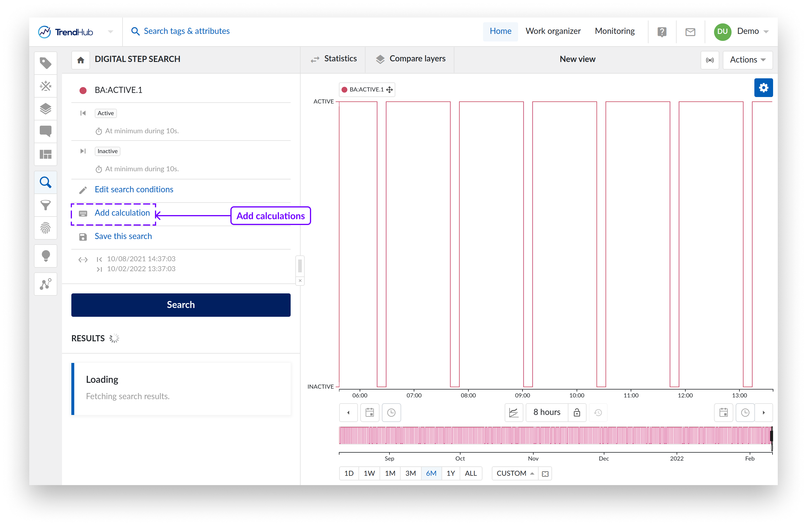

Navegue por la lista de resultados para encontrar los que le interesen. Añádalos como capas adicionales pulsando el enlace "Añadir capa".
Es posible añadir uno o varios cálculos a los resultados de la búsqueda y a la definición de la búsqueda, haciendo clic en el enlace "Añadir cálculo". Consulte el artículo Cálculos en los resultados de búsqueda para obtener más información sobre los cálculos.
