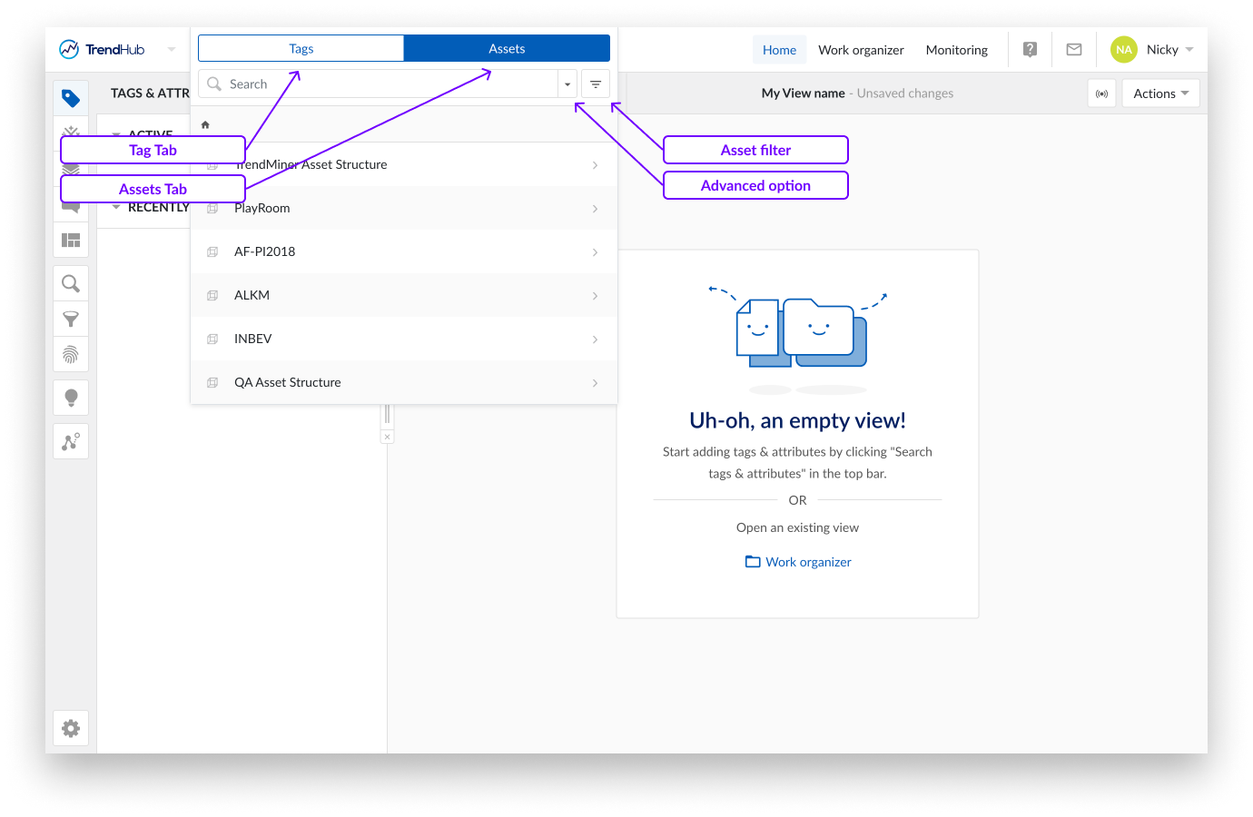

En la barra superior de TrendHub, hay un campo de búsqueda 'Buscar tags y atributos' al que llamamos Buscador de Tags y Equipos. Esta herramienta le ofrece la posibilidad de buscar Tags y atributos que puede visualizar. Como alternativa a la búsqueda de tags (datos históricos), el Buscador de activos le permite navegar fácilmente por la estructura de activos de su planta y los Tags asociados. La Asset structure puede definirse en TrendMiner o provenir de un PI Asset framework.
La primera vez que un usuario abra el Buscador de Tags y Equipos, mostrará la pestaña de Tags. Sin embargo, TrendHub recordará qué pestaña se abrió por última vez y se volverá a abrir en esta pestaña específica.

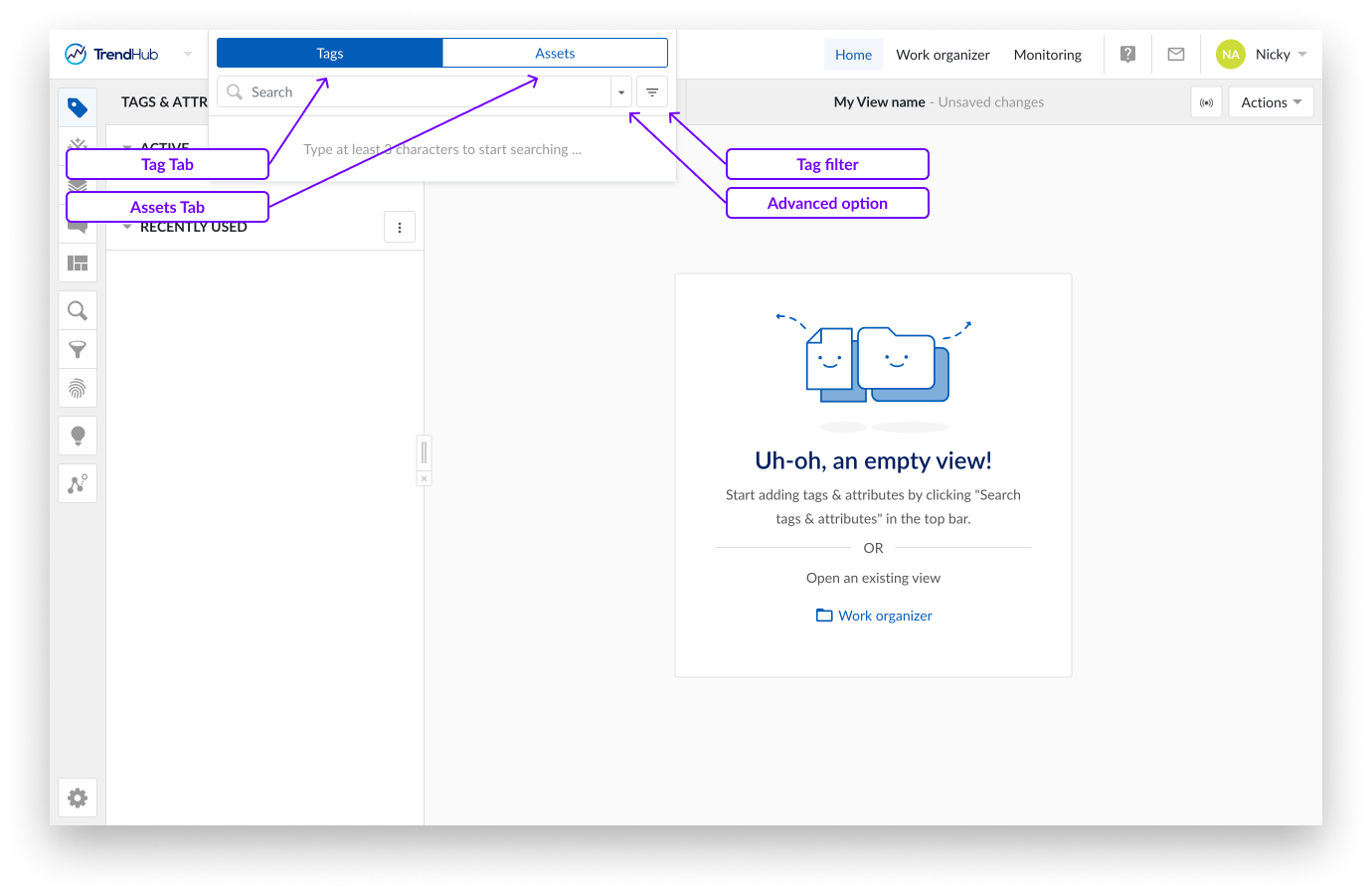

Empezando por la búsqueda por defecto del navegador de Tags y Equipos, es decir, la búsqueda de Tags. Ésta es muy sencilla de utilizar; al hacer clic en el enlace del navegador de tags y activos de la barra superior, se abre un modal en el que puede iniciar inmediatamente la búsqueda de los tags deseados.
  1. Haga clic en el enlace "Buscar Tags & atributos" de la barra superior.
  2. Cuando busque etiquetas, asegúrese de que está seleccionada la pestaña "Tags".
  3. Introduzca un nombre de Tag o una descripción en el campo de búsqueda.

Se requiere un mínimo de tres caracteres para iniciar una búsqueda de Tags.

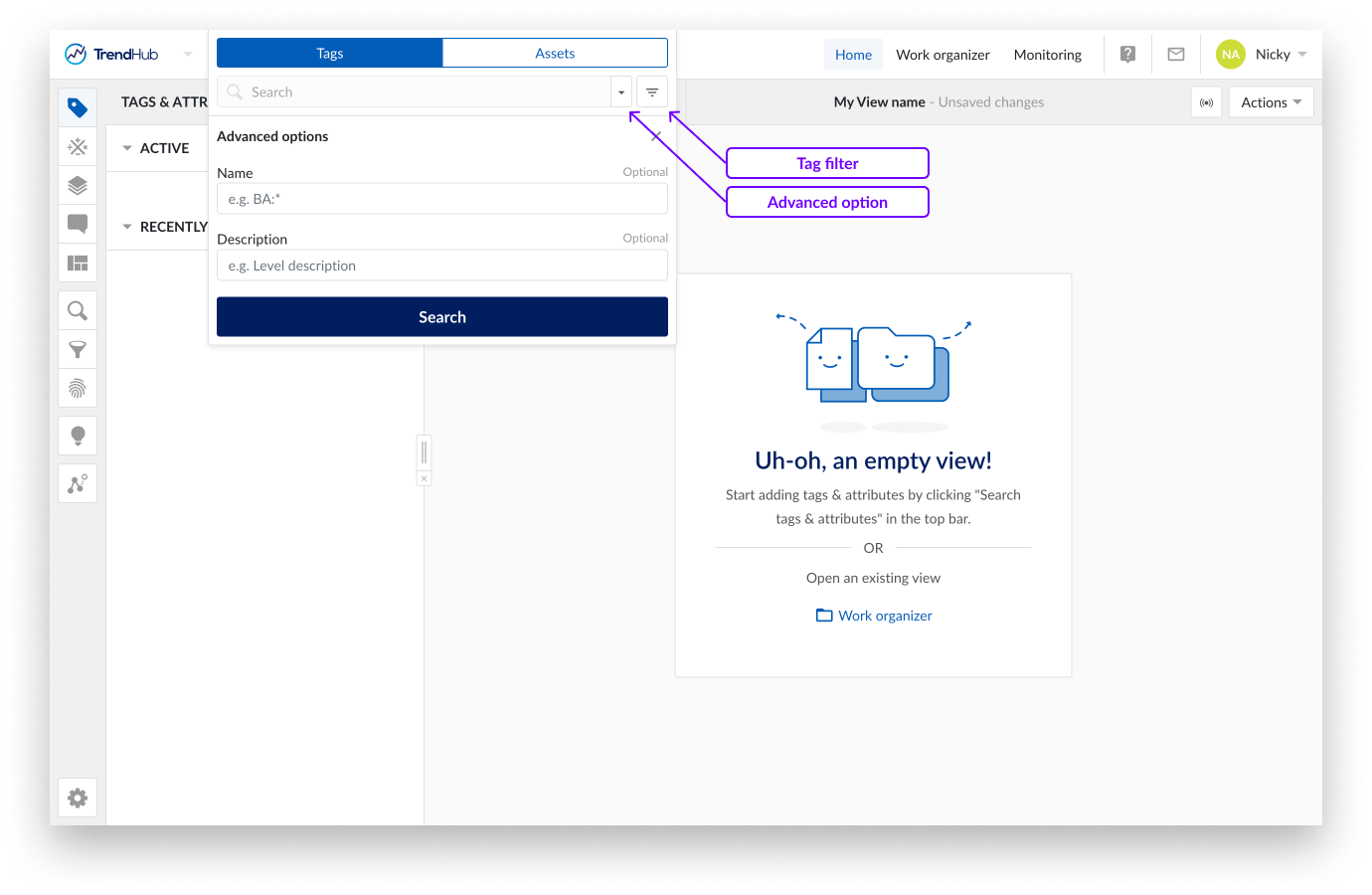

Cuando se abre la pestaña Tag en el buscador de Tags y Equipos, verá un botón desplegable junto al campo de entrada. Una vez pulsado este botón, se muestran los 'Ajustes avanzados' para la búsqueda de etiquetas, donde puede buscar una etiqueta con un nombre o descripción específicos, o ambos. Una vez introducidos el nombre y/o la descripción deseados, al hacer clic en el botón 'Buscar' se obtienen los resultados que coinciden con el nombre y la descripción del campo.

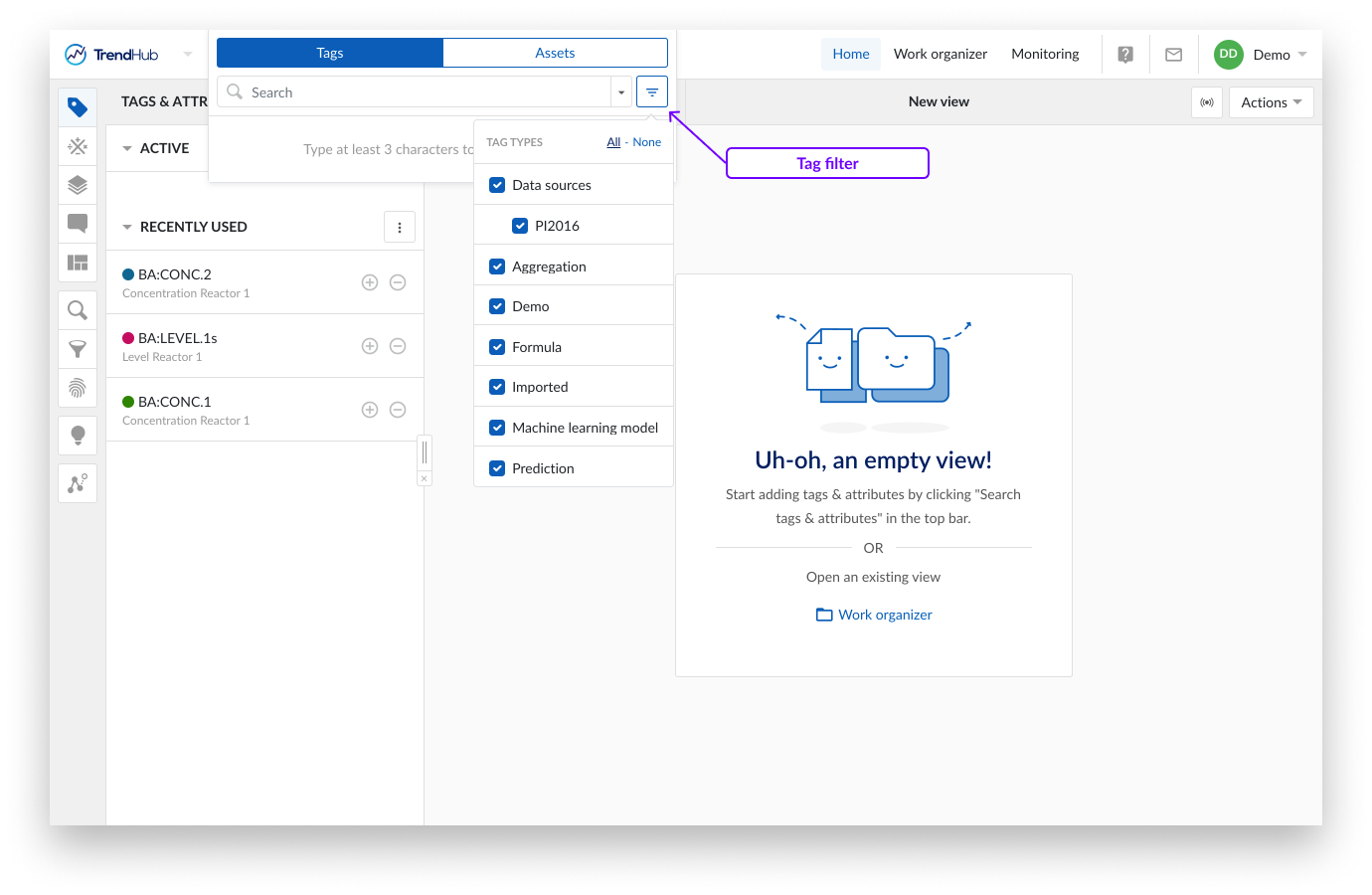

Junto a la opción de especificar un nombre y/o una descripción, también puede filtrar por tipos de Tags. Esta opción de filtro está disponible a la derecha del botón de opciones avanzadas comentado anteriormente. Al hacer clic en este botón de filtro por tipo de Tag se abre una pequeña ventana emergente con todos los tipos disponibles que tiene a su disposición.
  • Tags de fuentes de datos, una visión general de los archivos de series temporales que están a su disposición.
  • Sólo Tags de TrendMiner, como Tags de fórmula, Tags agregados, Datos de demostración y muchos más.

Además de los Tags mencionados anteriormente, también puede buscar activos y atributos en el Buscador de activos. Cuando intente buscar atributos (o Equipos), asegúrese de que está seleccionada la pestaña "Equipos".
  1. Además de navegar por el árbol de la estructura de Equipos y encontrar el atributo deseado, también puede introducir algún texto en el campo de búsqueda.

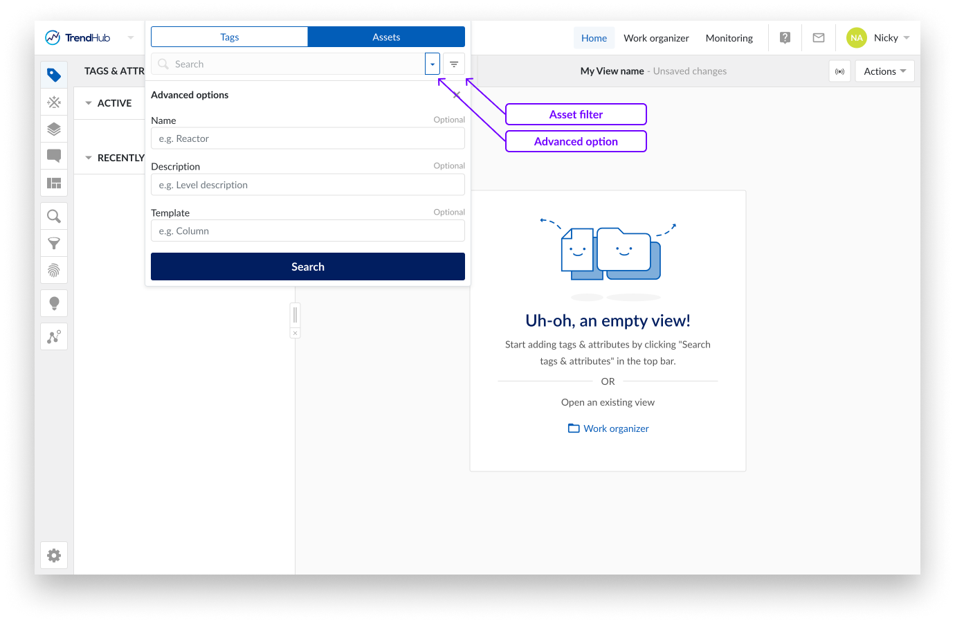

Cuando no pueda encontrar los atributos deseados navegando por la lista o buscándolos mediante la búsqueda básica, puede realizar una búsqueda avanzada de equipos en la que defina un nombre específico, una descripción de sus equipos o atributos, o un nombre de plantilla. Estos campos son opcionales, lo que significa que no es obligatorio rellenarlos todos.
La búsqueda avanzada de Equipos se abre pulsando el botón situado junto al campo de entrada, que es el mismo que el de la búsqueda avanzada de Tags. Cuando se pulsa el botón aparece un desplegable similar con tres campos de entrada. Una vez rellenados los campos deseados y pulsado el botón "Buscar", se muestran todos los resultados relacionados.
A la derecha del botón de opciones "avanzadas", tenemos un botón de filtro en el que también puede filtrar sobre los árboles de Equipos disponibles.
