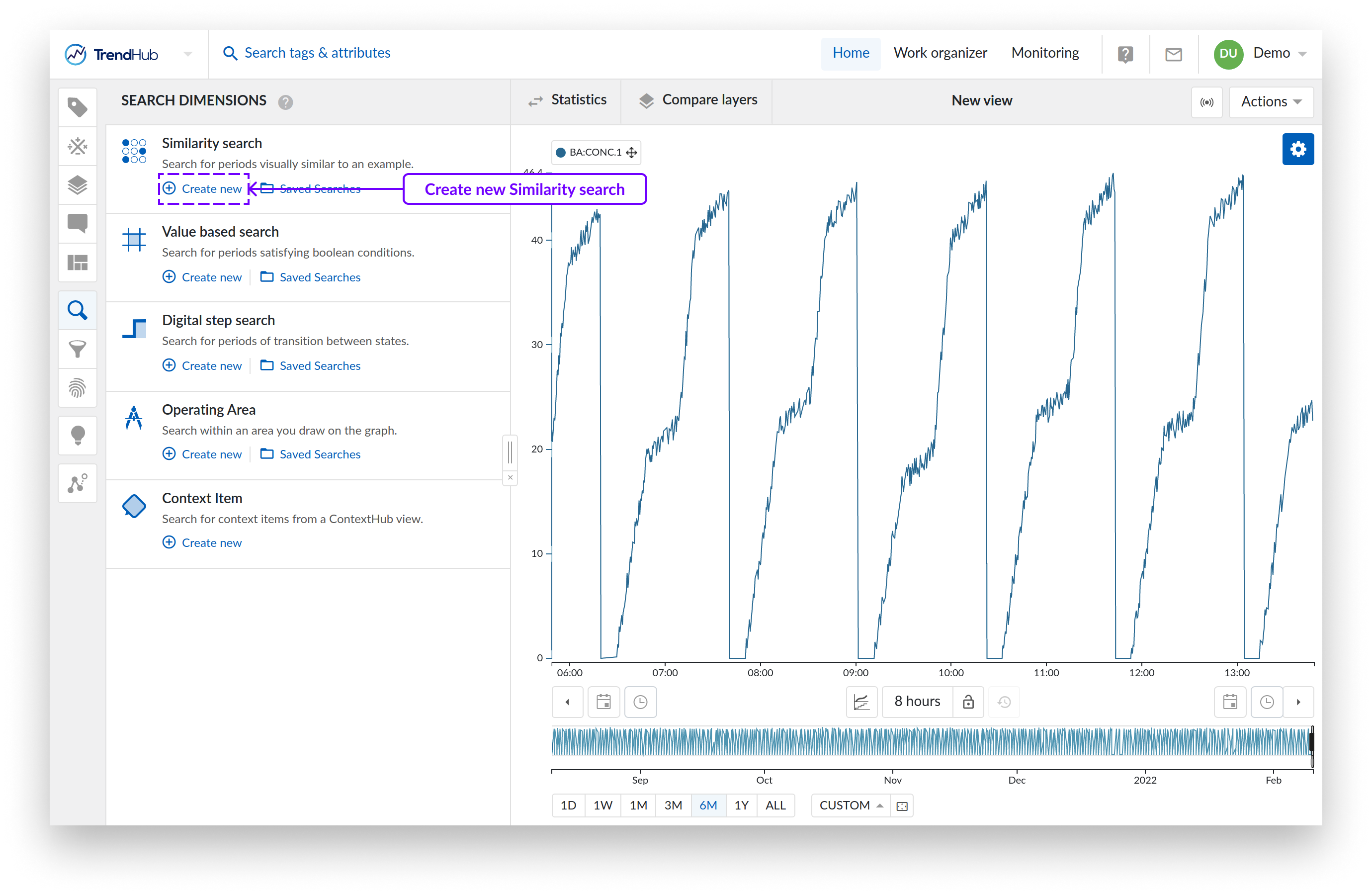

  2. Dentro del menú de búsqueda, haga clic en "Crear nuevo" en la opción Búsqueda de similitudes. Cuando se selecciona la opción de búsqueda de similitudes, la herramienta de búsqueda de similitudes utilizará el patrón completo resaltado dentro de la Vista principal como consulta de búsqueda.

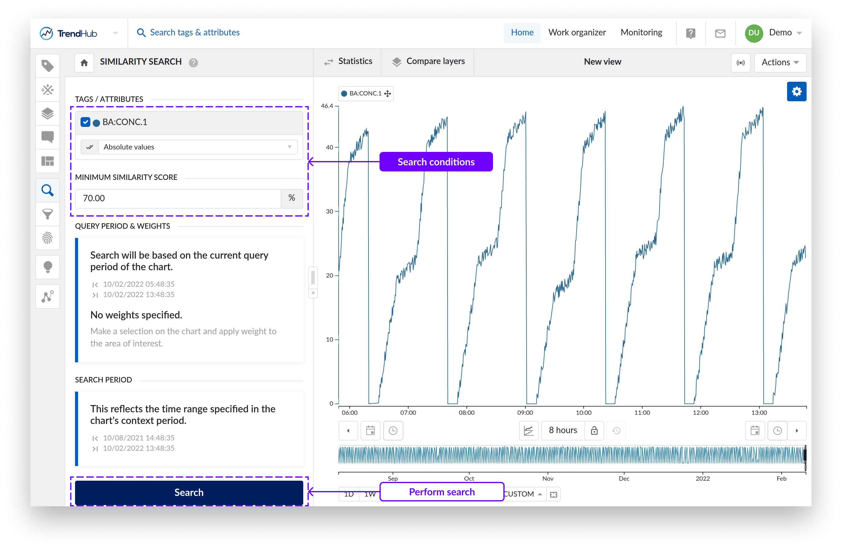

  3. Modifique las condiciones de búsqueda si es necesario (véase Editar las condiciones de búsqueda más abajo).
  4. Pulse el botón "Buscar" para iniciar la búsqueda.
  5. Espere a que aparezca la lista de resultados. Por defecto, los resultados se ordenan y agrupan por puntuación de coincidencia (consulte trabajar con la lista de resultados de búsqueda) para cambiar el orden de los resultados).
  • Los tags visualizados pueden incluirse o excluirse de la búsqueda seleccionando la casilla situada junto al nombre del tag.
  • Para cada tag, la búsqueda de similitudes puede realizarse sobre valores absolutos o sobre la forma de la señal.
    • Valores absolutos: Seleccione esta opción cuando sea necesario cotejar el nivel absoluto y la evolución en el tiempo.
    • Forma de la señal: Seleccione esta opción cuando el nivel absoluto de la medición sea menos importante, pero deba ajustarse la forma de la señal o la evolución de la medición (arriba/abajo). La opción de forma de la señal no reescalará la medición pero permitirá el desplazamiento vertical del patrón.
  • El usuario puede modificar la puntuación mínima de coincidencia (por defecto = 70% de calidad de coincidencia). Si aumenta este valor, se encontrarán menos resultados. Disminuir el valor tiene el efecto contrario.

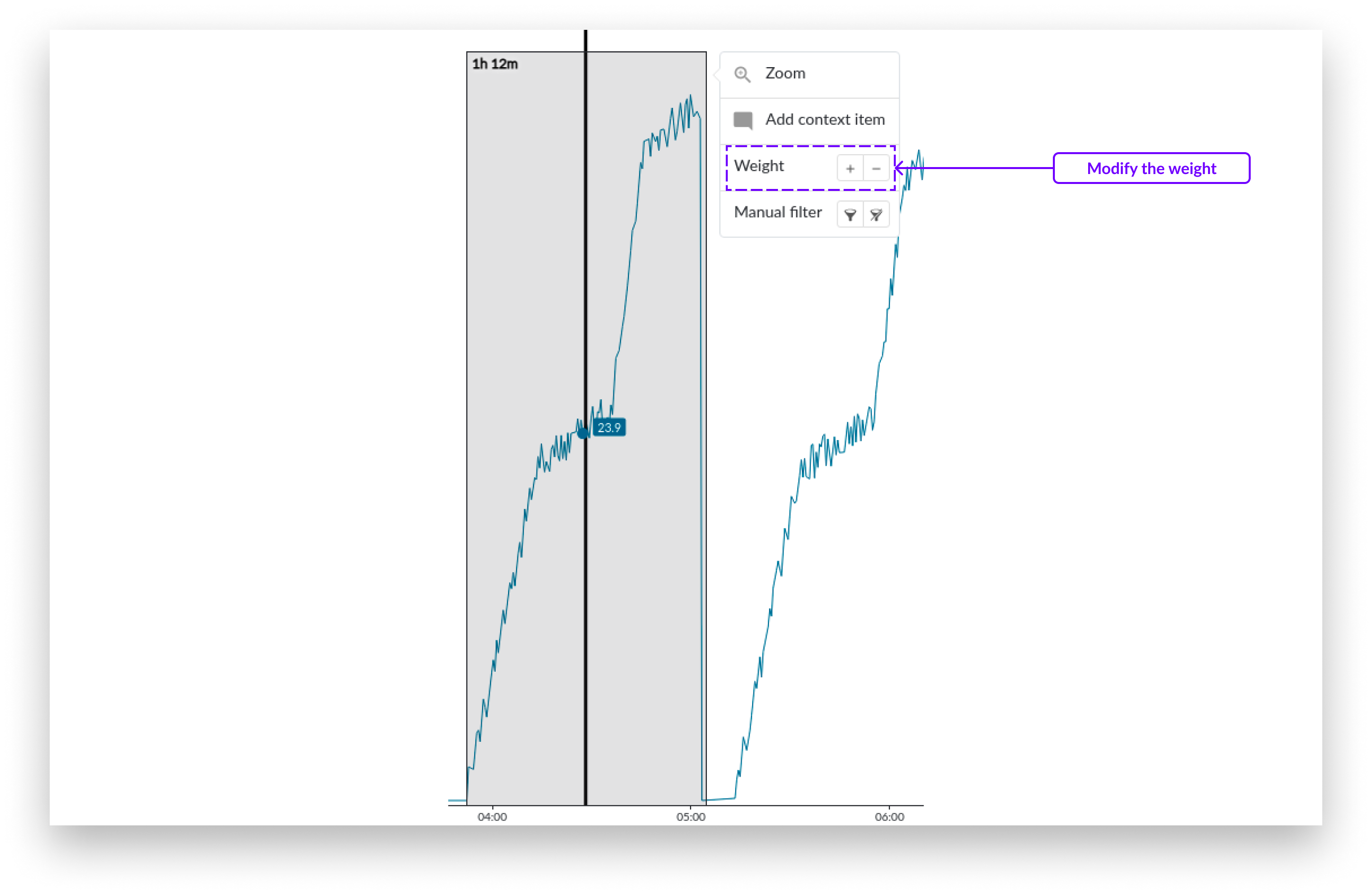

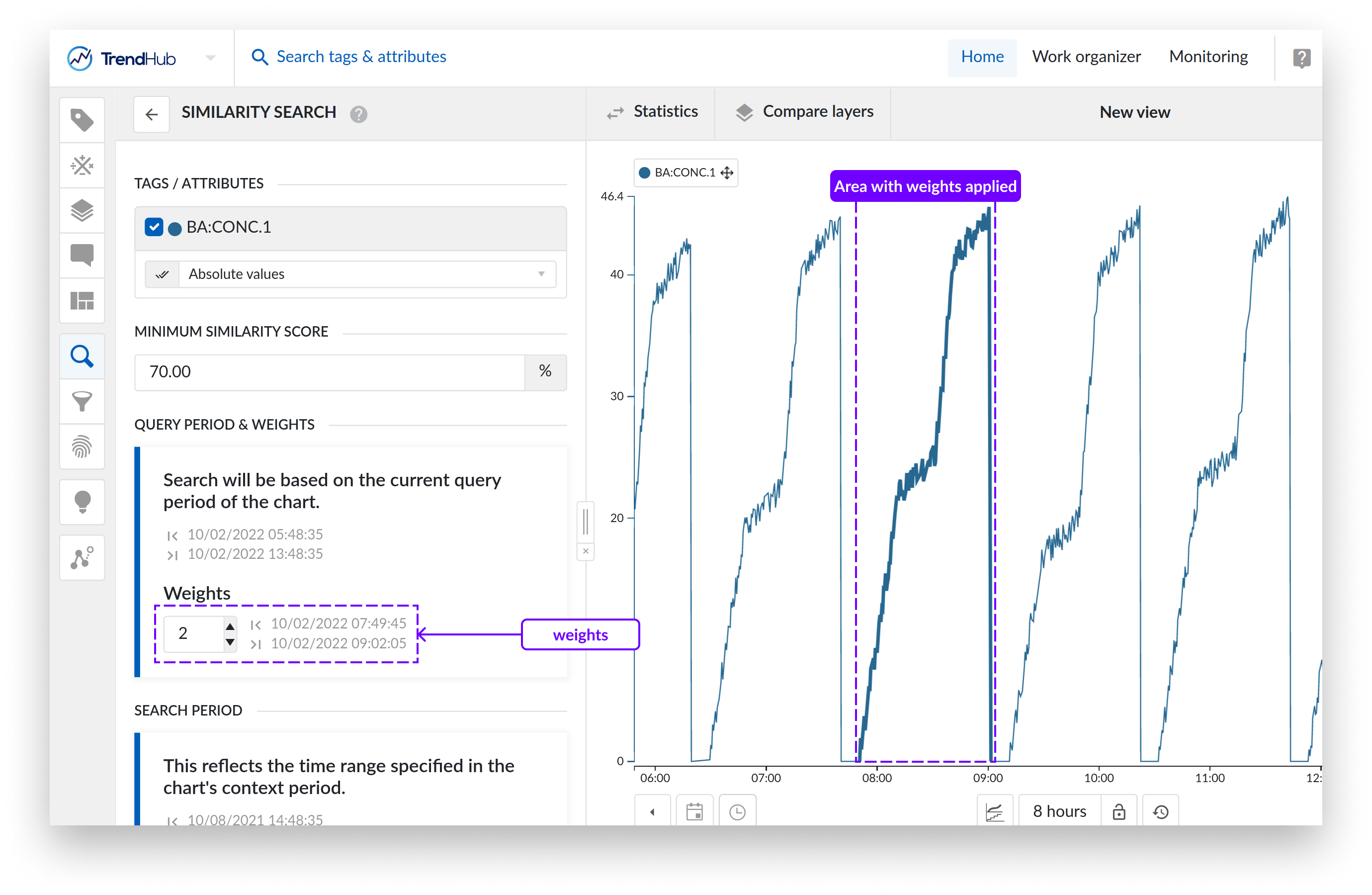

En algunos casos, una parte específica del patrón es más importante para su análisis. En estos casos, se pueden utilizar ponderaciones para aumentar la importancia de una subventana seleccionada de la consulta.
  1. Resalte un área seleccionada.
  2. Utilice los botones de peso para ajustar los pesos. El grosor de la línea de la tendencia cambiará en consecuencia. El periodo sobre el que se aplica el peso y el nivel del peso también se indican en el panel lateral izquierdo. Puede seguir modificando el nivel de los pesos utilizando las flechas situadas junto al indicador de nivel.
  3. Pulse el botón "Buscar" para iniciar la búsqueda.
    La búsqueda de similitudes seguirá buscando coincidencias basadas en el patrón completo, pero las coincidencias erróneas en la región resaltada se penalizarán más.
    La modificación de los pesos en la Vista principal sólo tendrá efecto en la búsqueda abierta al editar las condiciones de búsqueda.Modos de visualización y scooters de datos

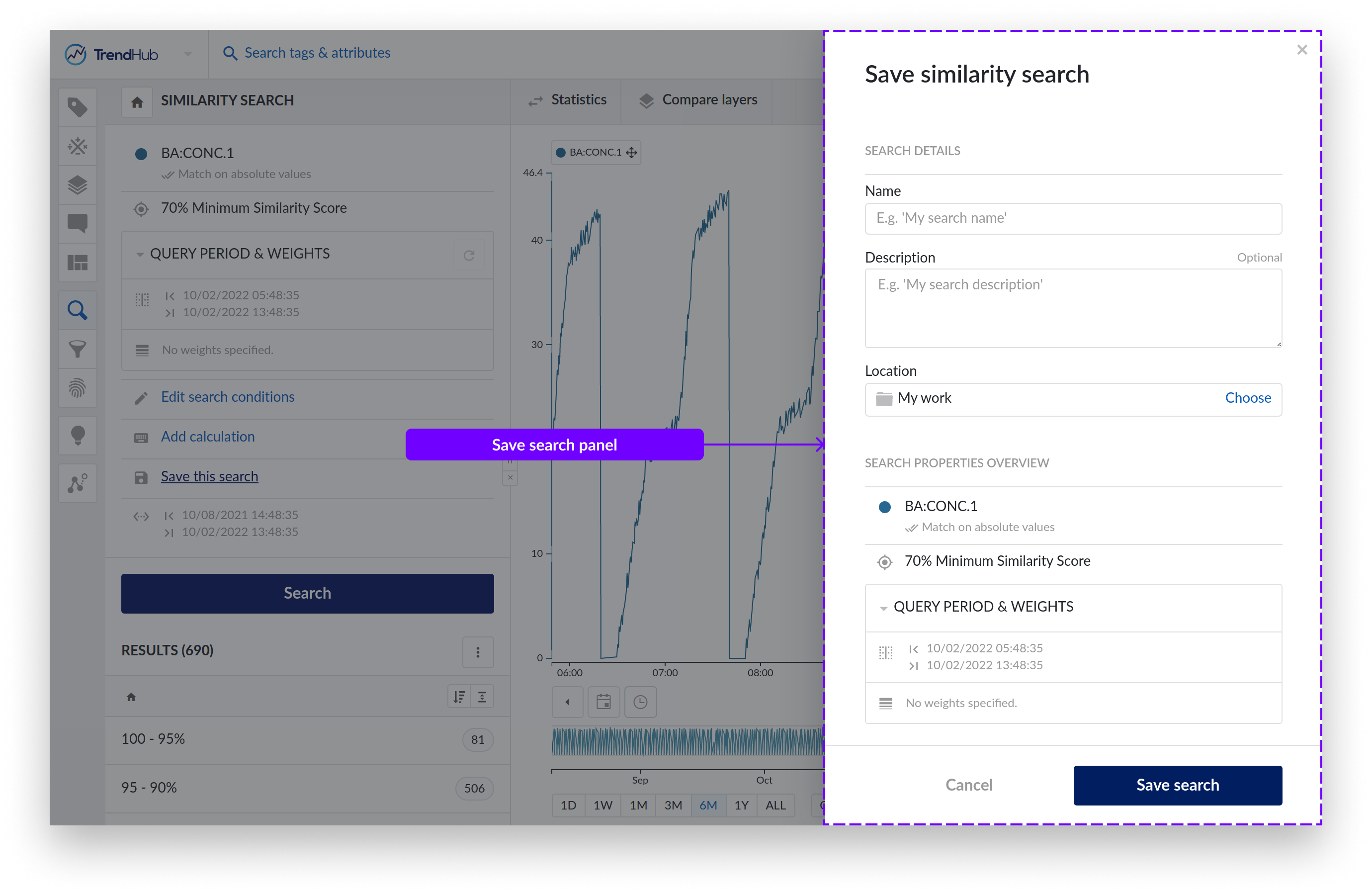

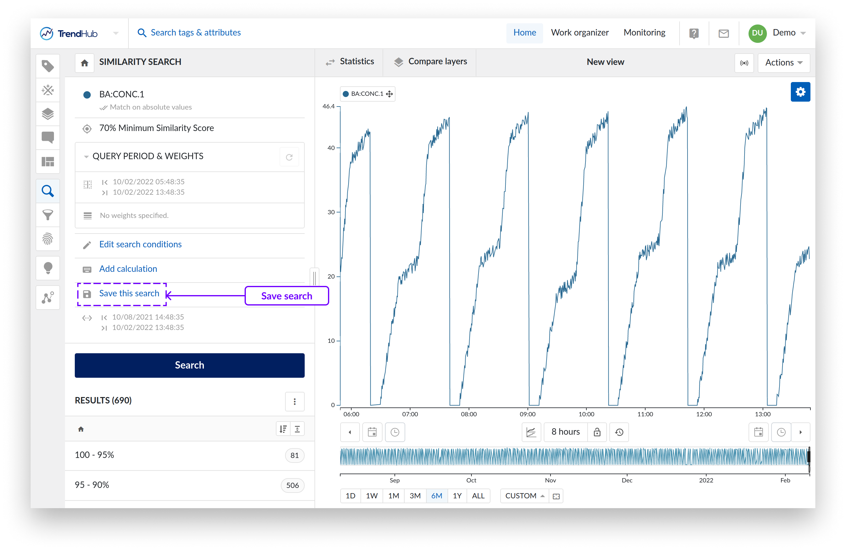

Tras crear o editar una búsqueda, guárdela siguiendo los pasos siguientes:
  1. Pulse el enlace "Guardar esta búsqueda" en el resumen de la búsqueda.
    Esta acción abrirá un panel en el que podrá especificar:
    • El nombre de búsqueda
    • Una descripción
    • La ubicación en el Organizador de trabajo
  2. Pulse el botón "Guardar búsqueda" del panel.
    Una búsqueda de similitudes también puede utilizarse como Monitor una vez guardada. Para saber más sobre el Monitoreo, consulte este artículo.
