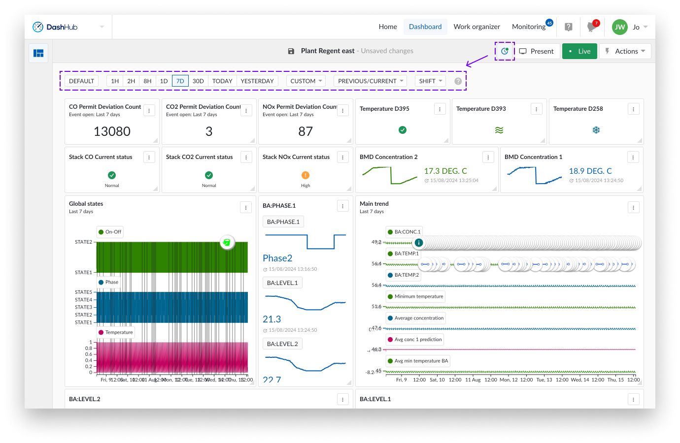

Sie können auf die globalen Optionen zur Anpassung des Zeitrahmens zugreifen, indem Sie auf die Schaltfläche in der oberen rechten Ecke von DashHub klicken. Zu den verfügbaren Optionen gehören:
1H, 2H, 8H, 1D, 30D, HEUTE, und GESTERN.

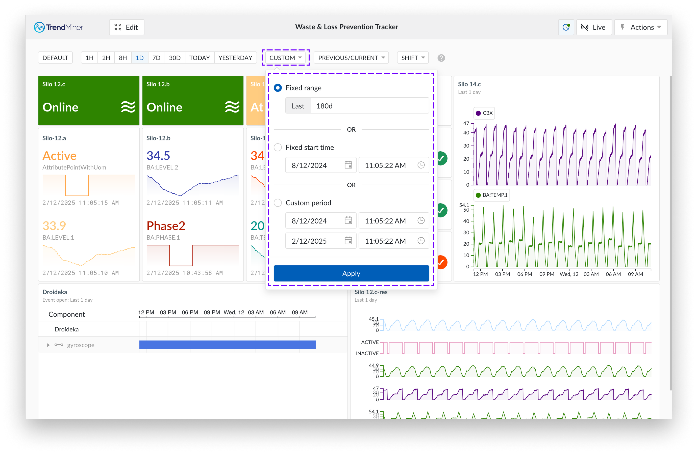

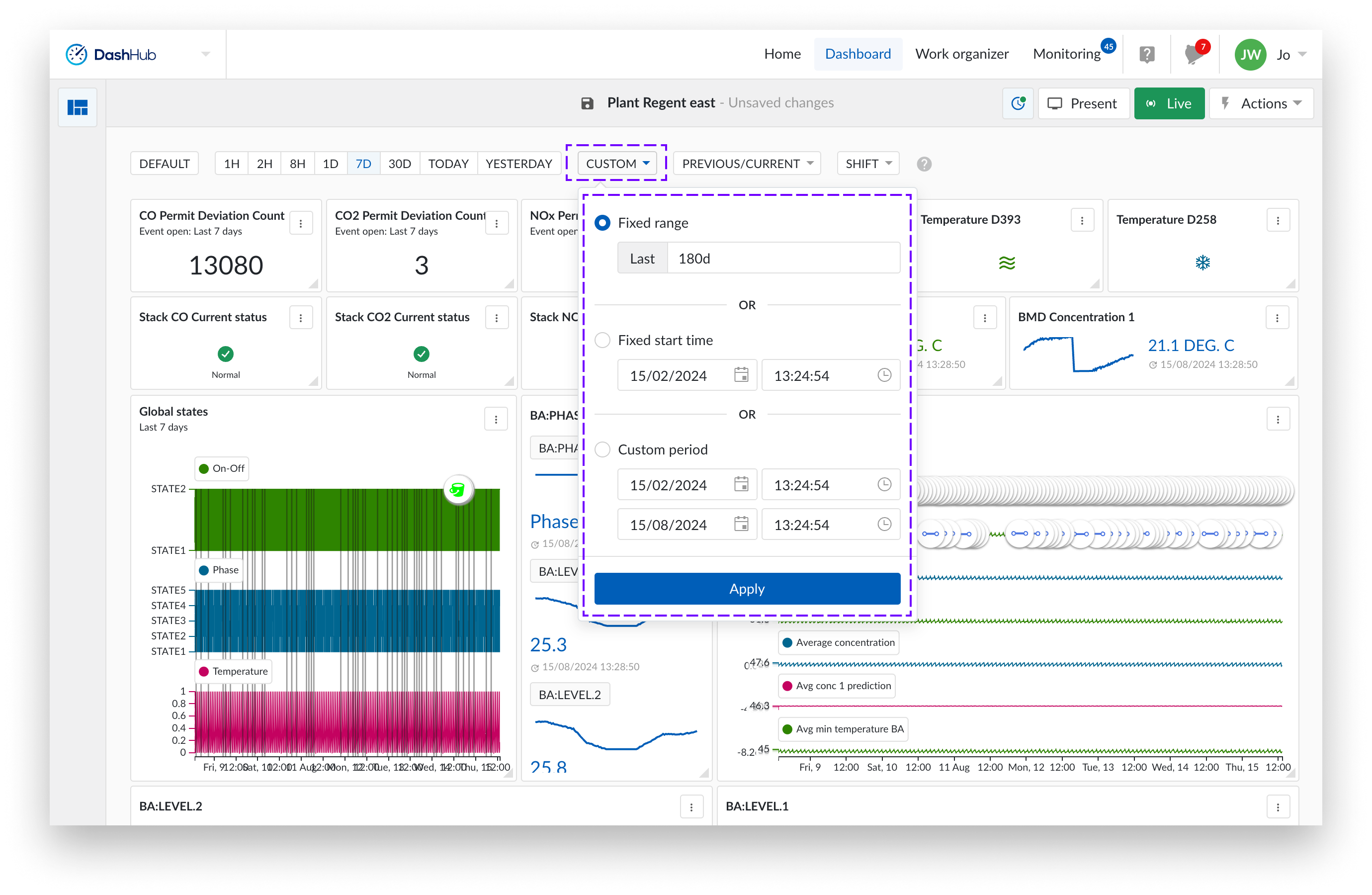

Es ist auch möglich, eine benutzerdefinierte Zeit anzugeben. Wählen Sie die Option „BENUTZERDEFINIERT“ im Registerkartenmenü:
Wählen Sie zwischen einem „Globale Zeitspanne“, einer „Feste Startzeit“ oder einem „Benutzerdefinierter globaler Zeitraum“.

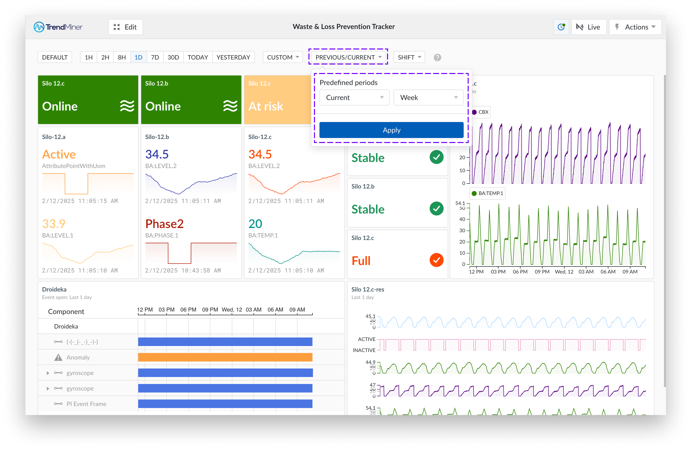

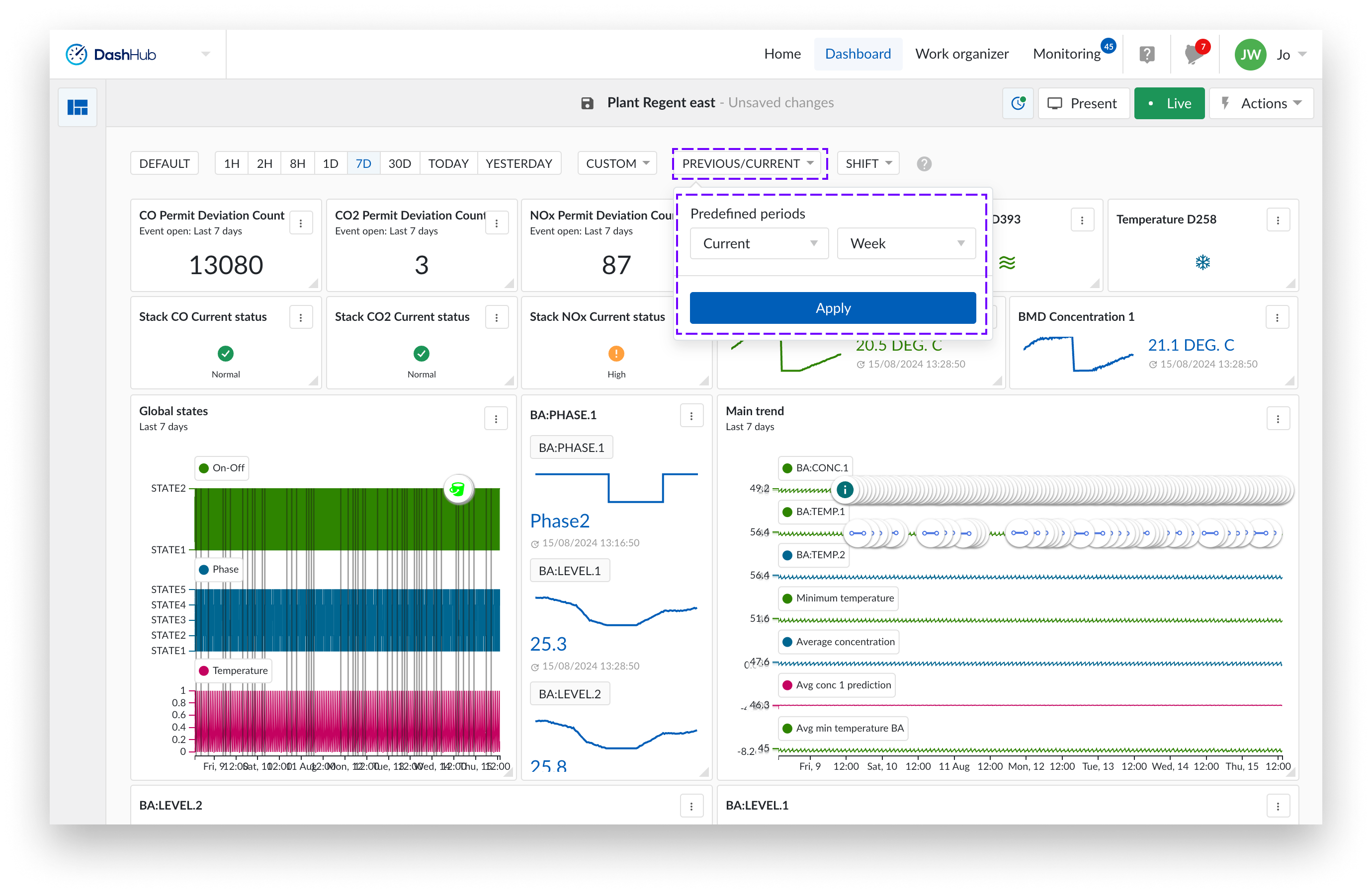

Vordefinierte frühere/aktuelle Zeiträume können Sie über die Option „VORHERIG/AKTUELL“ im Registerkartenmenü aufrufen:
Zu den vordefinierten Optionen, aus denen Sie wählen können, gehören „vorherige“ oder „aktuell“:
