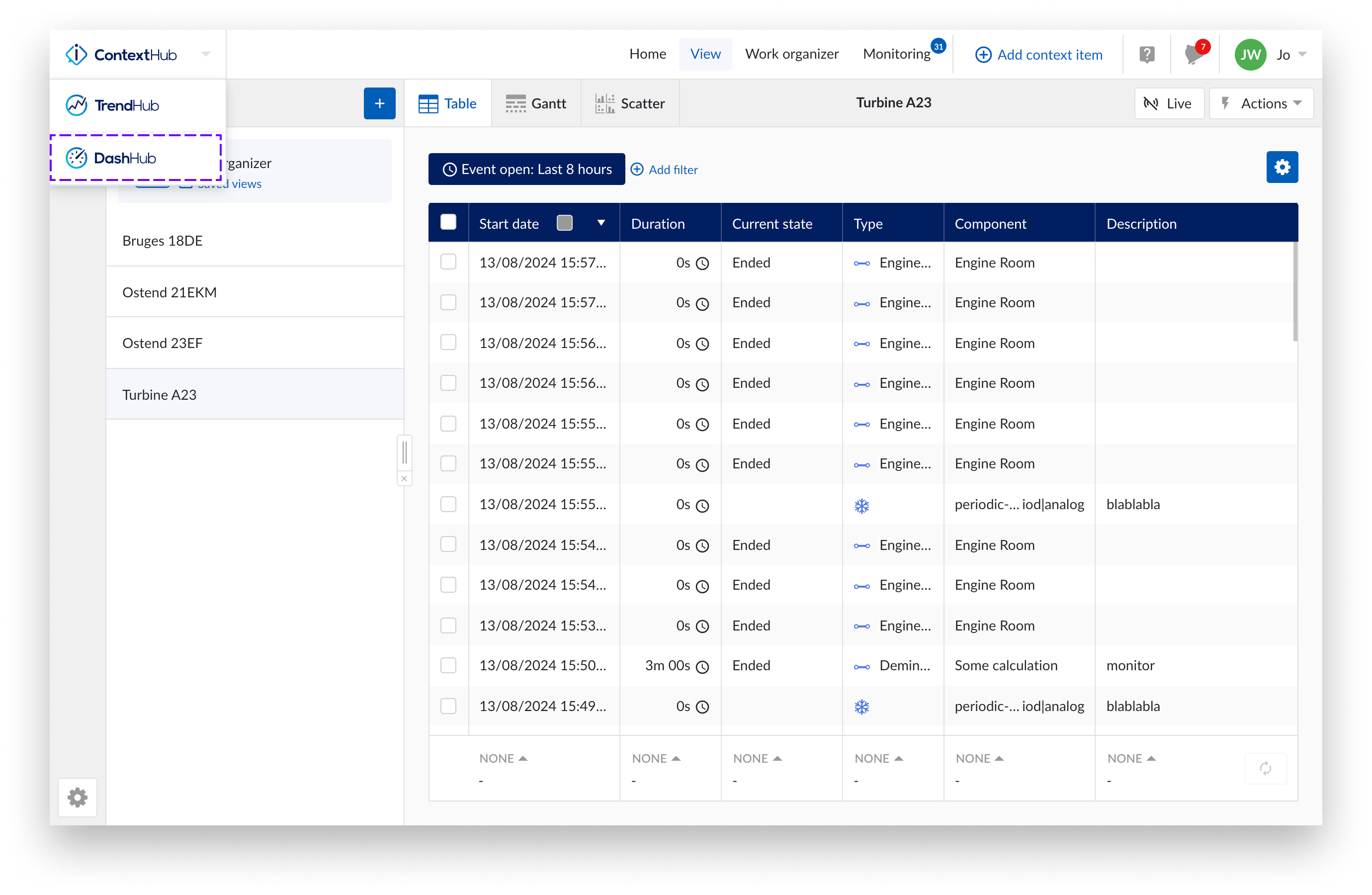

Wählen Sie DashHub aus dem Hub-Selektor

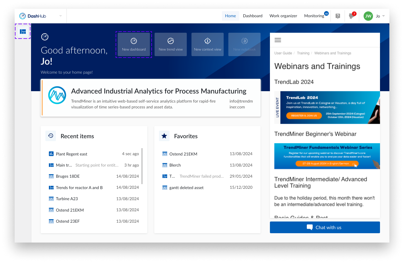

Auf der DashHub-Startseite gibt es 2 Möglichkeiten, ein neues Dashboard zu erstellen:
Wählen Sie „Neues Dashboard“.

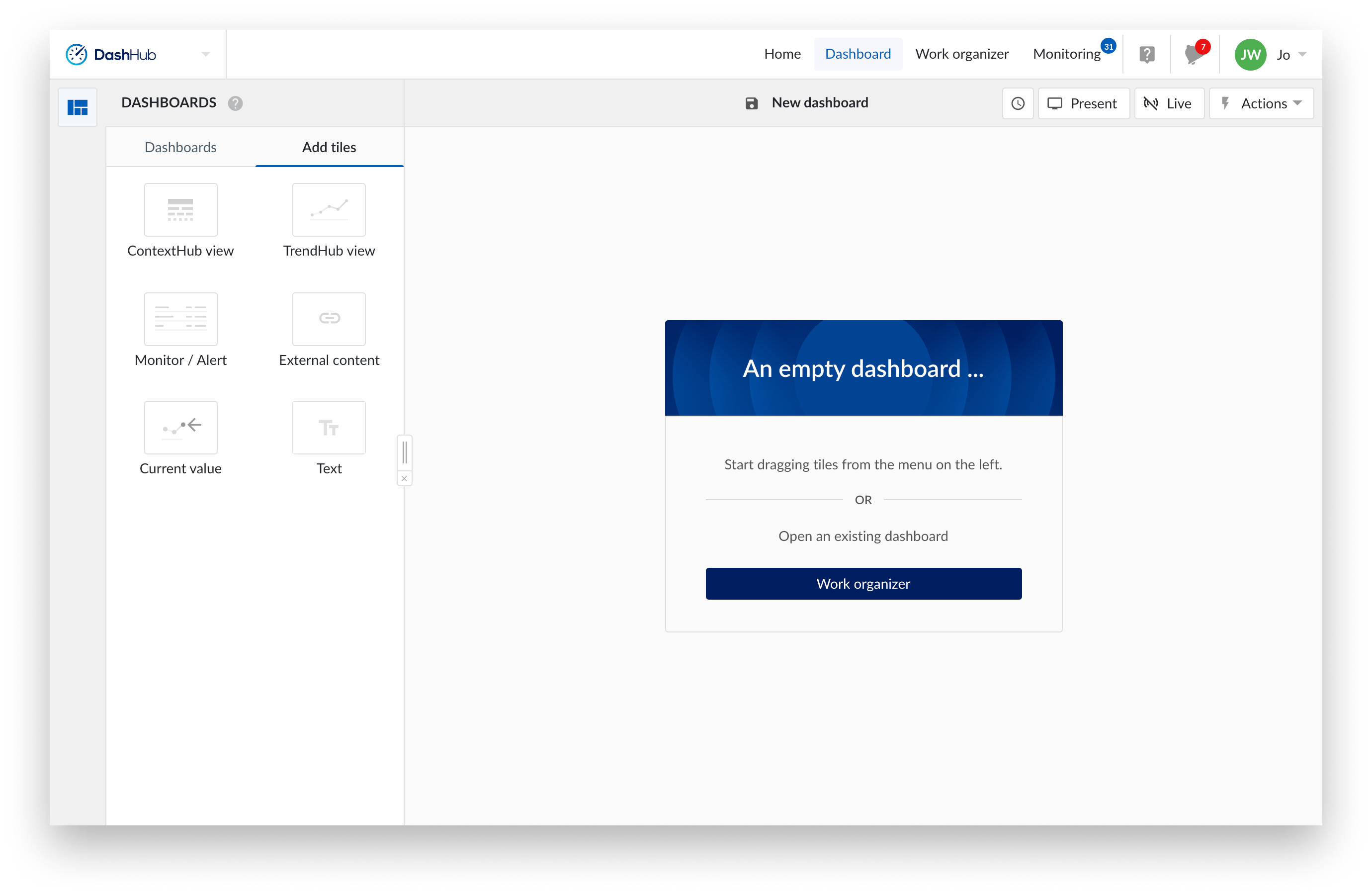

Wählen Sie das Symbol „Dashboards“ in der linken Leiste.
Ein neues leeres Dashboard wird geöffnet.
Konfigurieren Sie das neue Dashboard.

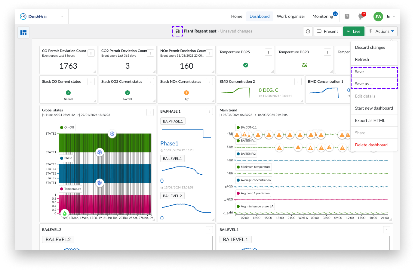

Speichern Sie das neue Dashboard.
Wenn Sie oben auf das Speichersymbol klicken, wird die Option „Speichern“ oder „Speichern unter ...“ aus dem Menü „Aktionen“ geöffnet.
Wählen Sie „Speichern“ oder „Speichern unter ...“ aus dem Menü „Aktionen“.
