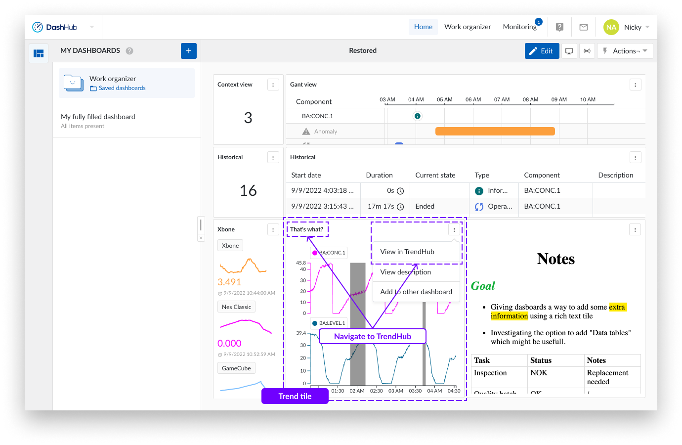

* Si la case "Afficher les éléments de contexte" a été cochée, les éléments de contexte correspondant aux composants sélectionnés apparaîtront sur le graphique comme indiqué ci-dessous.
  1. Cliquez sur le bouton bleu "Voir" sur le côté droit de la barre du Dashboard.
  2. Cliquez sur l'icône des trois points verticaux située en haut à droite de votre vignette de tendances et sélectionnez l'option "Voir dans TrendHub". OU
  3. Cliquez sur le titre de la vignette de tendances.
