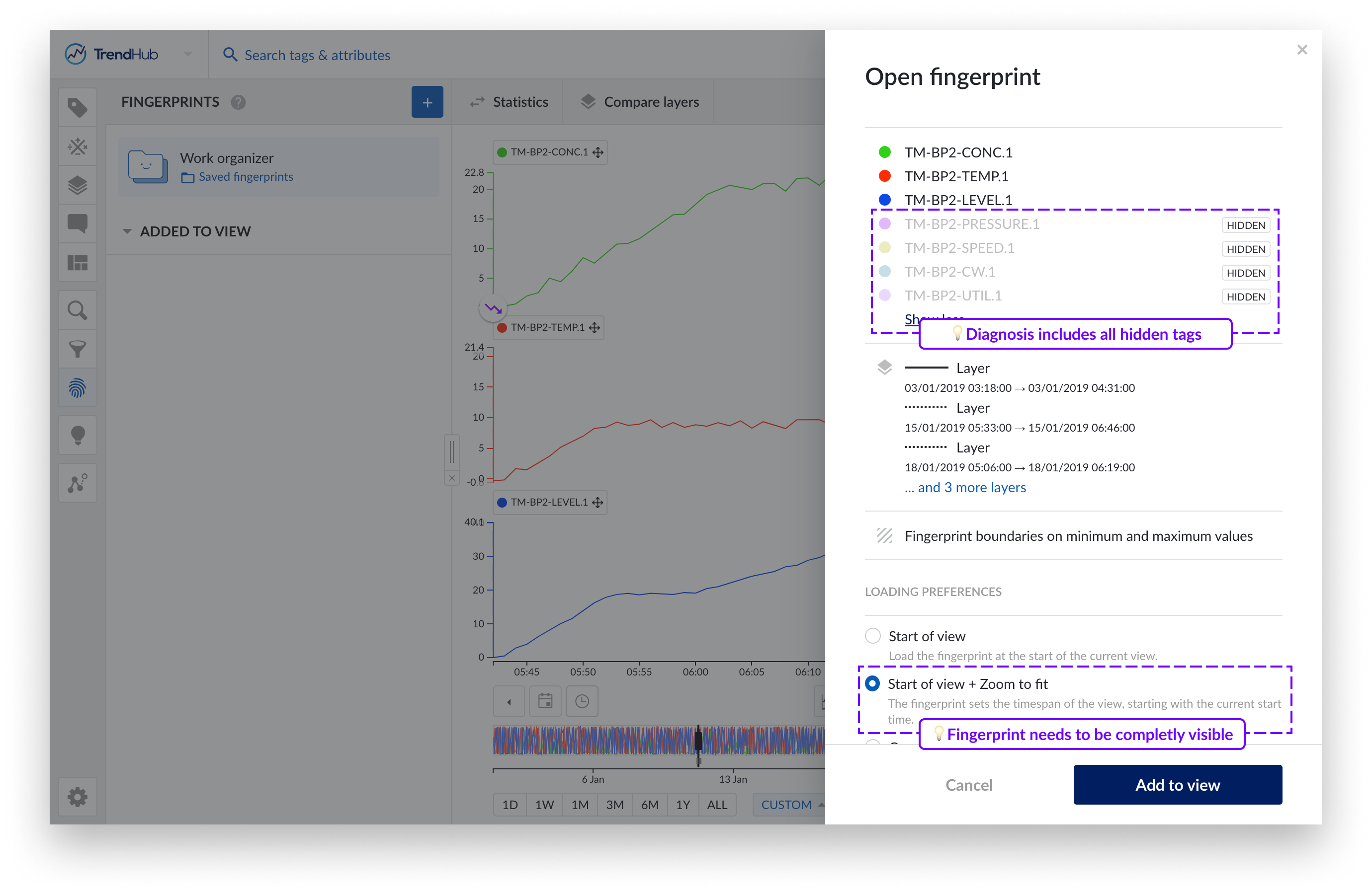

Beim Speichern eines Fingerprints haben Sie die Möglichkeit, relevante Tags in den Fingerprint aufzunehmen, die nicht als Hülle sichtbar sind. Obwohl versteckte Tags in einem Fingerprint Monitor nicht ausgewertet oder bei der Visualisierung eines Fingerprints angezeigt werden, wird der Verlauf innerhalb des optimalen Profils von TrendMiner als versteckte Hülle gespeichert.
Das Tool für Fingerprint-Abweichungen überprüft sowohl die sichtbaren als auch die verborgenen Hüllen und listet alle Abweichungen vom idealen Verhalten automatisch für Sie auf.

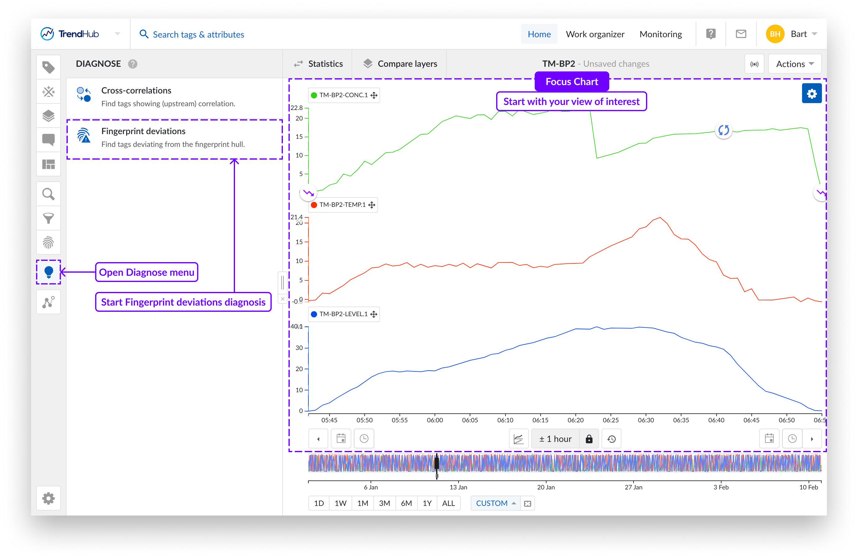

  1. In einem ersten Schritt müssen Sie Ihre aktuelle Ansicht vorbereiten, indem Sie den Zeitraum, den Sie mit dem optimalen Verhalten vergleichen möchten, visualisieren.
  2. Öffnen Sie das Diagnosemenü.
  3. Warum das Tool ‚Fingerprint Deviations‘ verwenden?

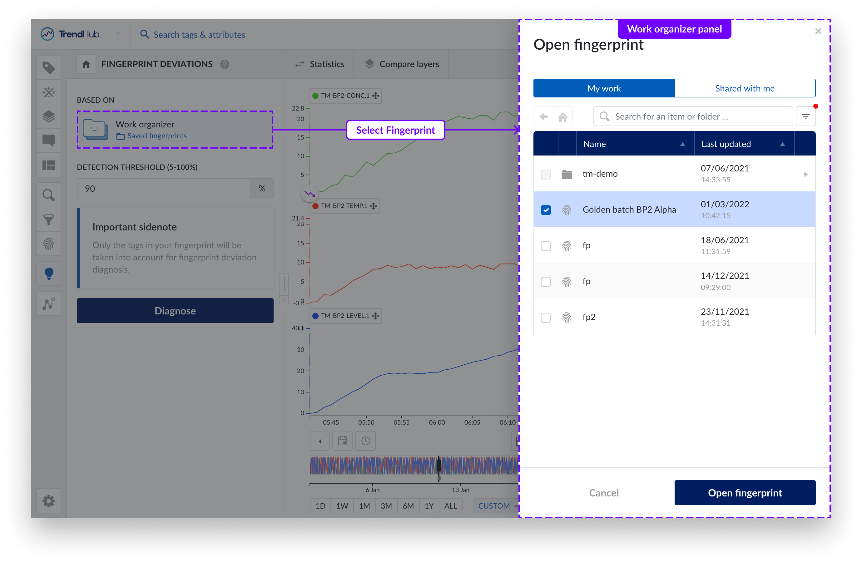

  4. Wählen Sie den Fingerprint aus dem Work Organizer.
  5. In der Übersicht der Fingerprints sehen Sie eine Liste der Tags, die im Fingerprint enthalten sind (entweder als sichtbare oder versteckte Tags). Wir empfehlen Ihnen, die Option " Am Anfang der Ansicht + auf optimale Darstellung zoomen " zu wählen, um den Fingerprint zum Fokusdiagramm hinzuzufügen. So stellen Sie sicher, dass der komplette Fingerprint angezeigt wird.
  6. Vergewissern Sie sich, dass der Beginn des Fingerprints korrekt mit dem Beginn des Zeitraums übereinstimmt, der Sie interessiert. Ist dies nicht der Fall, gehen Sie in das Ebenen-Menü, um die Position des Fingerprints anzupassen.

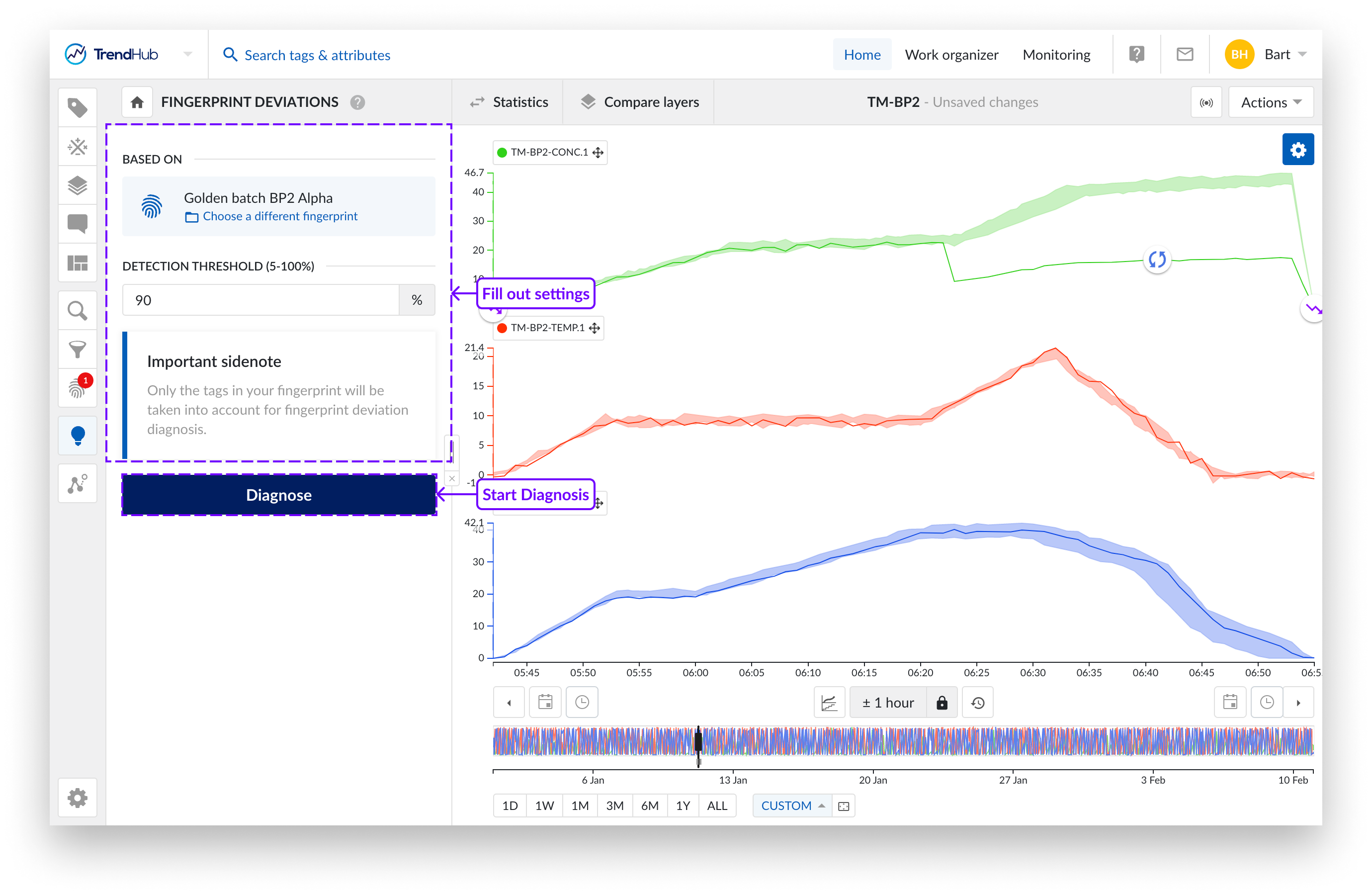

  7. Geben Sie die erforderlichen Einstellungen ein (siehe Abschnitt unten) und klicken Sie auf Diagnose, um die Ergebnisse zu sehen.
    Der Fingerprint muss von Anfang bis Ende sichtbar sein, damit die Diagnose funktioniert. Wenn der Fingerprint nicht vollständig sichtbar ist, wird eine Warnmeldung angezeigt.

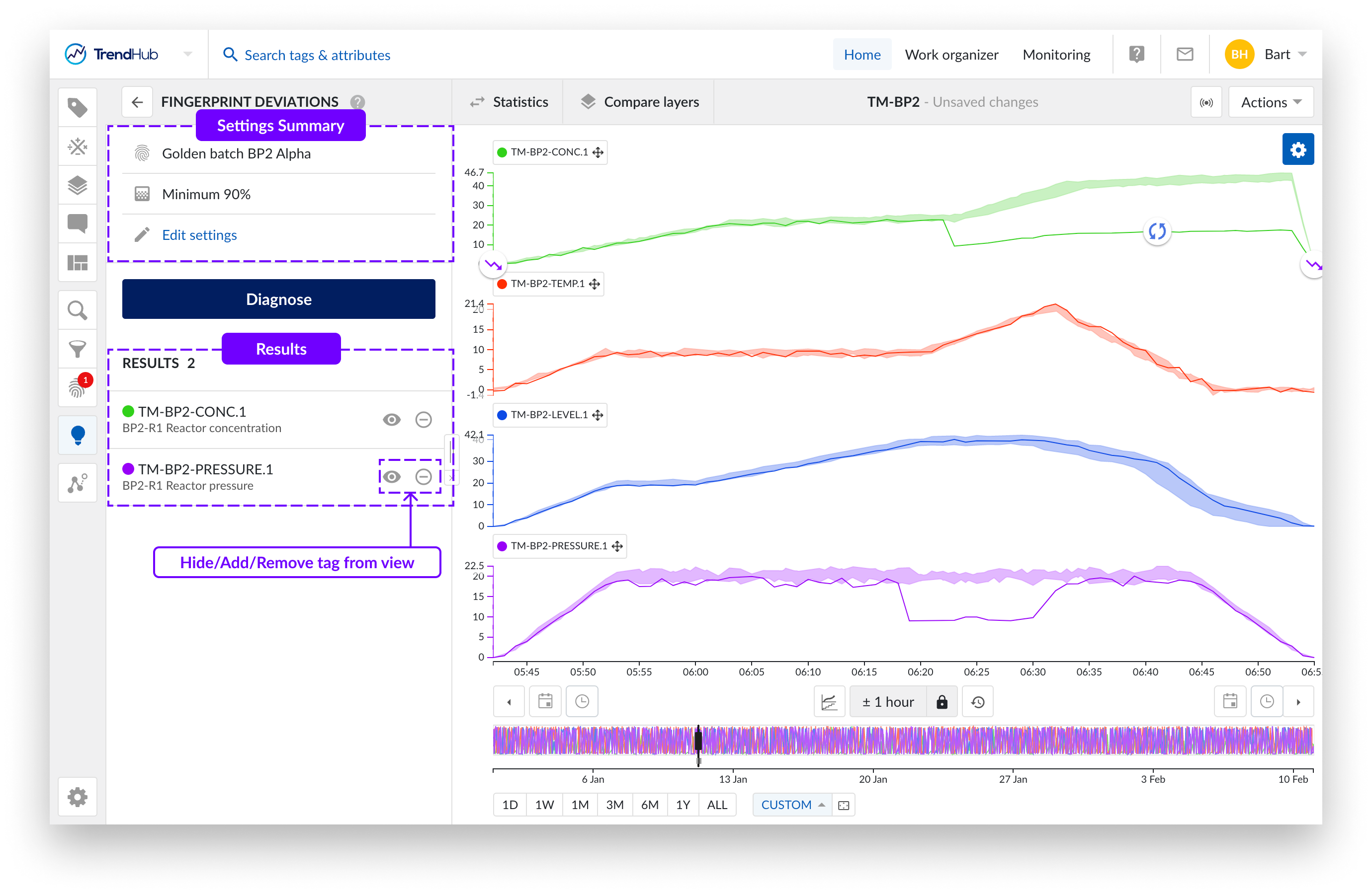

Alle Tags, die im Fingerprint gespeichert wurden, werden auf Abweichungen geprüft und in der Ergebnisliste angezeigt. Sie haben die Möglichkeit, Tags aus der Ergebnisliste zu Ihrem Diagramm hinzuzufügen. Dabei wird auch eine Hülle visualisiert, so dass Sie die Abweichung genauer untersuchen können.

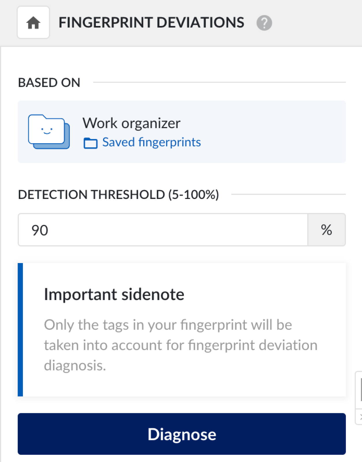

Gespeicherter Fingerprint Hier können Sie einen zuvor gespeicherten Fingerprint auswählen. Wenn Sie auf diese Komponente klicken, öffnet sich der Work Organizer in einem Seitenfenster, das nach Ihren gespeicherten Fingerabdrücken gefiltert ist. Alternativ können Sie auch einen gespeicherten Fingerprint zu Ihrer Ansicht hinzufügen, bevor Sie den Diagnoseablauf starten. In diesem Fall wird der visualisierte Fingerprint bereits angezeigt.
Der Fingerprint muss von Anfang bis Ende in Ihrer TrendHub-Ansicht vollständig angezeigt werden, damit die Diagnose funktioniert.
Erkennungsschwellwert: Das Ändern des Wertes wirkt sich auf die Empfindlichkeit aus, wann eine Abweichung erkannt wird. Ein hoher Wert bedeutet, dass die Tags nicht stark von den Hüllen abweichen dürfen, während ein niedriger Wert bedeutet, dass die Tags stärker abweichen dürfen.
