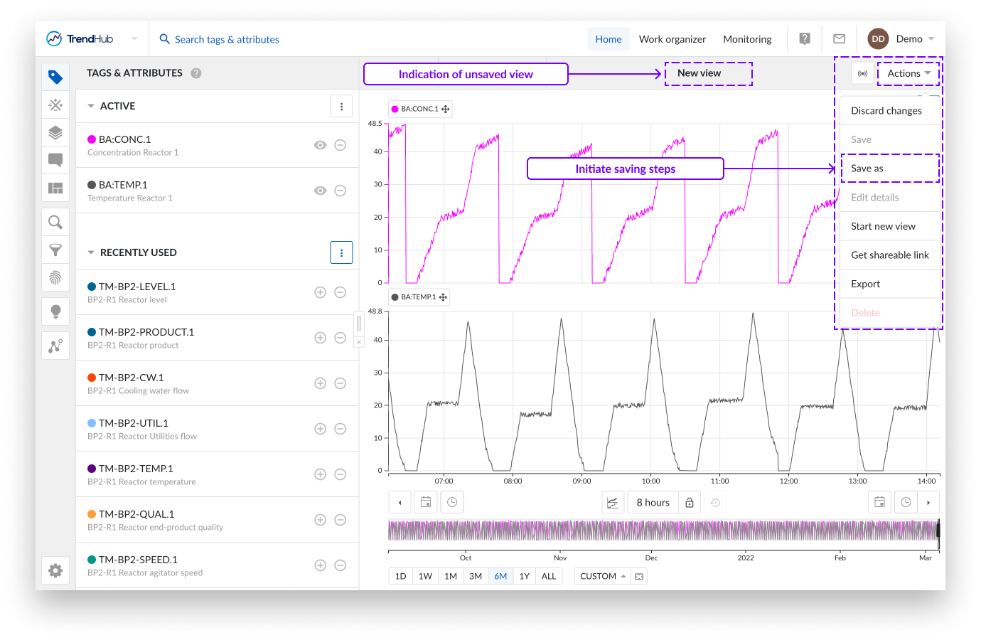

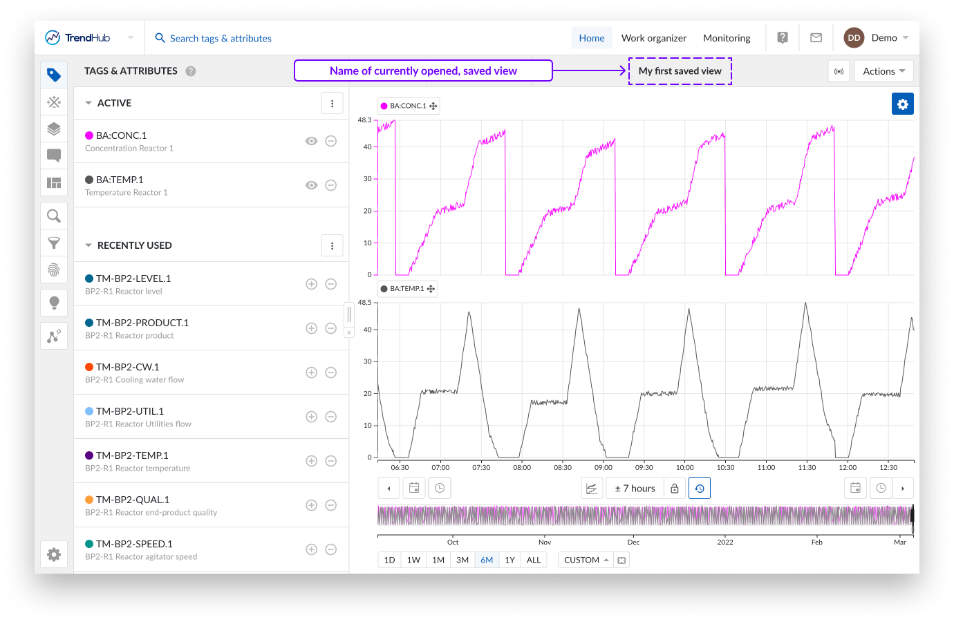

Wenn Sie eine neue TrendHub Sitzung starten, wird eine neue Ansicht erstellt und als "Neue Ansicht" in der Ansichtsleiste angezeigt. Sobald die aktuelle Ansicht gespeichert wird oder wenn Sie von einer gespeicherten Ansicht starten, wird der Name dieser Ansicht in der Ansichtsleiste angezeigt.
Folgen Sie den Schritten unten, um eine Ansicht zu speichern:
Fügen Sie Tags oder Attribute zu Ihrer Ansicht hinzu (z.B. über den Tag- und Asset-Browser) und sehen Sie diese im Fokusdiagramm. Passen Sie das Diagramm nach Ihren Wünschen an (Zeitrahmen, Diagrammeinstellungen, Tageinstellungen, ...).

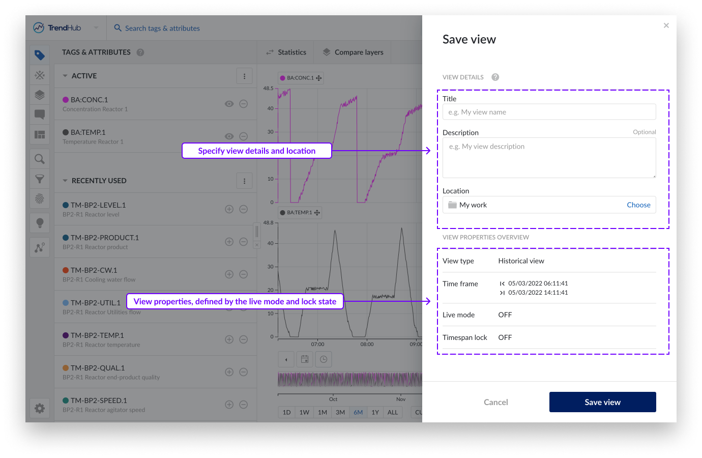

Klicken Sie auf die Schaltfläche "Aktionen" oben rechts im Fokusdiagramm und wählen Sie "Speichern unter" aus dem Dropdown-Menü.
Auf der rechten Seite des Bildschirms wird ein Fenster "Ansicht speichern" angezeigt. Füllen Sie die Felder aus und wählen Sie einen Speicherort für Ihre Ansicht.
Klicken Sie auf die Schaltfläche "Ansicht speichern". Der Name der gespeicherten Ansicht wird nun in der Ansichtsleiste angezeigt.

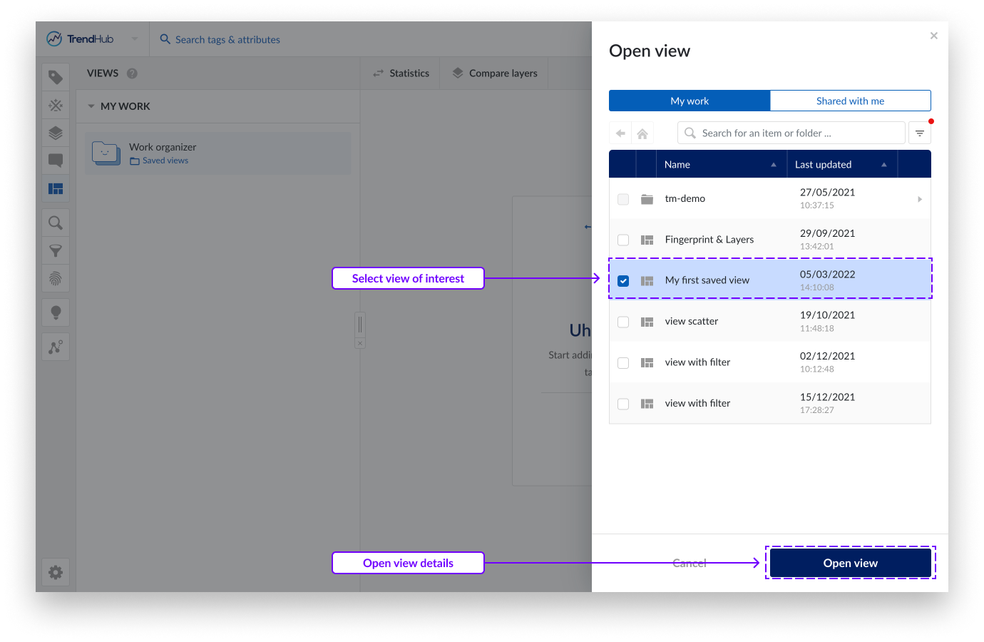

Klicken Sie im TrendHub-Menü auf "Gespeicherte Ansichten"
Links neben dem Fokusdiagramm öffnet sich das Fenster der gespeicherten Ansichten.

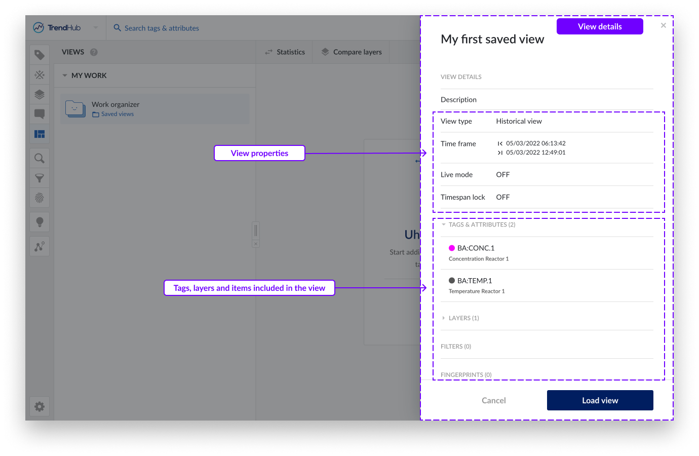

Klicken Sie auf den "Work Organizer". Dadurch öffnet sich das Seitenfenster des Work Organizers, gefiltert nach der gewählten Suchart.

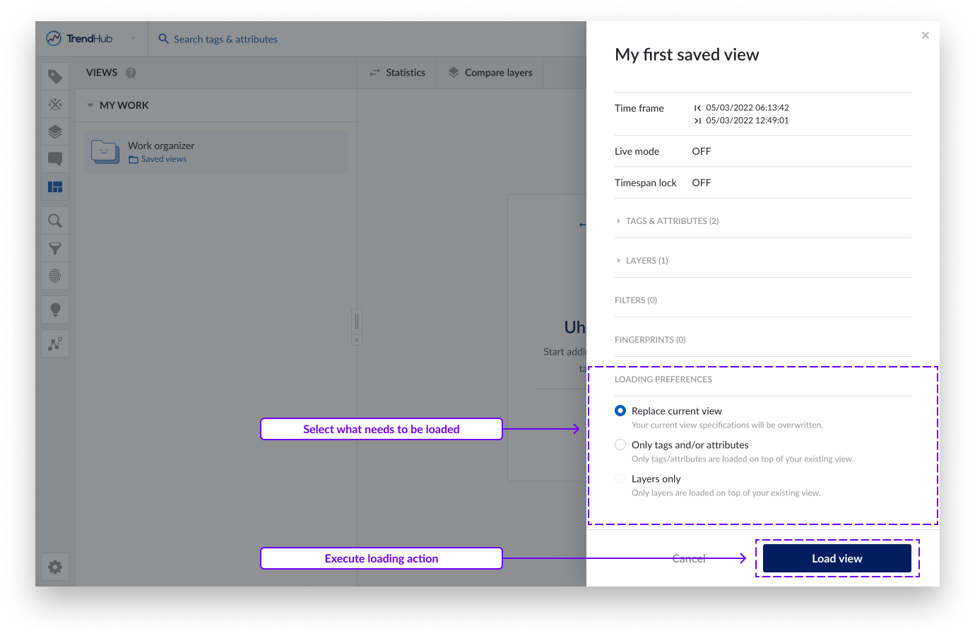

Wählen Sie die Ansicht, die Sie öffnen möchten, und klicken Sie auf die Schaltfläche "Ansicht öffnen". Es öffnet sich ein Detailfenster für die gewählte Ansicht, das alle Informationen zu der gespeicherten Ansicht enthält.
Wählen Sie die gewünschte Ladeaktion aus und klicken Sie auf "Ansicht laden", um die Aktion auszuführen.
Wenn Tags einer gespeicherten Ansicht gelöscht wurden, wird Ihre Ansicht trotzdem geladen. Sie erhalten jedoch eine Warnmeldung, die Ihnen mitteilt, dass nicht alle Tags oder Attribute geladen wurden. Die nicht geladenen Tags oder Attribute werden in der Warnung hervorgehoben.
Die maximale Anzahl der aktiven Tags beträgt 35. Wenn Sie die Option "Nur Tags und/oder Attribute laden" wählen, ist es möglich, dass diese Grenze überschritten wird. In diesem Fall bricht TrendMiner das Laden der Tags ab.
Aktuelle Ansicht ersetzen: Alles, was sich derzeit auf dem Bildschirm befindet, wird entfernt und alle Einstellungen der gespeicherten Ansicht werden geladen.
Nur Tags und/oder Attribute: Der aktuelle visualisierte Zeitrahmen, die Ebenen und die aktiven Tags bleiben unverändert. Der aktuell dargestellte Zeitrahmen und die Ebenen bleiben unverändert.
Nur Ebenen: Der aktuelle visualisierte Zeitrahmen, die Ebenen und die aktiven Tags bleiben unverändert. Die Ebenen der gespeicherten Ansicht werden als zusätzliche Ebenen hinzugefügt.

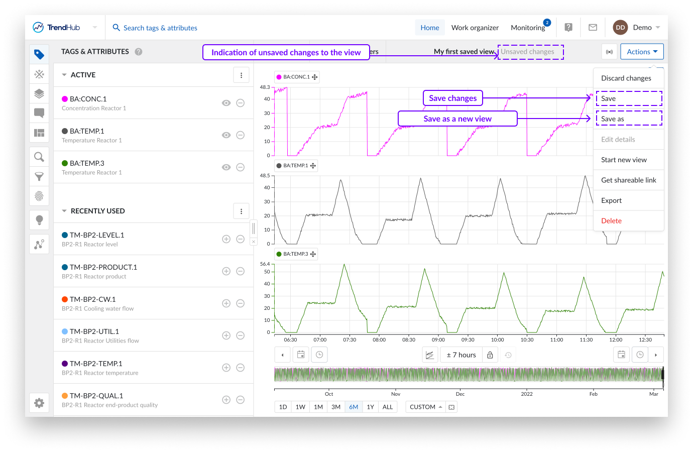

Der Name der aktuell geöffneten Ansicht wird in der Ansichtsleiste angezeigt. Sobald Änderungen vorgenommen werden (z.B. der visualisierte Zeitrahmen wird geändert, neue Tags werden hinzugefügt,...), zeigt TrendMiner an, dass die Ansicht ungespeicherte Änderungen enthält.
Klicken Sie auf die Schaltfläche "Aktionen" und wählen Sie im Dropdown-Menü "Speichern", um die vorgenommenen Änderungen zu speichern. Wählen Sie "Speichern unter", um die aktuelle Visualisierung als neue Ansicht zu speichern.

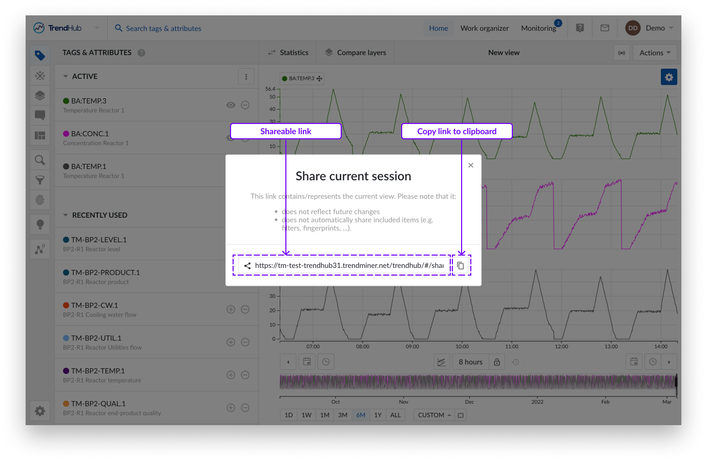

Eine Ansicht kann auf zwei Arten geteilt werden:
Indem Sie die gespeicherte Ansicht über den Work Organizer teilen
Durch die Erstellung eines teilbaren Links
Um zu erfahren, wie Sie Ihre Arbeit über den Work Organizer teilen können, fahren Sie hier fort. Eine Ansicht, die über den Work Organizer geteilt wird, zeigt immer den aktuellen Zustand dieser Ansicht.
Ein teilbarer Link hingegen ist ein statischer Verweis auf alles, was zum Zeitpunkt der Erstellung des Links visualisiert wurde. Zukünftige Änderungen werden nicht berücksichtigt. Ein teilbarer Link kann auch für nicht gespeicherte Ansichten erstellt werden.
Um einen teilbaren Link zu erstellen, klicken Sie auf "Aktionen" und wählen Sie in der Dropdown-Liste "Teilbaren Link". Sie können den Link ganz einfach aus dem Pop-up kopieren.
Alle Details zu einer Ansicht, Tags, Attributen, Farben, Achsenskalierungen, Verschiebungen, Gruppen, ausgewählten Zeitrahmen, Ebenen sowie grafischen Darstellungen (inkl. Diagrammeinstellungen), mit Ausnahme möglicher eingeschlossener Elemente (Filter und Fingerprints), sind in einem teilbaren Link enthalten.
Ansichten, die mit der Option zum Teilen von Links erstellt wurden, werden bis zu zwei Jahre lang gespeichert. Wird der Link nicht innerhalb von 2 Jahren verwendet, wird die URL ungültig.
