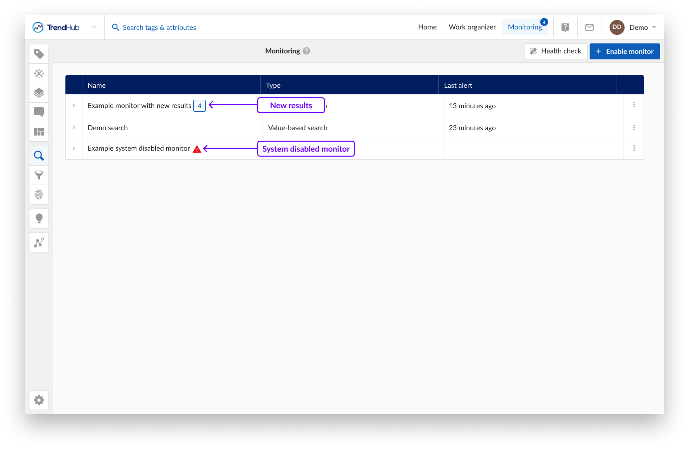

  • Angabe, ob ein Monitor vom System deaktiviert wurde

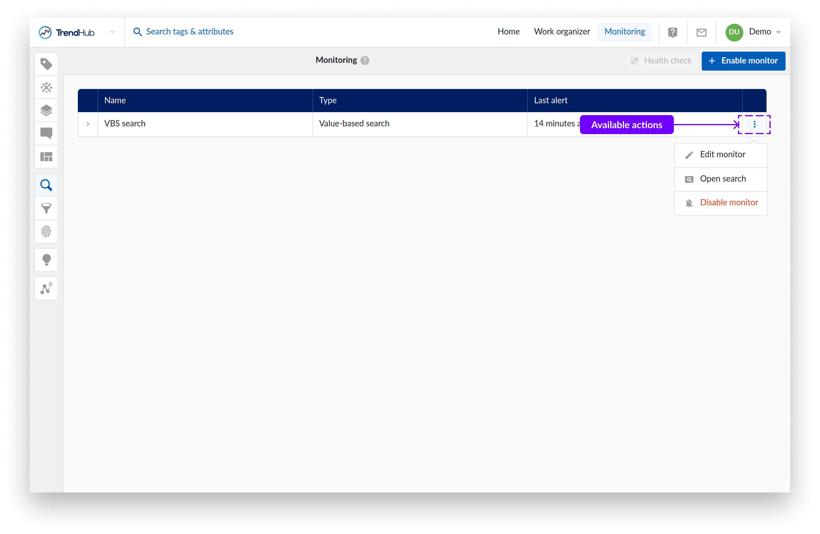

In der Dropdown-Liste der Optionen, die in der letzten Spalte angezeigt wird, finden Sie die folgenden Aktionen:
  • Monitor bearbeiten: diese Aktion öffnet ein Panel, in dem Sie die mit diesem Monitor verbundenen Aktionen ändern und speichern können
  • Suche/Fingerprint öffnen: Wenn Sie auf diese Aktion klicken, werden Sie zum Detailfenster für die Suche nach Fingerprints weitergeleitet
  • Monitor deaktivieren: Nach einem Klick auf diese Aktion wird der Monitor deaktiviert. Er ist dann auf der Übersichtsseite für Monitoring und Alarme nicht mehr sichtbar.  Wenn Sie einen bestimmten Monitor wieder aktivieren, werden die zuvor festgelegten Einstellungen automatisch wiederhergestellt.

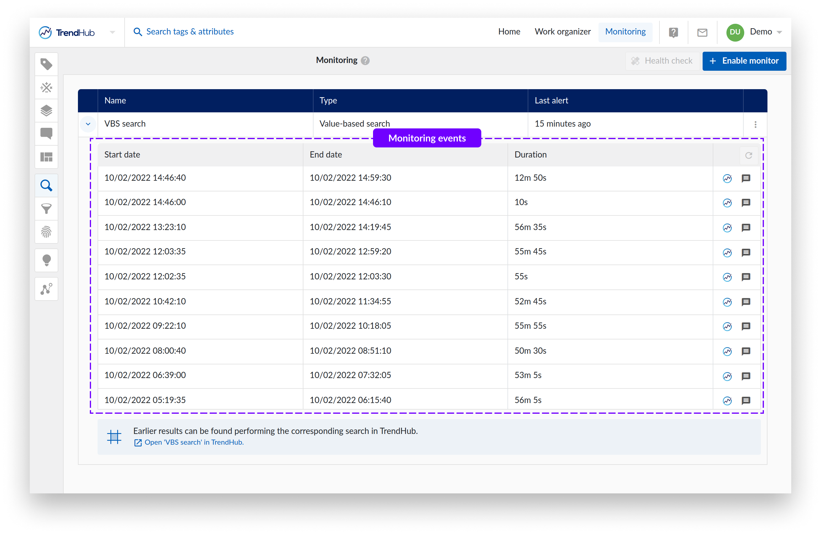

Sie können die von einem Monitor gemeldeten Ereignisse sehen, indem Sie den Monitor auswählen.
Bis zu 50 Events werden in einer Tabelle in aufsteigender Reihenfolge angezeigt, vom jüngsten bis zum ältesten Event.  In dieser Tabelle werden die Informationen zu einem Event in den folgenden Spalten angezeigt:
  • Startdatum: dies ist das Startdatum und die Startzeit eines Events
  • Enddatum: das Enddatum und die Uhrzeit des Events. Um zu sehen, ob ein Event noch offen ist, können Sie die Seite aktualisieren. Wenn das Enddatum aktualisiert wird, bedeutet dies, dass das Event noch offen ist.
  • Dauer: die Dauer des Monitorings seit dem Startdatum. Um zu sehen, ob ein Event noch offen ist, können Sie die Seite aktualisieren. Wenn die Dauer aktualisiert wird, bedeutet dies, dass es noch offen ist.
  • Punktestand: Bei Monitoren basiernd auf Ähnlichkeitssuche sehen Sie eine zusätzliche Spalte, die den Ähnlichkeitsscore des Treffers anzeigt.

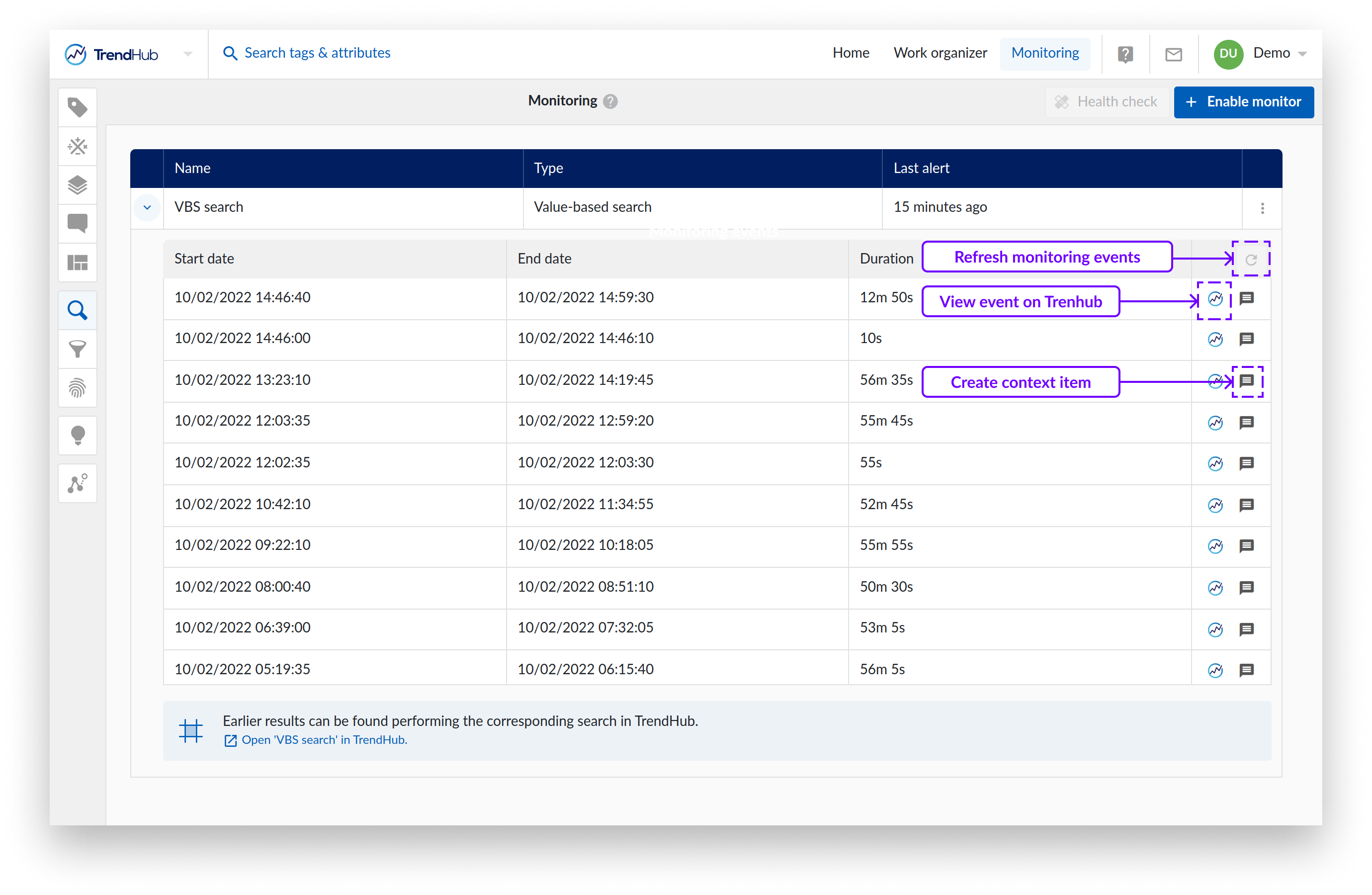

Wenn die Übersicht der Monitoringergebnisse geöffnet ist, werden neue Ergebnisse nicht automatisch hinzugefügt. Die Schaltfläche Aktualisieren wird verfügbar, wenn neue Ergebnisse entdeckt werden. Wenn Sie auf die Schaltfläche Aktualisieren klicken, werden die neuen Events oben in der Übersicht hinzugefügt.
Für jedes Monitoringergebnis stehen 2 Aktionen zur Verfügung:
  • Ergebnis in TrendHub anzeigen: Damit werden der Event-Zeitraum und die relevanten Zeitreihen in TrendHub visualisiert.
  • Context Item erstellen: Damit öffnen Sie das Fenster zur Erstellung von Context Items, wobei die Zeitstempel des Events automatisch ausgefüllt sind.  Weitere Informationen zum Erstellen von Context Items finden Sie unter Context Items.

Neue, noch nicht gesehene Monitorergebnisse werden mit einer blauen Zahl im oberen Bereich des Monitoring-Menüs angezeigt. Wenn Sie Menü öffnen, werden neue Ergebnisse pro Monitor neben dem Namen des Monitors hervorgehoben. Wenn Sie die Tabelle mit den Monitorergebnissen ansehen, werden die noch nicht angezeigten Ergebnisse mit einem blauen Hintergrund hervorgehoben.
