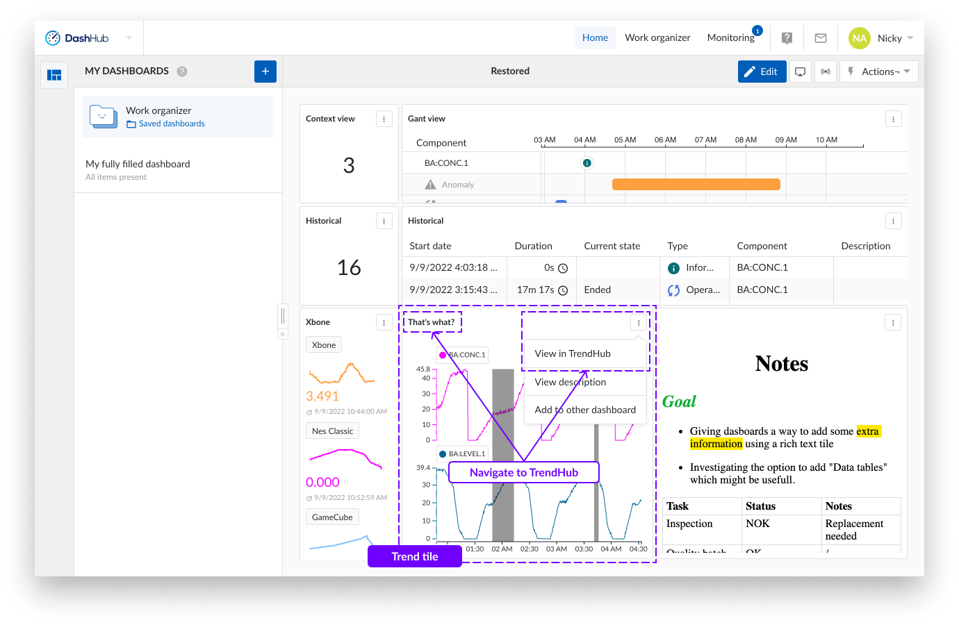

Les vignettes de tendances affichent le contenu graphique normalement vu dans une vue TrendHub. Cela inclut les graphiques de tendances, les graphiques empilés et les nuages de points. La vue comprend des options d'affichage TrendHub, par exemple, des quadrillages, des Context Items et des options de remplissage des lignes de tendance.
Avoir ouvert un nouveau tableau de bord ou un tableau de bord actuel dans DashHub.
Comme pour la vignette de contexte, commencez par un nouveau tableau de bord ou un tableau de bord enregistré et cliquez sur le bouton "Action" dans la barre du tableau de bord.
Cliquez sur le panneau "Ajouter une nouvelle vignette" qui se trouve sur le côté droit de l'écran.
Sélectionnez "Vue TrendHub".
Remplissez un titre (facultatif) et cliquez sur l'action "Choisir" pour ouvrir le panneau latéral de l'organiseur de travail.
Choisissez la vue des tendances souhaitée et confirmez.

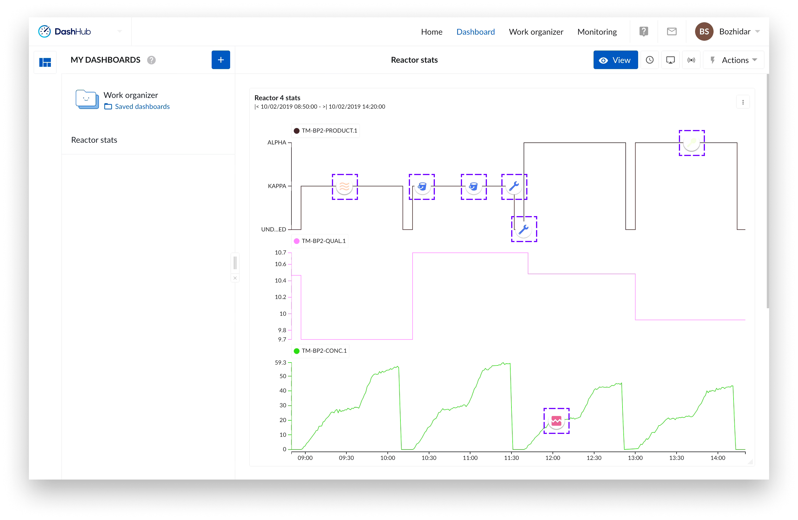

* Cochez la case "Afficher les éléments de contexte" si vous souhaitez également visualiser les éléments de contexte directement sur la vignette.
Pour ajouter la vignette au Dashboard, cliquez sur le bouton "Ajouter une nouvelle vignette" en bas du panneau latéral.
* Si la case "Afficher les éléments de contexte" a été cochée, les éléments de contexte correspondant aux composants sélectionnés apparaîtront sur le graphique comme indiqué ci-dessous.
Cliquez sur le bouton bleu "Voir" sur le côté droit de la barre du Dashboard.
Cliquez sur l'icône des trois points verticaux située en haut à droite de votre vignette de tendances et sélectionnez l'option "Voir dans TrendHub". OU
Cliquez sur le titre de la vignette de tendances.
