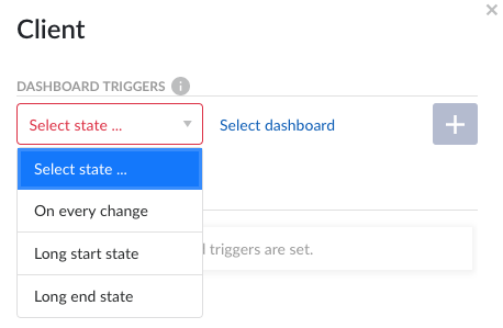

Identifiez le type d'élément de contexte dans la grille de type d'élément de contexte, cliquez sur les trois points à l'extrême droite de la ligne.
Dans le menu déroulant, sélectionnez "Edit dashboard triggers".
Un panneau apparaîtra de la droite, sélectionnez un état sur lequel le déclencheur doit être activé.
Cliquez sur "Select dashboard" et identifiez le tableau de bord qui vous intéresse.

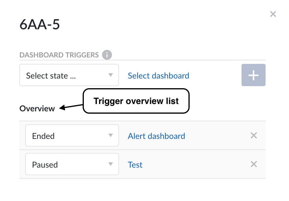

Cliquez sur le signe + pour ajouter votre nouveau déclencheur à la liste de synthèse. Cette liste fournit une vue d'ensemble de vos déclencheurs de préréglage.
Votre déclencheur est maintenant configuré pour créer un rapport automatiquement, à l'heure ou aux heures que vous avez choisies.
