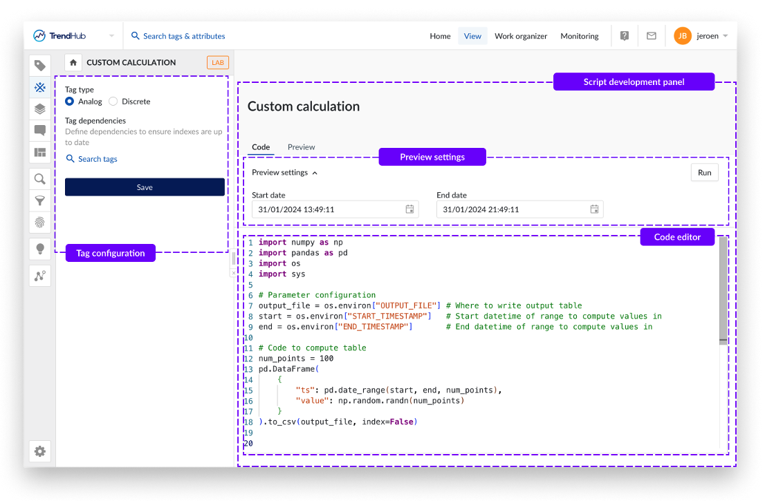

Le flux de configuration des Calculs personnalisés sera mis en place pour permettre des cycles d'itération faciles pendant le développement des scripts. Pour ce faire, un éditeur de code et un mode de prévisualisation dédiés seront disponibles.

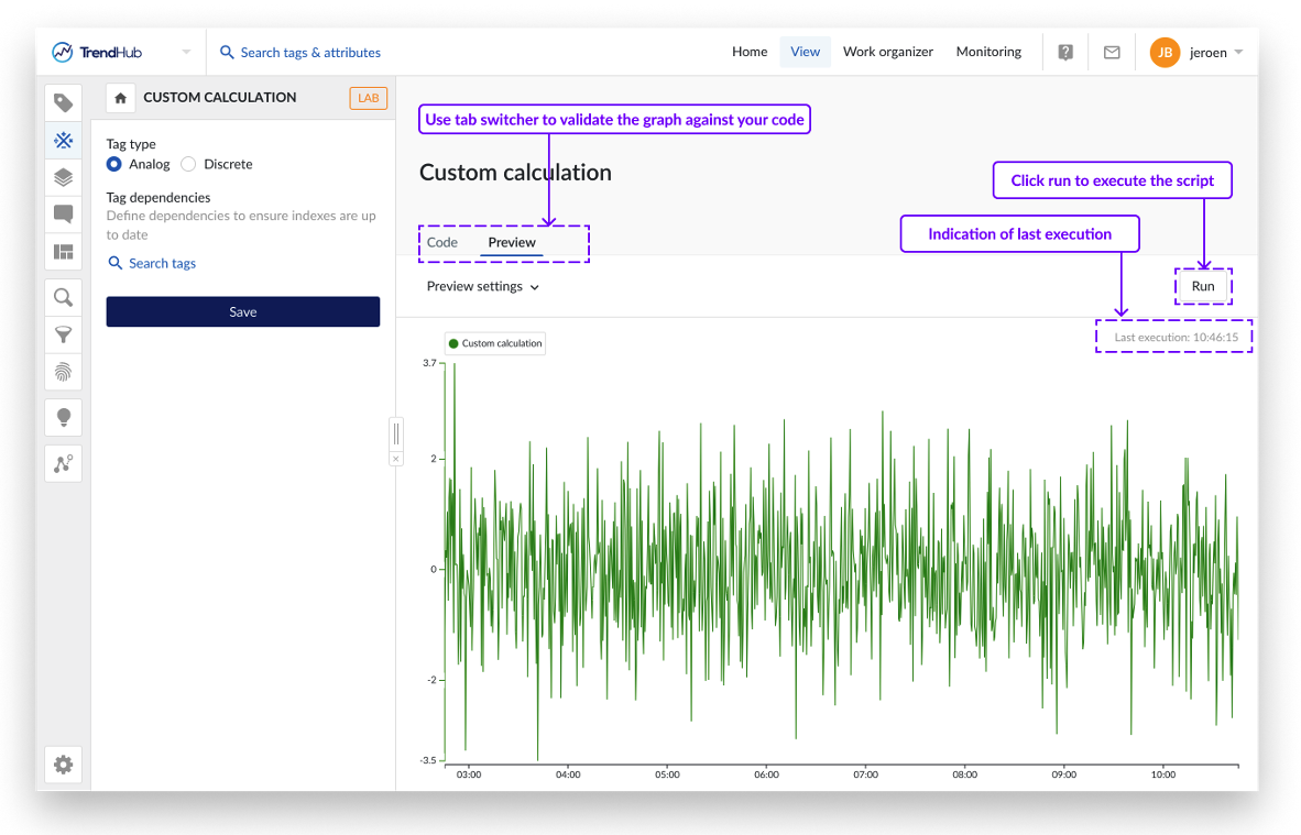

Votre script Python personnalisé peut être copié ou créé à partir de zéro dans l'éditeur de l'onglet "Code". Le bouton "run" sur le côté droit peut être utilisé pour exécuter le script actuel et ouvrira automatiquement l'onglet "preview". Pour votre commodité, les paquets Python courants suivants sont préinstallés en plus du SDK TrendMiner :

Vous pourrez passer librement de l'onglet code à l'onglet prévisualisation pour apporter des modifications au script et tester le résultat sur une fenêtre de prévisualisation spécifique. Une fois que vous serez satisfait du résultat, vous pourrez sauvegarder le Tag, après quoi le Tag sera indexé comme n'importe quel autre Tag dans TrendMiner. Tous les utilisateurs de TrendMiner pourront utiliser ces tags dans leurs analyses ultérieures, à condition qu'ils aient accès aux tags historiens sous-jacents.
