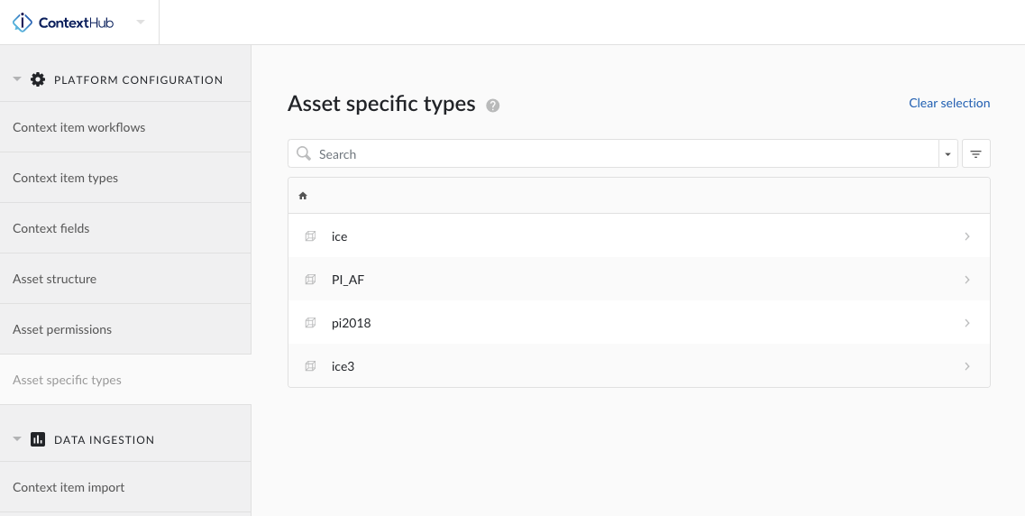

Entre en ContextHub.
Pulse en Config.
Seleccione "Tipos específicos de Equipos". Aparecerá su árbol de Equipos. Aquí puede buscar o filtrar los Equipos que le interesen.
Seleccione un Equipos

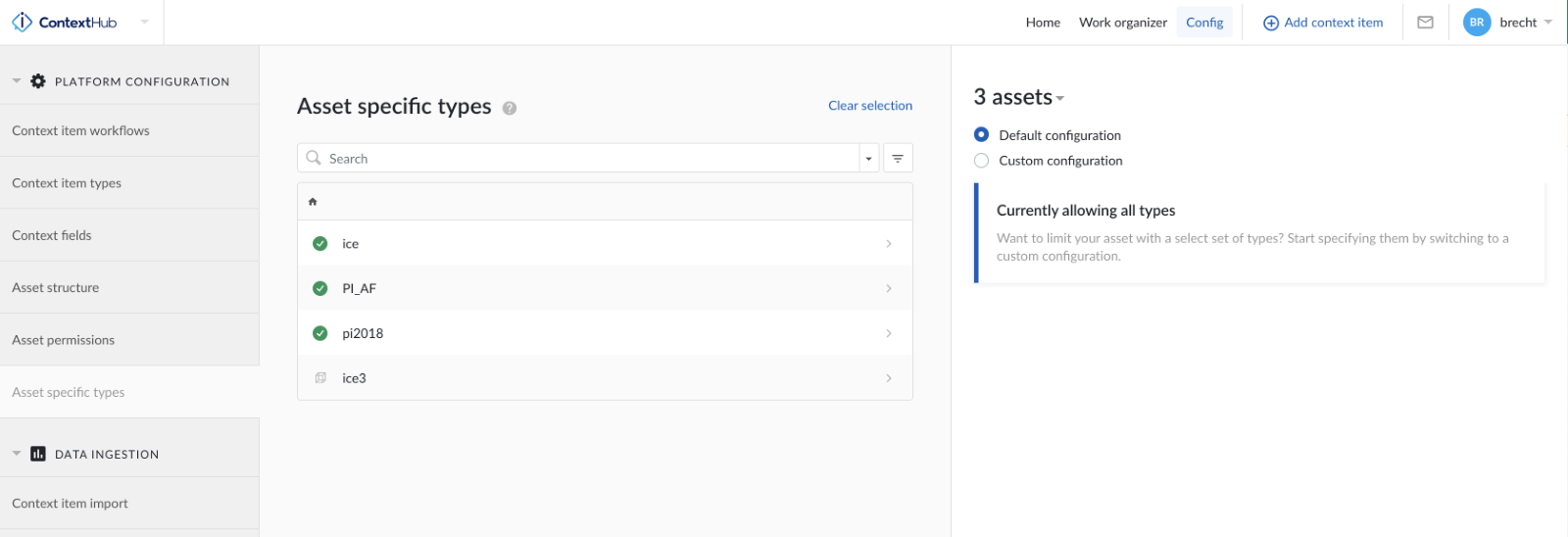

Cuando seleccione un determinado Equipo, aparecerá un panel de Equipos en la parte derecha de la pantalla. Tiene dos formas de configurar los tipos asignados a su Equipo. Las opciones incluyen:
En el ejemplo anterior tenemos tres Equipos seleccionados. Tal y como están, todos los tipos de Equipos pueden ser asignados a estos activos. Pero ahora queremos ser más específicos.
Configuración por defecto (todos los tipos)

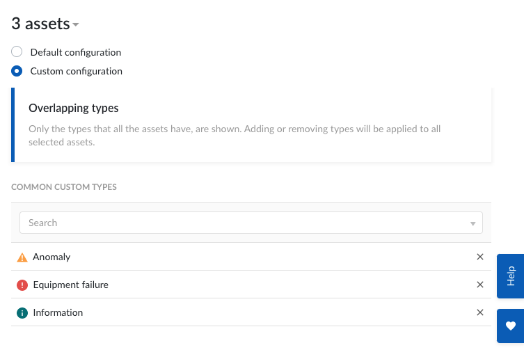

Ahora los tres Equipos tienen asignados tres tipos que pueden utilizarse para la creación de contextos.

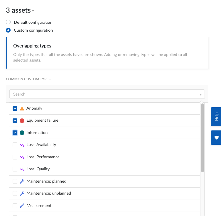

Haga clic en la opción Configuración personalizada.
Busque y seleccione los tipos de Equipos que desea asignar.
Una vez seleccionados (en esta ocasión se han seleccionado 3), haga clic fuera del cuadro de selección.

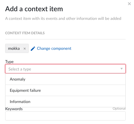

Ahora que ha preasignado tipos a sus Equipos, cuando cree un nuevo Context Item para estos Equipos, sólo tendrá los tres tipos asignados como opciones para sus Equipos:
