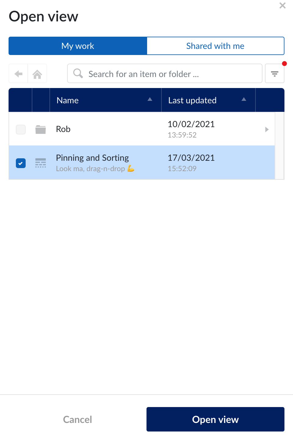

Busque el menú MIS VISIONES dentro del panel situado a la izquierda de la pantalla.
  1. Haga clic en "Vistas guardadas".
    Un panel lateral aparece por la derecha.
  2. Seleccione una vista de la lista.
    La vista se abrirá y presentará sus datos contextuales en el modo de visualización de tabla por defecto.
  3. Haga clic en "Abrir vista".

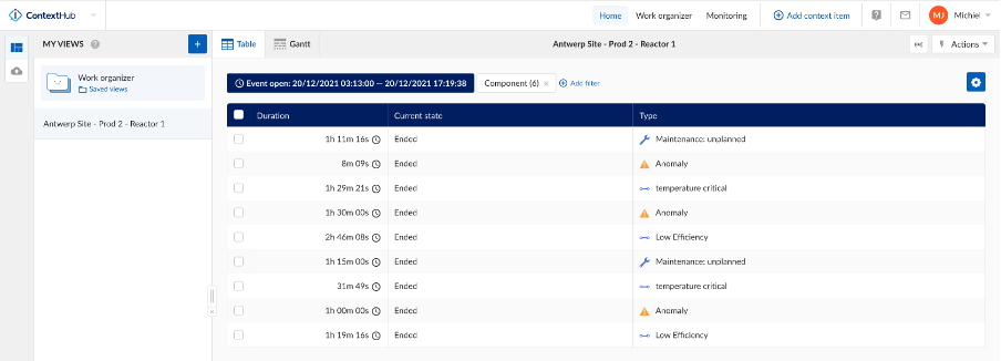

    Aparece un listado de sus Elementos ContextHub
    Una tabla Vista presenta una serie de Context Items, normalmente indicativos de un proceso. La tabla se compone de las siguientes columnas, que pueden seleccionarse pulsando el icono del engranaje:
    • Componente
    • Creado por
    • Fecha de creación
    • Estado actual
    • Descripción
    • Fecha de finalización
    • Palabras clave
    • Tecla corta
    • Fecha de inicio
    • Tipo
    • Campos de contexto
    Si abre el selector de columnas (engranaje), podrá elegir los tipos de columnas que desea que aparezcan en su tabla de vistas. Marque las opciones de columna que le resulten interesantes. Cada nueva selección de columna se colocará al frente de la lista de columnas.
    Si desea ver la historia de su Context Item, haga clic en una fila para abrir el panel de detalles del Context Item, que aparece en la parte derecha de la pantalla.

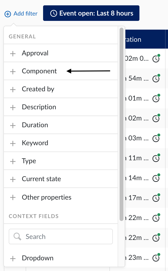

  1. En ContextHub, seleccione una vista y haga clic en la función "+Añadir filtro".
  2. Elija entre una selección de tipos de filtro para centrarse en su contexto de interés. Los filtros incluyen:

Si desea seleccionar un Componente:
  1. Haga clic en el botón "Añadir Filtro" de Views_11.png.
    Aparece una ventana desplegable
  2. Seleccione "+Componente".

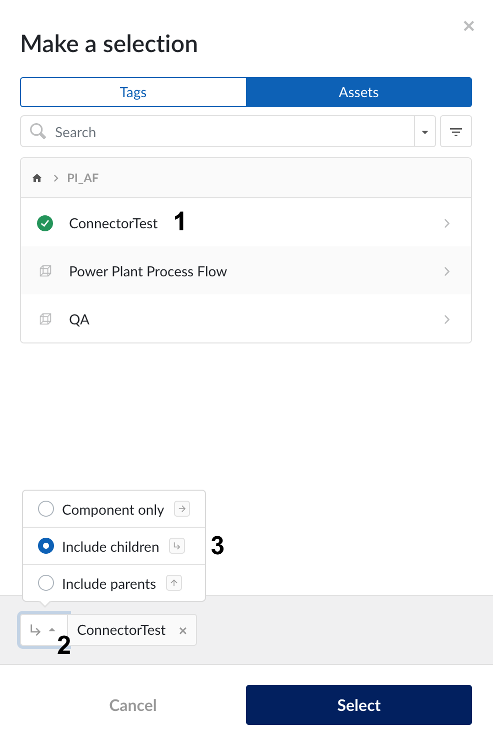

  3. Haga clic en "Añadir/editar componentes".
  4. Seleccione su componente en el menú de componentes.
    Aparecerá una etiqueta del Componente seleccionado en una barra inferior del panel lateral.
  5. Pulse el botón de la flecha.
    Aparecerá un pequeño menú desplegable que incluye las siguientes opciones:
    • Sólo Componente (por defecto)
    • Incluir predecesores
    • Incluir a los padres
  6. Seleccione una de las opciones.
  7. Pulse el botón "Seleccionar".

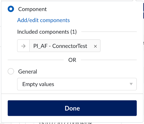

    Después de hacer clic en seleccionar, su elección de componentes aparece en su selección filtrada.

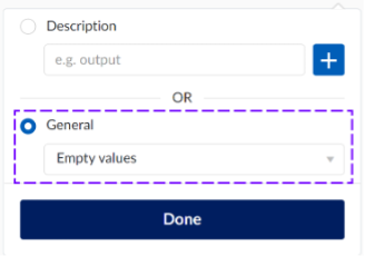

En algunos tipos de propiedades/campos, es posible filtrar no sólo basándose en valores específicos, sino también en valores vacíos o no vacíos. Esta opción está disponible en los siguientes filtros:
  • Filtro de componentes
  • Descripción Filtro
  • Filtro de palabras clave
  • Filtro de estado actual
  • Filtro de campo de contexto numérico personalizado
  • Filtro de campo de contexto de cadena personalizado
  • Filtro desplegable personalizado de campos de contexto
Un valor se considera vacío si es nulo o una cadena vacía. El filtrado de valores vacíos o no vacíos para componentes no está soportado actualmente en la vista Gantt.
