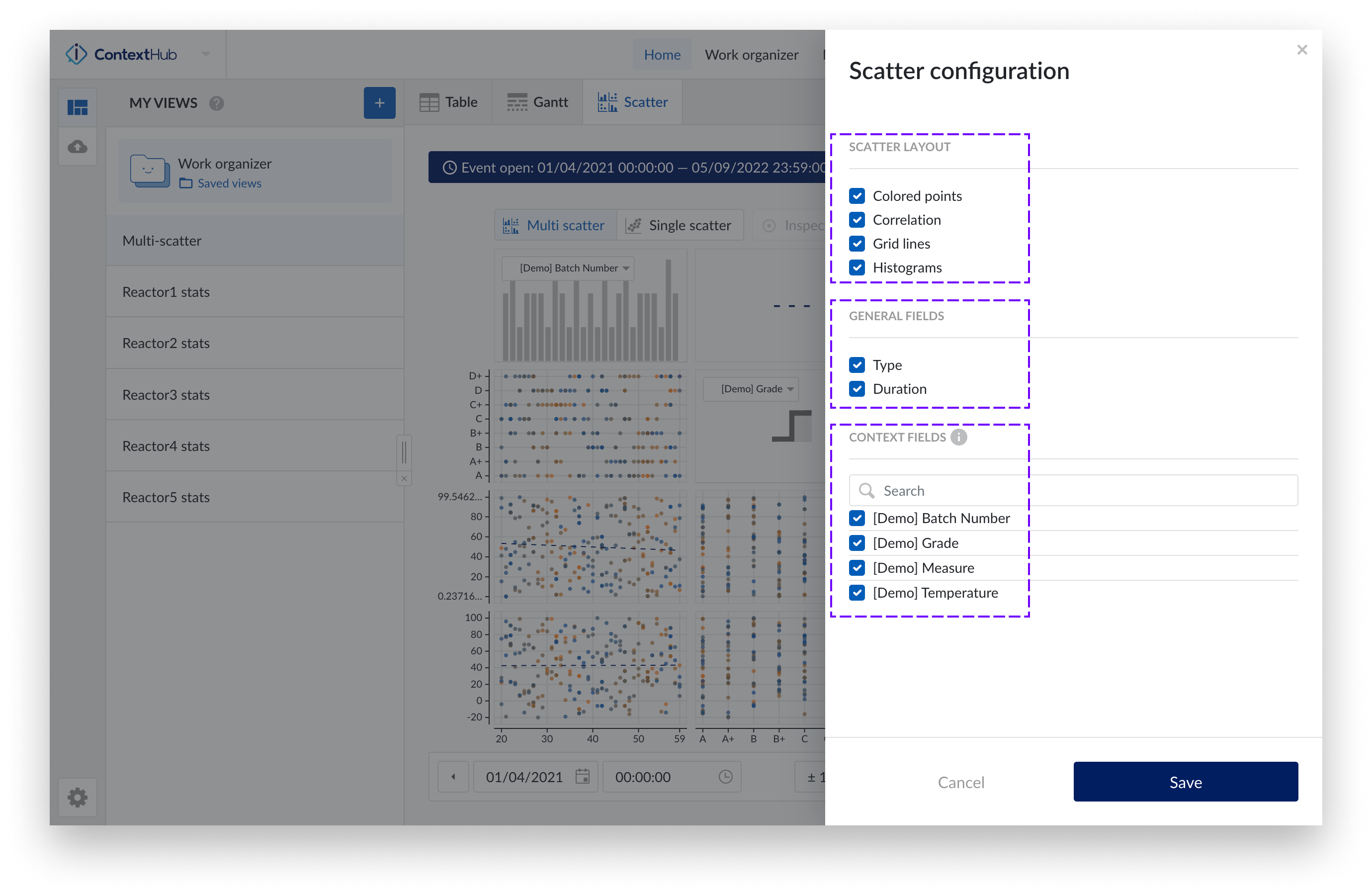

Ajustes de dispersión contextual
La imagen inferior muestra una vista general del panel lateral de configuración de la dispersión. En este panel puede configurar la "Disposición de la dispersión", así como seleccionar los campos de tipo de elemento de contexto pertinentes que se van a trazar. Una vez realizados todos los cambios necesarios, la configuración puede guardarse haciendo clic en el botón "Guardar", situado en la parte inferior derecha del panel lateral.
Acceda a los ajustes pulsando el botón azul de ajustes situado en la parte superior derecha del gráfico.
Al abrir una dispersión por primera vez en una vista, se abre por defecto el panel lateral de ajustes.
Cuando hay más de un tipo de elemento contextual seleccionado en el filtro de tipo presente, sólo los campos que están presentes en todos los tipos de elementos contextuales especificados en el filtro pueden seleccionarse para ser trazados en el gráfico.
Cuando se realice un cambio en el tipo de filtro que afecte al gráfico, aparecerá un cuadro de diálogo de confirmación que ofrecerá la posibilidad de anular los cambios o confirmarlos. Si se confirman los cambios en los filtros, los campos que no estén presentes en todos los tipos de elementos de contexto especificados se eliminarán de la configuración del gráfico de dispersión.

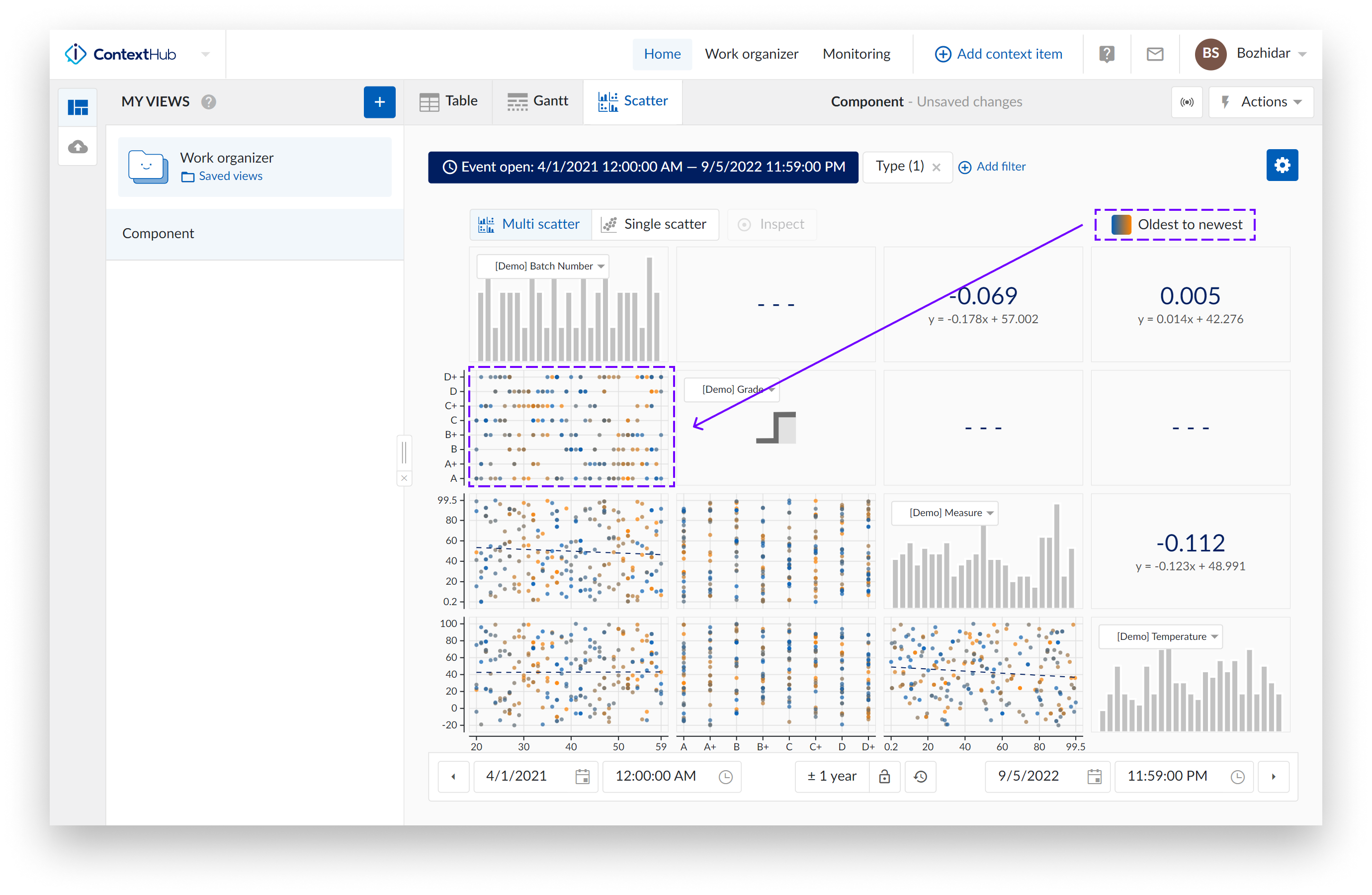

  • Puntos coloreados: Al activar la opción "Puntos coloreados", los puntos de datos del gráfico de dispersión se muestran en una escala de colores del azul al naranja, en lugar de la escala de colores predeterminada del gris al negro. La escala de colores del azul al naranja indica la transición de los puntos más antiguos a los más recientes en el tiempo.

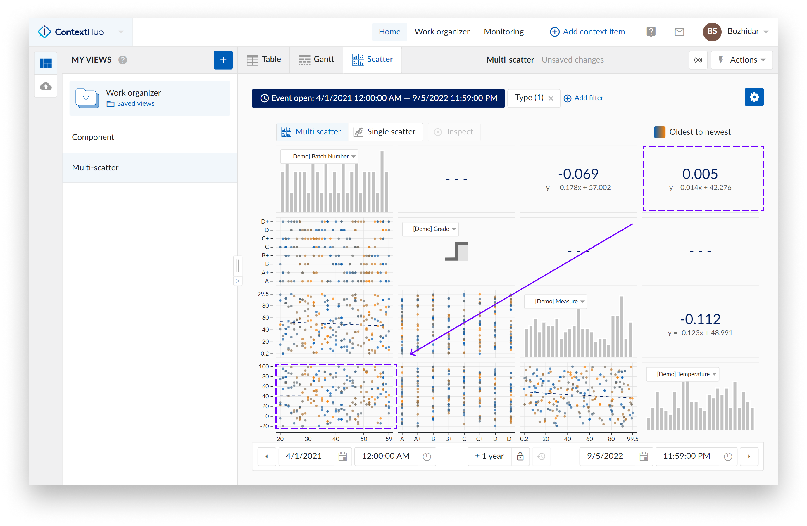

  • Correlación: Cuando la opción "Correlación" está activada, se muestran mosaicos adicionales. Estos mosaicos representan el coeficiente de correlación junto con su valor de ecuación para un gráfico de dispersión específico.
Puede ver qué mosaico de correlación está vinculado a qué gráfico de dispersión pasando el ratón por encima de los mosaicos. Los dos mosaicos vinculados aparecerán resaltados con un borde azul.

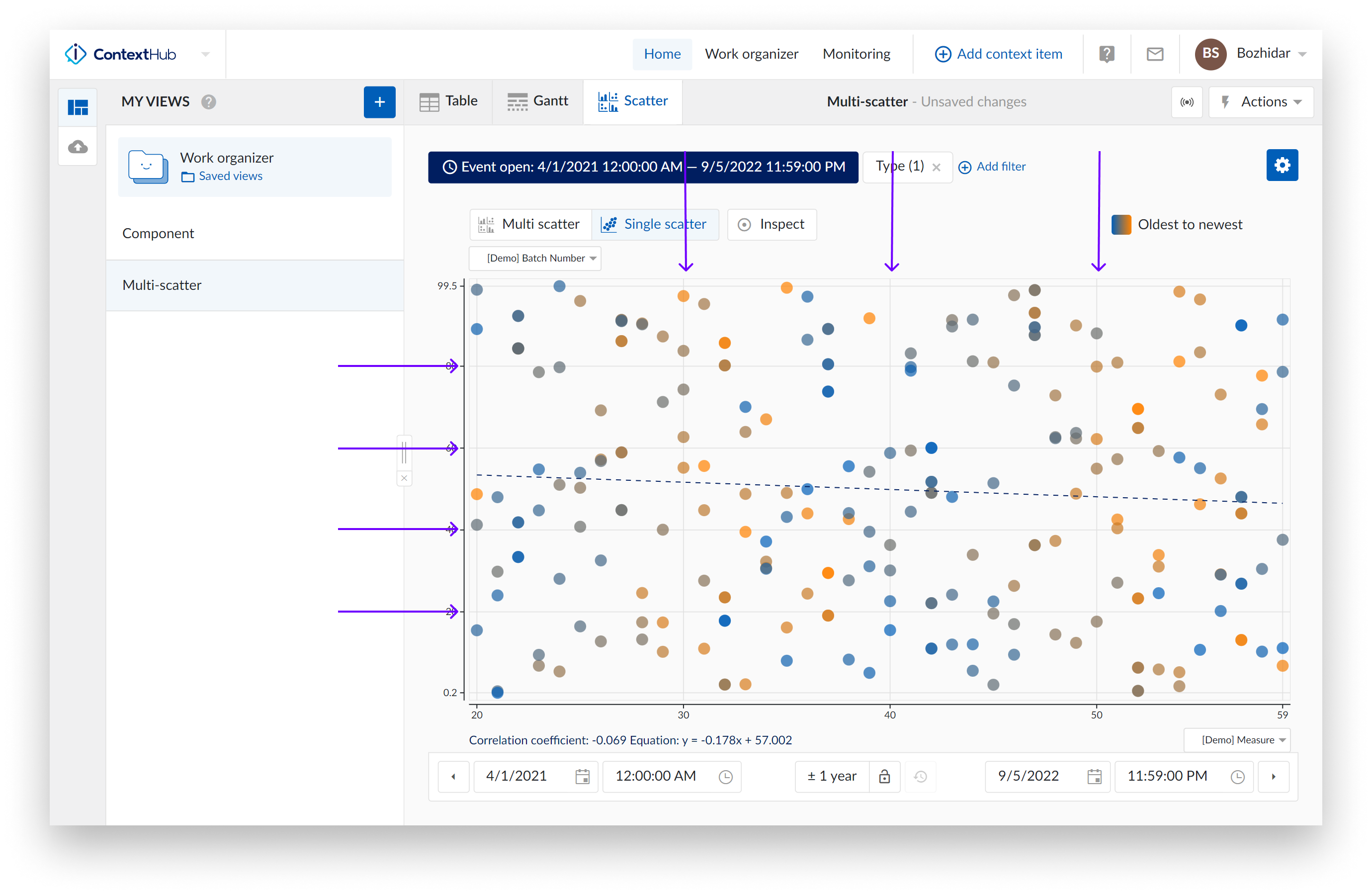

  • Líneas de cuadrícula: Una vez activada la opción "Líneas de cuadrícula", aparecen líneas de cuadrícula que facilitan la lectura de los valores en los gráficos.
Esta opción está activada por defecto.

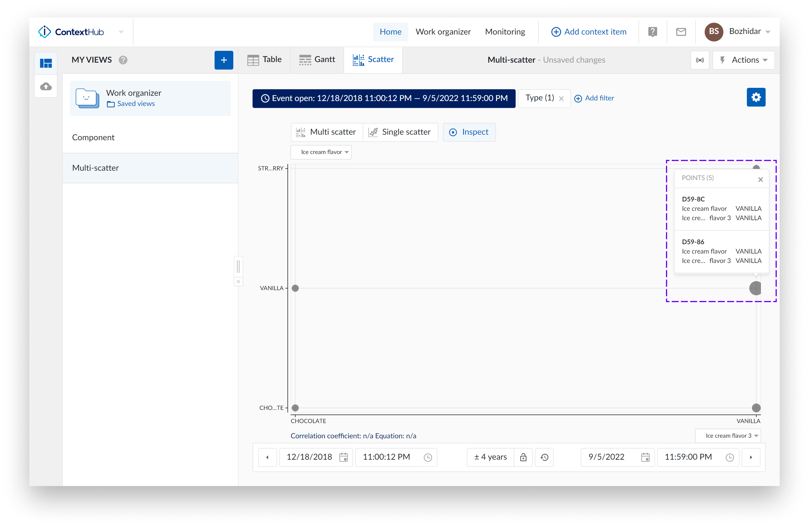

Para dos campos desplegables, el gráfico de dispersión aparecerá como un gráfico de burbujas: cuanto más grande sea el punto del gráfico, más puntos de datos contendrá.
Si inspeccionamos ambos puntos del gráfico, el del destaca un punto de datos:
El de la derecha tendría 5 puntos:

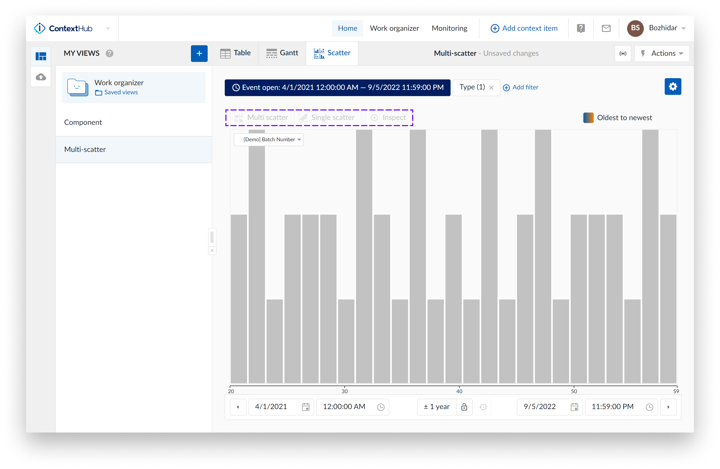

  • Gráfico de histograma único: Cuando sólo hay un campo de tipo de elemento de contexto visible y se selecciona la visualización de diagrama de dispersión, se visualiza un histograma.
En el siguiente ejemplo, sólo se puede visualizar un histograma y, por tanto, los botones de nivel "Multidispersión" y "Dispersión simple" están desactivados.

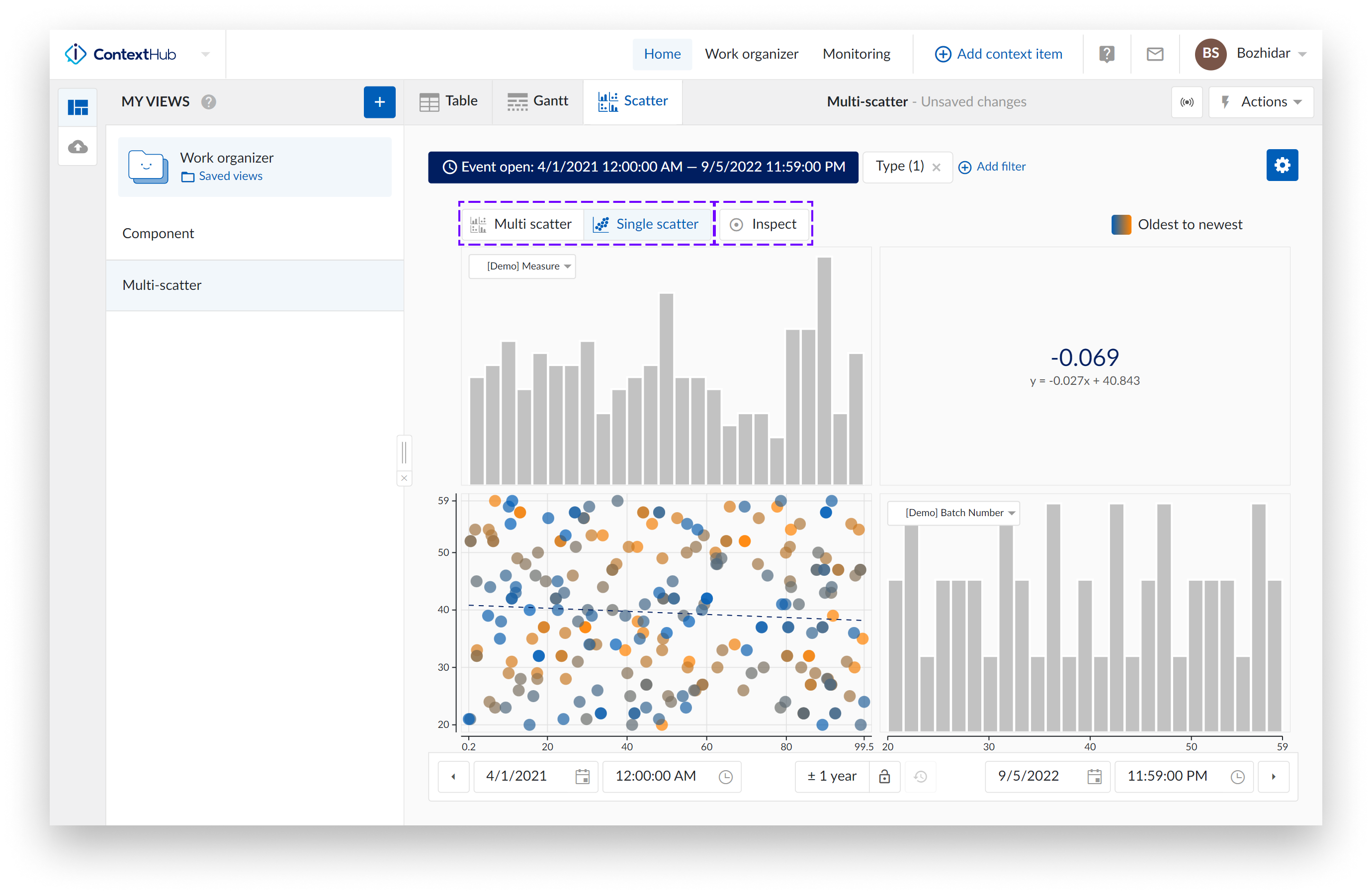

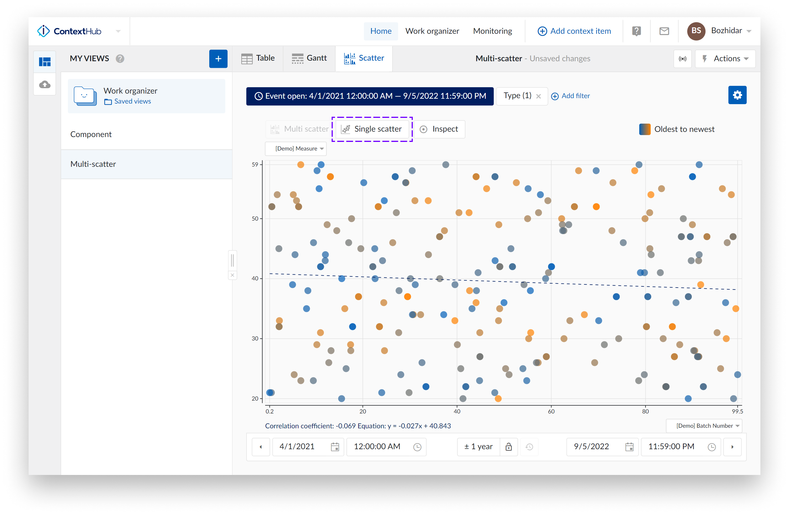

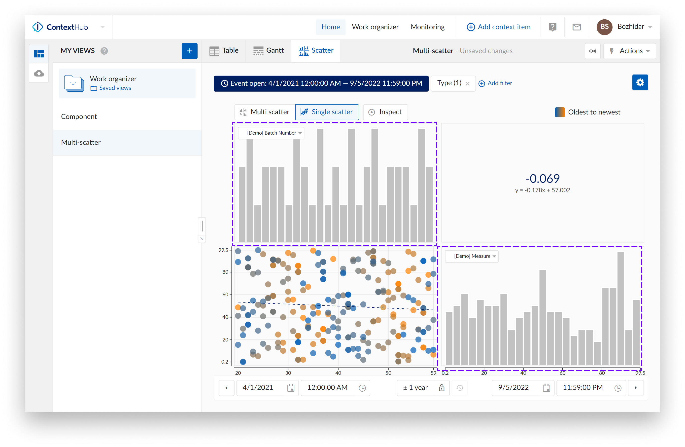

  • Gráfico de dispersión único: Cuando se selecciona el gráfico de dispersión con dos campos visibles del tipo Context Item, se visualiza un único gráfico de dispersión con dos histogramas.
A modo de indicación, el botón de navegación "Dispersión única" aparece resaltado cuando se muestra el nivel único.
En este caso, puede hacer clic para visualizar cualquiera de los dos histogramas o para maximizar el diagrama de dispersión en el gráfico. Para volver al gráfico de dispersión único con ambos histogramas, haga clic en el botón de navegación a nivel de gráfico "Dispersión única".

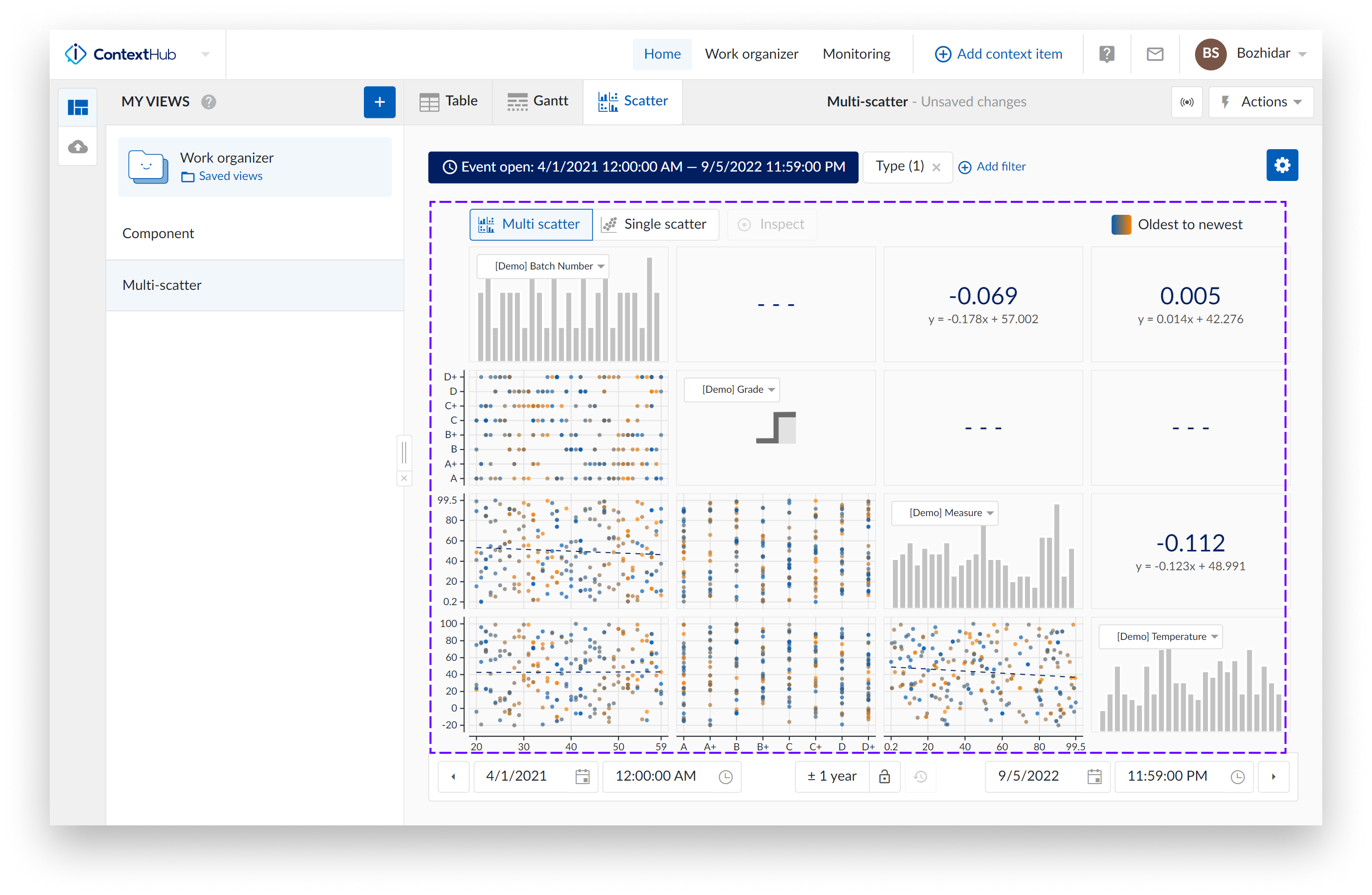

  • Gráficas de dispersión múltiples: Cuando se seleccionan tres o más campos de tipo de elemento de contexto, se visualiza un gráfico de dispersión de varios niveles. Como indicación, el botón de navegación "Multidispersión" se resalta cuando se muestra el multinivel.
En este resumen:
  • Al hacer clic en un histograma, se navega a un único gráfico de histograma del campo de tipo de elemento de contexto correspondiente.
  • Si hace clic en un gráfico de dispersión, navegará a un único gráfico de dispersión con los campos de tipo Elemento de contexto correspondientes. En este nivel puede volver a navegar un nivel más en un único histograma o maximizar el diagrama de dispersión.
Es posible volver a los otros resúmenes (de uno o varios niveles) pulsando cualquiera de los botones de navegación.

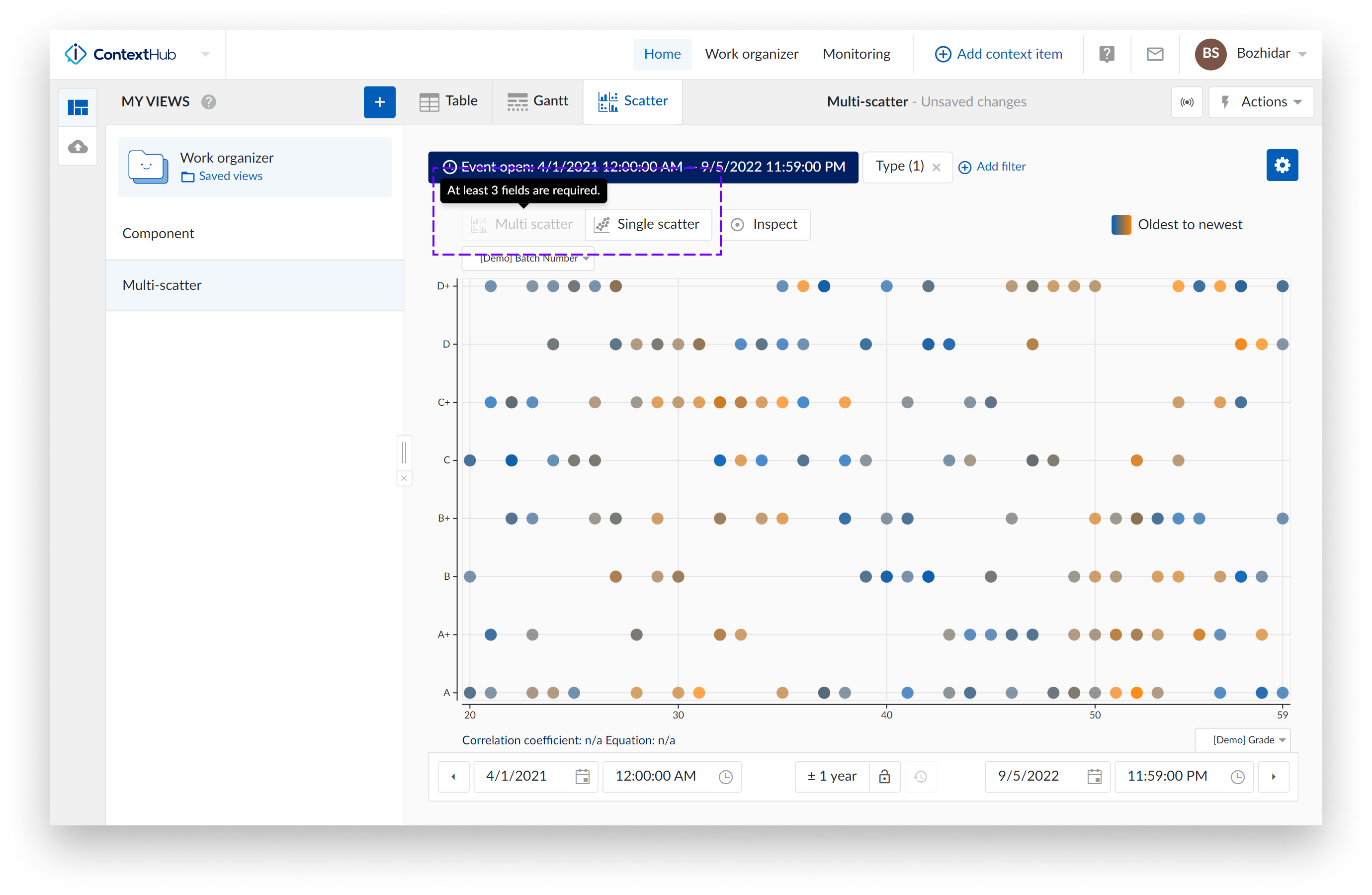

Al pasar el ratón por encima de un botón desactivado, aparecerá un tooltip para indicar las acciones necesarias para desbloquear ese botón.

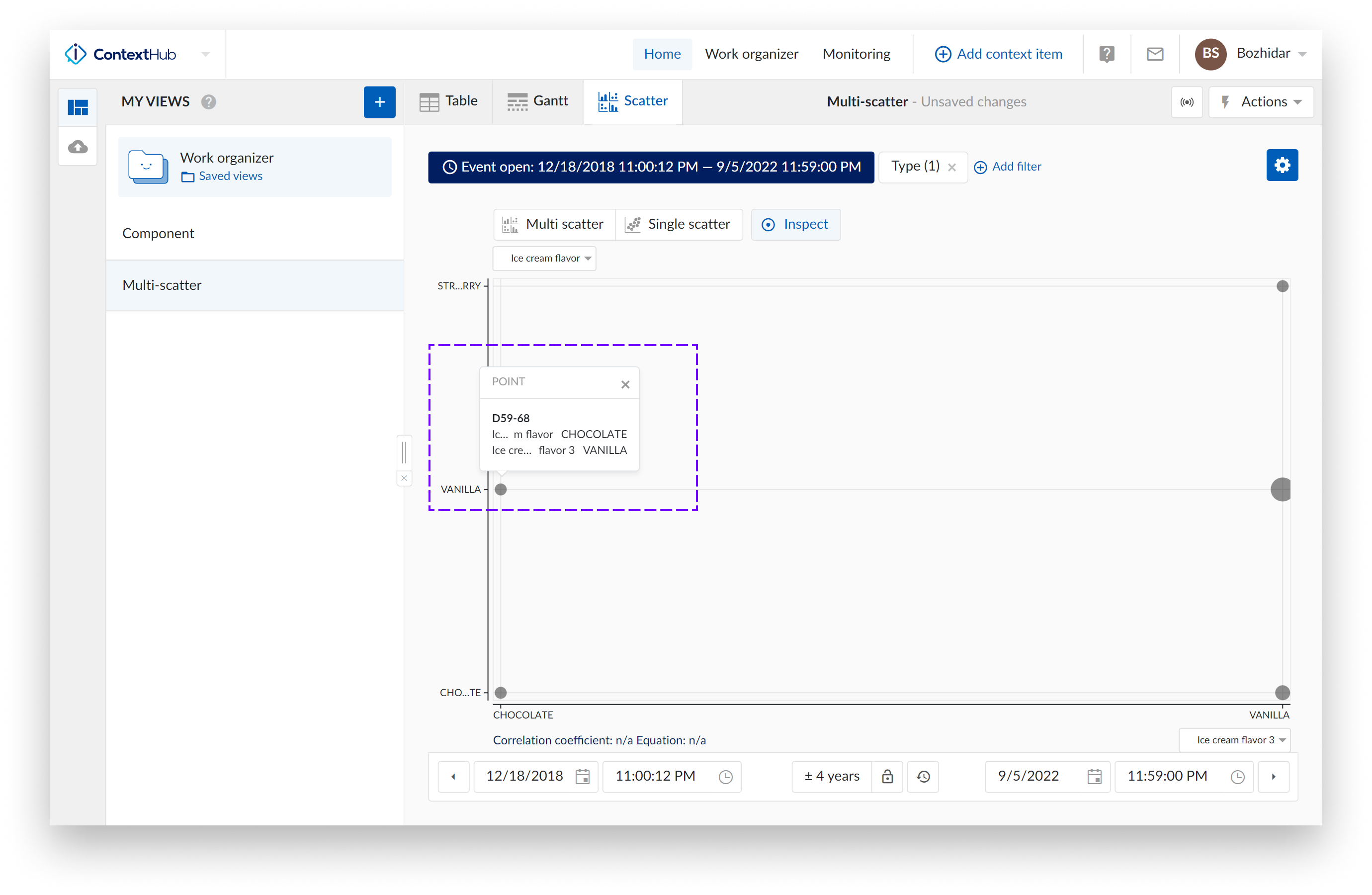

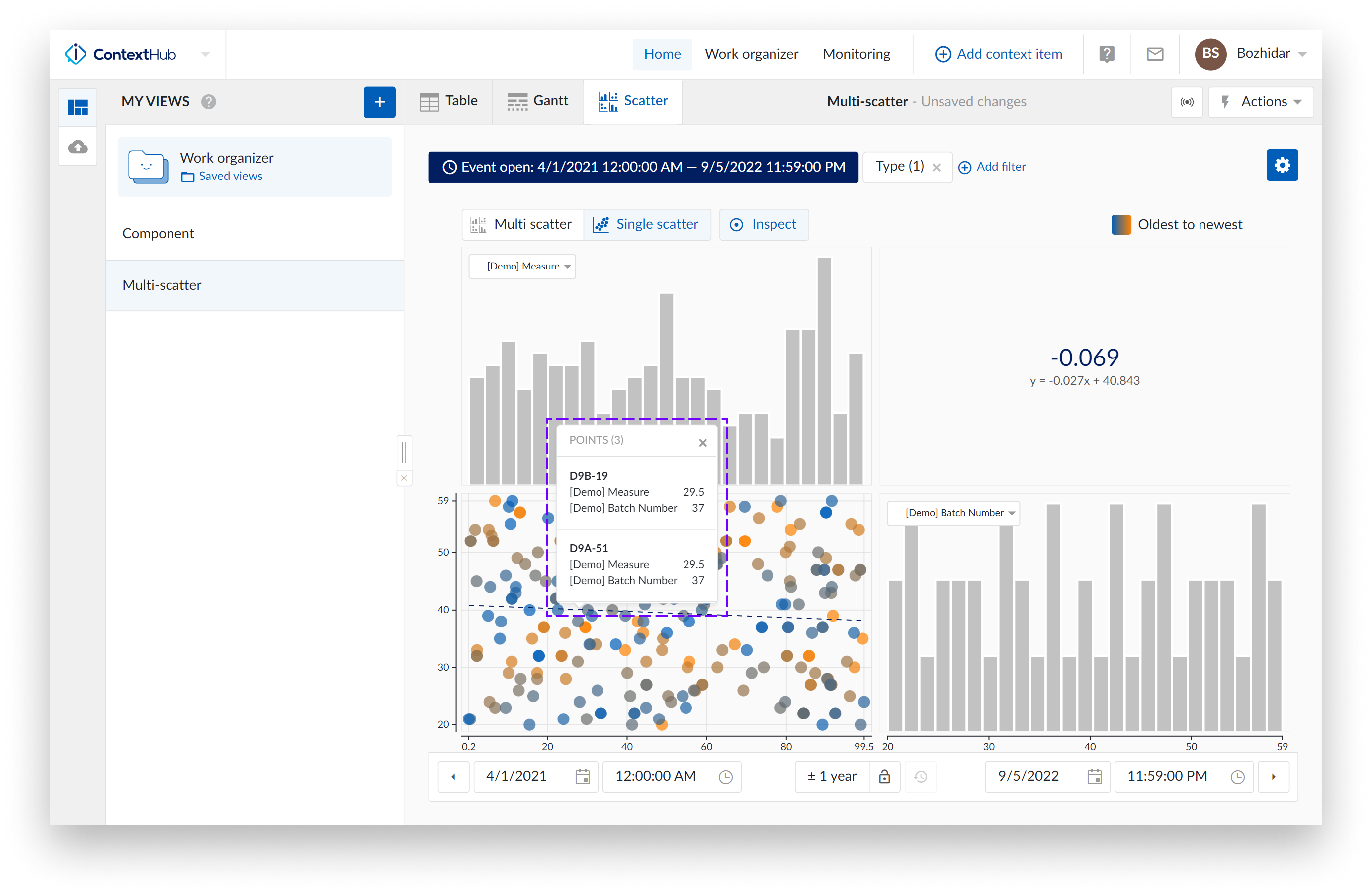

Inspeccionar le permite profundizar en los detalles de los puntos de datos visibles en gráficos de dispersión individuales (con o sin histogramas).
Cuando se activa esta opción, se muestran más detalles e información. En los gráficos de dispersión individuales, se muestra una ventana emergente en la que puede ver información detallada sobre el punto de datos sobre el que se pasa el ratón.
Al pasar el ratón por encima de varios puntos de datos, se activará una ventana emergente que contendrá información, en forma de lista desplazable, referida a todos los puntos de datos de la zona sobre la que esté pasando el ratón.
Puede hacer clic en la ventana emergente para que se quede pegada. Puede cerrar la ventana emergente utilizando el pequeño botón de cierre, situado en la esquina superior derecha de la ventana emergente o haciendo clic en otro punto de datos (o en varios puntos de datos).

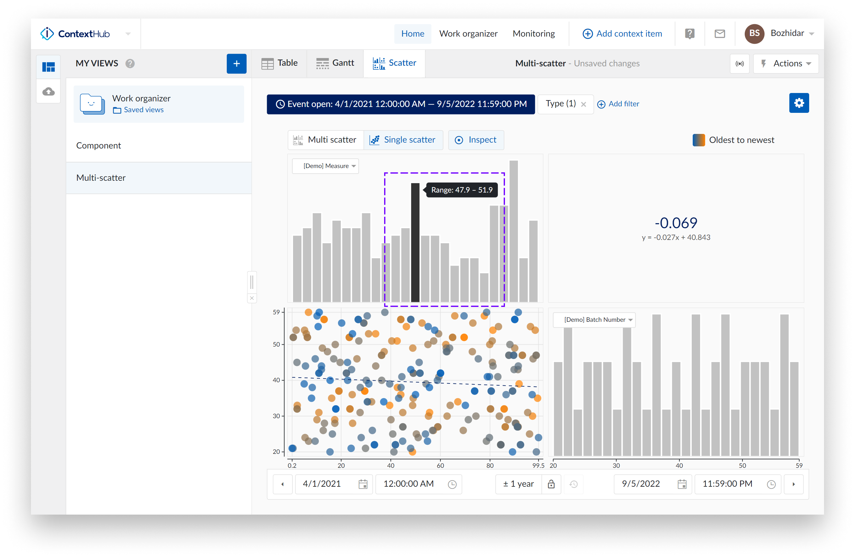

Cuando su gráfico de dispersión único presente también dos histogramas, pase el ratón por encima de los intervalos del histograma para revelar el rango de los intervalos.
