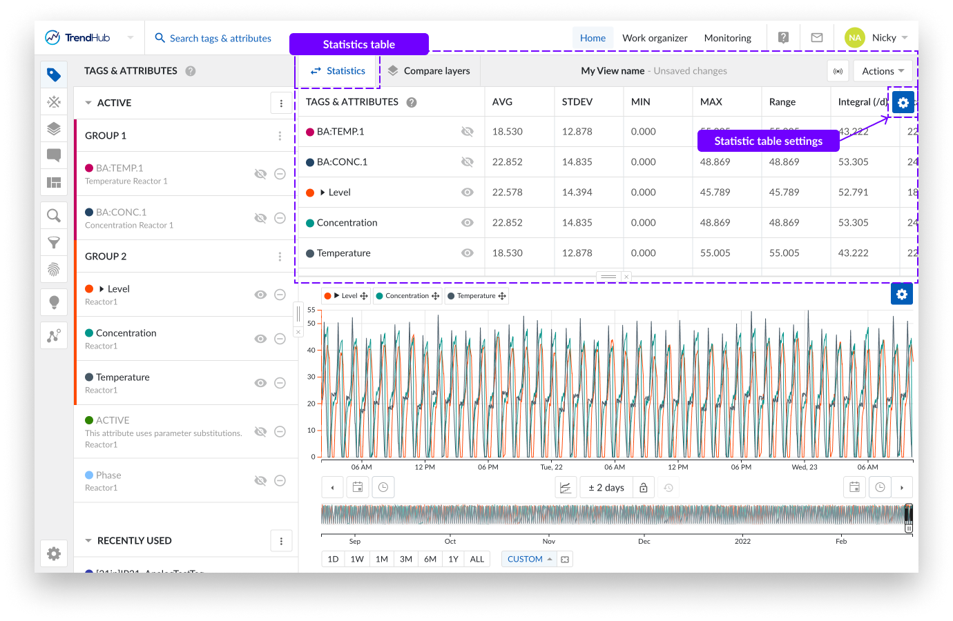

La función de tabla estadística le permite consultar rápidamente varias estadísticas descriptivas de los tags o atributos de interés en el gráfico de enfoque (Tendencia, Tendencia apilada o Dispersión).
En cuanto se añade un tag o atributo a la lista de tags activos, se puede visualizar la tabla de estadísticas. La tabla calcula todas las estadísticas descriptivas de todas las etiquetas y atributos activos.
La tabla de estadísticas permanecerá visible mientras esté seleccionada la pestaña de tabla en la barra de vista. Con el práctico tirador de cambio de tamaño situado en el centro, debajo de la tabla, se puede aumentar o disminuir la altura de la tabla de estadísticas. La tabla también puede cerrarse haciendo clic en la pestaña de la tabla en la barra de vista o haciendo clic en la cruz situada junto al asa de redimensionamiento.
Cuando los filtros están activos, las estadísticas se calculan únicamente sobre los datos no filtrados dentro del marco temporal visualizado.
Los valores de la tabla se actualizan automáticamente al realizar cualquier cambio relacionado con el tiempo en el gráfico de enfoque.

La tabla de estadísticas tiene un par de ajustes que pueden modificarse. Para abrir el panel de ajustes de la tabla de estadísticas, haga clic en el botón azul de ajustes situado en la parte superior derecha de la tabla.

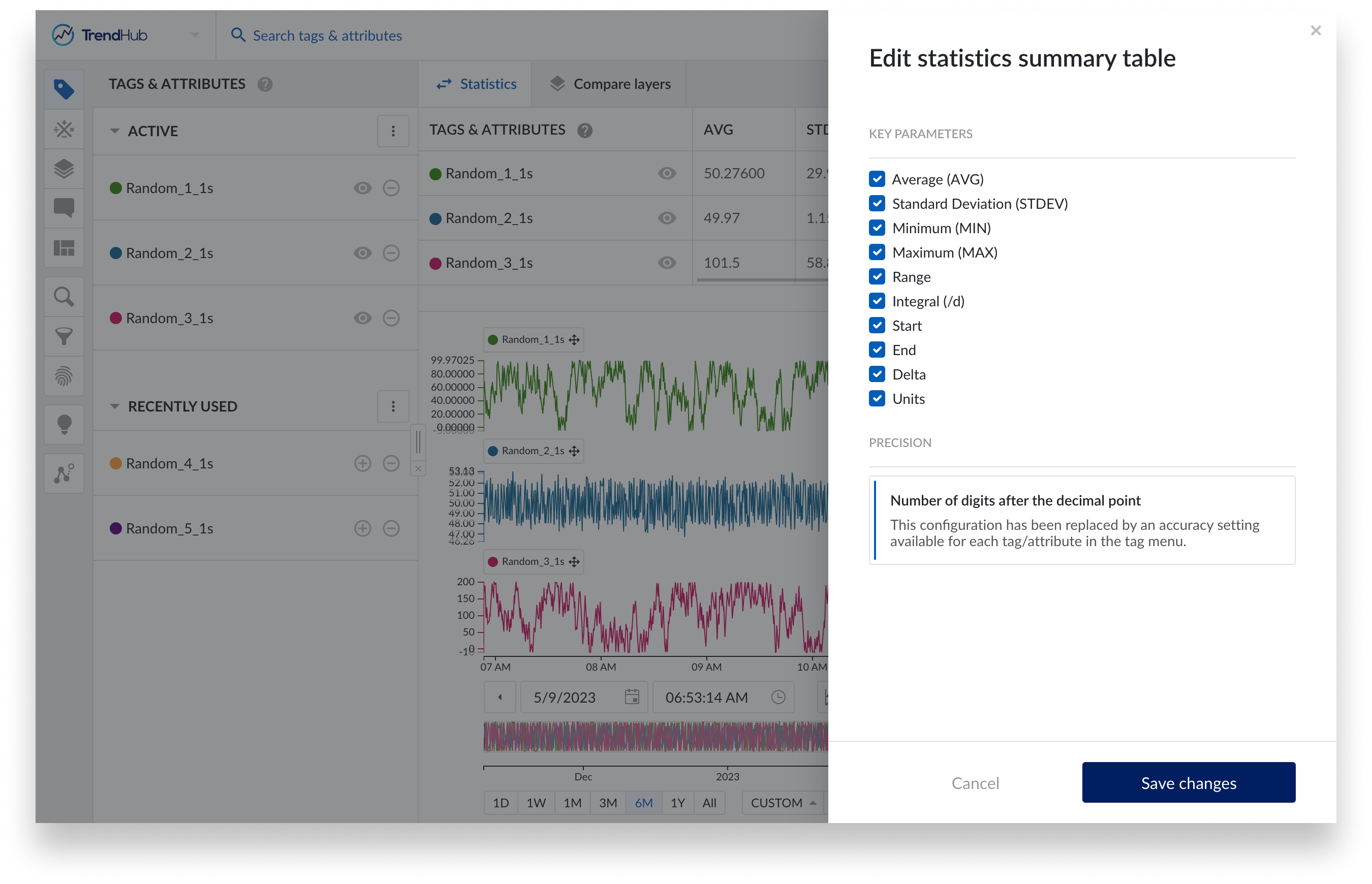

En el panel "Editar tabla resumen de estadísticas", puede seleccionar los parámetros estadísticos que le interesan y que desea ver en la tabla.
Por defecto, todas las estadísticas están activadas. Puede ocultar las que no sean útiles para su sesión actual.
Se dispone de las siguientes estadísticas descriptivas:
  • Valores medios (AVG): Muestra una columna con el valor medio de los tags y atributos activos en el marco temporal visualizado.
  • Desviación estándar (STDEV): Muestra la desviación estándar de cada uno de los tags y atributos activos en el marco temporal visualizado.
  • Valores mínimos (MIN): Muestra una columna con el valor mínimo de los tags y atributos activos en el marco temporal visualizado.
  • Valores máximos (MAX): Muestra una columna con el valor máximo de todos los tags y atributos activos en el marco temporal visualizado.
  • Rango de valores: Muestra una columna con la diferencia entre el valor mínimo y máximo de todos los tags y atributos activos en el marco temporal visualizado.
  • Valores integrales: Muestra una columna con el valor integral de todos los tags y atributos activos en el marco temporal visualizado. El cálculo supone que la unidad de los tags o atributos es unidades/día. Si la unidad real es, por ejemplo, unidad/h, el valor mostrado debe multiplicarse por 24.
  • Valores iniciales: Muestra una columna con el valor de cada uno de los tags y atributos activos al inicio del marco temporal visualizado.
  • Valores finales: Muestra una columna con el valor de cada uno de los tags y atributos activos al final del marco temporal visualizado.
  • Valores delta: Muestra una columna con la diferencia entre el valor inicial y final de todos los tags y atributos activos en el marco temporal visualizado.
  • Unidades de medida: Muestra una columna con las unidades establecidas en el tag o atributo.
Esta opción le permite afinar el número de dígitos después del punto decimal para los valores de la tabla. Por defecto, este valor está fijado en tres con un valor máximo de ocho.
Todos los ajustes se guardan sólo para la sesión actual. En una nueva sesión, todas las estadísticas se habilitarán de nuevo.
