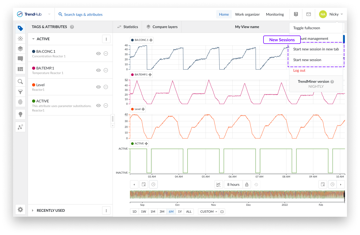

El estado de la aplicación de TrendMiner (dentro de cualquier centro) puede borrarse utilizando la opción que se encuentra en el menú desplegable de su usuario, situado en la barra superior derecha.
Puede elegir entre iniciar una nueva sesión en la pestaña actual o abrir una nueva sesión en una pestaña nueva. Al iniciar una nueva sesión se eliminarán todos los elementos activos presentes en ese momento (vistas, filtros, fingerprints, etc.).
Al hacerlo, se activará una notificación relativa a los cambios no guardados de la vista abierta en ese momento (si existe), para asegurarse de que no está perdiendo ningún progreso o cambio no guardado.
