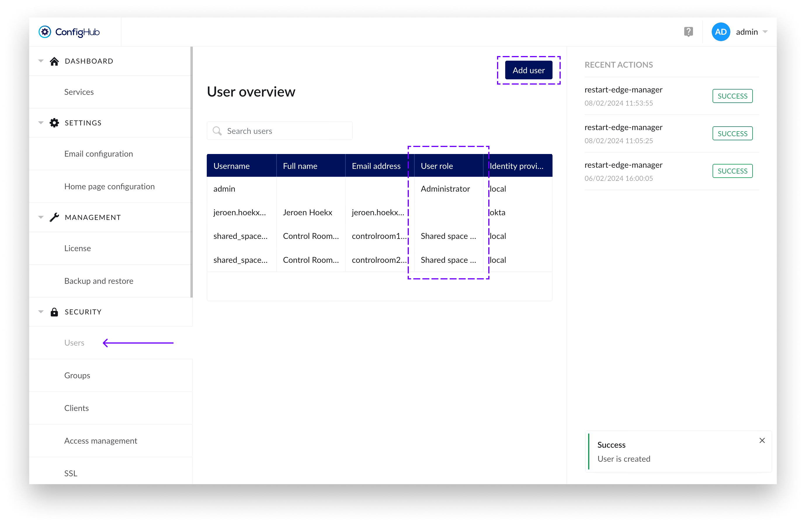

Navigieren Sie zu ConfigHub .
Wählen Sie "Users" unter dem Abschnitt "Security" im linken Menü .
Klicken Sie auf die Schaltfläche "Add user" oben rechts .

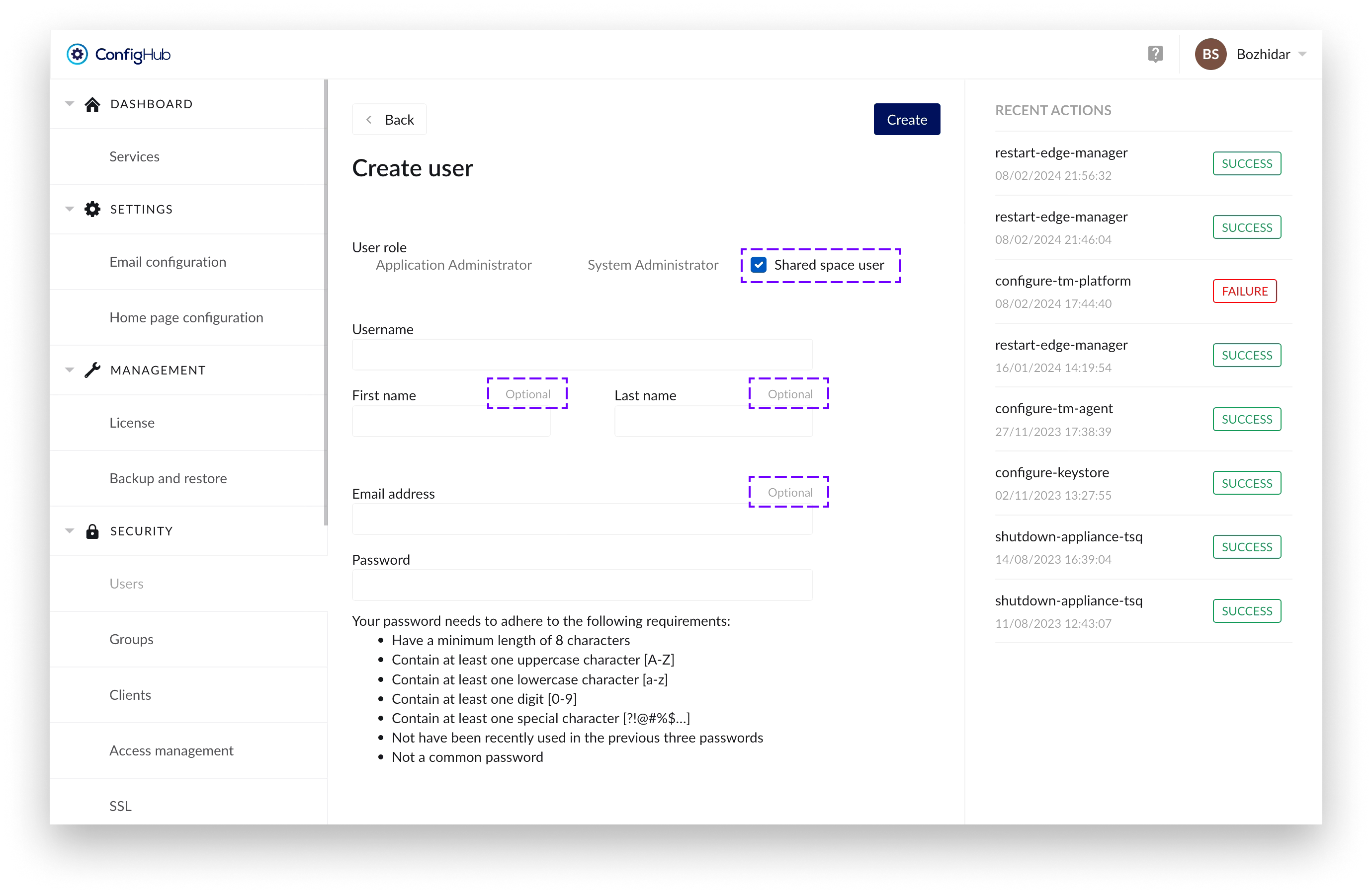

Aktivieren Sie das Kontrollkästchen "Shared Space User". ("First Name", "Last Name" und "Email address" sind optional für Benutzer, die diese Rolle ausgewählt haben).

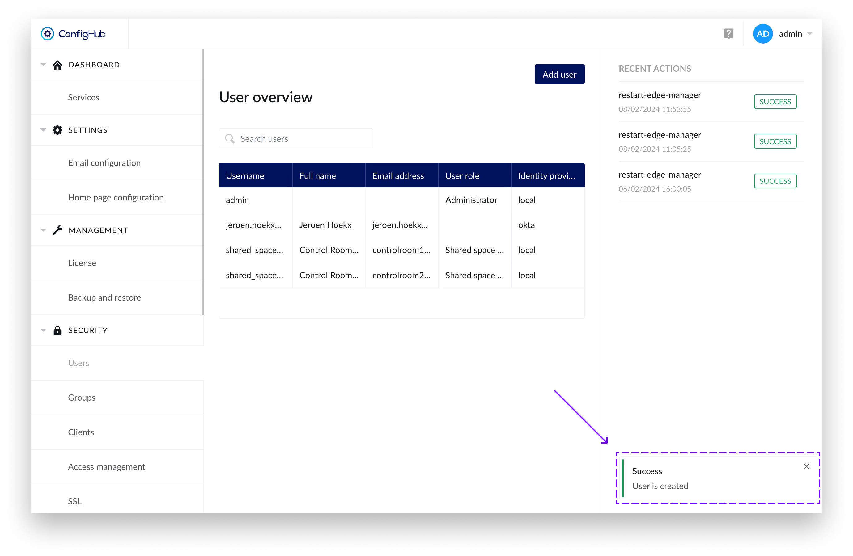

Klicken Sie oben rechts auf die Schaltfläche "Create".
Es erscheint eine Benachrichtigung über die erfolgreiche Erstellung des Nutzers.
Melden Sie sich mit dem neu angelegten Nutzer bei TrendMiner an.
Sie können die den verschiedenen Nutzern zugewiesenen Rollen überprüfen. Sehen Sie sich die Spalte "User role" in der Tabelle "User overview" an.
