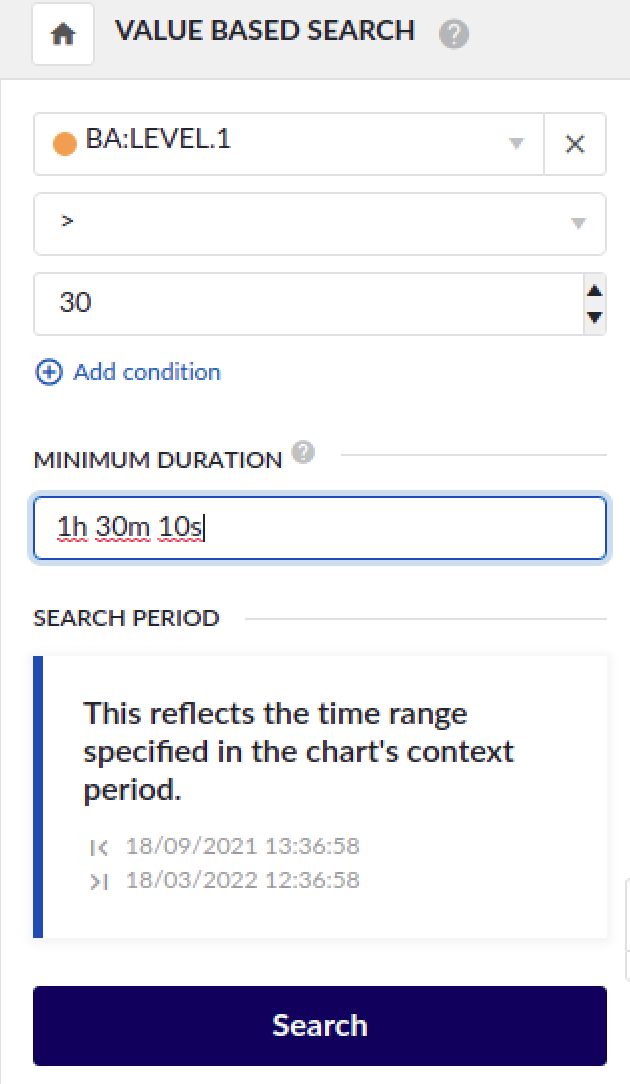

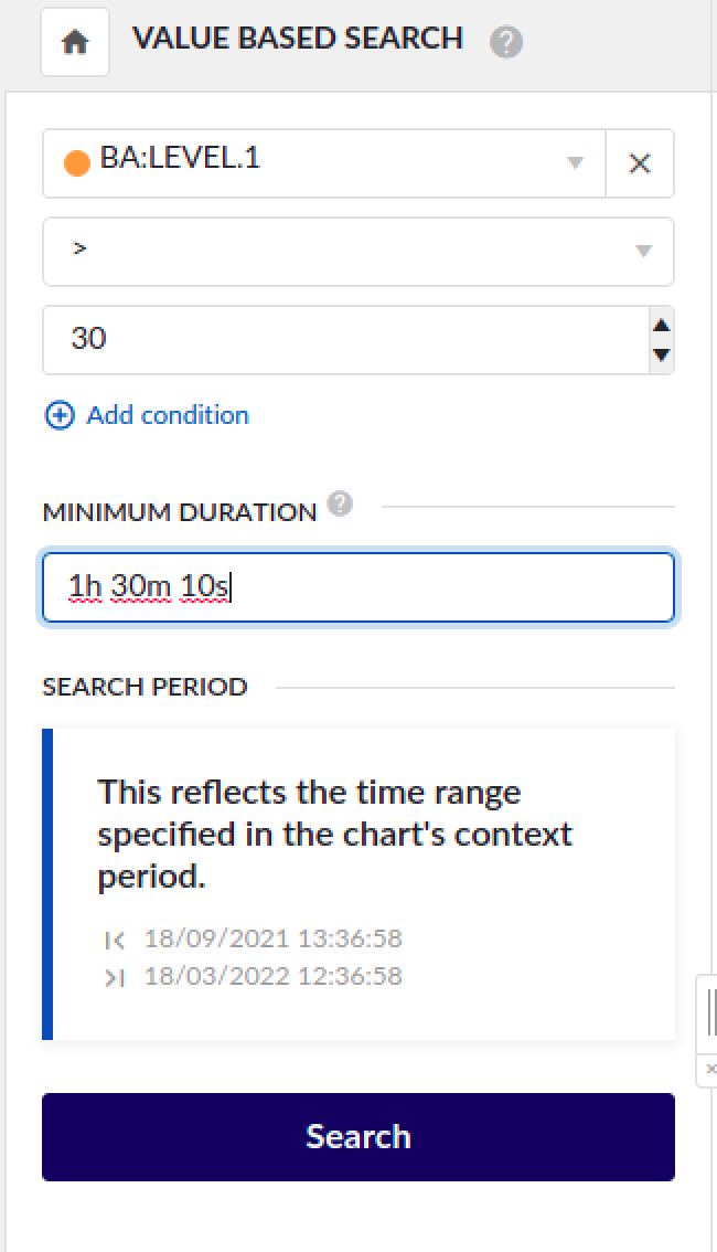

Zum Beispiel kann eine Mindestdauer von 1 Stunde 30 Minuten 10 Sekunden auf eine der folgenden Arten definiert werden (andere Optionen funktionieren auch):
  • Mindestdauer 1 Stunde 30 Minuten 10 Sekunden
  • Mindestdauer 1h30m10s
  • Mindestdauer 5410s
