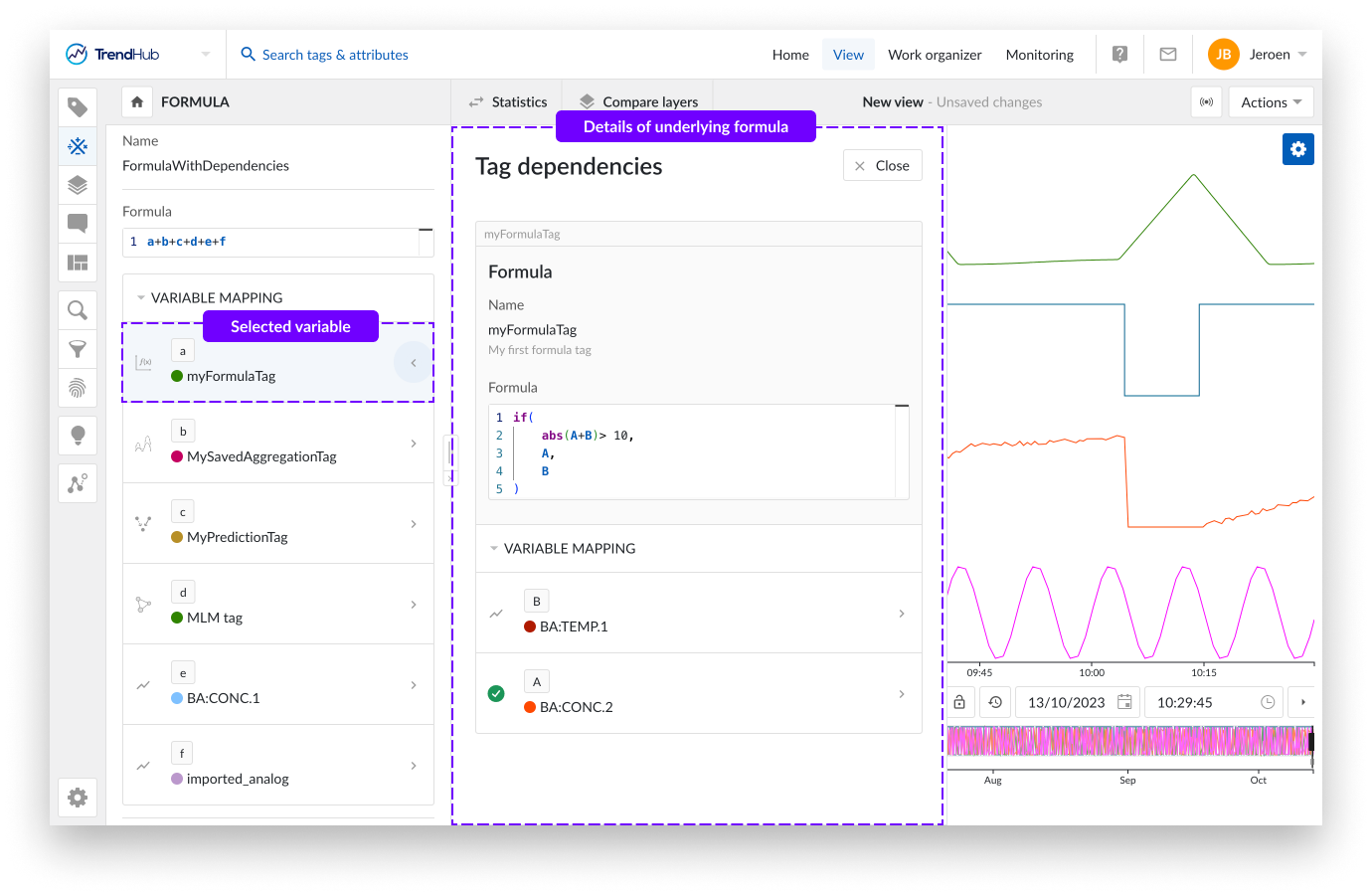

Lorsque vous ouvrez un tag calculé dans l'Organiseur de travail, la définition complète du tag calculé s'affiche. Les détails complets de toutes les dépendances peuvent être évalués dans la section de mappage des variables, qui est disponible pour tous les tags calculés. La section de correspondance des variables est réduite par défaut lorsque plus de trois variables ont été utilisées. La section peut être ouverte en cliquant sur l'en-tête.

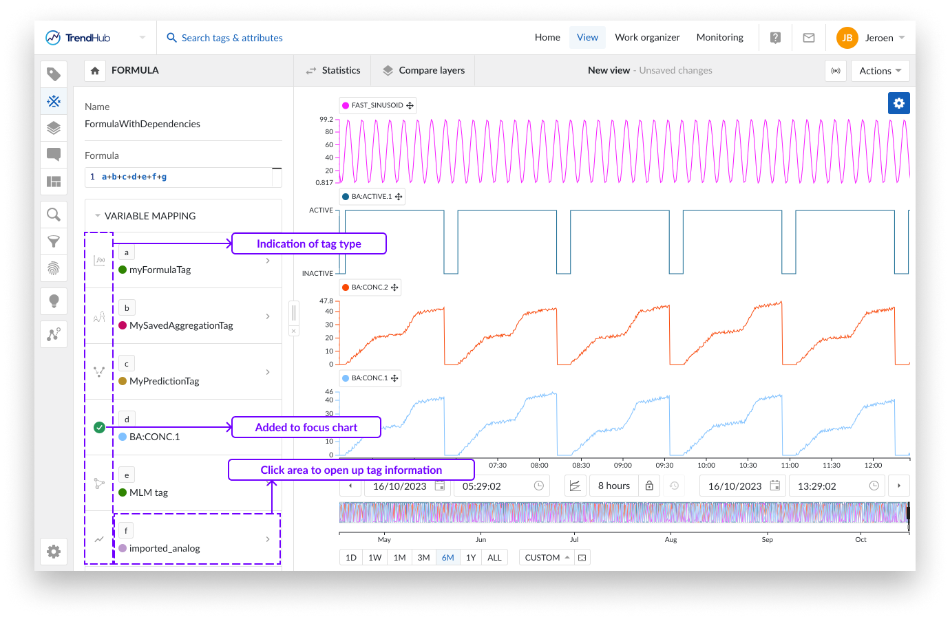

Le symbole placé devant chaque variable indique le type de Tag. Les différents symboles et leur type correspondant sont les suivants :
représente un Tag de formule
représente une agrégation
représente un Tag de prédiction
représente un tag de machine learning
représente un tag de l'historien, un tag démo ou un tag importé
En cliquant sur le symbole, vous ajoutez la variable au graphique focus. Cela vous permet de déduire facilement comment chaque variable contribue au Tag calculé. Une fois ajouté, le symbole se transforme en une coche verte indiquant que la variable est visualisée dans le graphique de focus.
En cliquant n'importe où ailleurs dans le champ d'une variable spécifique, vous ouvrirez les détails de celle-ci dans l'explorateur de dépendance du tag. Les détails suivants sont fournis :
Type de Tag
Formule, agrégation, prédiction, machine learning ou Tag/attribut dans le cas de l'historien, démo et des tags importés.
Nom du Tag
Tag Description
Propriétés spécifiques au type de Tag
Pour les tags historiques, de démo et importés, la source spécifique sera indiquée.
Mappage des variables (non applicable pour les tags de l'historien, de démo et importés)

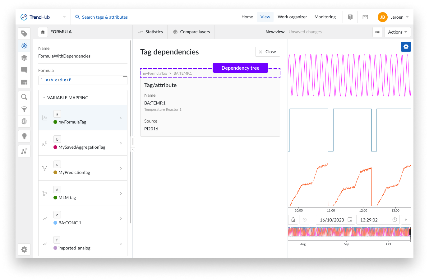

Si un tag calculé a été construit sur d'autres tags calculés, l'explorateur de dépendances vous permet de naviguer dans l'arbre de dépendances complet à l'aide des fils d'Ariane. À chaque niveau, la section de mappage des variables peut être utilisée pour ajouter le tag correspondant au graphique de focus.

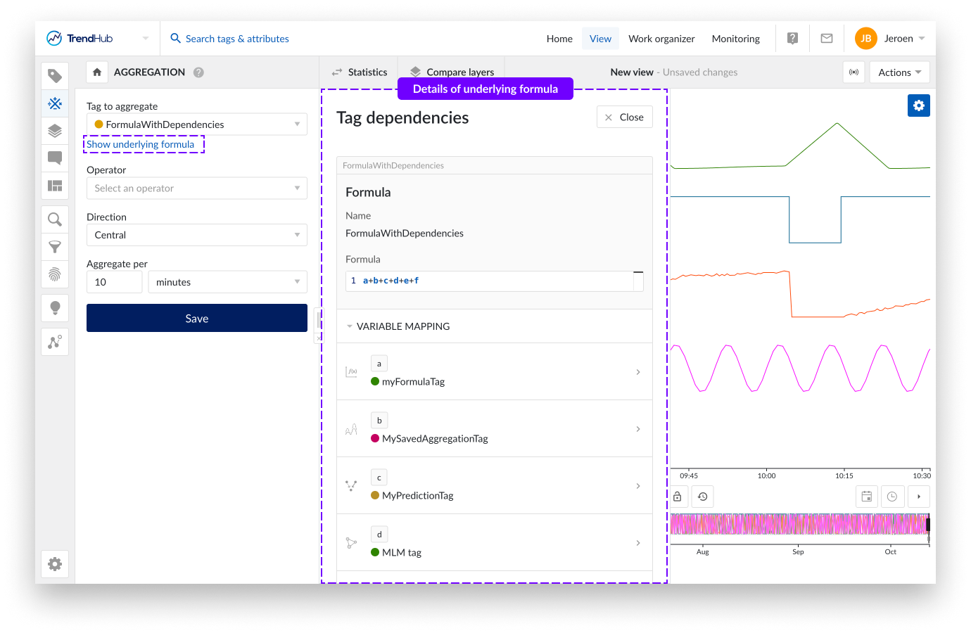

Écran de création du Créateur de Tag s
L'explorateur de dépendances des tags est également accessible lors de la création d'une nouvelle formule, d'une agrégation ou d'un tag de machine learning. Dès qu'une variable mappée a été sélectionnée, un lien s'affiche pour accéder au navigateur de dépendances.
