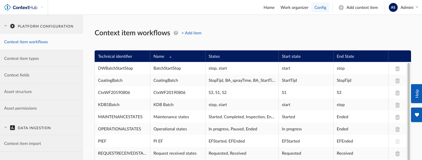

ContextHub - Workflow configuration
Cette option vous permet de fournir les « flux de travail/états » qui sont utilisés lors de la création de nouveaux types de contexte.
Vous serez dirigé vers la page de configuration des états où vous verrez un tableau qui affiche vos états.
Cliquez sur "Config" situé dans la barre supérieure de ContextHub.
Accédez au menu CONFIGURATION DE LA PLATE-FORME.
Sélectionnez le workflow (flux de travail) de l'élément de contexte.
Votre nouveau flux de travail sera ajouté au tableau de configuration des flux de travail.
Recherchez un workflow de Context Item spécifique à l'aide de la barre de recherche située en haut à droite de l'écran.

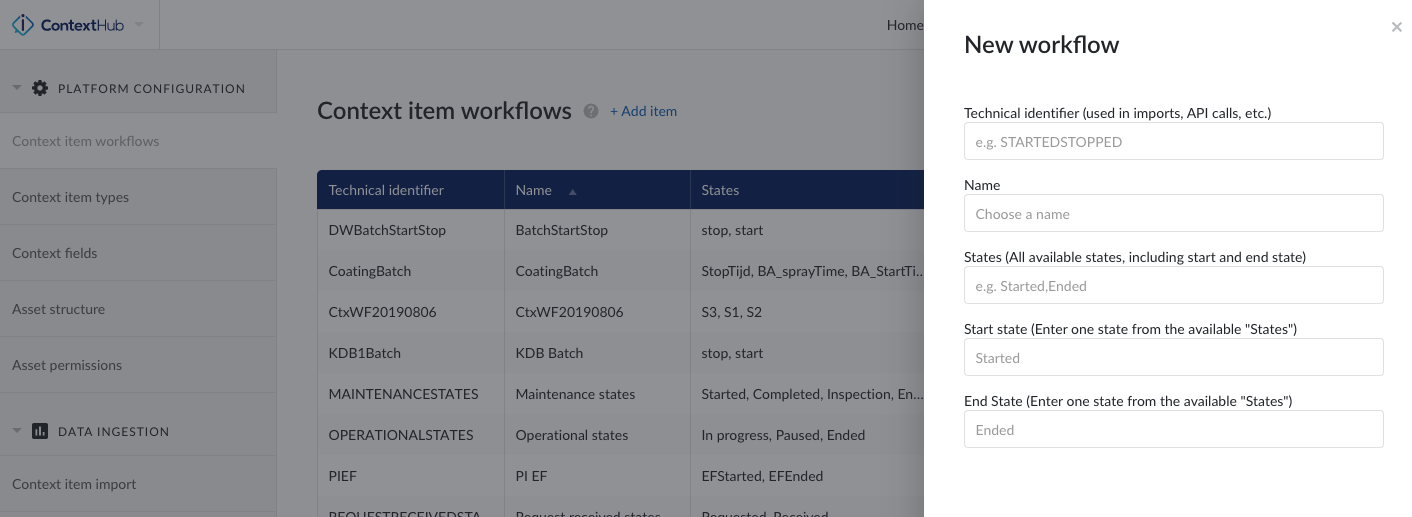

Cliquez sur l'option "+Add item" (Ajouter un élément) surlignée en bleu au-dessus du tableau de configuration.
Un nouveau panneau latéral de configuration de flux de travail apparaît. Remplissez les champs de ce panneau. Dans ce panneau, vous pouvez introduire les états et les sous-états de votre flux de travail. Cependant, la liste des états doit inclure un état de début et un état de fin.
Introduisez l'état de début et l’état de fin à l'endroit demandé dans le panneau.
Une fois que vous avez fourni toutes les informations requises dans le panneau, cliquez sur le bouton "Save" (Enregistrer).
La barre de recherche ne prend en compte que la colonne "Nom".
Sélectionnez "Context Item Workflows" dans le menu PLATEFORM CONFIGURATION.
Identifiez le workflow que vous souhaitez supprimer et cliquez sur les trois points verticaux à la fin de la ligne sélectionnée.
Cliquez sur supprimer.
Vous pouvez réorganiser les workflows en cliquant sur le titre de chaque colonne. Pour affiner votre ordre de workflow, vous devez reconfigurer vos
Identifiez le workflow que vous souhaitez réorganiser et cliquez sur les trois points verticaux à la fin de la ligne sélectionnée.
Cliquez sur Configurer le workflow.
Renommez le workflow ou ajoutez un état si nécessaire.
Cliquez sur Enregistrer
Cliquez sur l'en-tête de colonne que vous souhaitez réorganiser.
Les nouveaux flux de travail peuvent être réorganisés selon les besoins. Mais une fois le flux de travail créé, ses éléments de début et de fin seront fixés en place et seuls les éléments internes pourront être réorganisés.

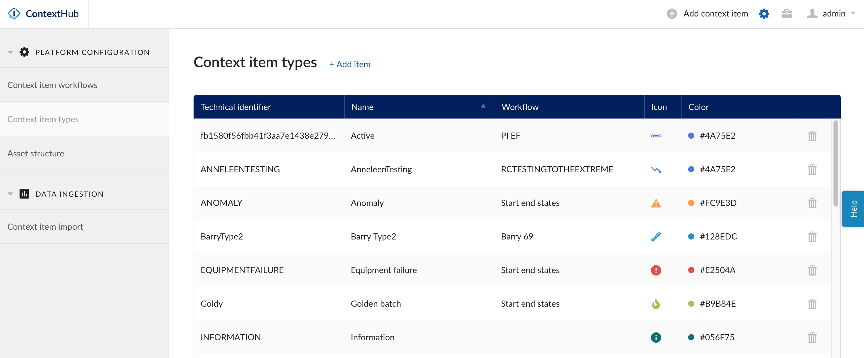

Cliquez sur l'icône en forme d'engrenage située dans la barre supérieure de ContextHub
Cliquez sur "context item type" (type d’élément de contexte) dans le volet de gauche. Une vue de tableau de tous les types d'éléments de contexte disponibles s'affiche.
Sélectionnez l'élément de contexte qui vous intéresse. Un panneau s'ouvrira à la droite de l'écran fournissant le détail du type d'élément de contexte sélectionné.
Modifiez les champs du type de contexte dans le panneau. Ces champs comprennent l'identifiant, le nom, les états, l'icône et la couleur.

Cliquez sur l'option "Add new context Item Type" (Ajouter un nouveau type d’élément de contexte) pour créer un nouveau type d'élément de contexte. Un panneau apparaît à droite de l'écran.
Remplissez le panneau en indiquant un nom, un flux de travail (A-Z), une icône et une couleur (code hexadécimal).
Cliquez sur 'Save'.
Recherchez un type de contexte Item spécifique en utilisant la barre de recherche située en haut à droite de l'écran.
La création de types d'éléments de contexte nécessite des droits d'administration.
La barre de recherche ne prend en compte que les colonnes "Nom" et "Identificateur technique".

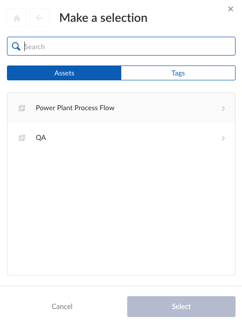

Cliquez sur le bouton "Add a component".
Lorsque vous sélectionnez l'option "Add a component", un mini navigateur d'assets apparaît.
Recherchez ou identifiez un composant dans la liste.
Cliquez sur l'icône directement à gauche du nom du composant pour qu'une coche verte apparaisse.
Cliquez sur le bouton "Select".
Le composant est maintenant ajouté à votre liste de composants en tant que bulle. Vous êtes libre d'ajouter d'autres composants comme vous le souhaitez.

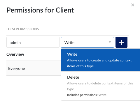

Identifiez votre ligne de type sur la grille ContextHub, et cliquez sur les trois points verticaux situés à l'extrême droite de la ligne.
Cliquez sur "Edit permissions".
Tapez le nom de l'utilisateur sous "ITEM PERMISSIONS".
Choisissez entre les options "Write" ou "Delete".
Cliquez sur le bouton 'plus'.
