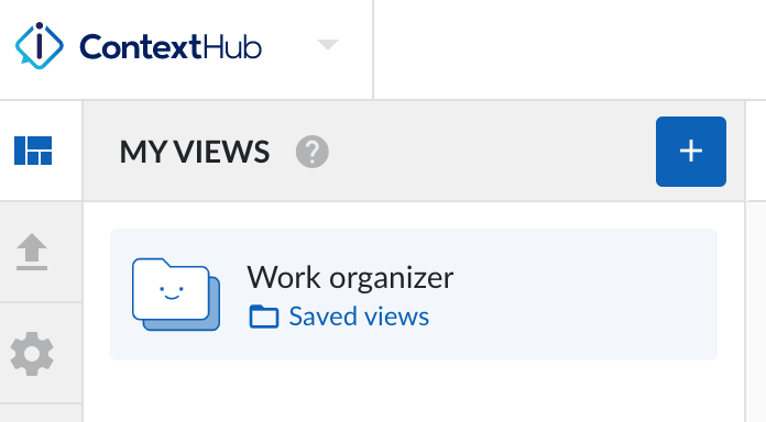

Regardez le menu MES VUES dans le panneau situé à gauche de l'écran.
Cliquez sur "Vues enregistrées".
Un panneau latéral apparaîtra sur la droite.
Sélectionnez une vue dans la liste.

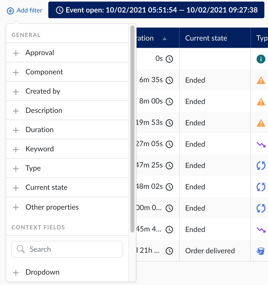

Dans ContextHub, sélectionnez une vue et cliquez sur la fonction "+Ajouter un filtre".
Choisissez parmi une sélection de types de filtres pour vous concentrer sur le contexte qui vous intéresse. Les filtres comprennent :
Approbation
Composant (+ Filtre hiérarchique)
Créé par
Description
Durée
Mots-clé
Type
Situation actuelle
Autres propriétés
Zones de contexte

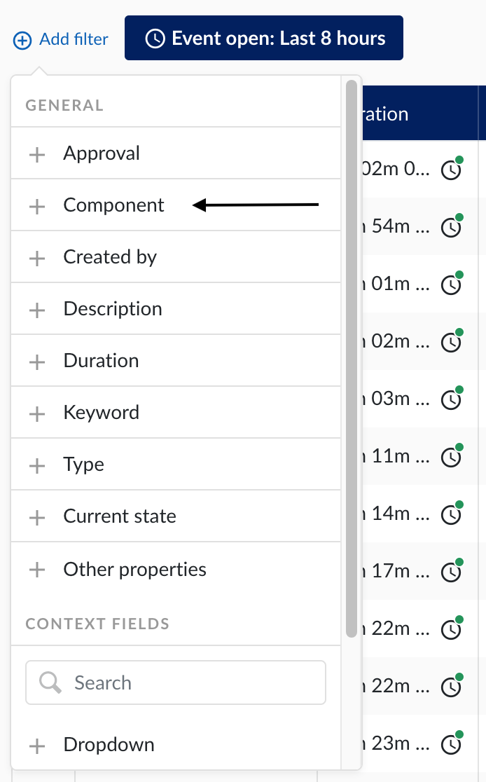

Si vous souhaitez sélectionner un composant :
Cliquez sur le bouton
"Ajouter un filtre"Une liste déroulante apparaît.
Sélectionnez "+ Composant".

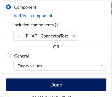

Une deuxième liste déroulante apparaît.

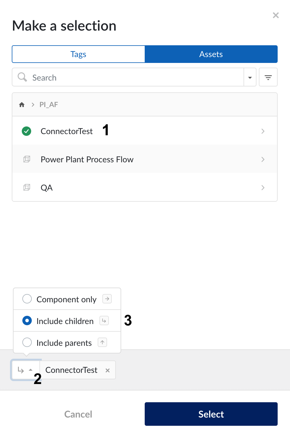

Cliquez sur "Ajouter/modifier des composants".
Sélectionnez votre composant dans le menu des composants.
Un libellé du composant sélectionné apparaît dans une barre inférieure du panneau latéral.
Cliquez sur le bouton en forme de flèche.
Un petit menu déroulant apparaît, comprenant les options suivantes :
Composant uniquement (par défaut)
Inclure les enfants
Inclure les parents
Sélectionnez l'une des options.
Cliquez sur le bouton "Sélectionner".
Après avoir cliqué sur sélectionner, votre choix de composants apparaît dans votre sélection filtrée.
Le nombre maximum de composants pouvant être inclus dans une vue filtrée est de 10'000.

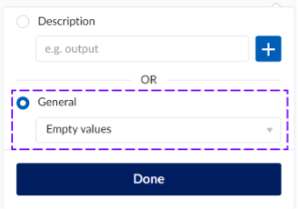

Sur certains types de propriétés/champs, il est possible de filtrer non seulement sur la base de valeurs spécifiques, mais aussi sur des valeurs vides ou non vides. Cette option est disponible sur les filtres suivants :
Component filter (Filtre des composants)
Description filter (Filtre de description)
Keyword filter (Filtre des mots-clés)
Current state filter (Filtre de l'État actuel)
Custom numeric context field filter (Filtre de champ de contexte numérique personnalisé)
Custom string context field filter (Filtre de champ de contexte de chaîne de caractères personnalisé)
Custom dropdown context field filter (Filtre de champ contextuel déroulant personnalisé)
Une valeur est considérée comme vide si elle est soit nulle, soit une chaîne vide. Le filtrage sur les valeurs vides ou non vides des composants n'est actuellement pas pris en charge dans la vue Gantt.
