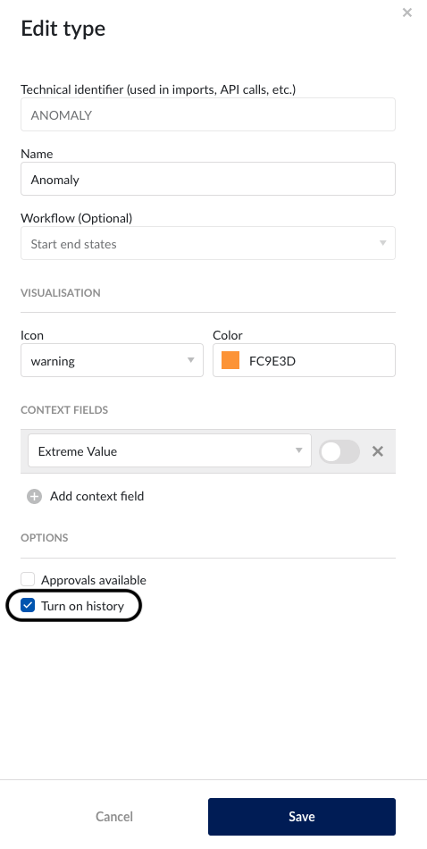

Accédez à un 'context item' d'intérêt et ouvrez son panneau de détails.
Faites défiler le panneau vers le bas et cochez la case "Turn on history".
Cochez la case "Turn on history" pour activer l'option.
Cliquez sur "Save context item".
