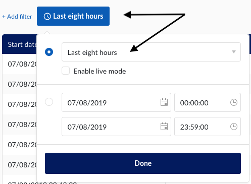

Aller à ContextHub et créer des vues en vous assurant de sélectionner une période associée aux dernières heures de fonctionnement dans les vues grille de ContextHub et/ou ContextHub Gantt.
L'option "Enable live mode" fait référence au mode en direct des vues dans ContextHub, et n'a aucun rapport avec une action dans DashHub.
