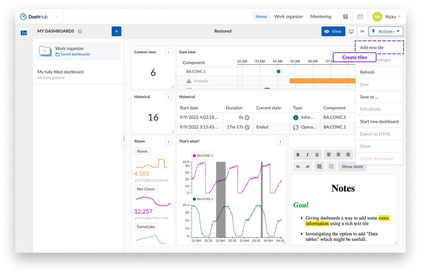

Démarrez un nouveau tableau de bord ou ouvrez un tableau de bord existant.
Cliquez sur le bouton d'action vers le coin supérieur droit de la barre du Dashboard, pour ajouter une nouvelle vignette.

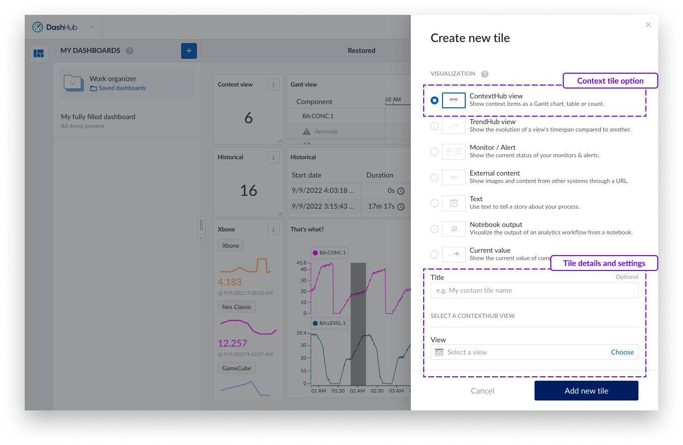

Un panneau latéral apparaît sur le côté droit de l'écran.
Sélectionnez le type de vignette "Vue ContextHub".
Ajoutez un titre de votre choix. Par défaut, il prend le nom de la vue.
Cliquez sur le bouton "Choisir une vue" pour ouvrir l'organiseur de travail, et choisissez une vue.
Sélectionnez la vue ContextHub de votre choix.
Sélectionnez le mode d'affichage de votre choix (compteur, tableau ou Gantt).
Cliquez sur le bouton "Ajouter une nouvelle vignette" pour l'ajouter au tableau de bord.
