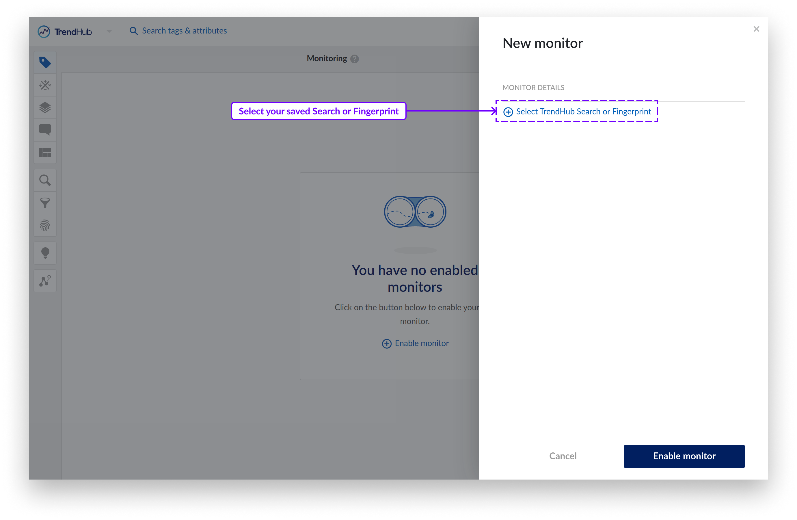

Naviguez vers l'aperçu des moniteurs et des alertes.
Cliquez sur "Activer un moniteur" et sélectionnez la recherche sauvegardée ou l’empreinte pour laquelle vous voulez activer un moniteur.

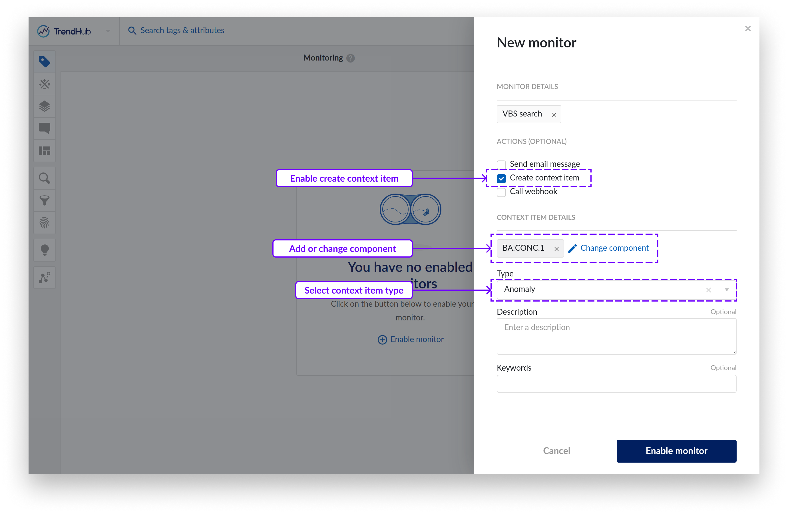

Créer un Context Item : TrendMiner créera automatiquement des Context Items pour chaque résultat de moniteur. Spécifiez le composant sur lequel ces Context Items doivent être créés ainsi que le type de Context Item. En fonction du type, vous aurez la possibilité de fournir des valeurs par défaut pour les champs personnalisés. Vous pouvez également spécifier une description et des mots-clés.

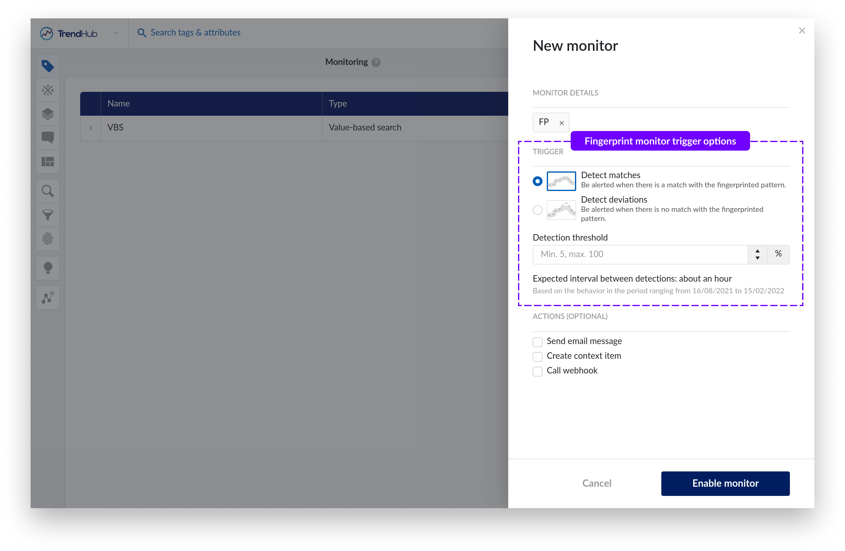

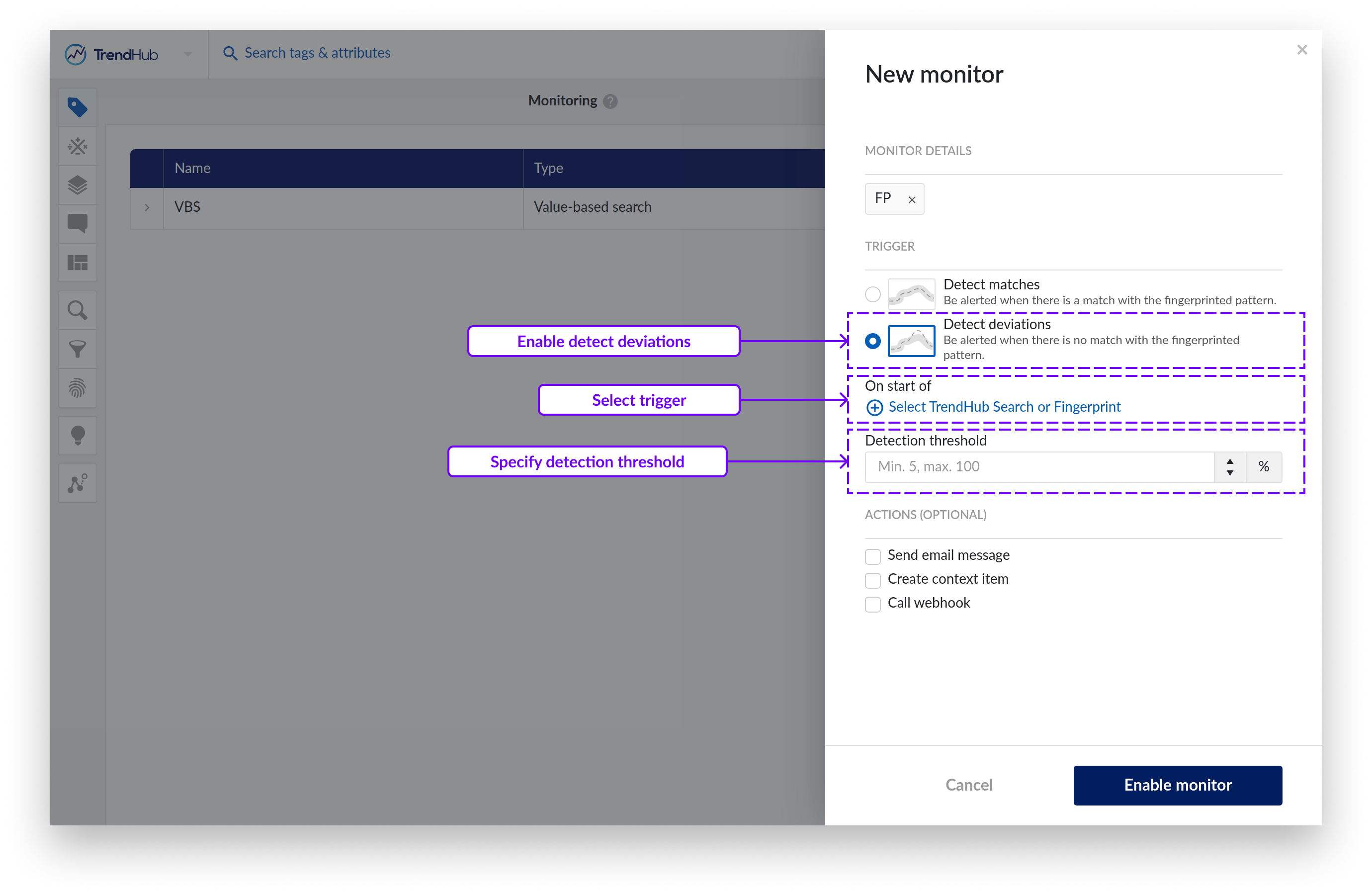

Pour les moniteurs d’empreintes, vous verrez une option supplémentaire pour configurer le déclencheur, "Détecter les correspondances" ou "Détecter les déviations".

Lorsque vous enregistrez une empreinte, elle apparaît automatiquement dans les options de sélection de l'onglet Monitoring, où vous pouvez activer le moniteur pour détecter les comportements similaires ou divergeants. Pour en savoir plus sur les empreintes, veuillez consulter l'article sur les empreintes.

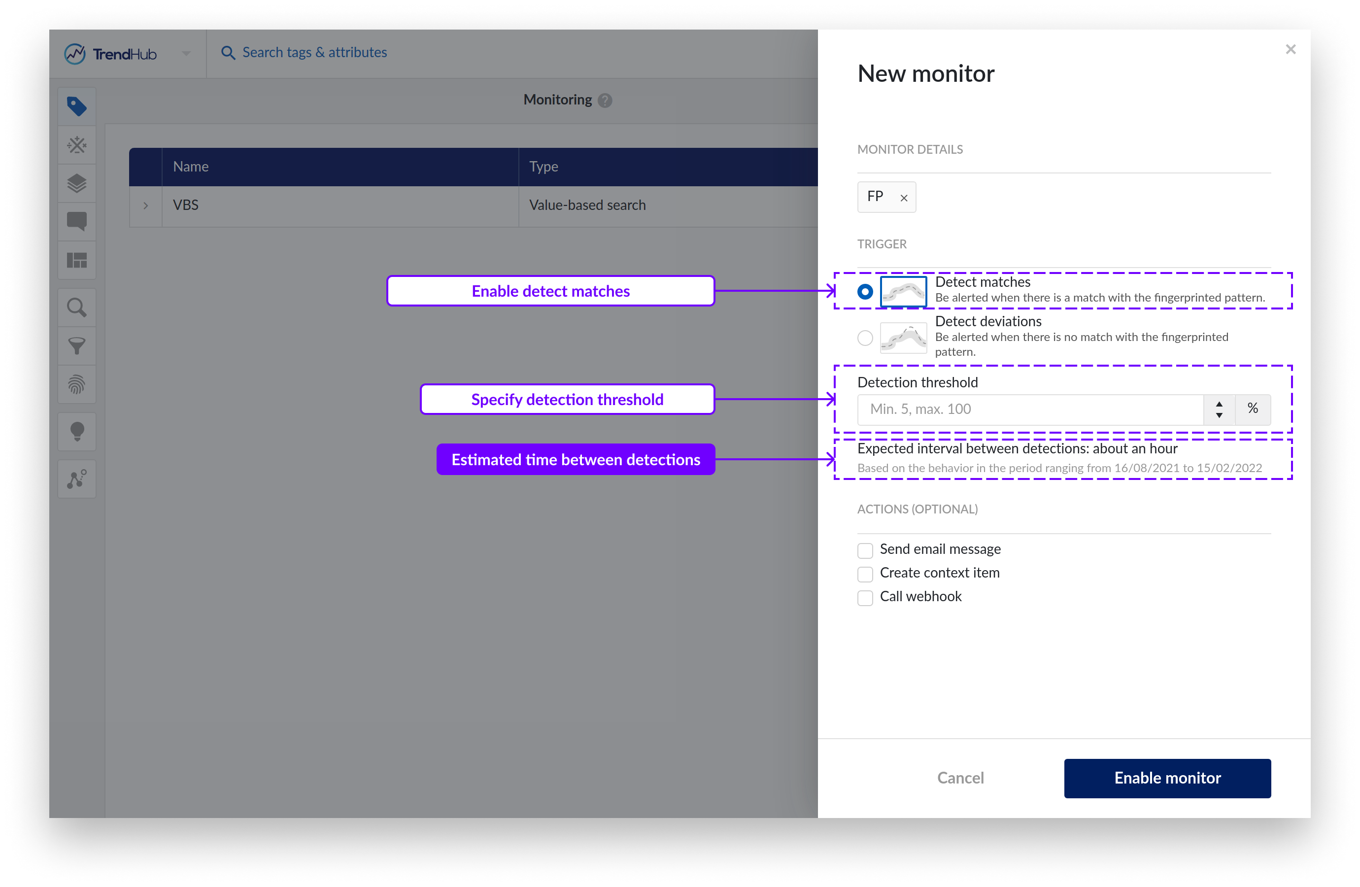

Sélectionnez "Détecter les correspondances" si vous voulez être notifié lorsque les données de la série chronologique correspondent au modèle de l'empreinte. Sélectionnez "Détecter les déviation" si vous voulez être notifié lorsque les données de la série chronologique s'écartent du comportement idéal. Pour les deux cas, vous devez spécifier un seuil de détection. Lors de la recherche de correspondances, TrendMiner vous informe lorsqu'une correspondance complète à l'empreinte est trouvée.
Pour rechercher les déviations, TrendMiner a besoin d'un déclencheur qui définit le point de départ de la comparaison des empreintes. Ce déclencheur peut être n'importe quel autre type de recherche ou d'empreinte. Le déclencheur et l'empreinte sont alignés au début de l'empreinte et du déclencheur défini. When monitoring for deviations, TrendMiner will continuously assess the evolution of the time series data and compare it to the fingerprint. TrendMiner enverra une notification de déviation, chaque fois que les données ne seront plus en mesure d'atteindre le seuil d'empreinte souhaité. Cette valeur seuil en direct est calculée en supposant que toutes les données futures résideront parfaitement dans l'empreinte digitale.
Le seuil de détection est une mesure de similarité. Cette mesure est calculée sur la base de la somme des résidus de l'empreinte digitale. C'est comme le score de similarité, utilisé dans la recherche de similarité. C'est-à-dire que lorsque le seuil de détection est de 100 %, aucun écart n'est autorisé en aucun point.
Vous verrez l'intervalle prévu entre les détections. Il s'agit d'une estimation basée sur le modèle d'empreinte digitale et le seuil de détection défini.

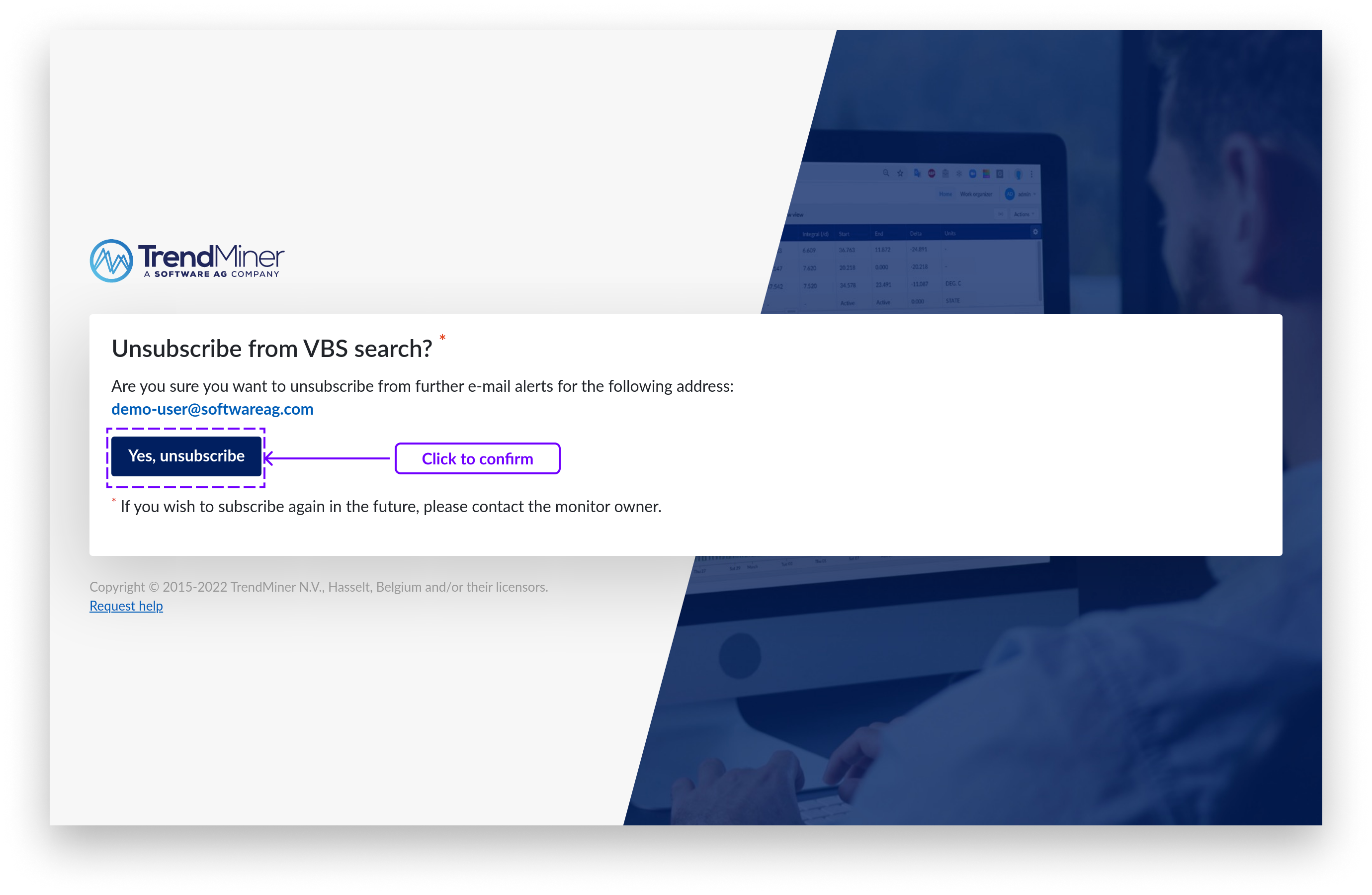

Pour vous désabonner des alertes e-mail d'un moniteur, cliquez sur le lien ""Désabonnement"". Vous devrez vous connecter et confirmer que vous souhaitez vous désabonner.
Vous pouvez uniquement désabonner l'adresse e-mail liée à votre compte TrendMiner. Si, pour une raison quelconque, vous ne parvenez pas à vous désabonner de l'alerte e-mail ou si la désinscription échoue, veuillez contacter le propriétaire du moniteur mentionné dans l'alerte e-mail.
Cela peut signifier que votre adresse e-mail est indirectement liée au moniteur (par exemple, en faisant partie d'une liste de distribution) ou que votre utilisateur TrendMiner a une adresse e-mail différente de celle liée à la notification de monitoring.
