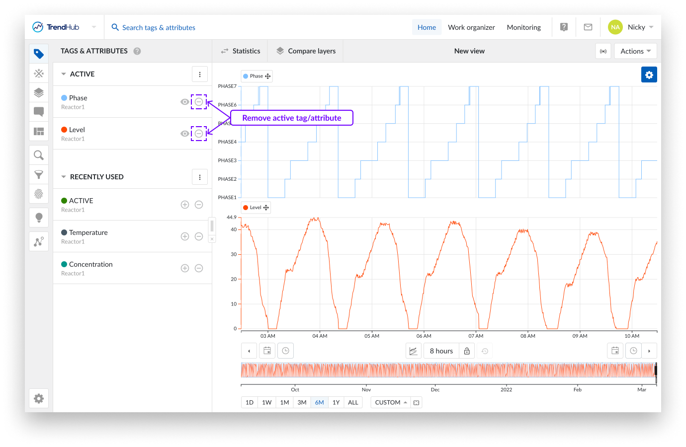

Masquer des tags ou des attributs
  1. Ouvrez le menu des tags et attributs.
  2. Cliquez sur l'icône en forme d'œil eye_icon.pngà côté d'un tag ou d'un attribut actif pour faire basculer sa visibilité.
Les tags et attributs cachés resteront dans la liste des tags et attributs actifs mais ne seront pas pris en compte pour certaines fonctionnalités de l'application et ne seront pas visibles sur le graphique.
Pour visualiser à nouveau ces tags ou attributs cachés, il suffit de cliquer sur l'icône de l'œil closed_eye.png.
  2. Cliquez sur l'icône de suppression Minus_icon.pngcôté du tag ou de l'attribut actif que vous souhaitez supprimer.
Les tags ou attributs désélectionnés seront déplacés vers la liste des utilisations récentes pour un accès rapide au cas où vous en auriez à nouveau besoin.
Il existe également une option "Tout masquer" et "Tout effacer" sous le bouton à 3 points dans l'en-tête de la section active à droite. La section ”récemment utilisé” possède le même bouton mais uniquement l'option "Tout effacer".
