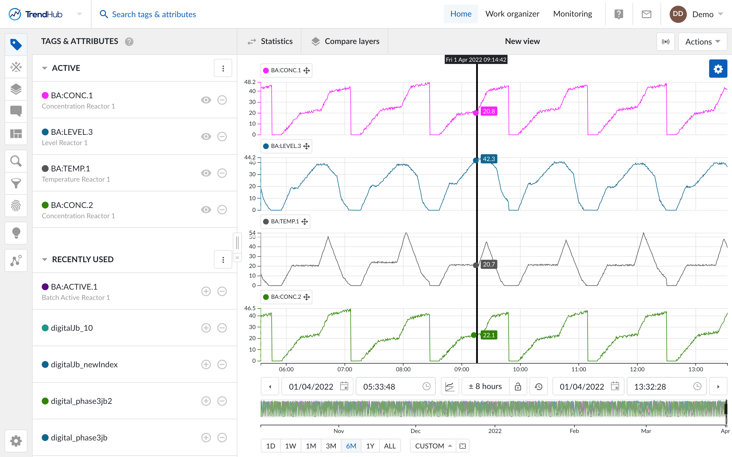

Une grande attention a été accordée à nos capacités de visualisation des tendances lors de la refonte de TrendHub. Le changement le plus notable est le rôle central des vues. À tout moment, une référence sera affichée à la vue active actuelle, et les actions sur les vues (comme la sauvegarde, l'exportation de données) sont maintenant disponibles à partir du bouton d'action dans la barre de vue. Le menu des vues existe toujours, mais il n'est qu'un point d'entrée vers l'Organisateur de travail.
Lors de l'enregistrement d'une vue, vous remarquerez qu'il n'y a plus d'option permettant de spécifier quel cadre temporel doit être enregistré (le cadre actuel ou un cadre relatif). Le type de vue et la manière dont il influencera l'intervalle de temps lors de l'ouverture de la vue, sont maintenant purement définis par l'état du verrou et l'état du bouton du mode en direct.
Le tableau suivant explique comment l'état du mode en direct et du verrouillage détermine le type de vue.
View type | État du mode en direct | État de verrouillage |
Vue historique | Désactivé | Aucune influence |
Durée fixe du mode direct | Activé | Fermé |
Démarrage fixe en mode direct | Activé | Ouvrir |
Voici d'autres changements notables concernant les vues et la visualisation des tendances en général :
Le mode de visualisation est stocké dans une vue enregistrée et ce mode sera également utilisé lors de l'ajout de la vue en tant que tuile de tendance dans DashHub.
Chaque mode de visualisation a ses propres paramètres de configuration de graphique, qui vous permettent, par exemple, de visualiser ou de masquer les Context Item, d'afficher les lignes de grille, d'afficher les histogrammes, …
Le mode empilé est maintenant le mode de visualisation par défaut dans TrendHub.
La lecture des valeurs sur des horodateurs spécifiques est facilitée par l'affichage des valeurs sur la règle verticale et par l'ajout de lignes de grille.

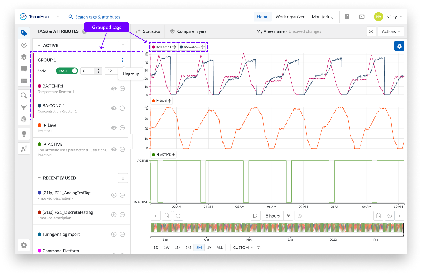

Lorsque vous regroupez des tags, avec la mise à l'échelle automatique activée, l'échelle sera définie sur la base de la valeur maximale et minimale globale de tous les tags de ce groupe. Cela évite toute confusion lors de la navigation vers d'autres périodes.

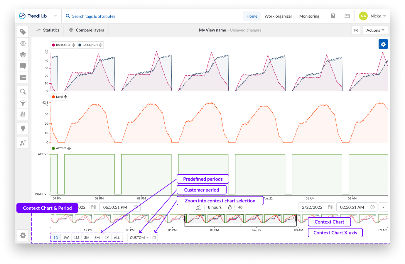

Le double curseur, qui permettait de sélectionner la période du graphique contextuel, a été remplacé par des périodes préconfigurées faciles. La sélection d'une période ou d'une plage personnalisée est possible avec le sélecteur personnalisé.
En cliquant deux fois sur les boutons du menu de gauche, le panneau latéral se ferme, ce qui maximise le graphique contextuel. En outre, le panneau latéral peut également être agrandi pour lire facilement les longs noms et descriptions des tags.

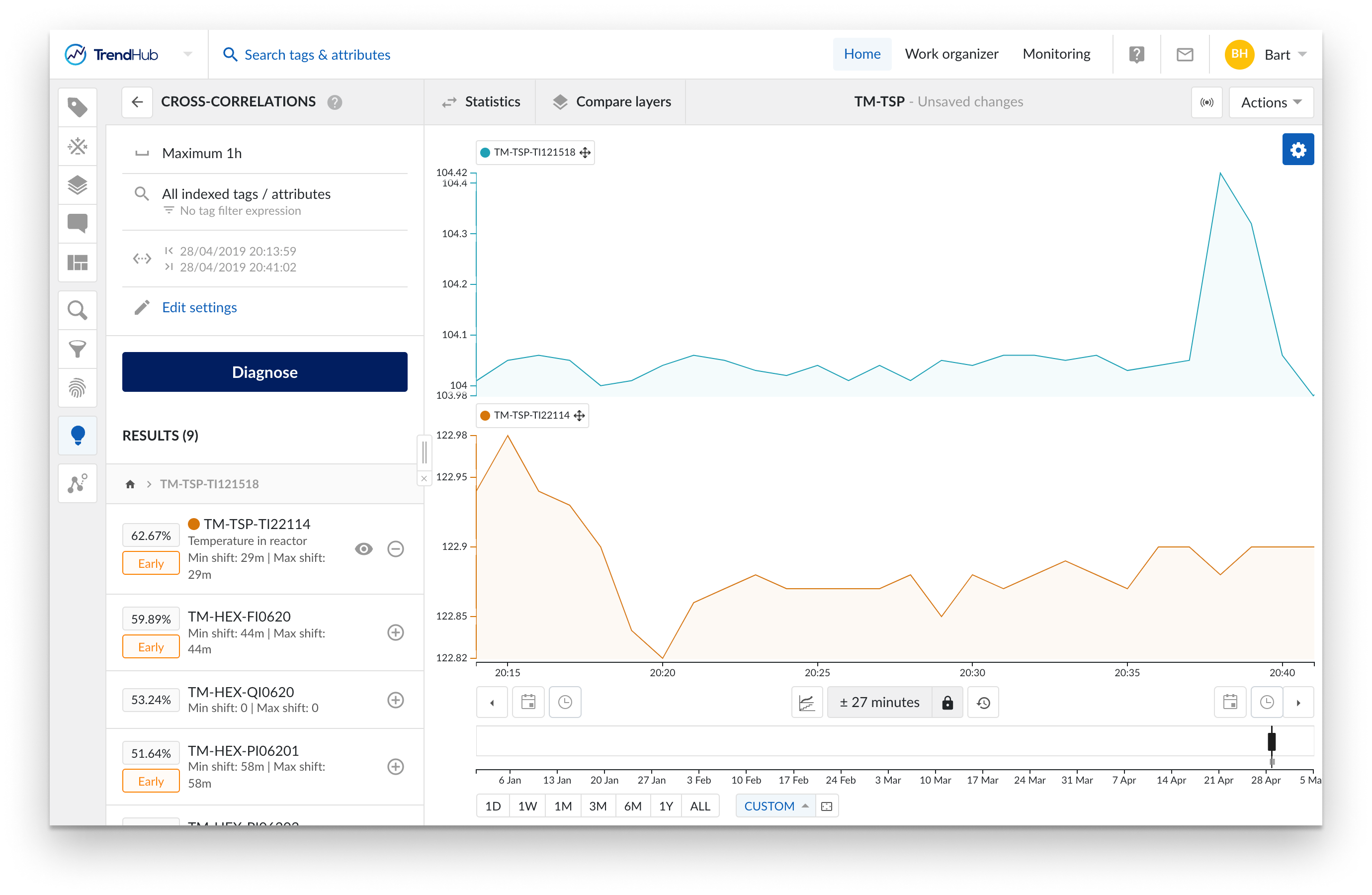

Le Recommendation Engine est désormais remplacé par le menu Diagnose pour faciliter l'analyse globale des causes profondes. Il a également changé de position. Vous trouverez désormais la célèbre icône en forme d'ampoule dans le menu de gauche, entre toutes les autres fonctionnalités, et non plus dans la barre de menu supérieure. Parmi les autres améliorations générales, citons les suivantes :
Une distinction claire est faite entre l'analyse de corrélation croisée et l'analyse de déviation de fingerprint pour une meilleure découverte des deux fonctionnalités.
Tous les paramètres peuvent être ajustés avant le lancement de l'analyse et une liste de résultats persistants est affichée. Cela vous permet de valider visuellement les candidats sans perdre l'analyse complète. Le flux global est très similaire à celui de la recherche.
Comme nous le verrons dans la section suivante, la fonctionnalité Facteurs d'influence a été renommée et déplacée vers le menu Constructeur de Tag, faisant de Diagnose le menu incontournable pour l'analyse des causes profondes. Les améliorations suivantes ont donc été ajoutées à l'analyse de corrélation croisée, qui était un facteur limitant dans l'ancien Recommendation Engine :
Une détection de décalage en amont peut être spécifiée jusqu'à 24 heures, au lieu de la valeur fixe par défaut de 1 heure.
Le décalage temporel minimum et maximum est indiqué dans le cas où plusieurs couches sont utilisées pour l'analyse.

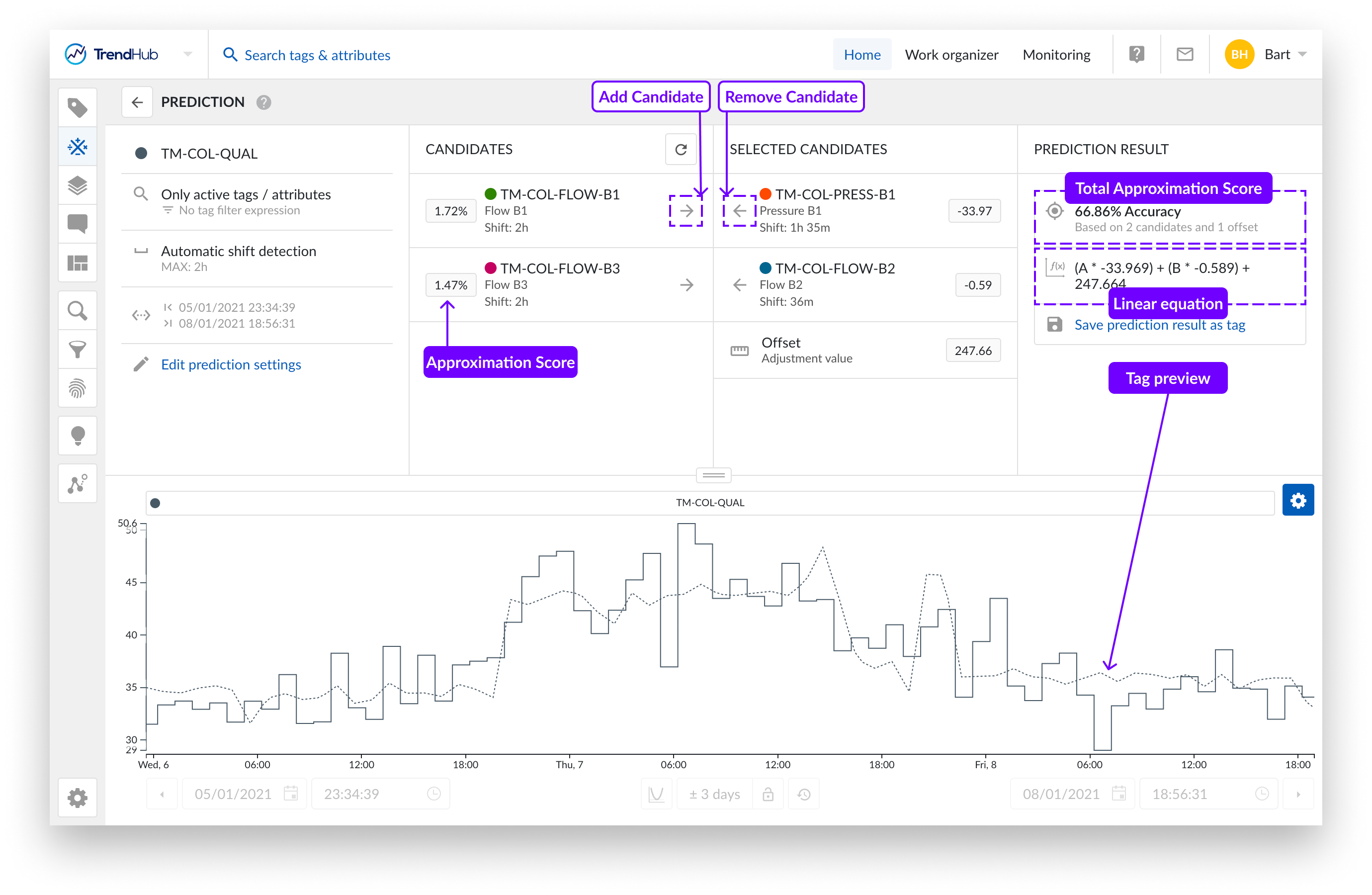

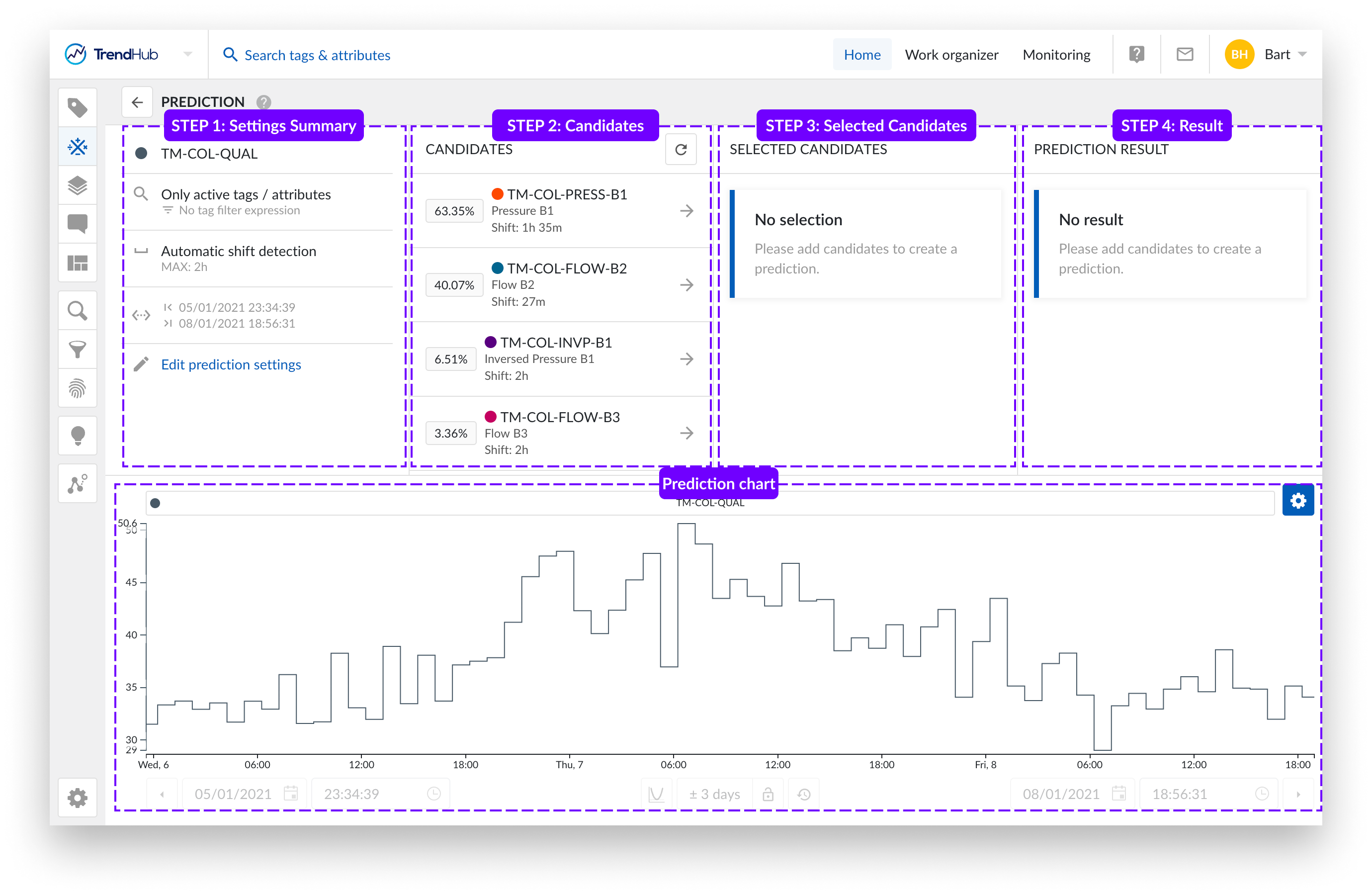

Le Constructeur de Tag prédictif remplace notre fonctionnalité de facteurs d'influence pour faciliter la création de capteurs logiciels. Les tags de prédiction vous permettent de créer un modèle linéaire multi-variable pour prédire la valeur d'intérêt à partir de toute autre donnée disponible.
La création de ces tags est rendue plus conviviale par l'introduction d'un tout nouveau flux de travail qui vous guide vers le modèle final en différentes étapes. Lors du lancement du workflow, un graphique dédié s'affiche sur lequel le modèle sera visualisé.
Outre la modification du flux de travail, les améliorations suivantes ont été mises en œuvre :
Les candidats listés ne sont plus retournés dans des bacs mais dans une seule liste pour avoir une meilleure vue d'ensemble de tous vos résultats sans ouvrir/fermer tous ces bacs. Les candidats sont triés en fonction de leur score, et seuls les 300 premiers résultats sont affichés.
La description des Tag/Attributs est maintenant incluse pour les candidats listés afin de mieux comprendre quel candidat est listé.
Lors de l'enregistrement du résultat final, le modèle, y compris les paramètres complets du flux de travail, est enregistré comme un nouveau type de Constructeur de Tag, c'est-à-dire des tags de prédiction. Cela vous permet de réentraîner facilement le modèle à un stade ultérieur s'il n'est plus précis.
Les résultats sont conservés lors du changement de menu et les candidats sélectionnés sont conservés lors du changement de périmètre de recherche. Cela permet une plus grande flexibilité pour évaluer différentes sélections de tags et de décalages temporels à évaluer lors de la configuration de votre modèle.
