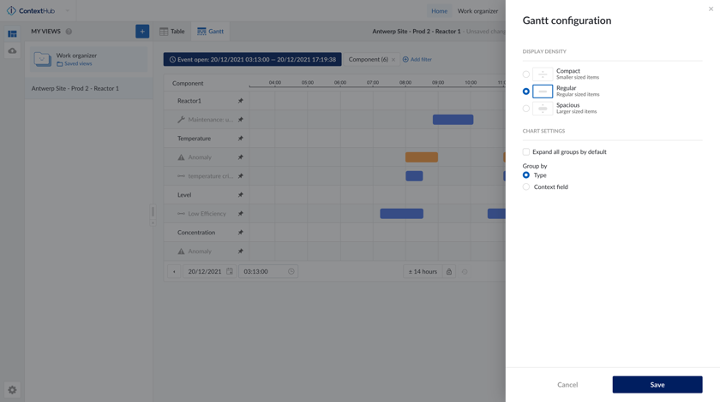

Densidad de visualización
La densidad de visualización del Diagrama de Gantt se refiere al nivel de compactación de las barras que se ve en el gráfico. Existen tres ajustes: compacto, regular y espacioso.
Primero visualice su Diagrama de Gantt en la pantalla, luego:
Haga clic en el icono de engranaje situado en el extremo derecho del encabezamiento de la línea de tiempo de Gantt (configuración de Gantt).
Seleccione una densidad de visualización.
Pulse "Guardar".

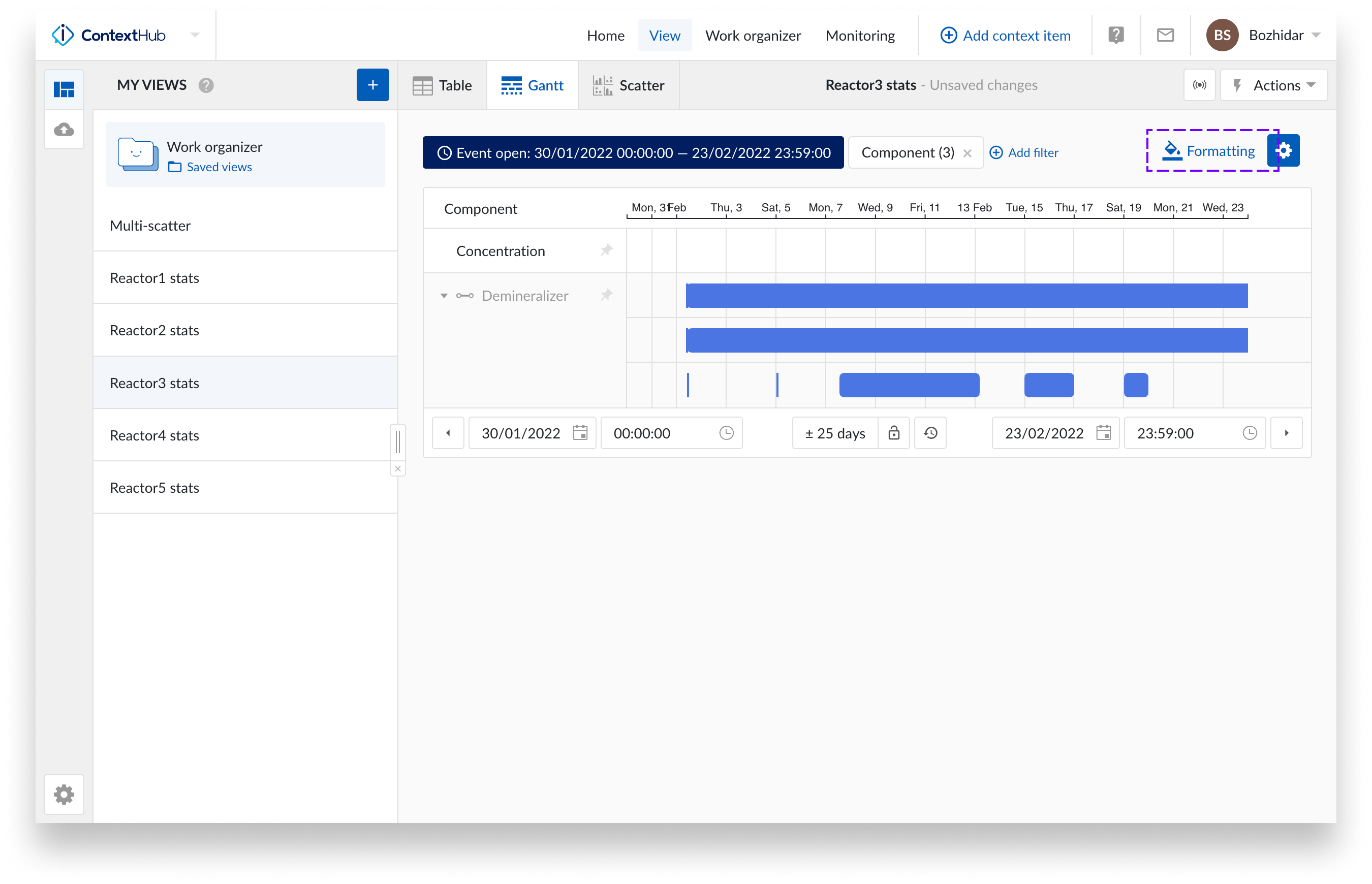

Para establecer reglas para una columna, pulse el botón de formato en la parte superior derecha, junto al botón de configuración.

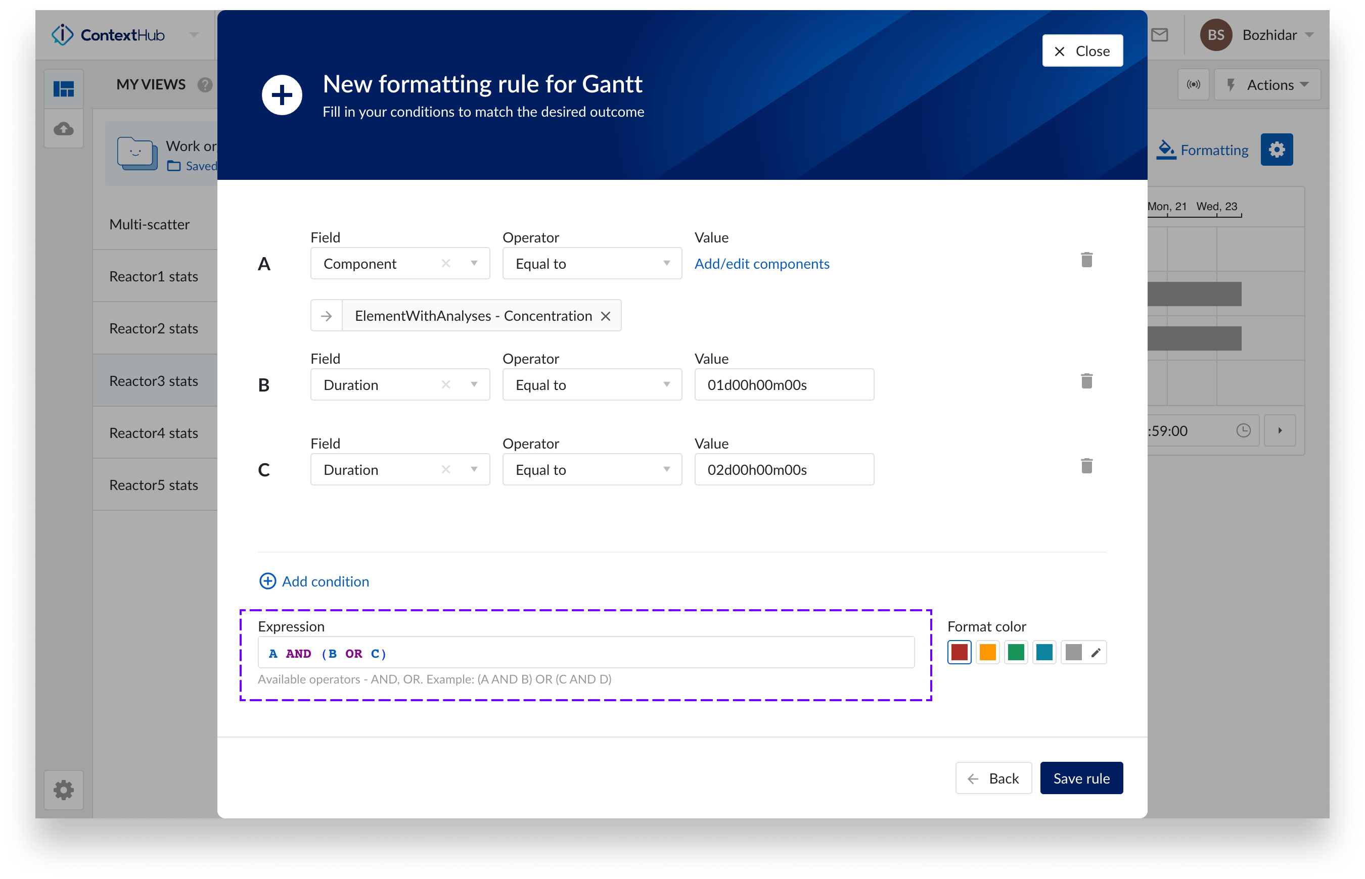

En una regla se pueden definir varias condiciones que formen una expresión. Los operadores para construir la expresión son "Y", "O" y paréntesis - "(", ")".
Se pueden configurar múltiples reglas. Las reglas pueden ordenarse mediante la función de arrastrar y soltar, por lo que es posible definir una jerarquía de reglas en la que la regla situada más arriba tenga prioridad.
Cuando una barra (elemento de contexto) del Diagrama de Gantt cumple una regla, su color cambia al color definido en la regla.

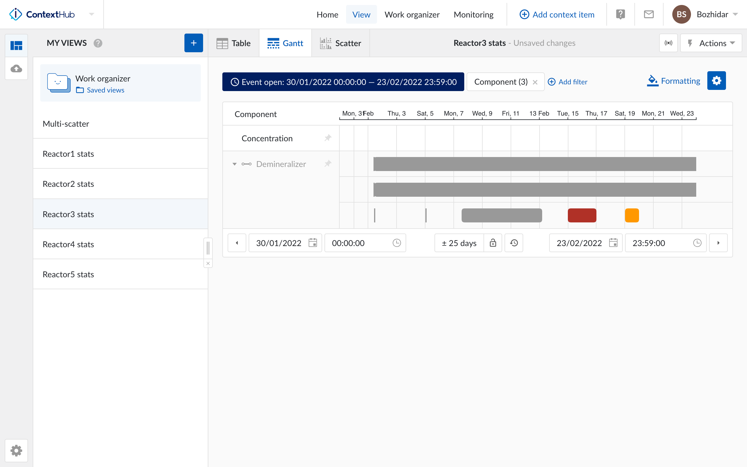

El formato condicional está activado por defecto y puede desactivarse mediante el interruptor de la pantalla "Configuración de reglas para Gantt" o desde los ajustes de Gantt.
Cuando se activa, el esquema de colores de las barras del Diagrama de Gantt cambiará del predeterminado (color que depende de cómo esté configurado en la definición del tipo de Elemento de contexto) a un único color predeterminado - gris, para todas las barras. Las barras del diagrama cambiarán de color en función de las reglas definidas.

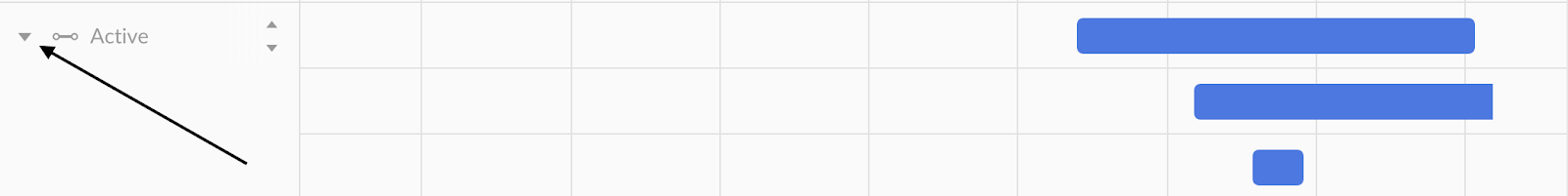

También puede ampliar el tipo haciendo clic en la flecha pequeña situada en la primera columna del Elemento. Todos los elementos por capas se encuentran ahora en su propia fila.
Las filas ampliadas se organizan por hora de inicio.

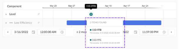

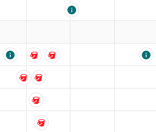

Los Context Items instantáneos son elementos con un único punto temporal señalados en el Diagrama de Gantt mediante un icono; por ejemplo, un icono de información resaltado como una (i) en un pequeño círculo verde.
Los mismos principios que con los elementos de contexto superpuestos anteriores se aplican a los elementos instantáneos superpuestos, así como a los campos de elementos de contexto.
Haga clic en elementos instantáneos individuales para abrir el panel contextual asociado.
Haga clic en las flechas situadas en las cabeceras de las filas para ampliar los Elementos instantáneos / Campos de contexto superpuestos.
Desplácese sobre un grupo de iconos y haga clic, aparecerá una lista desplegable que le proporcionará una lista de todos los elementos instantáneos del grupo.

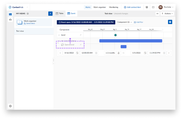

La ordenación Gantt se refiere al orden de los componentes y tipos Gantt que aparecen en la tabla. La ordenación Gantt le permite mover los componentes y tipos de contexto en un orden de preferencia. Por defecto, los nuevos Elementos de contexto se añaden a la parte inferior del Gantt.
Para ordenar los Elementos de contexto:
Busque el Elemento que desea mover.
Arrastre el tipo de elemento contextual/nombre del componente, hacia arriba o hacia abajo para moverlo como desee.
Guarde la clasificación realizada pulsando el botón de acción.
Haga clic en "Guardar" en el desplegable de acciones.
La ordenación de Gantt se produce en dos niveles: el nivel de tipo y el nivel de componente. Puede arrastrar y soltar el nombre del tipo para desplazarlo hacia arriba o hacia abajo en la tabla, según sea necesario. La ordenación en el nivel de componentes ordena tanto el componente como los tipos asociados. Por ejemplo, si tiene un componente de bomba con varios tipos asociados, como una anomalía, un fallo del equipo y tipos de limpieza, todo el paquete se desplaza con el componente.

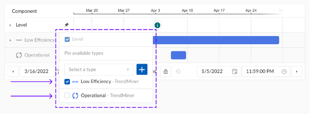

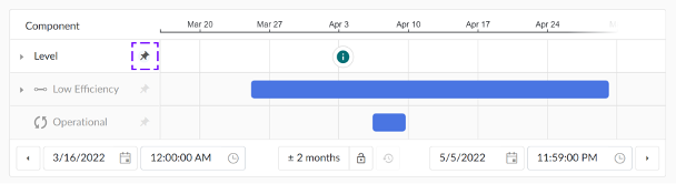

Anclar una fila a su Diagrama de Gantt, significa que sus filas siempre aparecerán en su Diagrama de Gantt, incluso si no hay datos disponibles para la combinación de filtros establecidos.
Para anclar una fila, basta con hacer clic en la chincheta situada junto al Elemento de interés. Una chincheta gris oscuro indica que un elemento está anclado al Diagrama de Gantt.
Puede fijar componentes, tipos y campos.
Si ancla un Componente, aparecerá una ventana emergente.
Esta ventana emergente enumera los tipos de componentes que hay actualmente en su pantalla. Ancle los tipos disponibles bajo el Componente marcando las casillas. Desmarcando las casillas eliminará la acción de anclar. Utilizando el cuadro de búsqueda, puede añadir tipos adicionales que actualmente no están en su pantalla.
La fijación en el Diagrama de Gantt está disponible para los diagramas agrupados por tipo o campo de contexto.

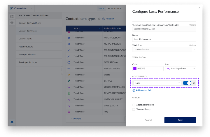

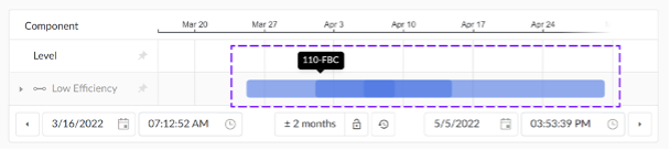

Para facilitar la identificación, las barras del Gantt pueden etiquetarse específicamente con identificadores que permitan diferenciar de forma sencilla los tipos de contexto.
El etiquetado de este tipo se controla en la página de detalles del tipo de edición.
Vaya a ContextHub y haga clic en el botón Configuración situado en la parte superior derecha de la interfaz de usuario.
Haga clic en "Tipos de Elementos Contexto" en el menú "CONFIGURACIÓN DE LA PLATAFORMA".
Seleccione un tipo de elemento contextual que desee que tenga una etiqueta de campo y haga clic en los tres puntos verticales situados a la derecha de la fila del tipo.
Haga clic en "Editar tipo" en el menú desplegable. Aparecerá un panel lateral por la derecha.
En "Campos de contexto" seleccione los elementos a los que desea añadir una etiqueta en el Gantt y active el conmutador asociado.
Ahora la identificación aparece en las barras de Gantt del Elemento asociado.

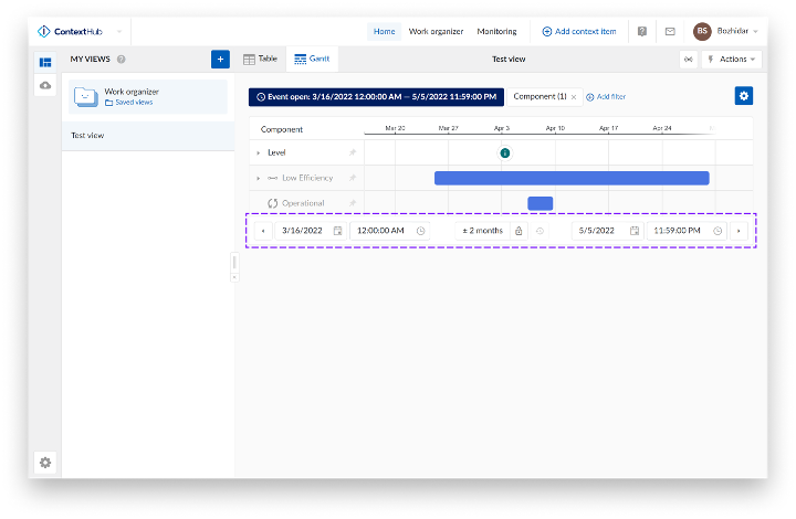

En el Diagrama de Gantt, ahora puede manipular fácilmente el intervalo de tiempo que desea analizar utilizando la barra de navegación, situada en la parte inferior del diagrama.
Botón de bloqueo: Utilice este botón para bloquear el intervalo de tiempo actualmente seleccionado.
Botón Deshacer: Anula la última acción realizada en la barra de navegación.
Iconos de flecha (izquierda / derecha) en Vista principal: En el modo de navegación normal (desbloqueado), estos botones añaden un 20% al tamaño de la ventana actual. Cuando el intervalo de tiempo está bloqueado, los botones desplazan el gráfico (izquierda/derecha) también un 20%.
Selector de fecha y hora: Utilice estos botones para seleccionar la hora de inicio y fin del Diagrama de Gantt.
Selección de tramo fijo: Al seleccionar el selector de intervalos de tiempo, se abre la opción de aplicar intervalos de tiempo preestablecidos al Diagrama de Gantt, para permitir una forma rápida y sencilla de encuadrar el intervalo de tiempo que desee analizar. Estos marcos temporales incluyen 1 hora, 2 horas, 8 horas al día, etc. En este menú de selección de marcos temporales se incluye la posibilidad de introducir periodos de tiempo específicos. Sólo tiene que seleccionar el periodo exacto que desea que aparezca en el Diagrama de Gantt y pulsar Intro. El selector de periodos también permite la introducción manual de un periodo desde semanas hasta segundos. Para introducir un periodo simplemente utilice M para mes, w para semana, d para día, h para hora, m para minuto y S para segundo.
