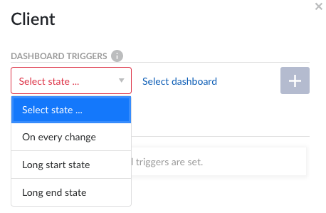

Identifique el tipo de Elemento de contexto en la cuadrícula de tipos de Elementos de contexto, haga clic en los tres puntos situados en el extremo derecho de la fila.
En el menú desplegable, seleccione "Editar activadores del Dashboard".
Aparecerá un panel a la derecha, seleccione el Estado en el que debe activarse el disparador.
Haga clic en "Seleccionar Dashboard" e identifique el Dashboard de su interés.

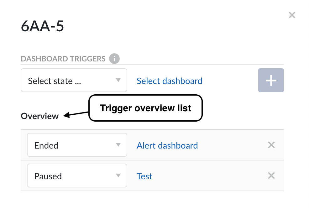

Haga clic en el signo + para añadir su nuevo disparador a la lista general. Esta lista proporciona una visión general de sus disparadores preestablecidos.
Su activador está ahora configurado para crear un informe automáticamente, a la(s) hora(s) preseleccionada(s).
