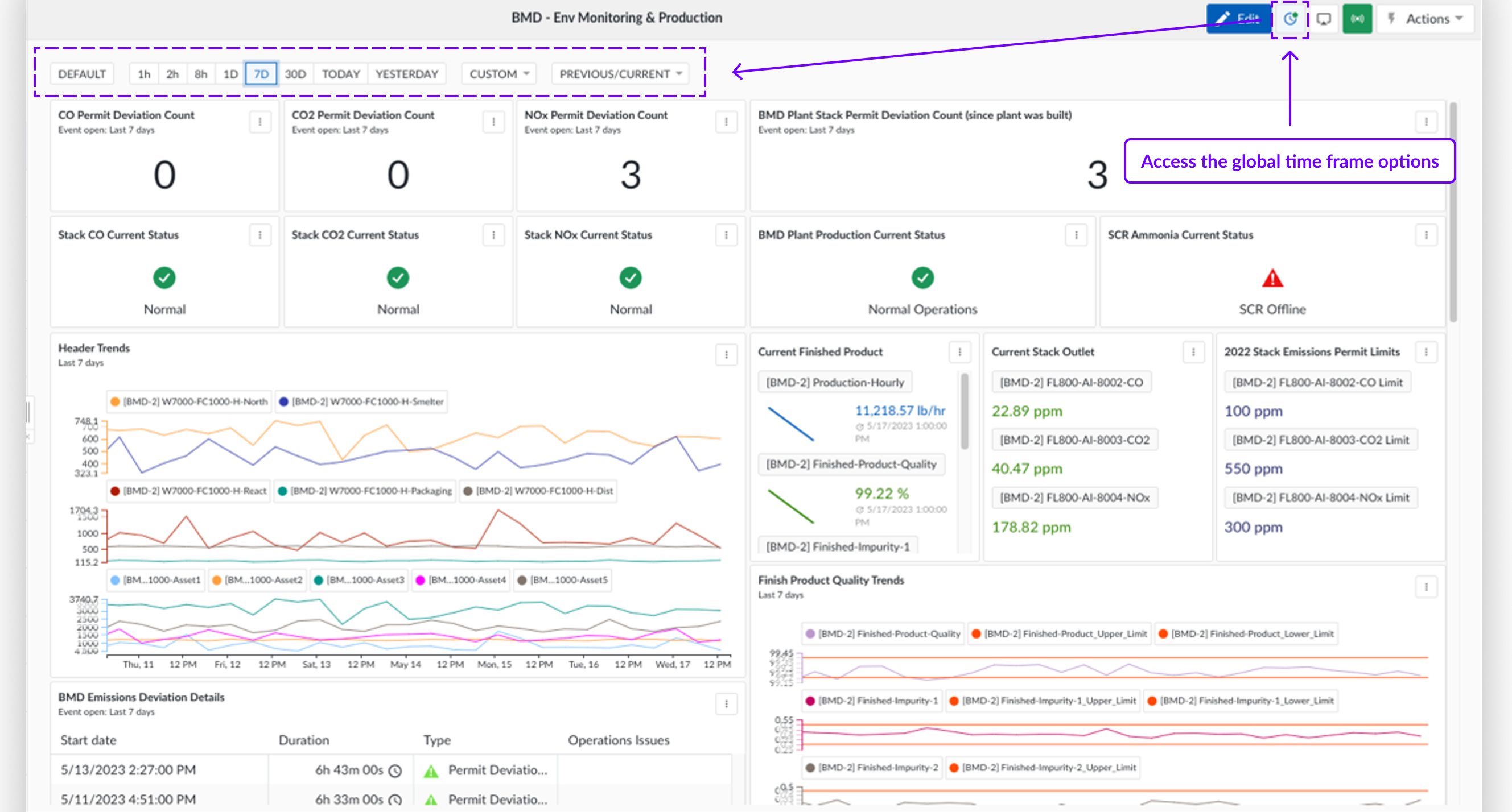

Puede acceder a las opciones de ajustes globales del marco temporal haciendo clic en el botón situado en la barra superior (derecha) de DashHub:
Puede seleccionar entre las siguientes opciones:
1H, 2H, 8H, 1D, 30D, HOY y AYER

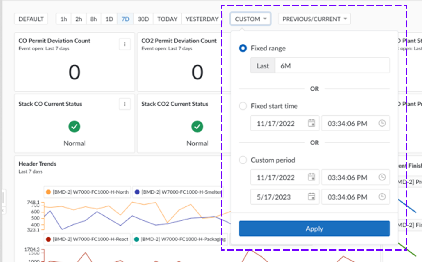

También es posible especificar una hora personalizada. Seleccione la opción "A MEDIDA" en el menú de pestañas:
Elija entre; un "Rango fijo", una "Hora de inicio fija" o un "Periodo personalizado".

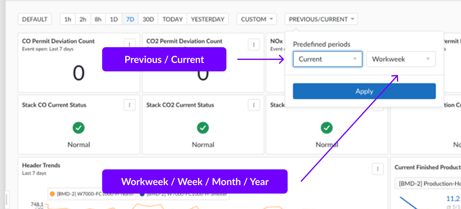

Períodos anteriores/actuales predefinidos, es accesible desde la opción "ANTERIOR/CURRENTE" del menú de pestañas:
Las opciones predefinidas a elegir incluyen "anterior" o "actual":
Semana laboral
Semana
Mes
Año
Una vez seleccionada una opción, se modificará el marco temporal de todos los mosaicos del Dashboard.
