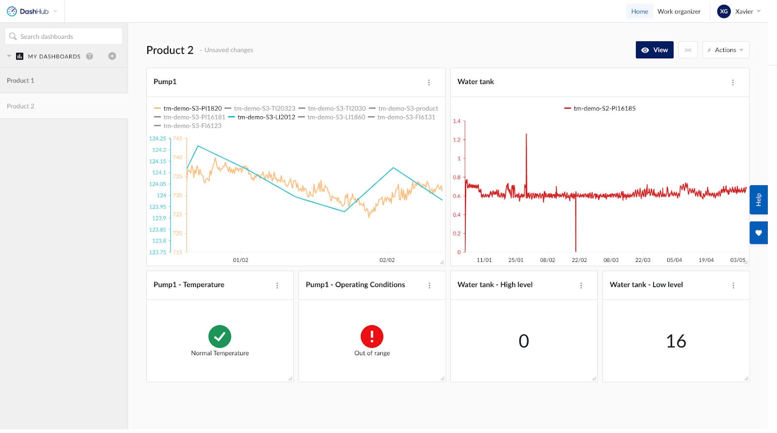

La siguiente imagen es un ejemplo de un Dashboard que contiene seis mosaicos.
El Dashboard es su centro de control, las Ventanas son sus vistas individuales en TrendHub y ContextHub y sus Monitoreos creados e instalación de alertas.

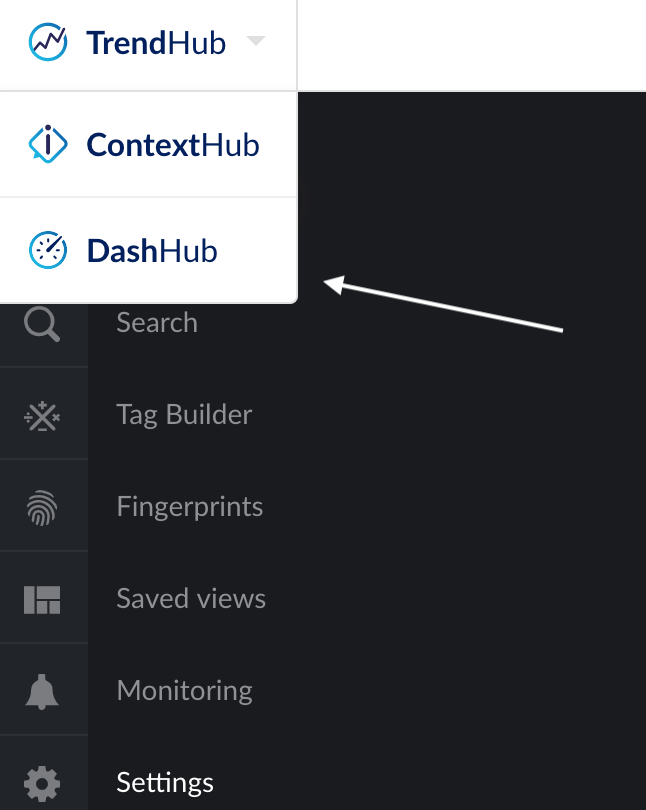

Haga clic en el selector Hub de la interfaz de usuario de TrendMiner.
Seleccione DashHub.

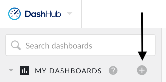

Haga clic en el icono + para crear un nuevo Dashboard.
