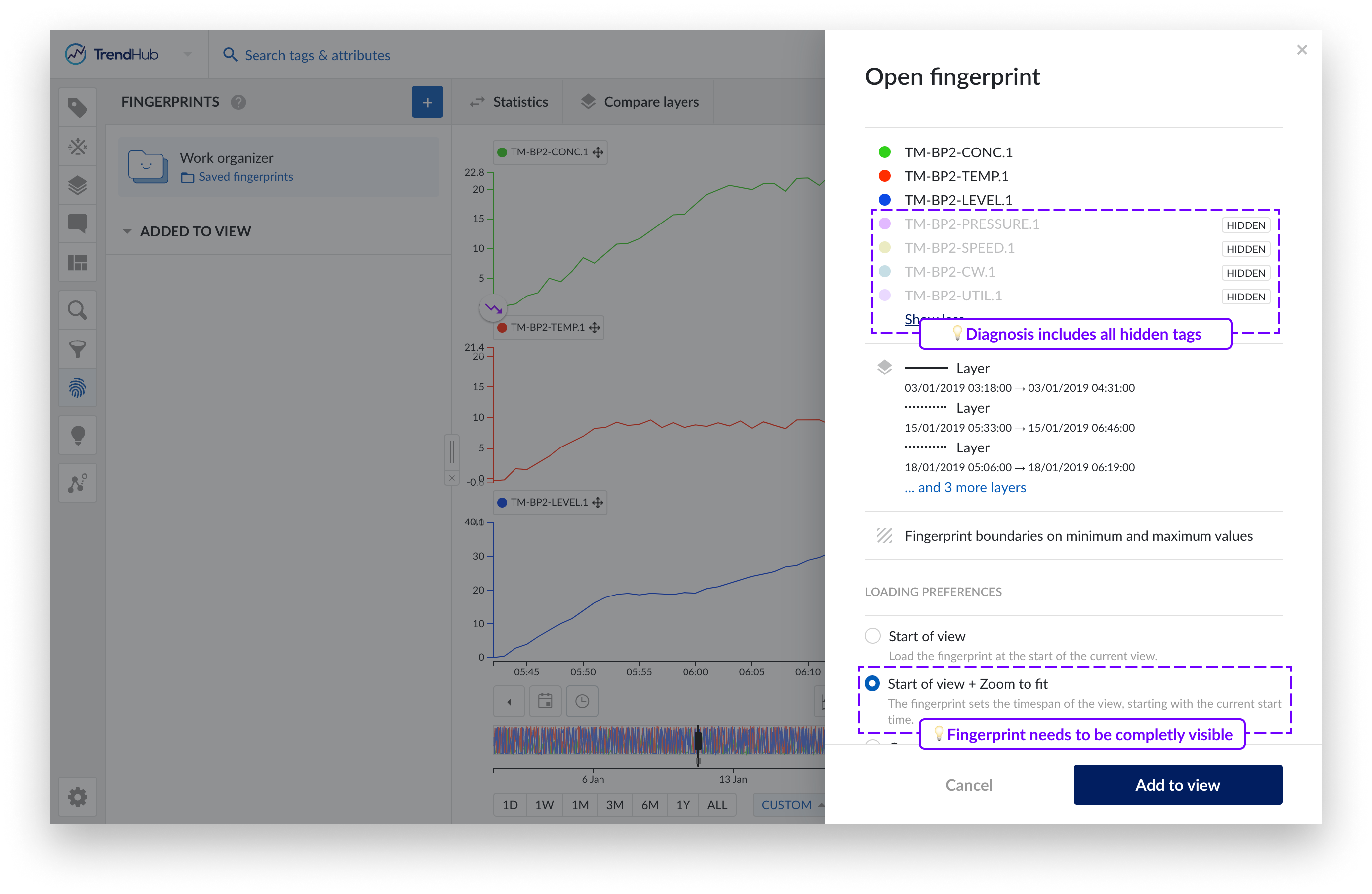

Al guardar una huella dactilar, tiene la opción de incluir Tags relevantes a la huella dactilar que no son visibles como un casco. Aunque las etiquetas ocultas de las huellas dactilares no se evalúan en un monitor de huellas dactilares ni se muestran al visualizar una huella dactilar, su evolución dentro del perfil óptimo es almacenada como un casco oculto por TrendMiner.
La herramienta de Desviaciones de Fingerprint comprobará tanto los cascos visuales como los ocultos y le listará automáticamente cualquier desviación del comportamiento ideal.

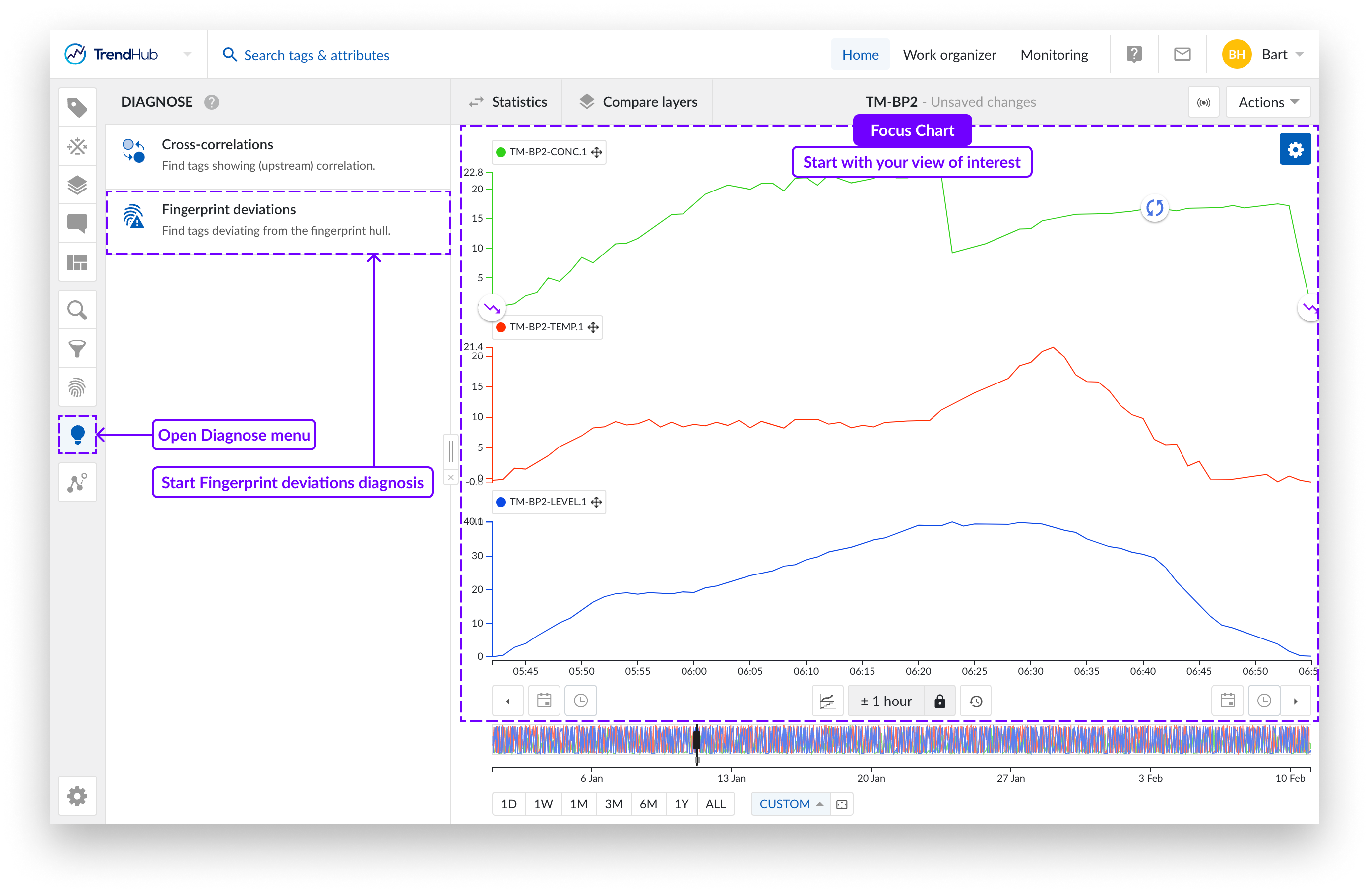

Como primer paso, debe preparar su vista actual visualizando el periodo que desea comparar con el comportamiento óptimo.
Abra el menú de diagnóstico.
Elija la opción Desviaciones de Fingerprint.

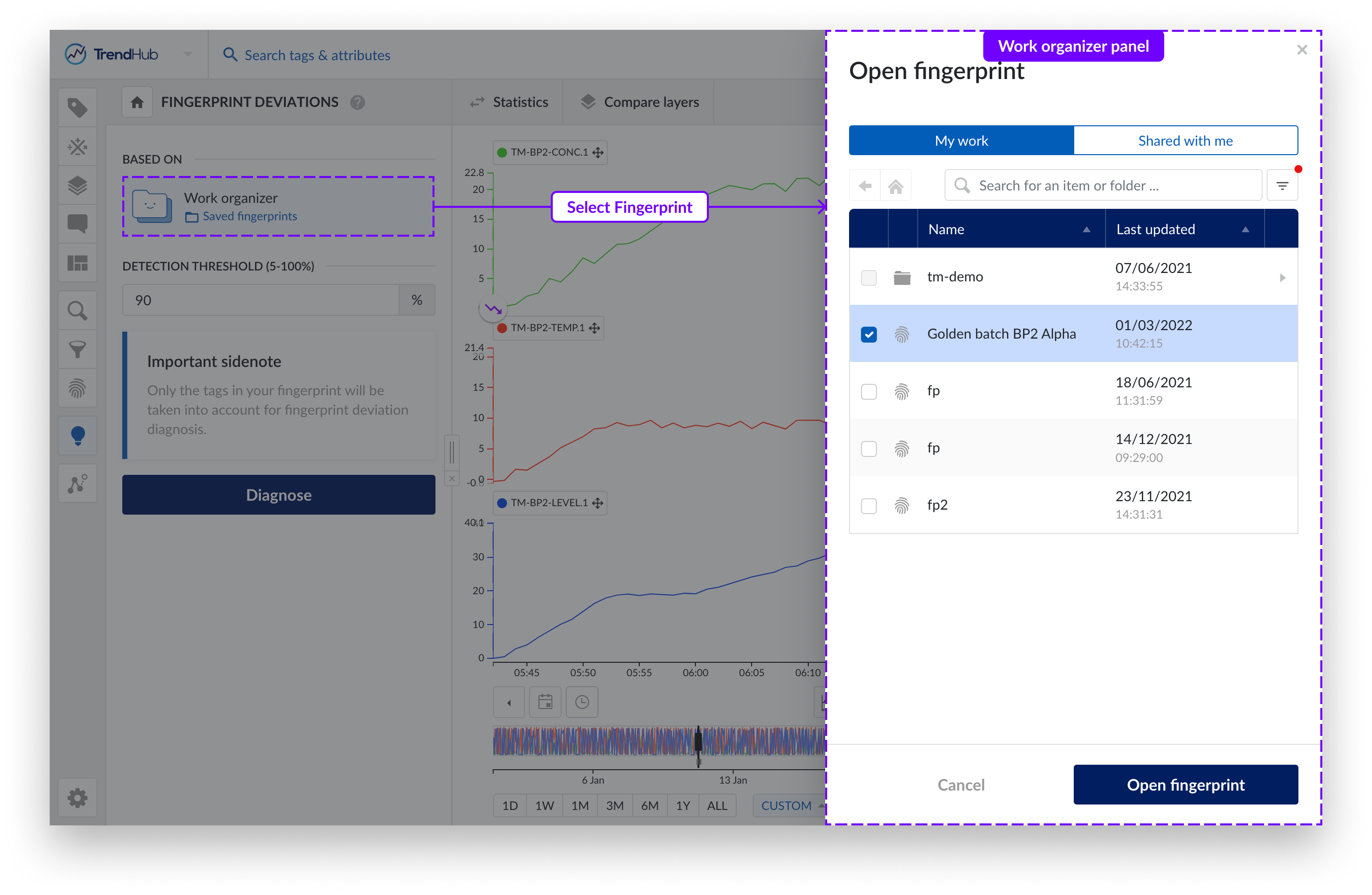

Seleccione la Fingerprint del Organizador de trabajo.
En la vista general de la huella digital verá una lista de los Tags incluidos en la huella (ya sea como visibles u ocultos). Se aconseja seleccionar la opción "Inicio de vista + Zoom para ajustar" para añadir la huella digital a la vista principal. Así se asegurará de que se visualiza la huella dactilar completa.
Compruebe que el inicio de la huella digital se alinea correctamente con el inicio de su periodo de interés. Si no es así, vaya al Menú de periodos para ajustar la posición de la huella digital.

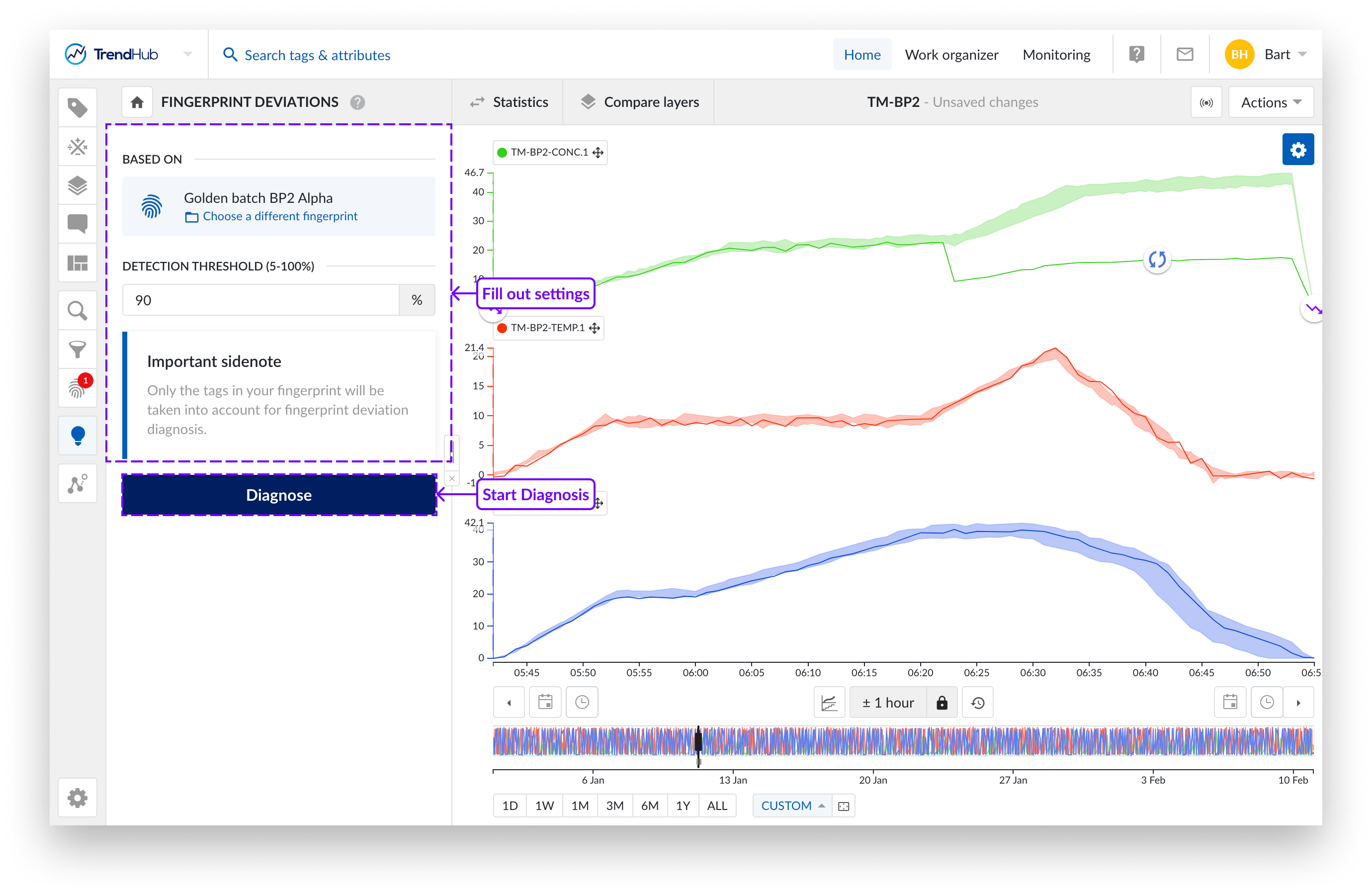

Rellene los ajustes necesarios (véase la sección siguiente) y haga clic en "Diagnosticar" para ver los resultados.
Es necesario que la huella dactilar sea visible de principio a fin para que el diagnóstico funcione. Se mostrará un mensaje de advertencia si la huella dactilar no es completamente visible.

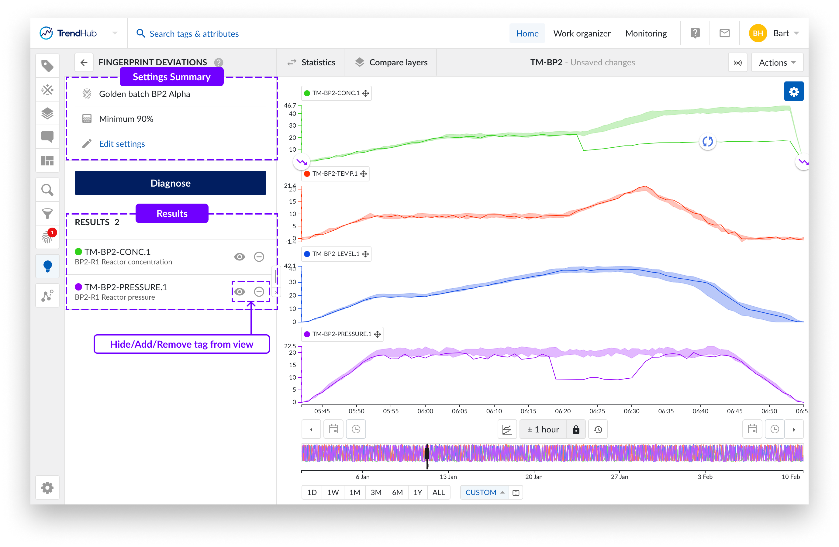

Todos los Tags que se guardaron dentro de la Fingerprint se comprobarán en busca de cualquier desviación y se devolverán en la lista de resultados. Tiene la opción de añadir Tags de la lista de resultados a su gráfico, que también visualizará un casco para que pueda inspeccionar la desviación con mayor detalle.

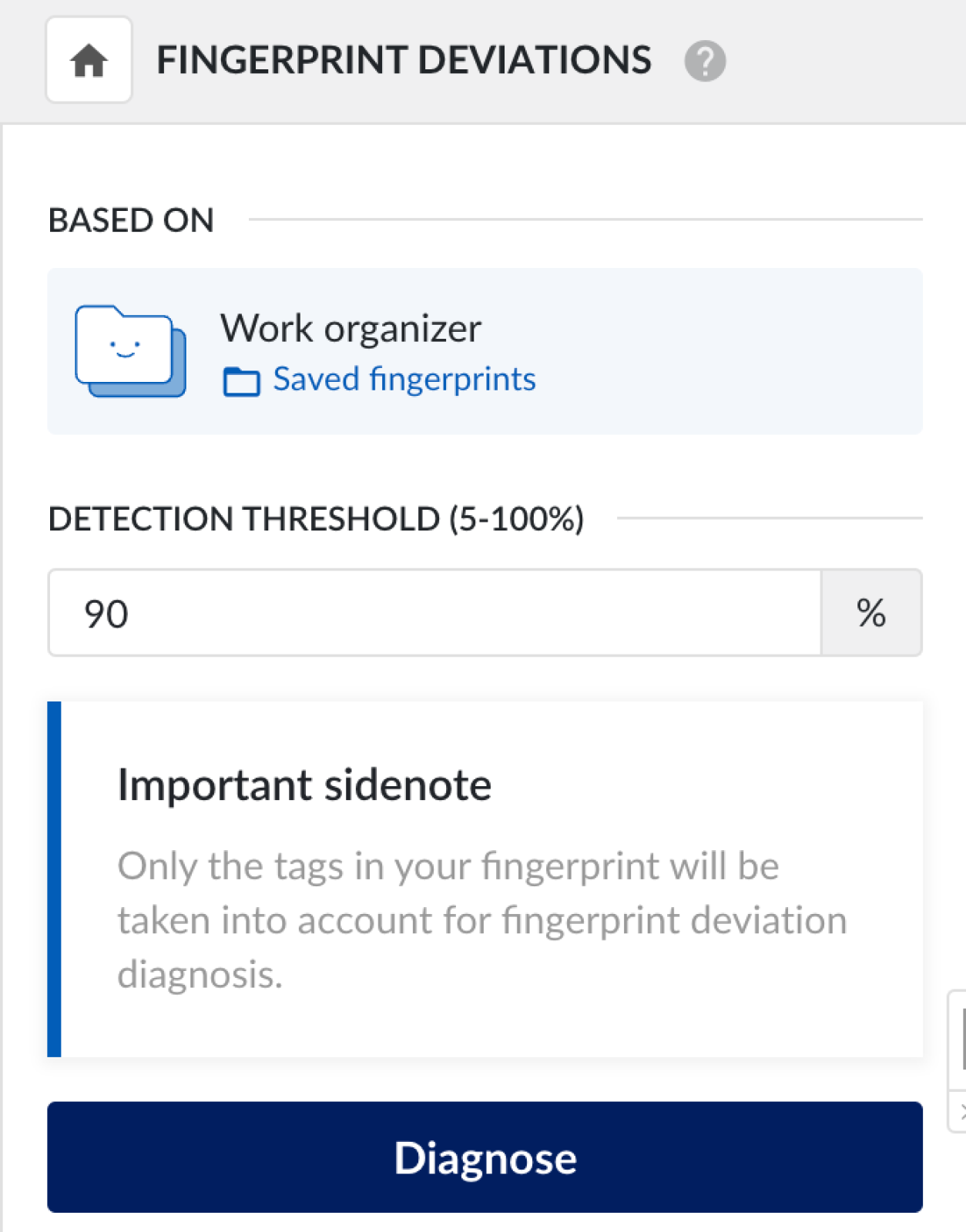

Fingerprint guardado: Aquí puede seleccionar una huella guardada previamente. Al hacer clic en este Componente se abrirá el organizador de trabajo en un panel lateral prefiltrado en sus huellas guardadas. También puede añadir una huella guardada a la vista antes de iniciar el flujo de diagnóstico. En este caso, la huella digital visualizada ya estará indicada.
La Fingerprint debe visualizarse completamente de principio a fin en su vista de TrendHub para que el diagnóstico funcione.
Umbral de detección: Cambiar el valor afecta a la sensibilidad cuando se detecta una desviación. Un valor alto significa que no se permite que las etiquetas se desvíen mucho de los cascos, mientras que un valor bajo significa que se permite que las etiquetas se desvíen más.
